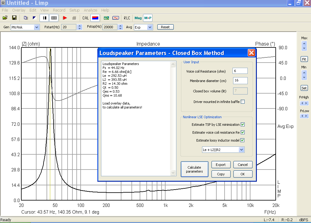

Сейчас мучаюсь с ППУ от Ремдинамика. Похоже, есть шанс размять эту "пену". Кстати, непонятно для чего в неё столько сажи напихали, порошок аж сыпется и руки чёрные. Не преувеличиваю.
Похоже, что подвесы ДО подклеивания надо хорошенько разминать руками, потом - генератором.
Текущий промежуточный результат уже удовлетворительный (не пишу, что хороший).
До этого с резиновым заводским подвесом было
Fs, 65.68, Hz
Re, 6.92, ohms[dc]
Qt, 0.78, -
Qes, 1.05, -
Qms, 3.10, -
Вот мой 10ГДШ-36К с белым подвесом. Все остальное родное(как вчера с завода).
Loudspeaker Parameters
Fs = 30.43 Hz
Re = 3.43 ohm[dc]
Le = 36.82 uH
L2 = 208.59 uH
R2 = 3.36 ohm
Qt = 0.46
Qes = 0.49
Qms = 9.73
Load overlay data,
to calculate all parameters!
    54.4 KB · Просмотры: 93
