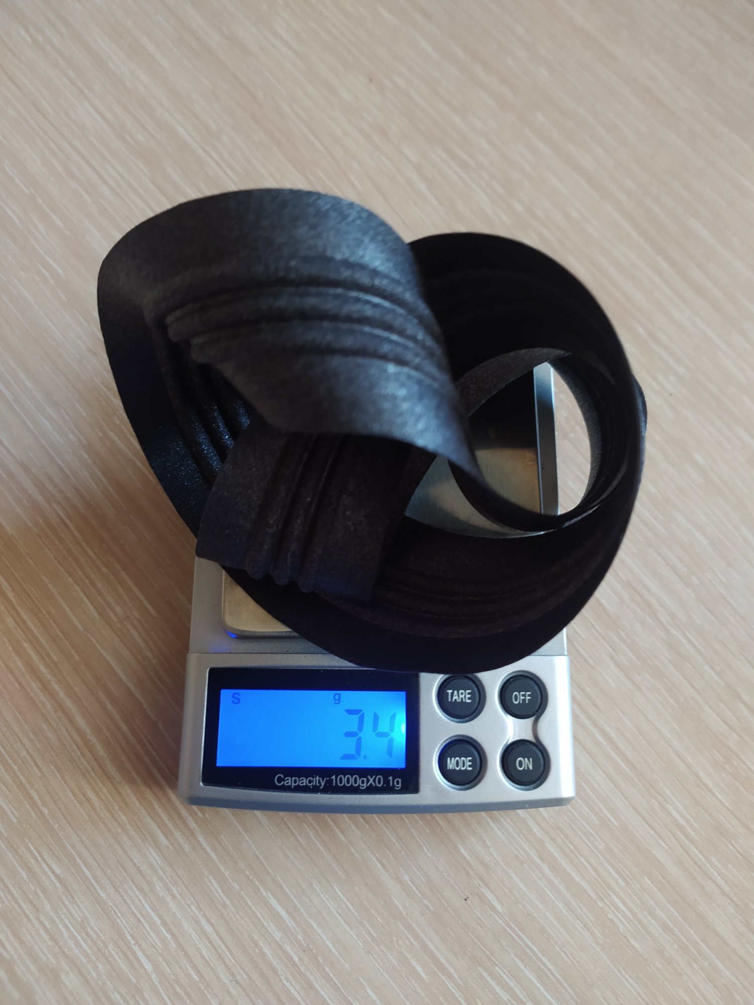

Делая замеры веса и толщины моих Диффузоровских подвесов получается наоборот -
Вес 3,4 гр.
Толщина плоских частей подвеса 0,4 ... 0,5 мм. Смутно себе представляю как измерять правильно толщину ППУ, делал это микрометром до щелчка.
Зачем Вам микрометр, если измеряете до десятки?
Беру штанген 0.05 и измеряю на всю плоскость губок.
A6C1263F-4149-46F4-97AC-D95BB0F566D1.jpeg9AF9B219-E700-4995-AF4E-072A372F3BCF.jpegA27EF113-72C6-4689-B035-3258C80D4FDF.jpegCF1AACE2-387B-4CBC-8143-BBC1C1E995F9.jpeg
Ваша картинка ни о чем не говорит. Возможно неисправны весы.
Ну, или качество продукции НПП «Диффузор» заслуживает внимания Роспотребнадзора.
Ни ГОСТов, ни ТУ. Слепила, что смогла. Это характерно для питерских контор.
Иногда лучше жевать, чем говорить глупости.
Грузик 5 гр. проверялся на поверенных химических весах, с точностью 0,001гр, реальный его вес 5,018 гр.

не понимаю, причем тут барабан.
Черным по белому написано.
Реальный весь гирьки 5.018 грамма.
Точность весов - 0.1 грамма.
Весы показывают 5 граммов, а разница реальности и измерения 0.018 граммов, что заведомо меньше декларированной точности весов. (почти на порядок) Отсюда простой вывод - весы правильно работают в пределах их разрешающай способности.
При том, что там дальше после весов еще текст есть. вы его не прочитали, но соизволили перейти на оскорбления.
В порядочном обществе....
