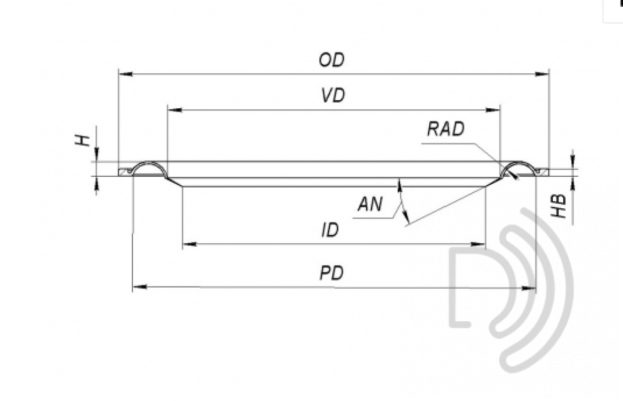

Какие у кого мысли по такой центрирующей шайбе из текстолита 1 мм толщиной?
шибко мудрёно и не технологично и толщина большая, изготавливается фрезами свёрлами, поэтому нет острых углов и плавные переходы в отверстиях, нужно найти у производителей и скопировать рисунок не изобретая велосипед
а какую толщину взять? Нигде не нашёл я инфы от производителей
это методом тыка, встречал и набор тонких с разделением по высоте, это по большому пружина и возможен расчёт, но мне не попадалась такая инфа по расчёту, обычно видимо на глаз методом тыка в сравнении с тряпочной оригинальной
А книжку почитать умную?
«Упругие элементы приборов» к примеру.
