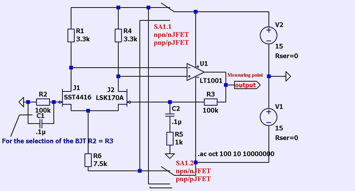

Для дифкаскадов малошумящих корректоров нужно отбирать полевые транзисторы в пары по критерию напряжения отсечки. Вот для этого я пользовался маленьким эффективным стендом:
Тут:
Пара ПТ, Ж1 - которому надо найти пару, Ж2 - кандидат на пару к нему.
И разъём от ОУ к ним, для быстрой смены.
Ненужный в звук ОУ У1, типа того же 140УД7 или иной, который всегда в хозяйстве есть, охватывающий пару джифетов глубокой ООС на НЧ и постоянке, а мелкой - на ВЧ, чтобы усилитель не генерил.
Переключатель для смены полярности питания полевиков SА1, вдруг вы захотите рп-джифеты подобрать.
Пользоваться стендом легко и просто. На выход ОУ подключен вольтметр, он показывает разброс напряжений отсечек ПТ. Каруселью, не думая, где не надо, а просто перетыкивая транзисторы ищем ПП-приборы, дающие нулевые показания вольтметра - пара подобрана. Если не подобрана, вставляем новый полевик и перетыкиваем заново все, по карусели.

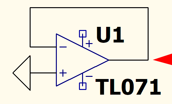

Для улучшения точности подбора сопротивления R1 и R4 должны быть равны, а ОУ иметь малое (проверенное) напряжение смещения. Напряжение смещения - это напряжение на выходе ОУ при включении его повторителем:
Тут:
