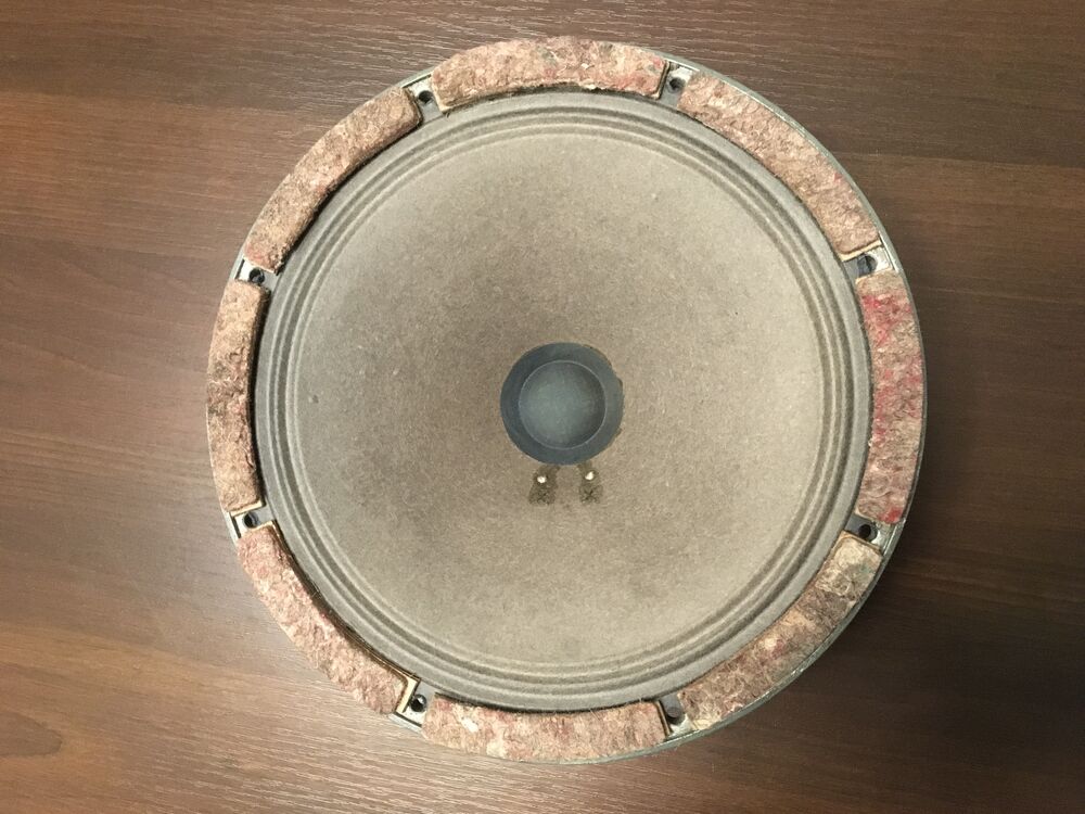

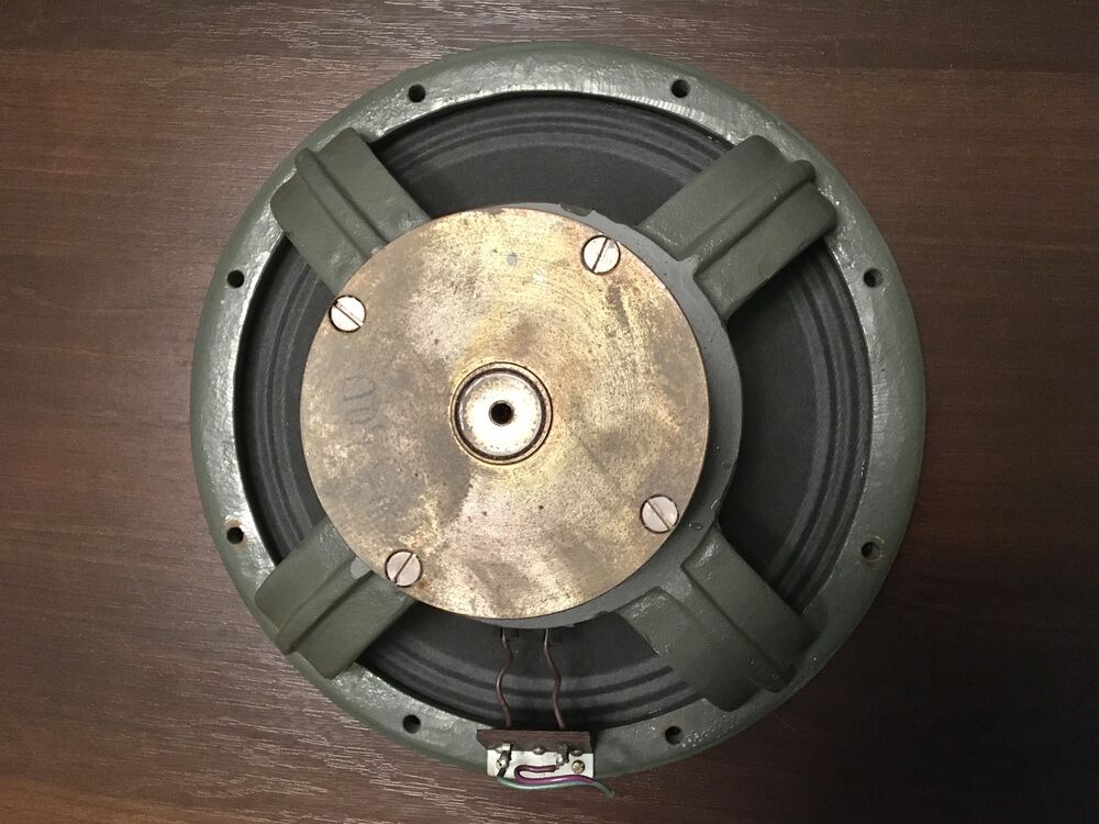

Помогите опознать динамик. Похож на КИНАП. Наружный диаметр 278, высота 130мм, 12 Ом
Пересмотрел из тех что есть на сайте, схожих нет, но у меня не все модели еще. Да на Кинаповский похож. Но возможно и импорт. Войлочные полоски и клеммная колодка на винтах к раме вызывают сомнения на счет кинапа. Но что точно, из кинаповских я не видел раму такой формы.

Ну как-же нет схожих.
Вот он:
Одна из модификаций с четырёхсегментным магнитом.
Если ТС предложит дополнительные фото то ответ будет более очевидным или наоборот, короче, надо-бы фото в профиль.
Вот он:
Точно, он) Я просто смотрел в таблице по Кинаповским. 25ГД-21 ломо кипан выходит?
Да, я тоже, изначально подумал - 25ГД-21! Но! Вот, именно это - ...войлочные полоски и клеммная колодка на винтах к раме вызывают сомнения на счет кинапа...... из кинаповских я не видел раму такой формы! и вызывает мои сомнения о том, что это - 25ГД-21 ! Парни, обратите внимание на 4 гнутые ноги корзины!
Так это и есть совсем не КИНАП.
Выпускался для нужд Советского РА.
Встречаются разные типы корзин, магнитов и диффузоров, в зависимости от времени выпуска. Три варианта корзин есть в моей коллекции. Более древние - литьё грубое (типа в землю) и фигурное, в т.ч. гнутоногие.
P.S. а фото в профиль не повредит!

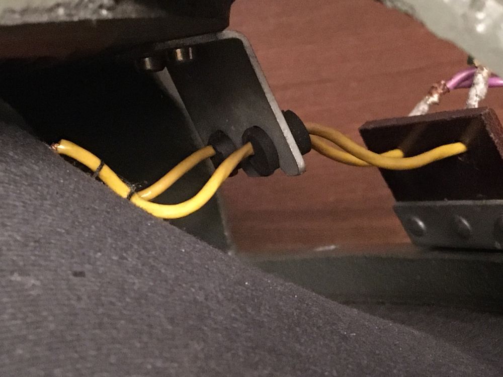

Похоже, производили их в одном месте, в Иркутске:
Крепление "косичек" ровно такое же. Как и технология отливки рамы.
Отсюда и применение: рупорные или радиальные громкоговорители.
