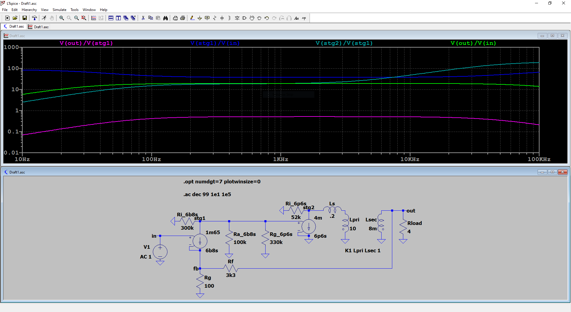

индуктивность рассеяния включена последовательно,хватит пургу нести,
Ты что, накатил? Где я сказал, что Ls включена не последовательно?
Вот схема выходного каскада:
А вот модуль приведённого сопротивления:
как видно, на резистивной нагрузке приведённое сопротивление на частоте 1 кГц почти ровно 5 килоом, а на частоте 10 кГц выросло до 7,55 килоом.
Это приводит к пропорциональному увеличению переменного напряжения на аноде.
А если напряжение уже было максимально допустимое, то 30% выходного напряжения будет обрезано - ограничение, мать его.
Но это я щадил твою детскую психику.
На самом деле всё гораздо хуже: усилитель работает на динамик.
Вот ВК + схема замещения динамика 2ГД-сколько-нибудь:
А это приведённое сопротивление нагрузки лампы:
На частоте резонанса динамика и на ВЧ сопротивление возрастает в 2,5 раза.
Если бы переменное напряжение на аноде лампы могло увеличиться до нужной степени, то его амплитуда составила бы 490 вольт,
т.е. на аноде должно быть от минус 210 до плюс 770 вольт,
а так как питание +280 В, то всё лишнее просто обрежется.
На ВЧ положение спасает то, что этих ВЧ в музыкальном сигнале не так много,
а на низких - тёплый ламповый хрюк-хрюк гарантирован.
ТС хотел с общей обратной связью - про этот случай после расскажу, а то ночью спать не сможешь.
