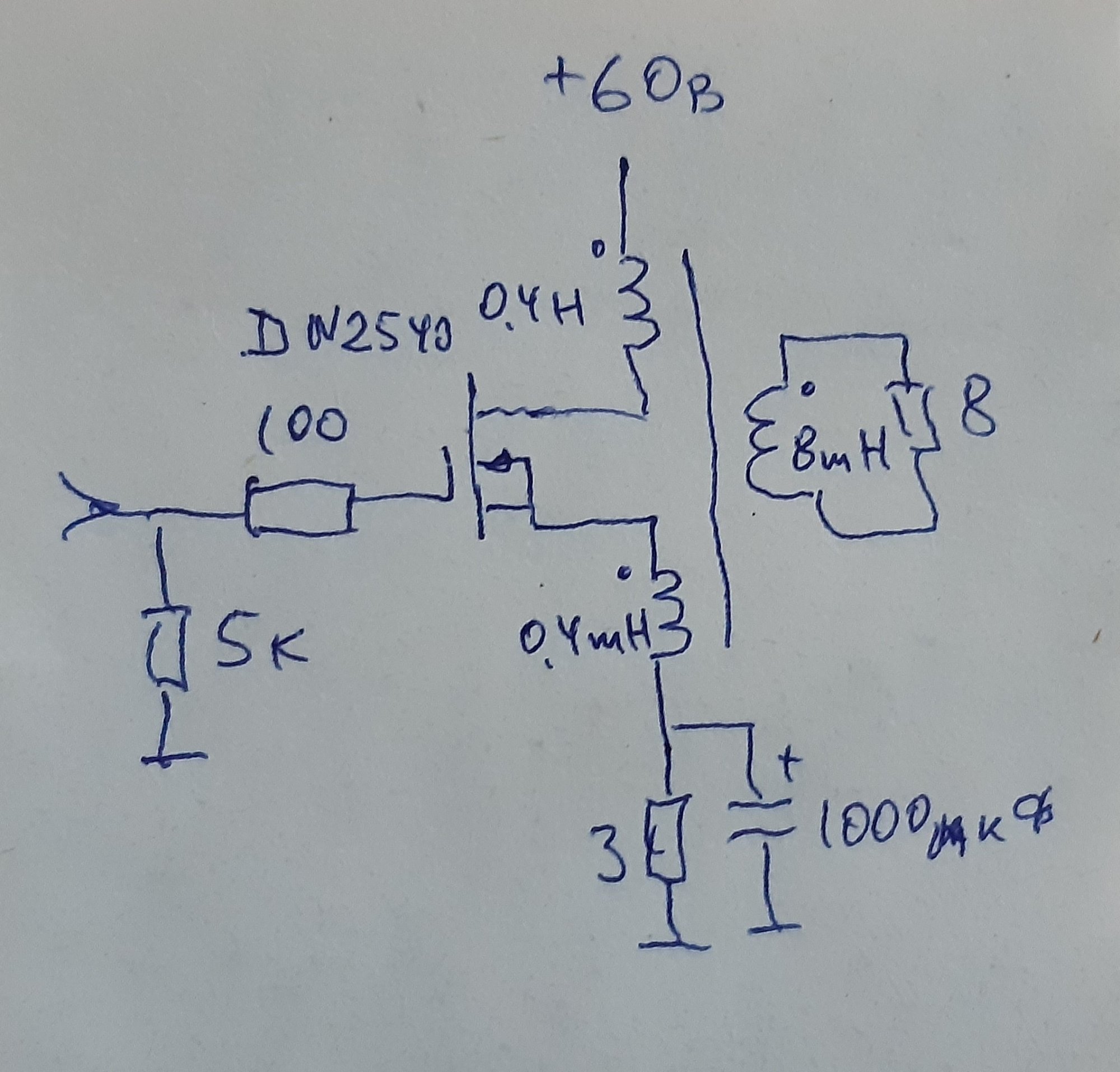

Помогите симульнуть простую схему

Выбирал бы для однотакта полевые транзисторы исключительно из р-канальных полевиков.
Они в принципе гораздо линейнее n-канальных. Но надо смотреть индивидуально, и выбрать самый линейный тип.
DN2540 вьібран ТОЛЬКО из-за отрицательного напряжения на затворе, которое можно задать резистором в истоке
И все
Точно так же єкспериментировал с BSP129
Других таких же транзисторов пока не знаю

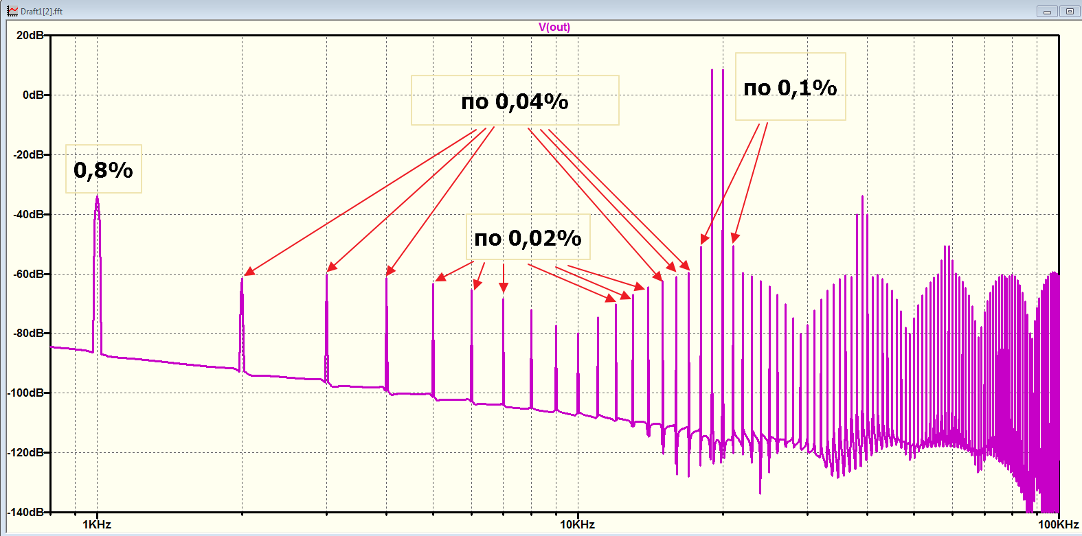

Зачем поливать то? Вон тебе симуляции как товарищ и просил. Чего тебе ещё то?
Там даже про ИМД есть. Низкого порядка. Но увы всё не так просто.
От источника с каким внутренним сопротивлением твой горе трансформатор работает?он даже от лампы искажает меньше ее,а от источника с низким выходным искажения вообще ничтожны,а то что ты насимулировал там это твои проблемы,причем искажения у него низких порядков,проверялось в железе и свой частокол интермодов засунь в ж..
Какая индукция???
Может быть имеет смысл сменить фазировку "катодной" обмотки? Интересно что будет?
