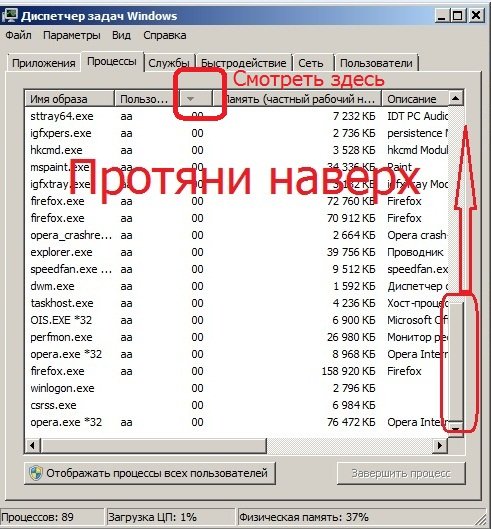

Когда появился глюк? Что предшествовало его появлению? К сети подключен? Выдерни кабель. Почему в ДЗ загрузка проца 1%?
Времени начала проявления - не знаю, не обращал внимания на шум вентилятора, потом посмотрел температуру проца - высокая, потом заглянул в ДЗ - проц. постоянно загружен в среднем на 30%, а все остальные пляски с бубном описаны выше.
К Сети ноут подключен по Wi-Fi. но сейчас отключу для чистоты эксперимента.
Попробовал отключить соединение - проценты приходят в норму (0 - 1%), включаю Сеть - загрузка около 30%, затем при включенной сети дополнительно врубаю "монитор ресурсов" - загрузка проца падает до 0 - 1% smile_1
третья колонка - закрузка процессора
Это мне ведомо, но при загрузке проца 30% - там всё по нулям.
Вычитал, что нужно искать подозрительные процессы, которые запущены не из своих родных попок, а, запущены, типа, из папки TEMP и пр.
Про позрительные процессы уже писал - не выявляется их принадлежность, но, похоже, они - не при делах, когда включаю "монитор ресурсов".
Скачал сторонний ДЗ, его все хвалят., но как только его врубаю - загрузка проца падает до 0 - 1% )))

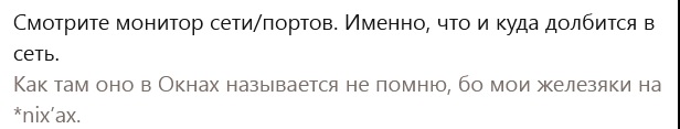

Смотрите монитор сети/портов. Именно, что и куда долбится в сеть.
Как там оно в Окнах называется не помню, бо мои железяки на *nixʼах.

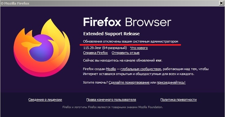

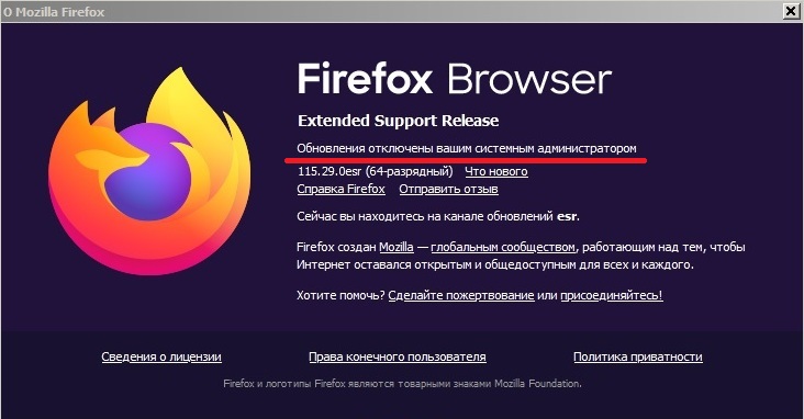

Смотрю у тебя opera и firefox: посмотри не ползает ли последний за своим обновлением, которое не подходит к 7. Может пытается его (обновление) загрузить, но не может (ввиду конфликта версии винды). Запрети обновление firefox. И покажи, плз, загрузку ЦП (верх), в ДЗ\Процессы.
МАХ установили, тебя слили, точнее, ВСЁ про тебя, твою семью,..
в БД штази погрузили, чтоб не ждать - "пополнить бОльше еб..нутых и дороже продать" майнят на ресурсах, я бы точно так сделал (на лохах бабло зарабатывать)
ну тя бобануло!!! не по пацански жгешь!
Поиск обновлений отключил?
Естественно.
В который уже раз... "монитор-показометр" - отключает эту долбёжку, что ли?
Ну, попробую поставить какой-нить ZoneAlarm Firewall - посмотрю, что и как...

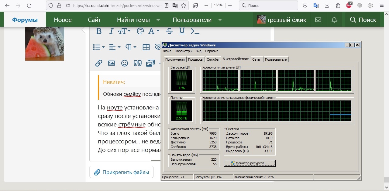

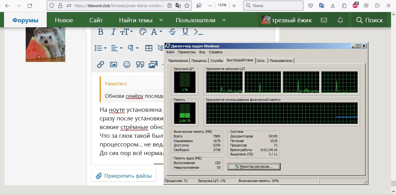

На ноуте установлена финальная чистая, именно "с завода" Win 7 (с честного слова ннм-клуб), и я, наоборот, сразу после установки удалял "Дестроем" (wwdc.exe) всякие стрёмные обновления.
Тем более, что установлена эта Win 7 около года назад и за всё это время ничего подобного не было.
Что за глюк такой был с тем глумлением над процессором, в виде его перманентной загрузки... так и не ведаю.
До сих пор всё нормально в режиме покоя, файервол выключен.
