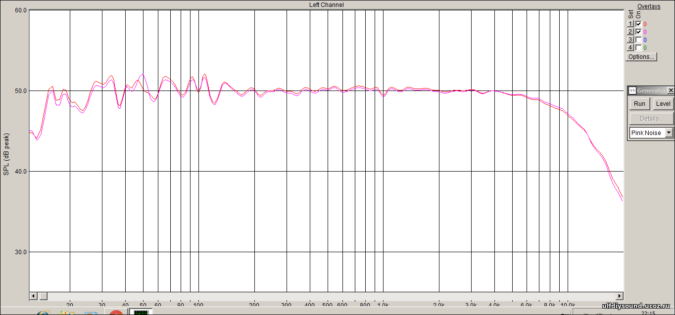

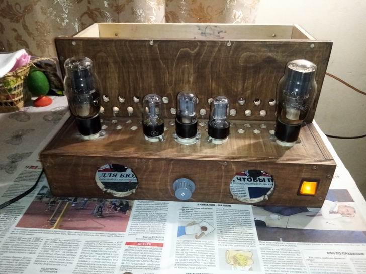

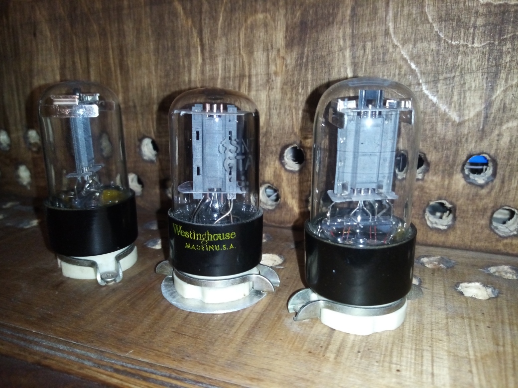

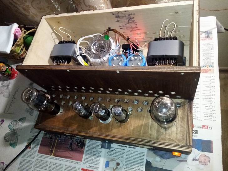

Переделал усилитель. Поставил заместо 6Н8С лампы 6С2С и заменил выходные трансформаторы.
Запитать накалы 6Н8С и 6С2С переменкой не удалось - появляется фон. Оставил питание накала постоянкой.

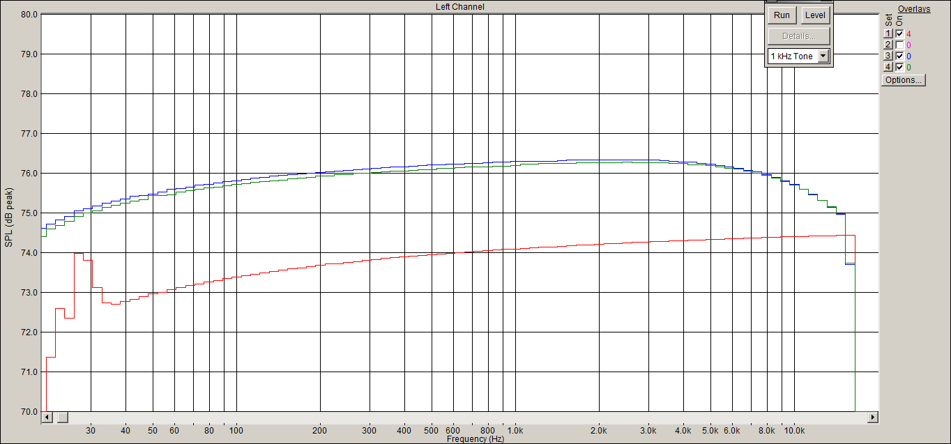

Заснял АЧХ с помошью Спектралаба.
На графике - синяя и зелёная линия - правый и левый канал соответственно. Красная линия - это график АЧХ в Спектралабе, когда замкнуты вход и выход самой звуковой карты (через которую делаю замеры).
Собрал, проверил напряжения в контрольных точках - всё так же как было с 6Н8С. По поводу звучания - кардинальной разницы не услышал. В деликатной музыке - например, голос под акустическую гитару - кажется, стали чуть лучше и интереснее слышны нюансы. На "забористой" музыке - разницу не расслышал.
Теперь из головы не вылетает мысль - что надо бы проверить фильтр акустических систем. Дело в том, что настроены они были при моих старых выходниках, у которых был большой завал наверху. У новых выходников - этот завал значительно меньше.

Неужели завал на 1 дБ на старых выходниках был ниже 15 кГц?
Ели выше 14-15 кГц, можно смело забить на это дело.
Если выше 12,5 кГц, то, скорее всего, тоже, но возможны варианты.
Если ниже 10 кГц, придется немного придушить пищалку при новых трансформаторах.
Всего лишь.
Это можно сделать на слух.

Осциллографом глянь спед по минус 1 и минус 3 дБ, это реальная полоса.
Ты так растянул шкалу. что ровная ачх смотрится как ущербная. Что сильно не так и портит настроение
6С2С за счет лопаты -анода звучит совершенно иначе, нежели обычная восьмёра. Проверено на разных фирменных вариантах восьмеры с такими же лопатами .

Осциллографом посмотреть АЧХ - это посмотреть, на какой частоте амплитуда синусоиды уменьшится на величину эквивалентную 1 и 3 дБ? В качестве генератора - у меня имеется только лишь тот же Спектралаб. И я не знаю точно, как там АЧХ у самой звуковой встроенной. Может получиться, что зафиксирую уменьшение амплитуды, буду думать что это выходники - а на деле окажется, что это звуковуха.

Александр, спасибо. Про замеры с помощью осциллографа становится понятно. Единственный момент, как я уяснил ранее, генератор звуковой частоты с компьютера не может дать частоту выше чем 20 с чем-то кГц. В этой ситуации - если частота затухания именно выходного трансформатора окажется выше, чем затухание у самой звуковой карты - то и на осциллографе я не смогу в этом случае увидеть именно верхнюю граничную частоту выходника.
Замеры, что выложил ранее - я делал через встроенную звуковую карту ноутбука.
Вчера послушал усилитель с новыми лампами на первом каскаде и новыми выходниками чуть внимательнее. Звучание мне понравилось. В общем - оно стало лучше. Я не могу оценить, где вклад замены первого каскада с 6Н8С на 6С2С, а где вклад замены выходников. В любом случае, - спасибо ещё раз, Александр, за подаренные 6С2С. Они 60-ых годов и довольно редкие. Кто будет в гости приходить - смогу уверенно сказать, что в усилителе стоят аудиофильские лампы (типа, похвастаться можно будет). Но, всё же, не могу сказать, что разница очень велика. Я оставляю у себя собственное мнение - что и звучание 6Н8С в этой схеме Джона Брусске - очень хорошее. Несмотря на то, что 6Н8С гораздо доступнее, нежели 6С2С.
Перемерять АЧХ выходников не вижу особого смысла. Даже в моих замерах, в диапазоне где работает встроенная звуковуха 20 Гц - 18 кГц видно, что неравномерность АЧХ усилителя составила порядка 2 дБ. Думаю, если привести в порядок замеры (сигнал подавать через внешнюю карту M-Audio, напряжение на выходе замерять осциллографом) - неравномерность АЧХ будет ещё меньше. Меня это очень даже устраивает. И вполне радует. По сравнению с теми выходниками, что ранее я мотал сам.
Мне сейчас важнее подготовиться морально и придумать как так бы, что бы не навредить - перемерить АЧХ акустических систем. Выяснить, не требуется ли какая-либо корректировка фильтров (в связи с новыми выходниками). Да и поставить в фильтры новые (в смысле - более качественные) сопротивления, чем стоят сейчас.

Стыдно даже выкладывать... но, вот такая была АЧХ у тех выходных трансформаторов (моих "самомото"), с которыми Александр Бокарёв настраивал фильтр моих АС:
и это не даёт мне покоя.
Завал в верхней части - ранний и сильный был (очень!) у моих старых выходников

Проблемы ушли, а беспокойство осталось.
Ну, да - проблемы ушли в том смысле, что с новыми выходными трансформаторами АЧХ усилителя в верхней части идёт можно считать что ровно, по сравнению со старыми выходниками.
А вот моё "беспокойство" - на Ваш взгляд, напрасно? Не надо переделывать фильтры АС, несмотря на тот нехороший завал вверху, что был на выходниках при настройке фильтра?

Петя, не стОит беспокоиться. Тем более столь сильно. Избыток верхов легко гасится резистором на слух.
Я в своих АС вообще переменники на ВЧ и на СЧ поставил и счастлив.
И ещё как мотатель трансформаторов скажу. Ничего серьезного при замене трансформаторов не случилось. Просто расширилась полоса и улучшился звук.
И, наиболее вероятно, ничего делать не придется.

Разглядел. На 10 кГц примерно -3 дБ. Очень круто!
Но, по-любому, до раздела СЧ и ВЧ не доходит.
ВЧ придется придавить. Это легко.

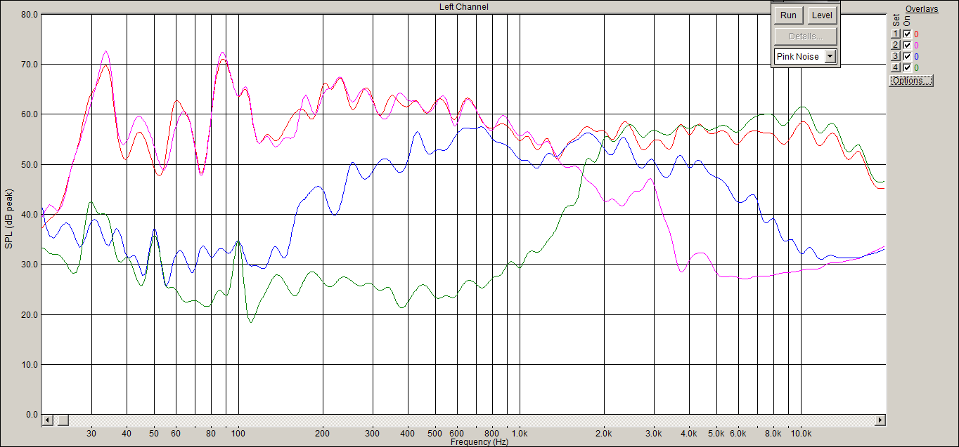

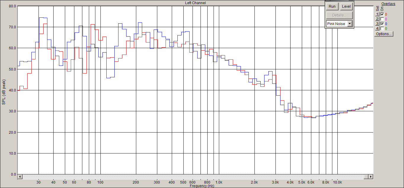

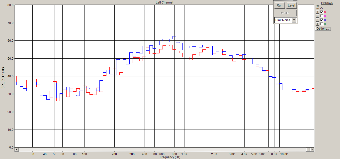

Здравствуйте. Появилась возможность заснять АЧХ. Всё старался делать так же, как это делал Александр Бокарёв при мне. Вот результаты. Красные линии на графиках - это АЧХ, которые были получены с участием Александра в 2019 году, со старым усилителем. Синие линии - это АЧХ которые намерил я сейчас, с усилителем после изменений (в том числе, заменены выходные трансформаторы).
Отдельно басовик (тогда и сейчас):

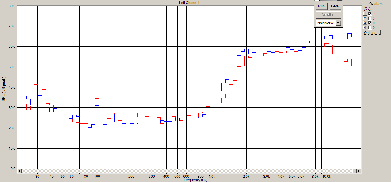

Отдельно среднечастотник (тогда и сейчас):
Отдельно высокочастотник (тогда и сейчас):

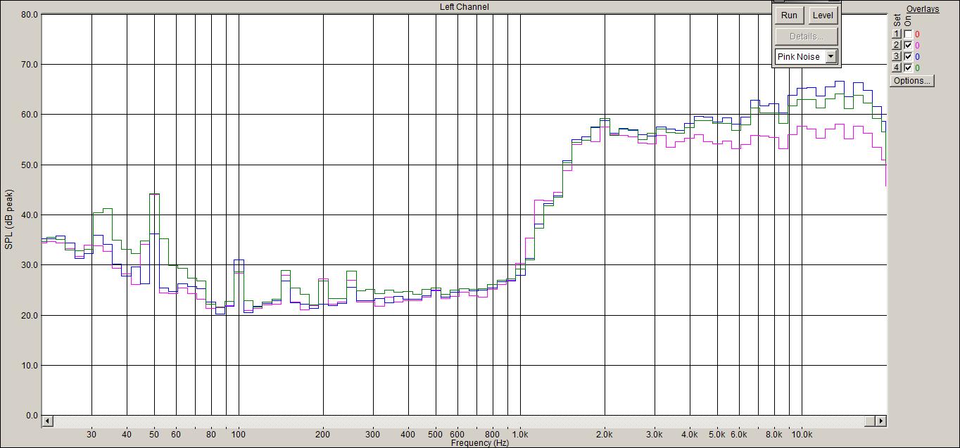

Все три динамика в работе:
Конечно же, в первую очередь хотелось бы услышать комментарий от Александра. Но если кто ещё выскажется - буду только рад. Я так понимаю, самые большие изменения произошли по ВЧ.

Я бы чуть придушил ВЧ.
Как и говорил.
Но это на мой вкус.
И поставил бы на ВЧ крутилку для регулировки уровня. Опять же это на мой вкус. Александр крутилки убирает. Я оставляю и иногда даже кручу.

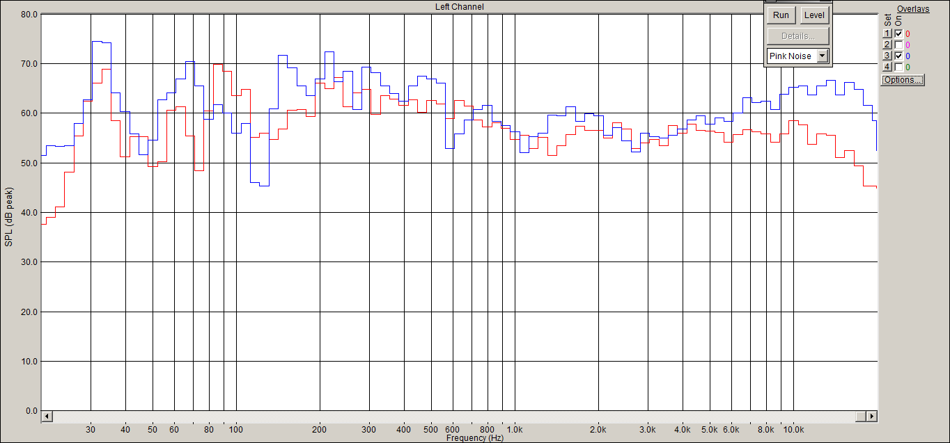

Не понимаю. Пытаюсь "душить" ВЧ. Вот результаты. Синяя линия - 3 Ома последовательно с ВЧ динамиком (так было исходно). Зелёная линия - 9 Ом последовательно с ВЧ. Розовая линия - 30 Ом. Как разобраться, сколько нужно?
В общем, весь вечер провозился, в поисках, как нужно правильно "придушить" ВЧ. Вот что наделал к данному моменту.
Была в момент настройки в 19-ом году вот такая АЧХ:

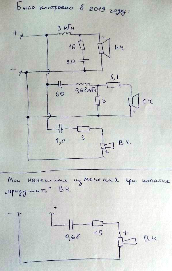

Сейчас я, дабы "задушить" ВЧ после замены выходников, проделал следующее:
1. Увеличил резистор последовательно с ВЧ с 3 Ом до 15 Ом.
2. Уменьшил конденсатор последовательно с ВЧ динамиком с 1 мкФ до 0,68 мкФ.
3. Поменял полярность пищалки (так как после установки резистора в 15 Ом, в зоне стыка СЧ и ВЧ суммарная АЧХ начала проваливаться).
Вот какую АЧХ получил в итоге после указанных манипуляций:
Вопрос: я всё правильно сделал? Результат получился нормальным (хотя бы по картинкам АЧХ, не сделал ли я хуже, чем было)?

Более правильно ответит на вопрос Александр.
Я бы воткнул крутилку и отрегулировал на слух. Если при этом на картинке всё равно останется подъём ВЧ, забил бы. Потому что главное не мифическая АЧХ, а практическое звучание системы. Если звучание нравится и кажется естественным, правильным, то его и надо оставлять. Это ИМХО.
Крутилку можно воткнуть двумя способами:
- последовательно с уже имеющимся резистором, номиналом меньше сопротивления динамика;
- либо включить как потенциометр вместо динамика с последовательным резистором, динамик при этом подключается к движку крутилки. Номинал переменного проволочного резистора при этом 15 - 20 Ом.
Попробовать оба варианта не сложно и быстро.
Повторяю, это моё дилетантское мнение. Точнее научит Александр. Я и схему твоих фильтров не помню, а поискать поленился. Написал в общем случае.
И по АЧХ.
Мне АЧХ 19-го года кажется симпатичнее, там провальчик в районе одного килогерца и некоторый подъём левее и правее. Это приятно слуху.
Новая АЧХ хуже.
Совет: вернуть всё на место как было и дождаться ответа Александра.

Что касается схемы фильтра. Как он выглядел, когда был настроен в 2019 и какие изменения я вчера вечером "намудрил". Трогал только часть, относящуюся к пищалке:

По мне 15 Ом за гранью.

Все движения по улучшению. слишком странные,чтобы их уверенно комментировать.И сам порядок действий мне мало понятен.Помолчу, сойду за умного.

Связался с Александром Бокарёвым по эл. почте, через личные письма.
Все фильтра вернул в исходное состояние. Потом стал в одном канале потихоньку увеличивать номинал резистора последовательно с ВЧ. И сравнивал с другим каналом (где исходный номинал этого резистора оставался). В общем, на слух - когда в изменяемом канале ушли неестественные окончания "Ц" и "С" в голосе - прекратил увеличивать номинал резистора. Стараясь внести в фильтр минимальные изменения. В итоге - номинал резистора увеличился с 3 до 4,5 Ом. И мои уши слышат - что этот канал стал звучать лучше, чем тот, где 3 ома оставались.
На этом и порешил - увеличил номинал резистора в цепи ВЧ с 3 до 4,5 Ом в обоих каналах. И звуку - рад.
А ещё - я поставил более качественные резисторы в филтра, которые подарил Александр. И вместо 6Н8С поставил 6SN7, которую покупал когда-то давно.
Звук - меня радует.
26,847
12,566
Все сделано верно,в нужном порядке,отсюда и результат.Ура.

Фильтры перестраивать не надо! Единственно может понадобиться чуть присадить ВЧ. Просто последовательным с твитером резистором.
Это легко на слух.
Говорил это изначально.
Потом стал в одном канале потихоньку увеличивать номинал резистора последовательно с ВЧ. И сравнивал с другим каналом (где исходный номинал этого резистор В итоге - номинал резистора увеличился с 3 до 4,5 Ом. И мои уши слышат - что этот канал стал звучать лучше, чем тот, где 3 ома оставались.
Вот и без измерений.
Ухо - точный прибор!
Себе настроил частоты фильтров по приборам, а уровень СЧ и ВЧ на слух. Крутилки оставил.

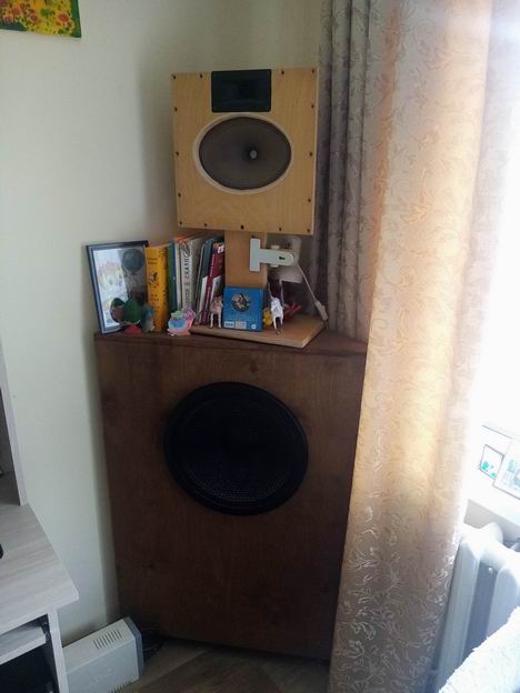

Расположение динамиков по-прежнему такое #1,914 ?
Я понимаю, что звучит хорошо, но. Система получилась сильно разнесённой по вертикали и по горизонтали одновременно. Я так думаю, для Человека С Микрофоном по-прежнему есть поле для битвы.
АЧХи
сняты в разных точках (разное поведение на НЧ), сравнивать их напрямую некорректно. Но что есть общее и настораживающее.
В варианте полярности 2019 года (первый график) СЧ и ВЧ работают вместе с 1,8 до 4,5 кГц, и на этом участке суммарная АЧХ практически совпадает с АЧХ ВЧ динамика. Такое может быть при разнице фаз около 120°, ближе к несогласованному включению, чем к согласованному. Выше 5 кГц СЧ динамик мешает. Вторая АЧХ в этом плане намного здоровее с виду. Конечно, смущает номинал 15 Ом в ВЧ звене, с которым она снята (?), ибо уровень самых ВЧ по сравнению с первым не очень изменился. Во всяком случае, судя по второй АЧХ, от 1,8 до 6 кГц СЧ и ВЧ пашут явно в фазе, а выше 6 кГц СЧ не мешает. Подобная ситуация и со стыком НЧ/СЧ. Суммарная АЧХ повторяет АЧХ НЧ динамика до 1...1,3 кГц, словно СЧ не работает с 300 Гц.
К чему я клоню. Если на родном кресле звук сложился - отлично. Но, если он сложился в результате работы со стыками, на которых суммарная АЧХ вместо "заветных" +6дБ имеет, скажем, 0дБ, как на первой АЧХ, то следует иметь в виду, что на оба динамика на стыке и вокруг приходит в 2 раза большее напряжение, чем потребовалось бы в случае идеальной по фазе стыковки и наличия этих +6дБ. Что сие значит? Во-первых, получаем бОльшие искажения всех видов. Во-вторых, под каким-то углом волны таки сложатся в правильной фазе и дадут +6дБ, а, поскольку это направление - не на слушателя, то лишняя мощность создаст бОльшие по уровню отражения в комнате.
Кстати, ВЧ излучатель был развёрнут на слушателя микрофон одинаково в обеих случаях? А СЧ динамик - вообще не развёрнут?
Исходя из ^ сказанного, предлагаю Петру, как ЧСМ, провести такую работу.
1. С одним каналом. Снимаете АЧХ на родном кресле, всё как есть. Интересует только нижний стык, кривые НЧ/СЧ/общая .
2. Снимаете СЧ/ВЧ блок со стенки и играетесь с ним в направлении уменьшения расстояния до микрофона/слушателя, временно фиксируя положения. 45° на 1кГц=9 см. Скажем, через каждые 9 см приближения снимаете кривые НЧ/СЧ/общая.
3. Если ситуация при приближении начнёт ухудшаться - переворачиваете фазу СЧ/ВЧ блоку и находите направление, в котором уровень на стыке растёт.
4. Фиксируете положение, в котором прибавка на суммарной АЧХ в области 400...1500 Гц максимальна. Проверяете по принципу #2 . Увеличиваете резистор 5,1 на пару Ом, так как уровень СЧ должен вырасти. Сравниваете со старым каналом на шуме и музыке, с позиции марсианина, первый раз услышавшего вариант 2019 года.
5. Независимо от п.2...п.4, но лучше - после них. Снимаете АЧХ только верхнего стыка, кривые СЧ/ВЧ/общая.
6. Поворачиваете СЧ/ВЧ блок ступеньками вниз. Меняется не только угол, но и расстояние между акустическими центрами СЧ и ВЧ головок. На частоте стыка 2,2кГц 45°=4 см. Дальше - как в случае с нижним стыком...
Скорее всего, потребуется коррекция ширины СЧ полосы, возможно, и ВЧ. Мне кажется, результат должен быть лучше, чем по положении блока, выбранном исходя из соображений красоты и удобства.
Расположение динамиков изменилось:
если ранее - басовые секции были прикручены к тумбе - то теперь, они стоят в углах комнаты. Да и сама комната изменилась - она уменьшилась с 30 кв. м до 17 кв. м (была сделана гипсокартонная перегородка из-за появления малыша и нуждой отдельной комнатки для него).
Да, действительно, в том случае стоял резистор номиналом 15 Ом. И меня тоже напрягало то, что с таким большим номиналом уровень ВЧ уменьшался незначительно (судя по АЧХ). А самое неприятное было - что само звучание субъективно казалось хуже.
Николай. Большое спасибо за проведённый анализ, за рекомендации. Возьму на вооружение, учту.
Но... лезть в фильтры пока что не буду. Вот почему. С микорофоном и со Спектралабом я потратил уйму времени, нервов и сил. И каждый раз, когда казалось по графику, что найден лучший вариант - я понимал при прослушивании реальным своим ухом - что стало хуже.
Набор динамиков у меня не настолько хорош, чтобы пытаться получить из них какой-то "правильный" во всех отношениях график АЧХ. В качестве СЧ у меня играет широкополосник 5ГД-1 "лохматых" годов. Пищалка и басовик - "pro"-шные, современные. Далеко не идеальный комплект. Но относительно дешёвый и присутствующий у меня в наличии.
Повторю свою историю - я много и долго пытался сам сделать фильтр. Оно играло. Мои (семья, жена - в частности) говорили: "играет хорошо". Мне этого хватало. Потом, по счастливому стечению - Александр Бокарёв приехал в гости. Повозился с фильтрами для моей АС. Преимущество в звучании стало "на голову" выше. Жена (как ни крути - она главный мой проверяющий в плане изменений) - сообщила, что после Александра АС зазвучали гораздо-гораздо лучше, по сравнению с моими предыдущими различными исканиями "ровной АЧХ" с микрофоном.
Вот и теперь, установив новые выходники - я услышал, что в звуке появилось слишком много ВЧ. Отражалось это в некоей неестественности голоса, окончаний слов - "Т" и "С" подчёркнуты излишне - так бывает на концерте, когда певцы через микрофон поют. Далее - мои попытки с помощью микрофона привести АЧХ в ровную линию - дали результат для моего реального уха - что стало хуже. После этого, я вернул всё обратно - и тупо, на слух начал потихоньку увеличивать номинал лишь одного резистора в 3 Ома на ВЧ. Уловил - когда неестественные окончания в голосе пропали - и на этом остановился - 4,5 Ома вместо 3 Ома. АЧХ даже и снимать не стал. Пришёл к выводу - я не умею это делать. И лучшее звучание - я вряд ли смогу получить. А напрасно тратить время и силы - не хочу.

Пётр! Ухо тоже точный инструмент.
А снять корректно АЧХ при такой конструкции АС совсем не просто - динамики сильно разнесены. Это Александр с его опытом смог бы, а ещё и не знаю кто.
Посему такая подстройка ВЧ на слух самое правильное решение.

Да, совершенно верно.
Да, тип АЧХ сейчас, по идее такой. Но есть большой нюанс - были заменены выходные трансформаторы. Так вот - предыдущие трансформаторы (АЧХ по ссылке, что Вы указали #1,909 ) имели сильный завал выше 10 кГц. И именно с теми выходниками снималась та АЧХ, с участием Александра Бокарёва. Сейчас же, новые выходники - не имеют такого завала наверху (выше 10 кГц). По этой-то причине и решено было увеличить номинал резистора в ВЧ цепи с 3 до 4,5 Ом.
Всё плюсую! И всё же. Размещение блоков СЧ/ВЧ теперь просто просит проведения серии экспериментов, тем более, что передвинуть или наклонить их теперь - плёвое дело. Хоть по микрофону, хоть на слух.

В любом случае - с Вас, Пётр, причитается окончательная (?) АЧХ. Хотя бы моно, но лучше - стерео, с некогерентным шумом.
Пётр
29 Ноя 2019
1,582
938
55
Да, верно. Это можно будет сделать при случае - когда дома никого не будет. Сразу с двух каналов заснять АЧХ. В трёх-четырёх точках комнаты.

Использовать 5ГД-1 как СЧ динамик (а на крохотном щитке размерами от балды - это только СЧ), мягко говоря, странное решение.
5ГД-1 - "лёжа", тоже, гм, странно.
Отрывать так далеко СЧ и ВЧ от НЧ динамика, да еще делать дыру между ними, это... ну тоже пусть будет странно.
Конструкция чудовищно неудачная. Есть ли хороший красивый звук? ...Думаю, что есть, но только благодаря 5ГД-1 и ВОПРЕКИ всему остальному.
Относительно достоверности измерений и того, что "вот когда было ровно, и было всё плохо" - НЕ ВЕРЮ.
Думаю, ровностью там и не пахло.
Считаю, что что все достоинства звука (надеюсь, что они есть, в это ВЕРЮ) исключительно за счет 5ГД-1 (да, я повторяюсь) и за счет ЗВУКА НА ЩИТЕ.
Хороший динамик на щите звучит роскошно и за это ему можно многое простить. Щит - недооценённое оформление, отчасти потому что полульзуются им бездумно, доводят до абсурда. Баса от него не будет никак (про извращения которым пытаются его выбить, писать не буду). Нужен, как любят говорить некоторые, "костыль" в виде НЧ динамика в ящике, вот тогда будет Бас и не надо агромадного щита, правда, остается проблема стыковки СЧ-НЧ.
Как вариант (чтобы посмотреть) - прект Эндорфин.
Не знаю, какие частоты раздела, но солировать должен 5ГД-1 и поэтому корпус (щит оптимального размера, не значит что двухметровый) надо делать под него. А сейчас Господин - басовик, да еще "про" (разные слова начинаются с этой приставки), под него и корпус, и место, а всему остальному досталось по остаточному принципу.
Понимаю, что пока ребёнок маленький, на все эти колонки - наплявать и забыть, а захочется музыки - есть хорошие наушники (не затычки).
Может и ошибаюсь, но в данной комнате 17 кв. м. особенно если отдвинуть колонки от стен, особенно сзади, лучше и красивее будет петь один 5ГД-1 + пищалка. Баса, знамо дело будет меньше, но предполагаю, для музыки станет лучше. Боюсь, что данный "про" своим бухтением больше будет портить, чем приносить (не настаиваю, это дело вкуса).
