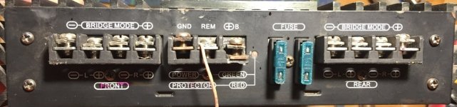

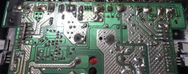

На задней панели светил светодиод красным цветом - перегрузка. В нормальном режиме светит зеленым. На одном канале плавала постоянка 1-3 В.
Отвалился один резистор в плече питания +/-15 В и был один вздутый конденсатор по питанию. После замены светодиод имеет зеленую индикацию, на выходе постоянки нет.
Основное питание +/-22,5 В.

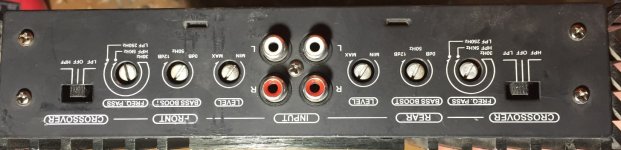

Замена переключателей, в следствии обломка ручки ползунка
photo_2022-10-03_15-06-03.jpgphoto_2022-10-03_15-06-10.jpgphoto_2022-10-03_15-06-12.jpgphoto_2022-10-03_15-06-15.jpg
Трубочку из тонкой жестянки (консервная банка) согнуть по месту остатков ползуна, и на "Десмокол" (любой полиуретановый) калЕчек посадить.
Да наигрался с этими клеями, не хочу. Еще себе, а людям отдавать... Я так понял хозяин ее часто дергает.
Точно такую только в Китае можно купить, пришлось поставить то, что нашел, она не такая высокая, тоньше и короче.
