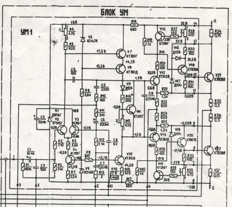

Правильная схема для бриг 1 ревизии
КОЛЯН
Новый
6 Ноя 2025
8
Чукотка
Radio ingenering
Давным давно ремонтировал бриги сталкивался с проблемами несовпадения схем. Схема из мануала идет с ошибкой и то что в ютубе канал Восстановление схем аудиотехники СССР тоже восстановили с такой же ошибкой чуть исправили наименование транзисторов вместо 313 написали правильную версию 315. Чтобы никого не путать я залью только правильную версия в которой между Эмиттером и Коллектором выходных кт808а стоит диод Д104. В схеме паспорта или мануала брига отсутствует этот диод. Решил залить из-за знакомого который сегодня спросил чей то колхоз или с завода идет диод. Может пригодится для таких же мужиков которые ломают голову. Если вы знакомы еще какими то ошибками дайте народу знать.
