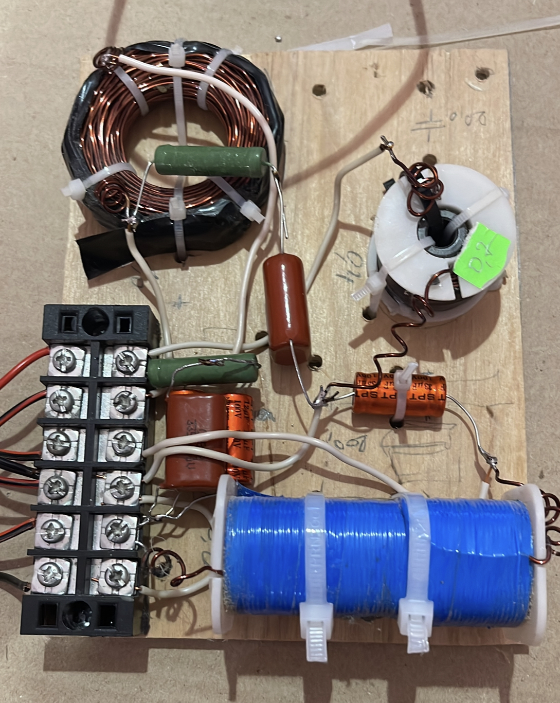

На представленной фотке вроде бы все "дорого и богато". Если посмотреть внимательно, то видно, что левый кроссовер, это для НЧ головки. В нем два электролита и две катушки намотанные на ферритовых кольцах круглого сечения. На правом шасси для СЧ/ВЧ среднесписочная катушка тоже намотана на феррите. НЧ динамики большого калибра, значит частота раздела между ним и СЧ герц 300-600. Это требует для НЧ головки катушку 3-5 мГн, а для СЧ в районе 1-2. мГн. Если бы катушки намотали без феррита, то весили онт парой под 6 кг (меди). Так что и в этой не дешёвой АС налицо экономия.

Делаю.. но бывает находишь хорошую идею.. да же на картинке.. клеммник, или оснастка …. Так и получается что самоучимся на чужих ошибках и успехахПосмотреть вложение 65607Посмотреть вложение 65609
Страшного ничего не увидел, а винтовые клеммники натолкнули на мысль применять при макетировании фильтров пружинные сетевые зажимы (с рычажками) а ля Wago и им подобные
Посмотрел кроссовер, вам бы заменить катушку на железе на воздушную, иди хотя бы диаметр провода увеличить. Ну и электролиты тоже на бумагу или полипропилен.

Провод есть 1мм и 1,3мм.. сопротивление катушки 0,5 Ом и индуктивность 5 мГн…
полипропилен дорого нынче…. использую все что есть под рукой, так рациональней.
Это макет для акустики которая уже готова… и отслушана измерениями с ачх
Разве можно просто так взять и поменять в настроенном фильтре катушку на катушку с толстой жилой и такой же индуктивностью; конденсатор с такой же емкостью, но на вольтаж с 160 В на 600 В к примеру?
Конденсатор можно, катушку только с аналогичным сопротивлением, иначе параметры уплывут. Но пробовать никто не запрещает.
По мнению слышащих гистерезис, катушки на сердечнике уродуют звук.
А по мнению глухих дубарей типа дяди Саши, как раз пермитовая катуха с омическим в районе 0,1 Ома - как раз и звучит как надо внизу. И не наводит на мысли о безумии.
Особенно при нынешних ценах на медь. Скоро на золотом сердечнике мотать будем. дешевле .
Не вижу проблем, пол жизни этим занимаюсь. Намотать одну катушку такой же индуктивности но воздушную и толстым проводом, а лучше литцендратом (самодельным). И попробовать ее "подкинуть". Гарантирую приличное улучшение звука. С конденсаторами не понял. Я имел ввиду замену электролитов на бумажные или металлобумажные. Единственная сложность, это большие габариты воздушной катушки и бумажного конденсатора, параллельно НЧ головке.
Да ни фига не уплывет. Там сопротивление 0,2-0,5 Ома. Как по мне, изменение в этих пределах на звук влияет мало.
литы неполяры на НЧ прекрасно работают. Но если задача с клиента денехов струсить, тогда да. На блюде подается сказка о распахнутом звуке поликарбоната ии полипропилена по невъе...нной цене. а что? риска ноль, клиент банкет оплачивает.
Сравнивать все равно никто не будет. А красивая сказка человеку важности придает.
