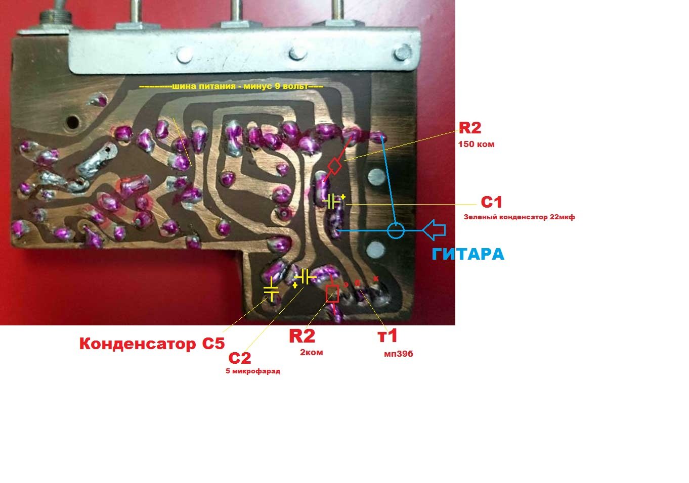

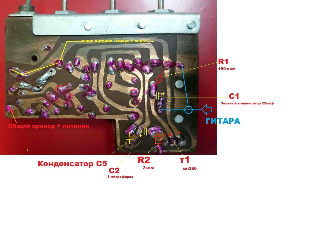

1) половину монтажной схемы, я вам уже отрисовал по печатной плате и фотографиям внешнего вида,
ваша задача закончить эту работу, для того чтобы было все четко и понятно!
у вас плата перед носом и видно все номиналы и соединения...
2) Схема 1972 на мп40, это видно конечно, но номиналы резисторов подходят наиболее именно к ней
особенно первый каскад, скорее всего это переходная модель
3) на этом фото us_pred_gitar - четко видно, что транзистор Т1 был заменен с МП40 на МП39Б,
также конденсатор С5 в темброблоке был заменен на другой номинал, который по фото определить невозможно,
я так понял что его изменили для смещения полосы по НЧ

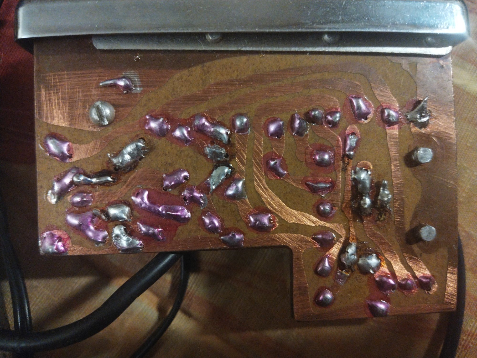

4) фотографии плат со стороны прводников us_pred_gitar и преамп 2
отличаются между собой !
отсюда вопрос - какая из них ваша?

Моя плата 2 я
Видно же пайки неаккуратные и припой без лака
Транзисторы никто не менял.
