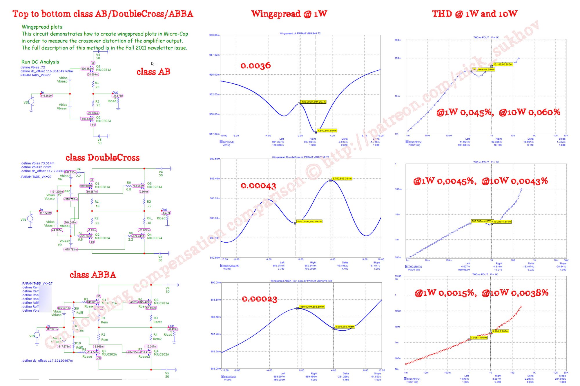

Можно. Это примерно так же как в автомобиле с квадратными колёсами зафиксировать все рессоры. Пример из области усилков - клир ВК класса Д без ООС = 1..2%, класса АВ без ООС = 0.1%, у класса АВВА без ООС 0,005%. С общей ООС коэффициент гармоник у всех классов снижается , т.е. обратно пропорционален петлевому усилению, но имеет смысл только до определенного предела, когда произведение клира ВК на петлевое не превышает единицы [ моя восьмая тантра - https://youtu.be/1dkJ0HM5VD4 ], иначе создаются предпосылки к клиппингу УНа и его сопутнику - мертвому звучанию. Удачи!

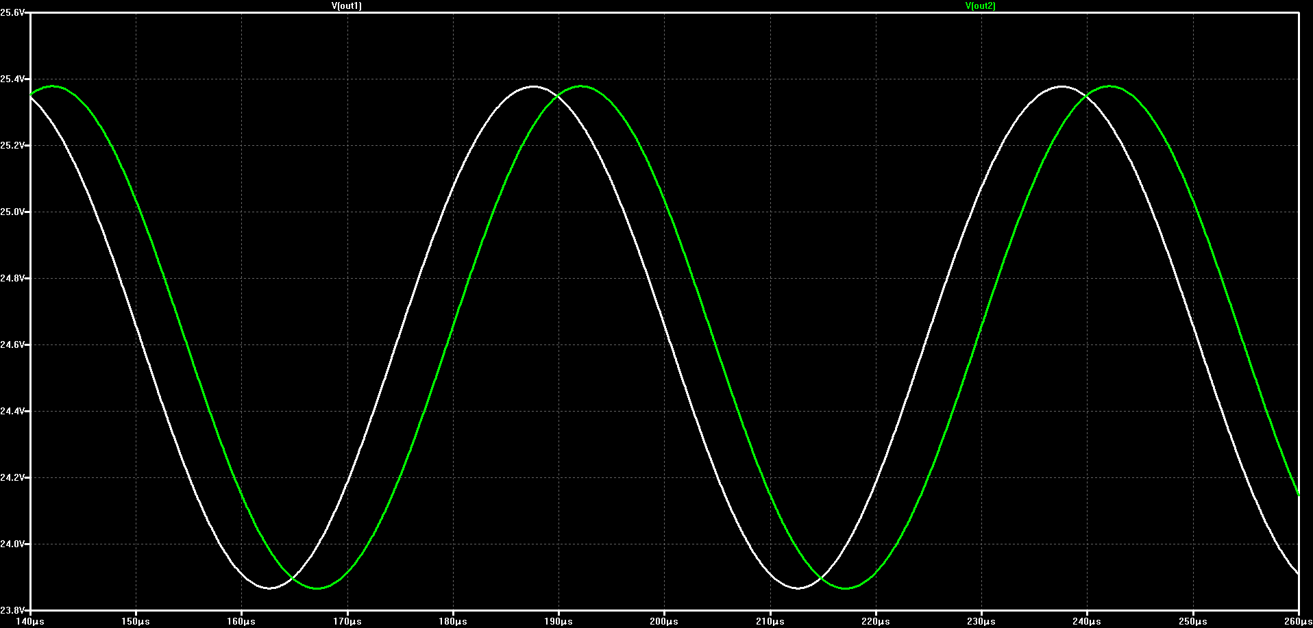

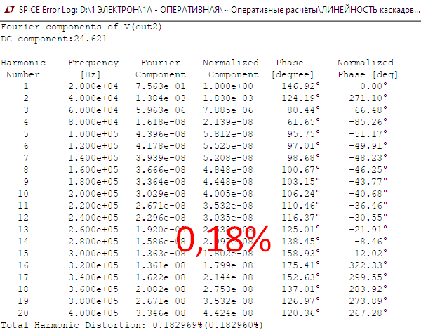

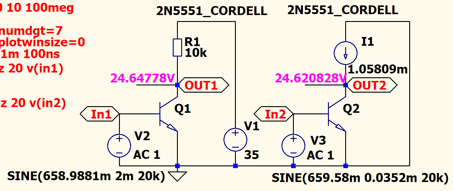

Собираем два режимно идентичных каскада с ОЭ. Первый нагружен на резистор 10к, второй - на генератор тока И1.
Выходные напряжения одинаковы:
А вот искажения отличаются сильно:
Кг первого: 1,7%.
Второго:
А почему? Разницы же почти нет.
Но есть один нюанс.
У первого каскада мелкое усиление:
На 36 дБ меньше, чем у второго. Отсюда последствия:
Ему надо 2 мВ входного сигнала для того же выходного напряжения, что и у второго каскада:
У второго каскада Увх - всего-то 0,035 мВ.

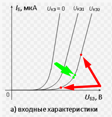

Поэтому напряжение на входе первого, малоусиляжного, каскада вынуждено метаться по широкой нелинейной траектории на ВАХ эмиттерного перехода и плодить искажения, а вот у каскада с высоким усилением это напряжение практически сжалось в точку:
и каскад искажений вносит в 10 раз меньше - только за счёт высокого усиления, ещё до введения всякой ООС.
Видимо, транзисторы не знают про восьмую мантру!

Тут вопрос в мощности, на которой делаются измерения. Теоретически при малых токах (мощности) и в режиме АВ и в АВВА можно получить без ООС, по порядку такие цифры потому, что для малых сигналов ВК работает по сути в режиме А и имеет почти линейные характеристики для транзисторов. Но как только начинается рост мощности, начинается рост искажений. И особенно резко искажения растут при токах (мощности) в нагрузке больше тока (мощности) покоя. От этого эффекта никуда не деться. Единственный способ, это увеличивать глубину ООС и обеспечивать хорошую раскачку по току (мощности) выходных транзисторов. А также увеличивать их число, чтобы каждая пара транзисторов работала в более линейной зоне характеристик этих транзисторов при меньших токах через них.
Да. В ВВС-2011 ВК работает в классе А до 2,5 Вт, в СЛ Агеева и МАСТЕРЕ - до 5 Вт Рвых.

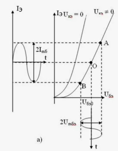

Но вносит искажений больше всего УН - там десятые доли процентов ... проценты. Один милливольт сигнала на Убэ - один процент искажений. При типичных значениях:
Увых УН = 40 В,
Ку УН = 10.000
на входе каскада имеем 4 мВ Убэ и 4% искажений, как с куста.
Искажений в ВК больше в области переключения плеч. Дальше ВК линеен, так как это просто повторитель с ООС 100%.

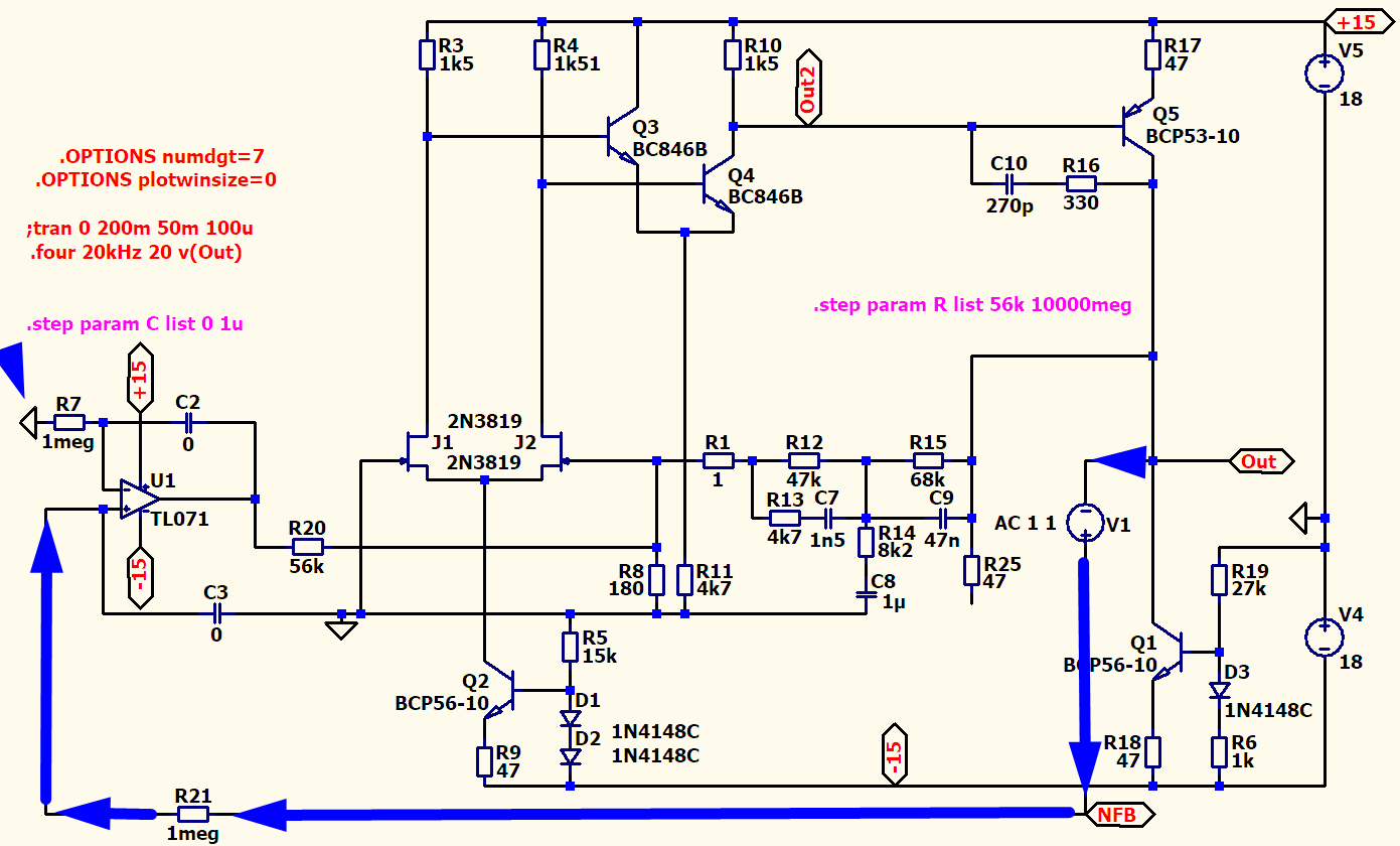

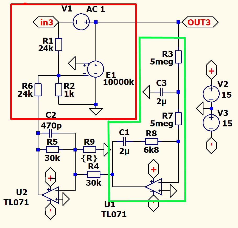

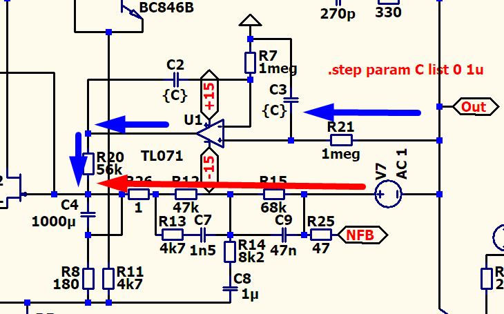

В усилителе работает 2 петли ООС:
1. Звуковая РИАА, по рез. 15, 12, 13, С7 и С9.
2. Сервисная - через рез. 21, ОУ, рез.20.
Это НЕ одна ООС с двумя ветками - для всех, кто умеет считать до двух и понимает, что сервисную ООС можно удалить. Сервисная ООС отличается тем, что сигнал в её петле делится частотно-зависимым делителем R21C3 и снова усиливается в КуОУ раз.
Какие отношения меж основным усилителем и сервисной петлёй ООС?
В этих отношениях сервисная петля доминирует.
Как это можно наглядно понять?
Представим себе аддитивы в виде отдельного источника сигнала на входе идеального входного каскада корректора. Так вот, работа сервисной петли - создать точно такой же сигнал, как у этого источника и подать этот сигнал в синфазе на -вход корректора, чтобы входной дифкаскад подавил это синфазное напряжение - для получения стабильного нулевого напряжения на выходе.
Для этого ОУ интегратора сервисной петли сравнивает приходящее на его +вход выходное напряжение усилителя с опорным нулём на -входе:
Таким образом, интегратор подавляет любой сигнал на входе корректора в полосе своей работы.

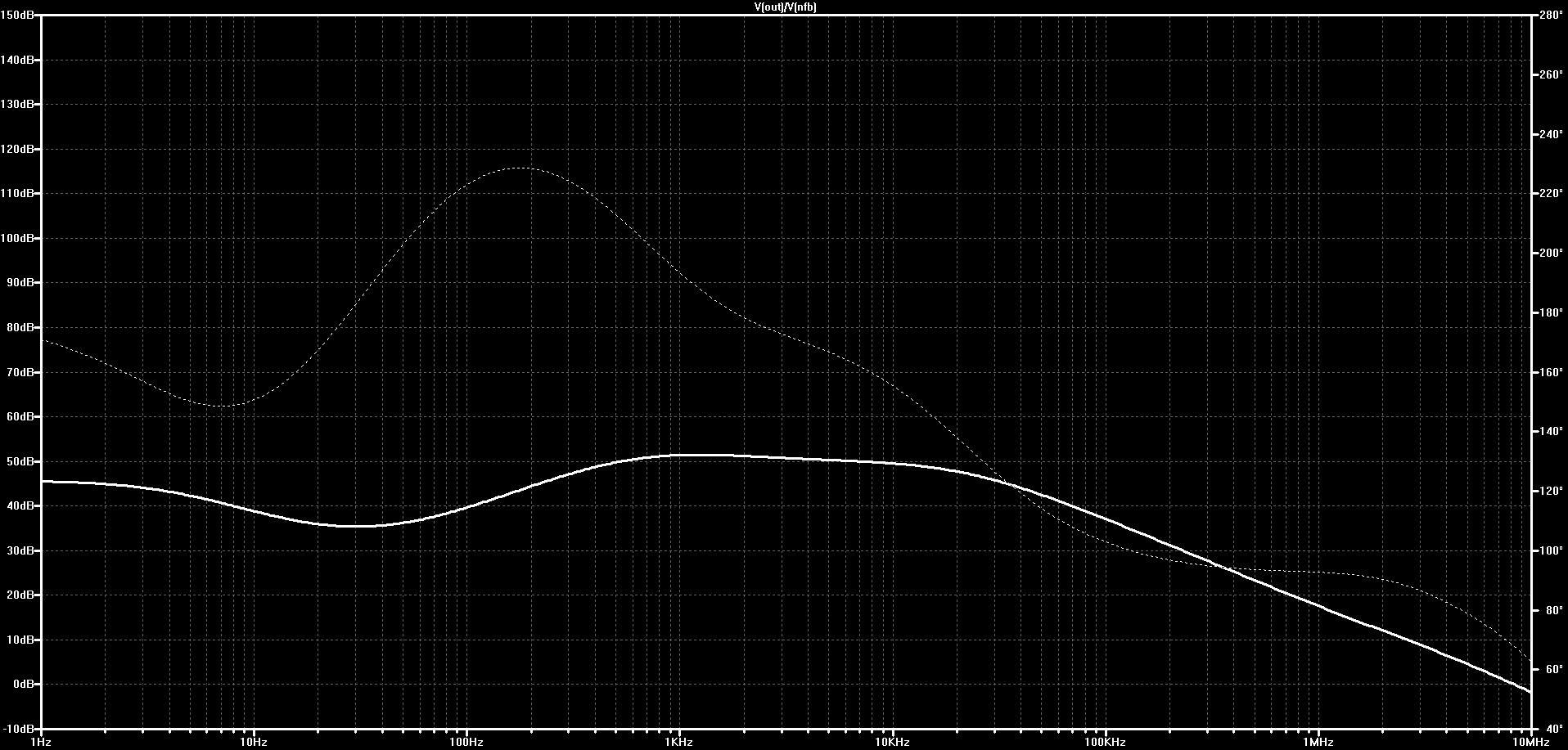

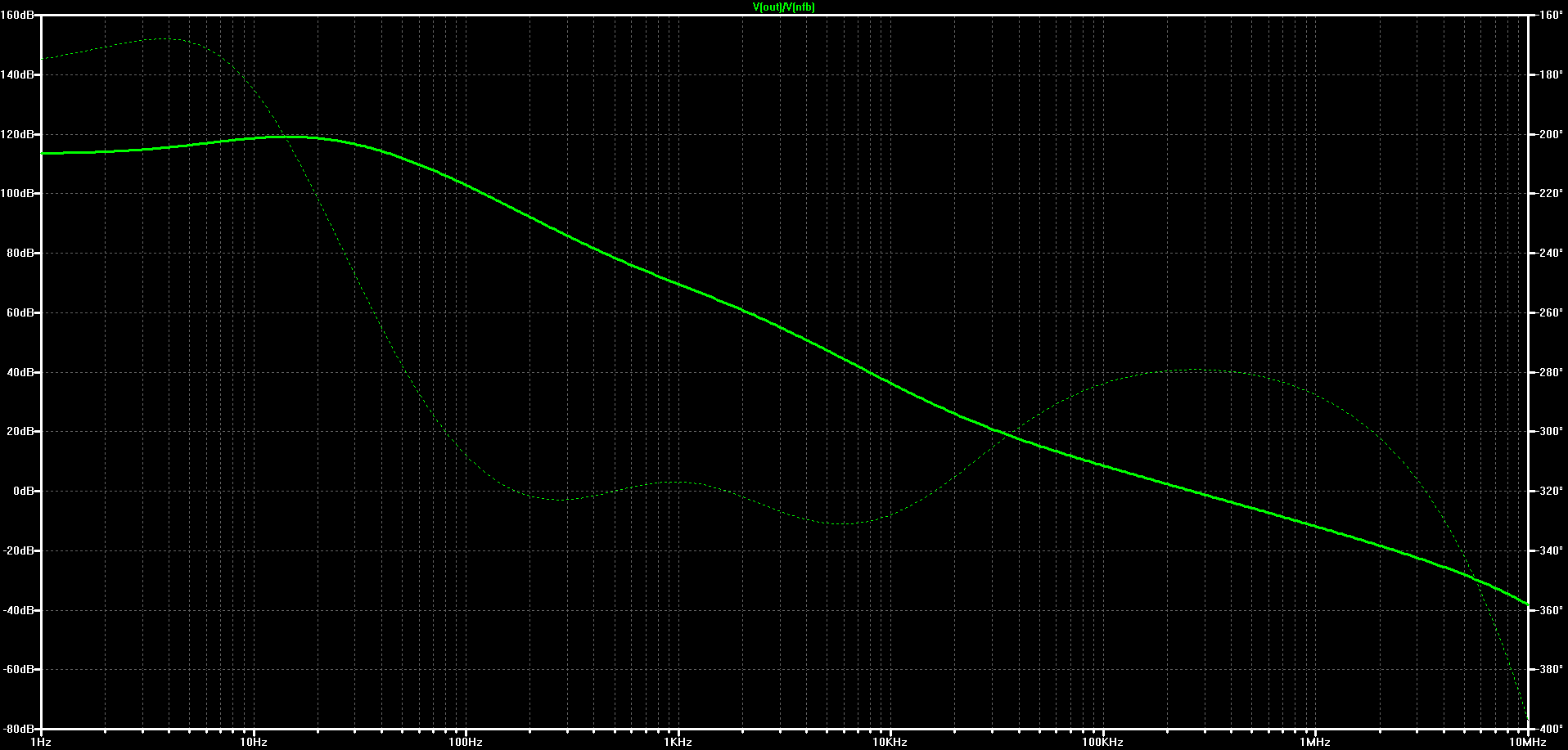

Петлевое усиление серво-петли - самое большое в усилителе.
Для сравнения - петлевое собственно корректора, тощее и измученное.
Просто потому, что сам корректор с его усилением входит в сервопетлю как ещё один усилитель, его частное петлевое усиление не может быть больше общего. Общее превосходит его на КуОУ интегратора, что самоочевидно.

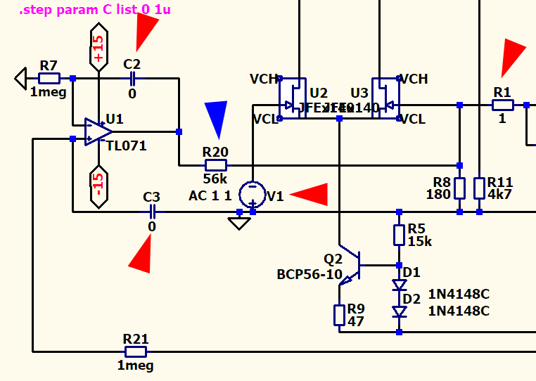

Покажем результаты этого превосходства,
сняв, для наглядности, конденсаторы С2, С3
и подав полезный сигнал 30 мВ 20 Гц на вход корректора:

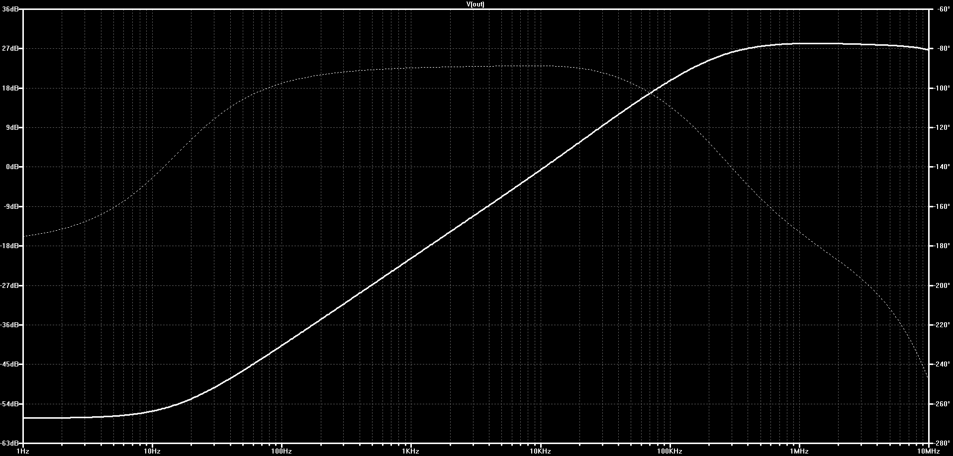

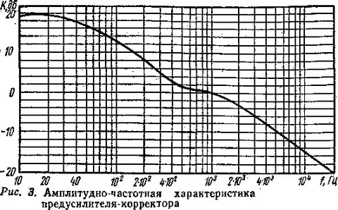

Вместо стандартной АЧХ винил-корректора:
...мы видим обратную ей АЧХ подавления входного сигнала:
АЧХ сигнала на выходе.

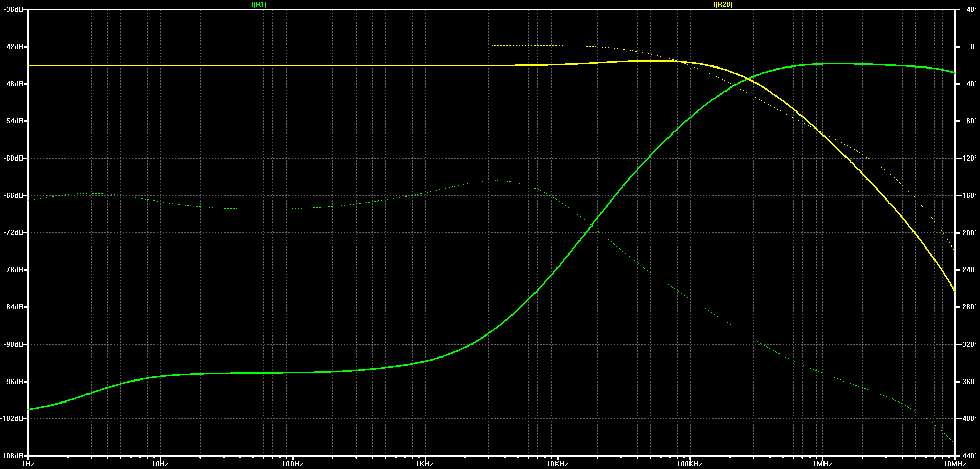

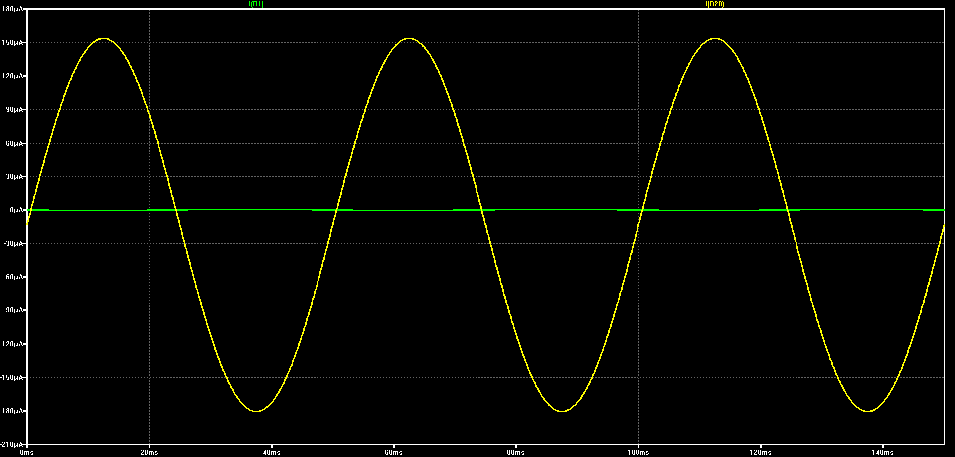

Никак не допрошусь у копировщика Кенвуд 9100 сравнения токов сервопетли и РИАА-ООС:
Ясно видим, что ток сервопетли по рез. 20 в 300 раз/на 50 дБ больше тока звуковой РИАА-ООС по рез. 1. То бишь, работает только сервопетля, звуковая практически отключена.

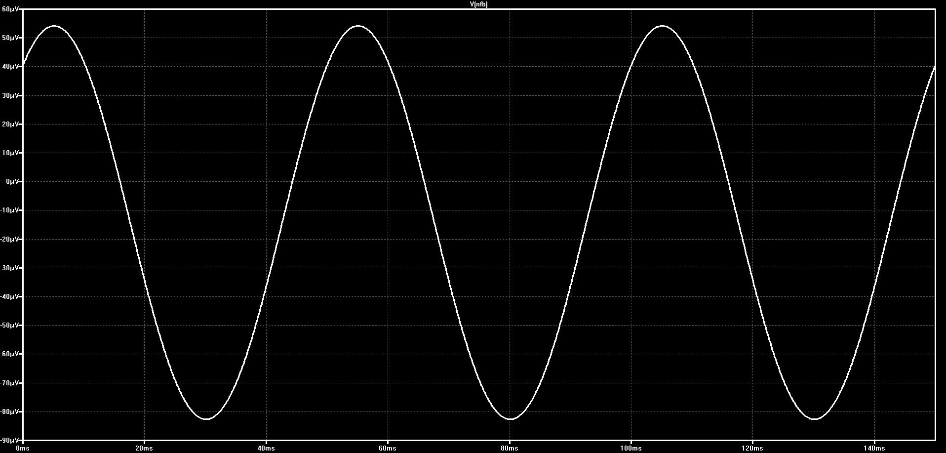

В режиме транзиент соотношение токов выглядит так.
А выходное напряжение корректора при 30 МИЛЛИвольт входного равно аж 70 МИКРОвольт выходного:
Как это достигнуто технически?
Сервопетля уравновесила входной сигнал на +входе своим, синфазным, на -входе.
Выходной сигнал дифкаскада отсутствует, так что на выходе остались 70 МИКРОвольт.
Вывод: сервисная петля подавляет входное напряжение любого происхождения, будь то аддитивное (добавочное) напряжение входного каскада или полезный сигнал. В сортах сигнала сервопетля не разбирается: её схемотехника заточена под установку на выходе усилителя как можно меньшего переменного и постоянного напряжений.

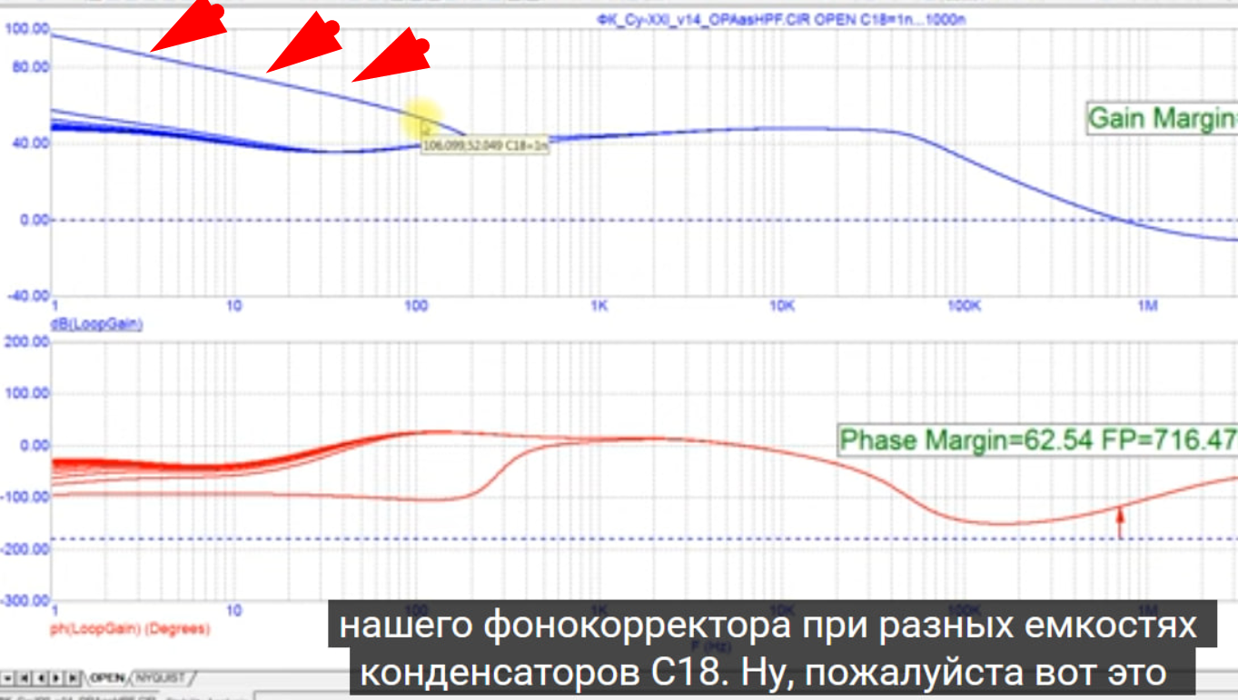

Единственной защитой от козней сервопетли является повышение тау интегратора увеличением сопротивлений резисторов и ёмкости конденсатором, дабы сдвинуть частоты пожирания им петлевого усиления звуковой петли как можно ниже.
Смотрим:

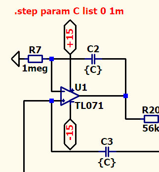

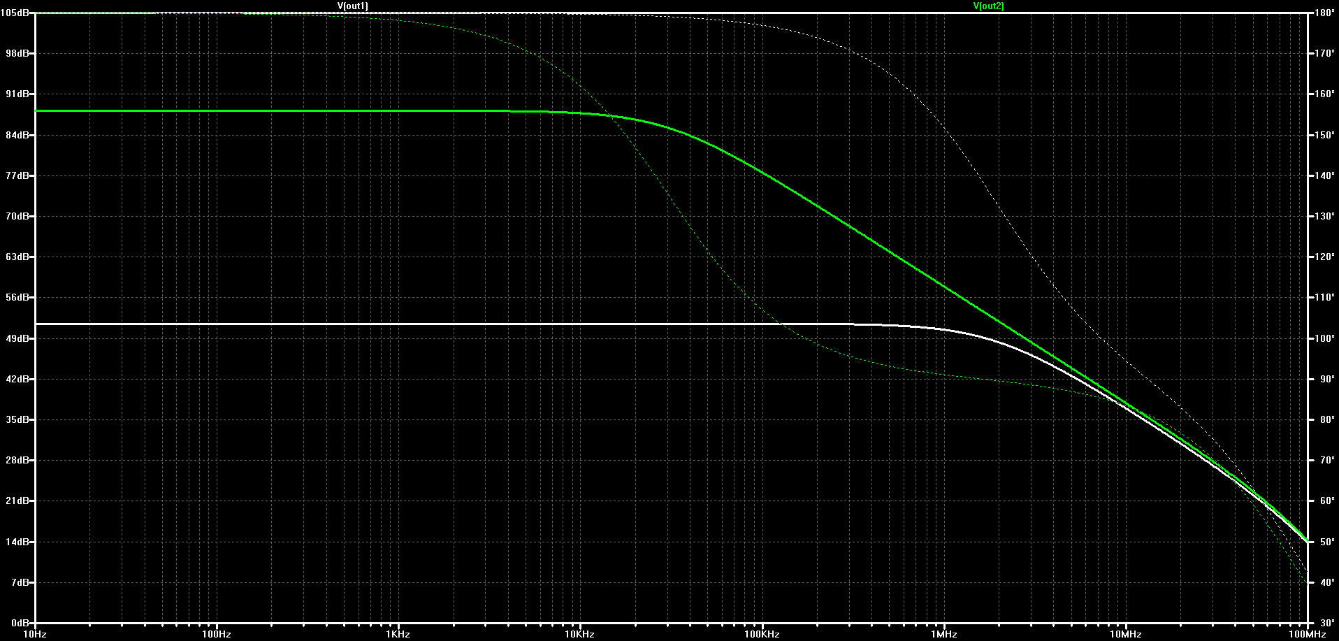

Ёмкости интегратора заданы директивой как 0 и 1000 мкФ.
0 - белая АЧХ петлевого,
1000 мкФ - зелёная АЧХ.
Сразу видно, кто ворует петлевое корректора на всех промежуточных значениях ёмкости.

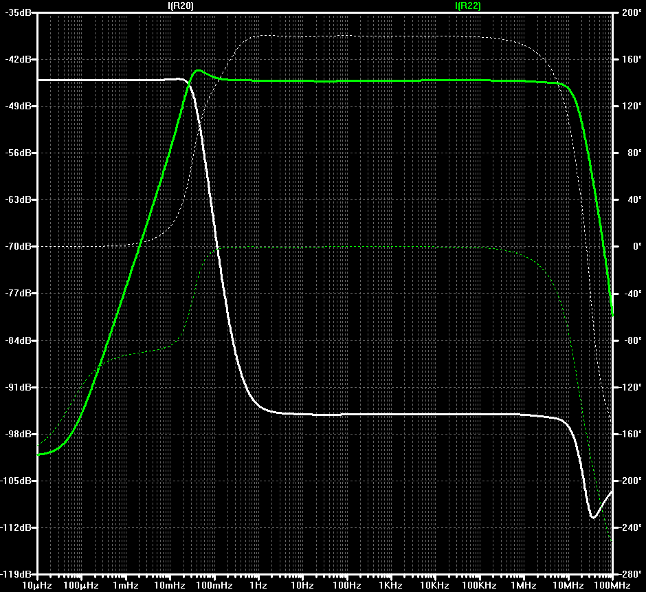

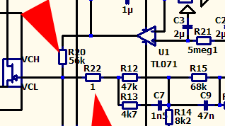

Кардинально решает проблему только повышение порядка НЧ-коррекции интегратора установкой дополнительного ФНЧ на его входе:
Для неинвертирующих интеграторов.
Для инвертирующих.

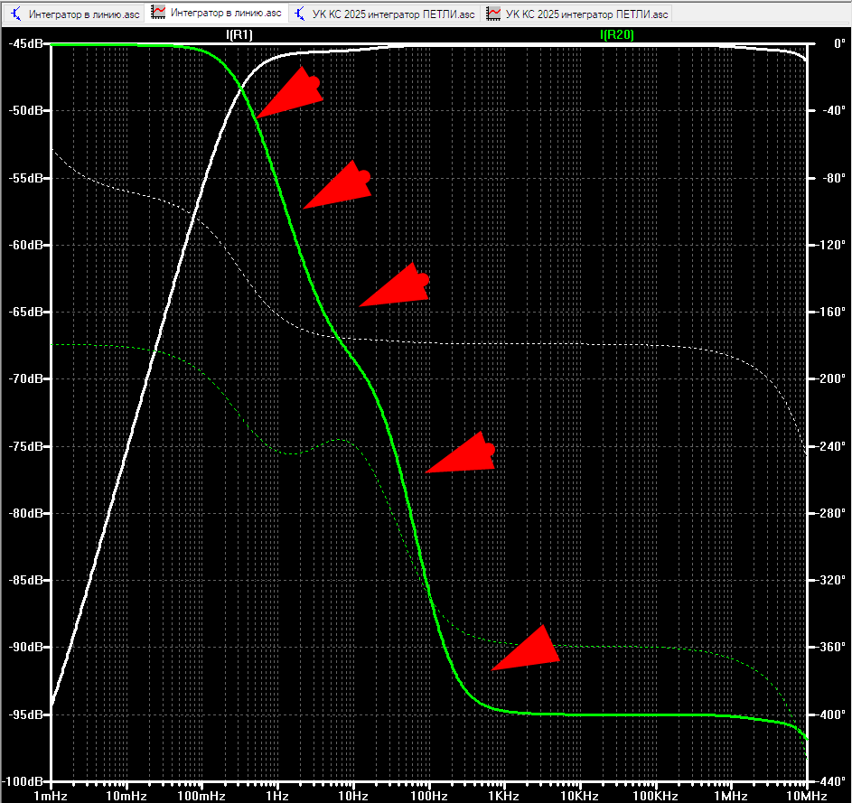

Сравним токи ООС в указанных резисторах:
Они становятся равными только на 25 миллигерцах: 0,025 Гц.
В остальном диапазоне разница меж ними - 50 дБ.
Сравним с исходным хусовским интегратором:
Точка пересечения - на порядок выше по частоте - 0,3 Гц, а, главное - спад в сторону ВЧ очень пологий.

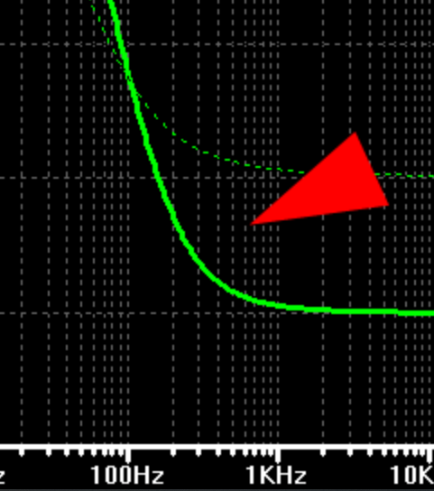

Вот к чему это приводит в корректоре Хусова:
Петлевое падает с 1000 Гц. Посмотрите на график выше: петлевое падает ровно с тех самых 1000 Гц, с которых начинается подъём АЧХ интегратора:
