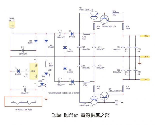

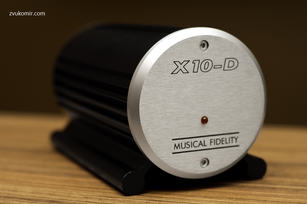

Прибор с питанием от переменки перевести на dc
  • Автор темы Автор темы A-1
В прошлый раз я мучалсяс дюймовым 6 гранником на американском оборудовании а в этот раз ситуация даже посложней
в Таком боченке похожая схема, как описал А.Бокарев.
