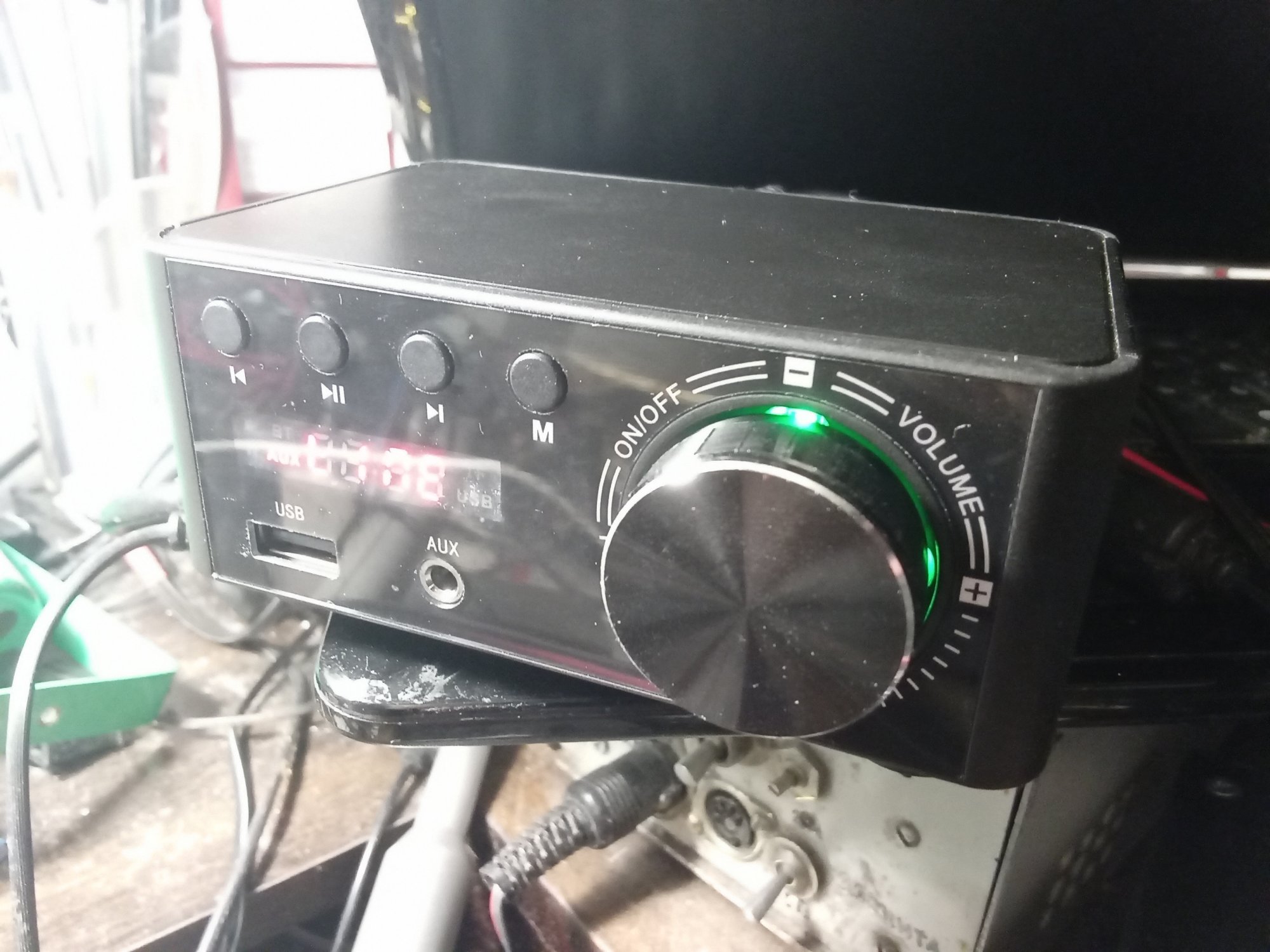

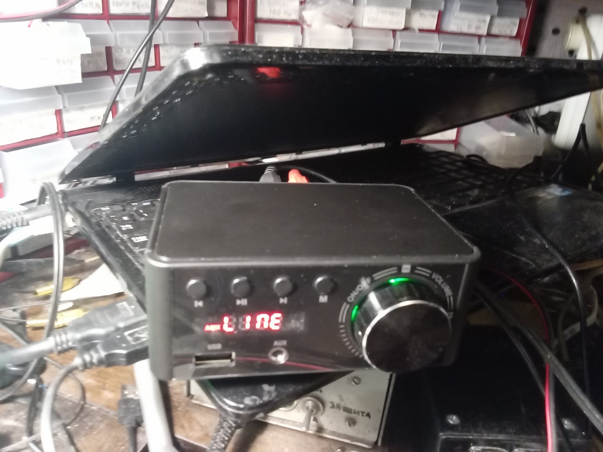

Прикупил микро УНЧ китайского производства - ради корпуса. Да еще и с проигрывателем микрокарт, USB и блюзом.
Подкупила цена в 1000 руб. ( и за доставку 400-500), неплохой дизайн корпуса, эффектный ступенчатый ( с трещоткой) рег. громкости и нормальный дисплей без всяких мигалок.
Включил, вполне сносно работает и без моих улучшений на первый взгляд и слух.
Лично я на своих модернизированных 15АС-201С разницы не слышу между ним и УНЧ по схеме сталкера с Ютуба (с нелинейными искажениями под 0,002%).

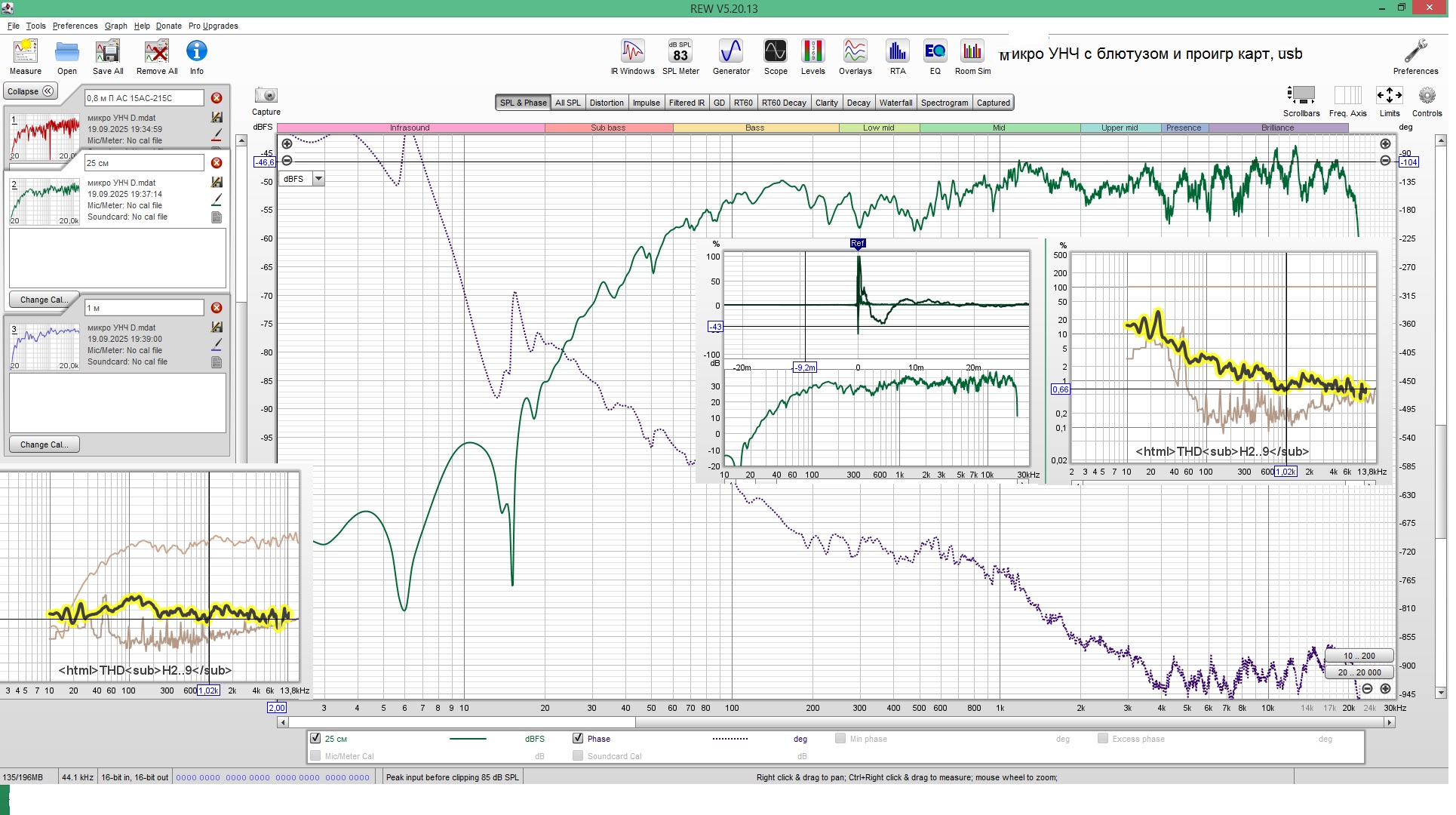

Снял сразу пару графиков микрофоном - все как всегда - искажения примерно 0,5-1%. ВЧ тоже, вроде нормально звучат - без песка.

Я тоже таких купил парочку - три ручки блестящих, но звук не очень. Резкий рост искажения после 10 Вт.

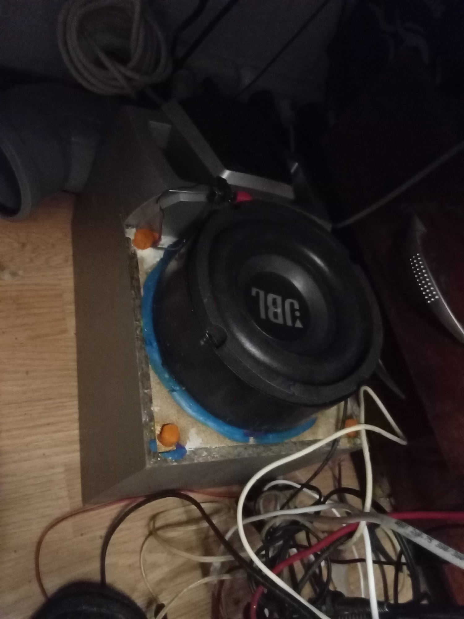

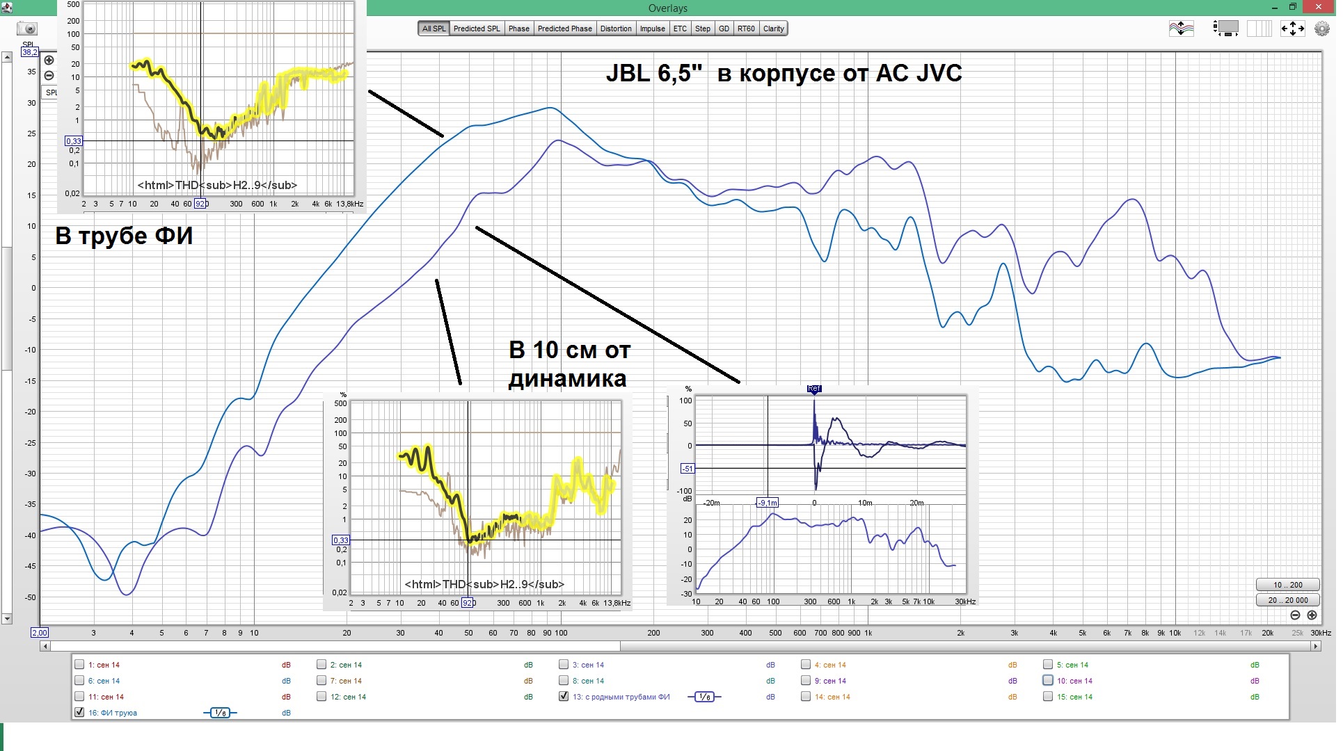

Я тоже такой динамик купил на пробу, посмотреть какие будут параметры и можно ли на таких динамиках сделать автомобильные, небольшие сабы под передние сиденье на 8-10 л. Поставил этот динамик пока в корпус от АС с ФИ мини системы где-то на 12л. с настройкой примерно на 50 Гц. Но искажения высоковаты. Может корпус не совсем герметичен в районе труб ФИ. По ощущениям, для этого динамика нужен корпус больше и ФИ нужно настроить пониже - на 40 Гц. Попробую его поставить в ящик от МАС-1, чтобы понять куда двигаться..

судя по ачх,да ему надо больше ящик или добротность снижать,попробовать доп магнит сзади и пятак на керн на отталкивание

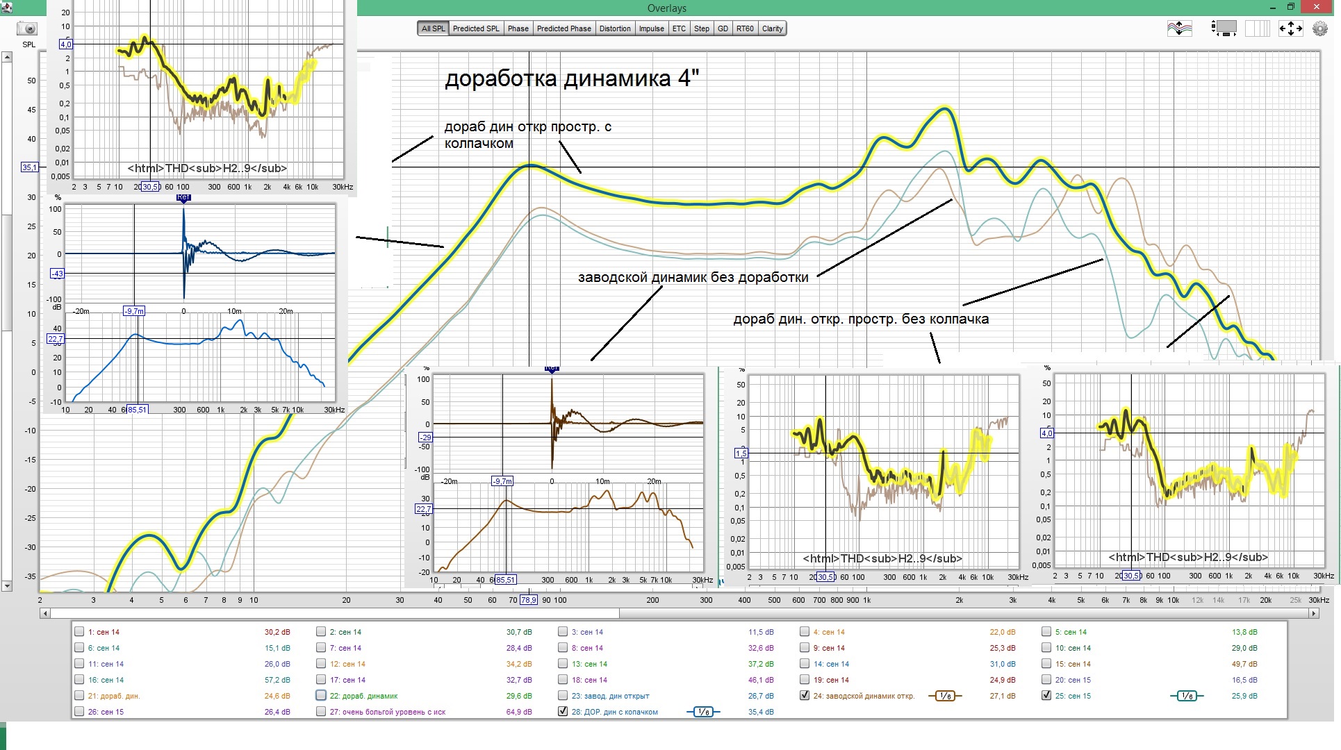

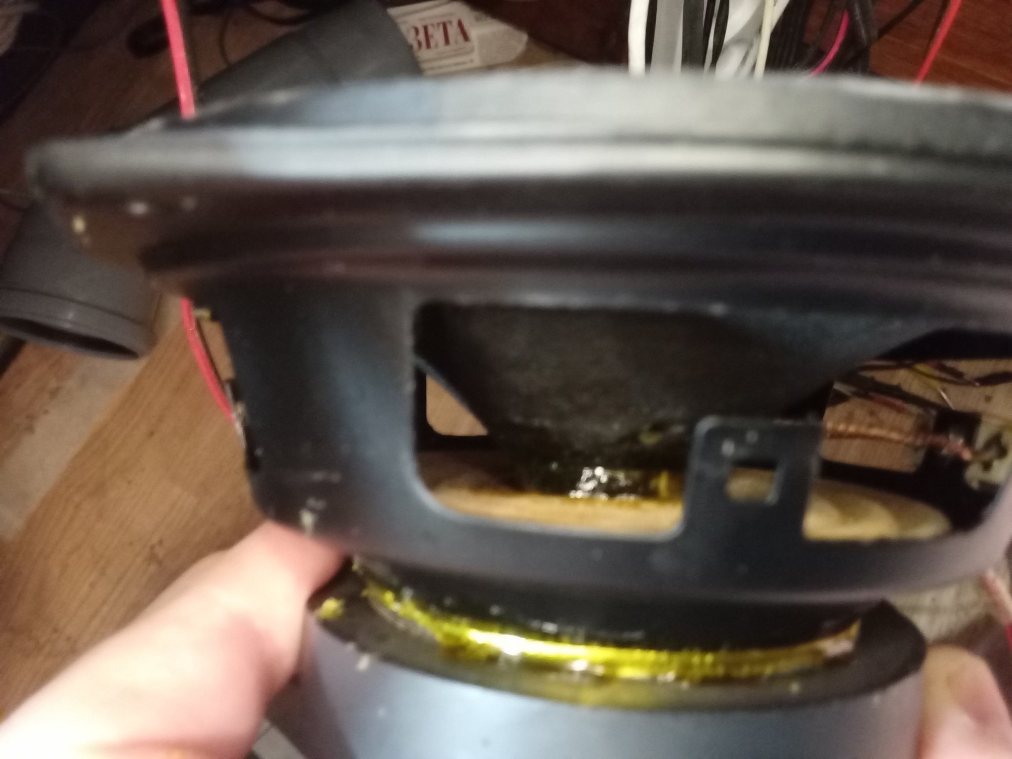

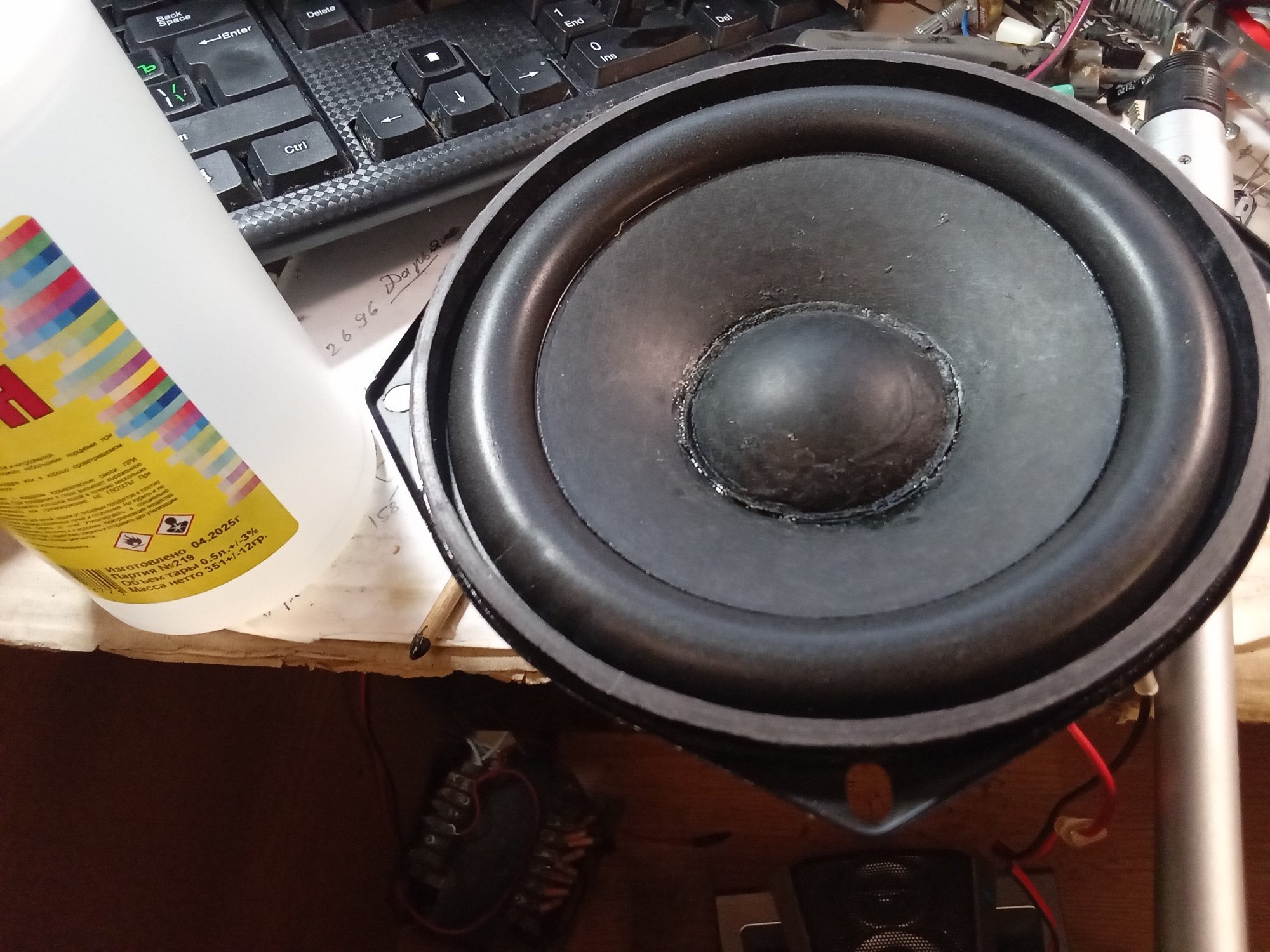

Для 10 л ящика есть получше вариант. Недавно под эту же задачу покупал динамики 4 д. Но, один из пары, попался с браком - внутрь попал какой-то инородный предмет и мешал свободному ходу катушки с характерным хрустом и шумом. Я этот динамик разобрал со стороны колпачка, ацетоном расквасил клей, вытащил катушку через отверстие, прочистил ацетоном зазор в магнитной системе и остатки клея на диффузоре и шайбе, срезал заусеницы на бумажном корпусе катушки, которые скорей всего и цепляли за керн. И потом снова вставил катушку, о центровал её тремя картонными вставками и заклеил. Причем первый раз у меня катушка ушла глубже, чем нужно вниз, примерно на 2 мм. И из-за этого чувствительность у динамика упала примерно на 5 дБ. и появились дополнительные искажения на НЧ. Второй раз переделал динамик, и уже катушку вклеил, примерно на 1 мм чуть выше, чем она должна быть при заводской сборке. И о чудо АЧХ вернулась к заводской в ноль на НЧ, а на СЧ стала даже лучше. Но при этом искажения на НЧ в районе 30-40 Гц заметно упали до 1,5% у открытого динамика. Я такие низкие искажения у динамиков подобного размера, на таких частотах, еще не встречал. Теперь нужно смотреть параметры в корпусе.

и где его такой брать???
вообще 4" всегда имеют больше искажений чем 5" а тем более 6"

Я самое главное, наверное не сказал - квасить ацетоном нужно долго - минут 10-15 или даже пол часа. И не надо сильно тянуть за край катушки, чтобы не её не порвать. Можно, для ускорения процесса, строительным ножом аккуратно подрезать вязкие, тянущиеся волокна родного клея. Можно узкими кусачками или маленькими маникюрными ножничками или пинцетом их подрезать или отрывать по кругу, чтобы быстрее вынуть катушку. Родной клей, как битумная масса. Главное не спешить и не переливать ацетона. Лучше всего использовать маленькую кисточку, чтобы и катушку не расквасить по этой методике.
