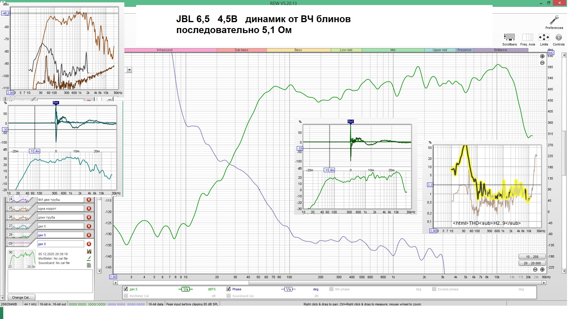

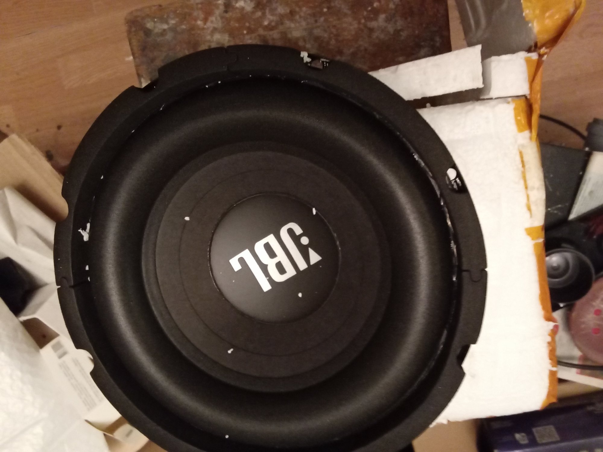

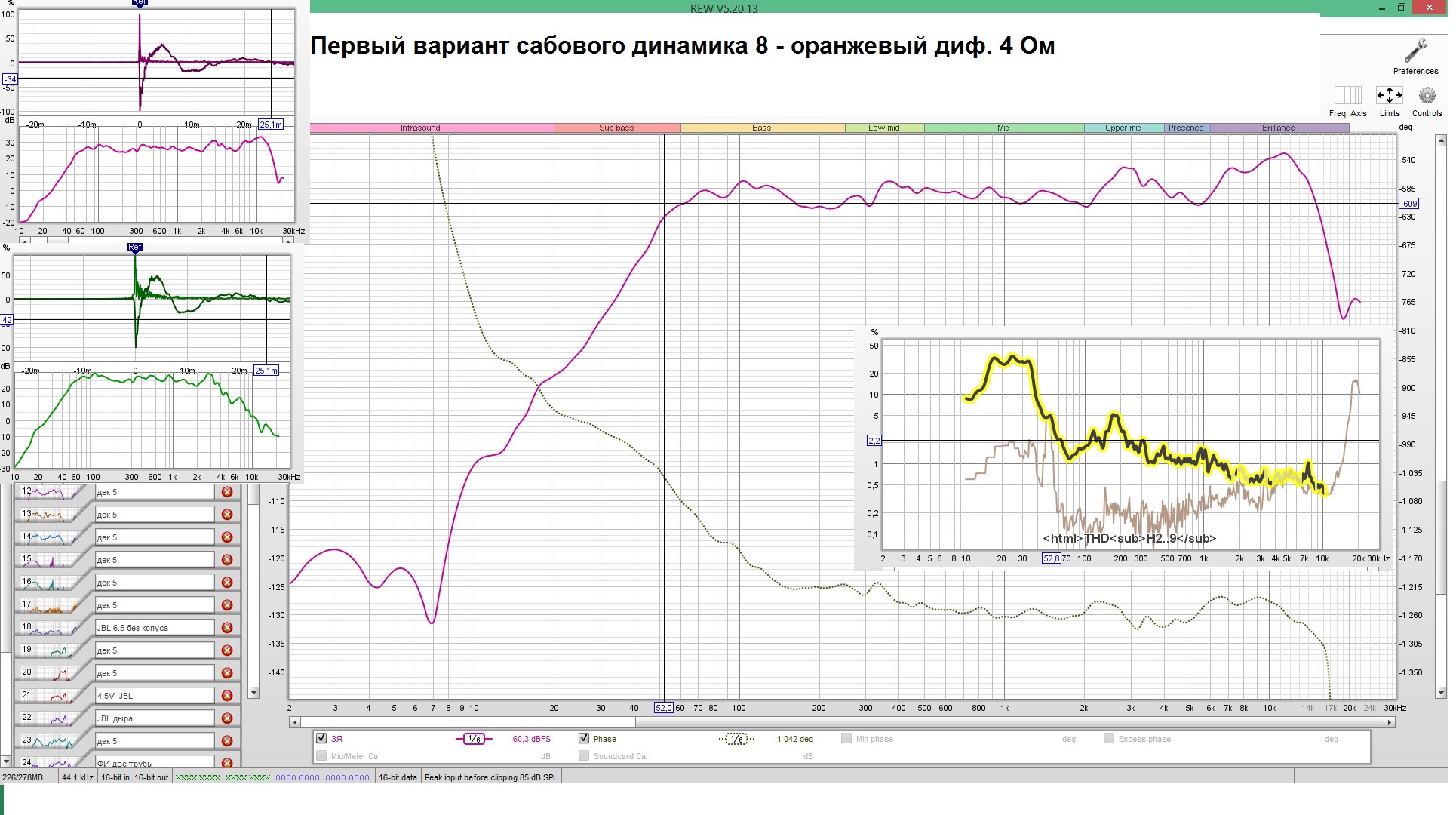

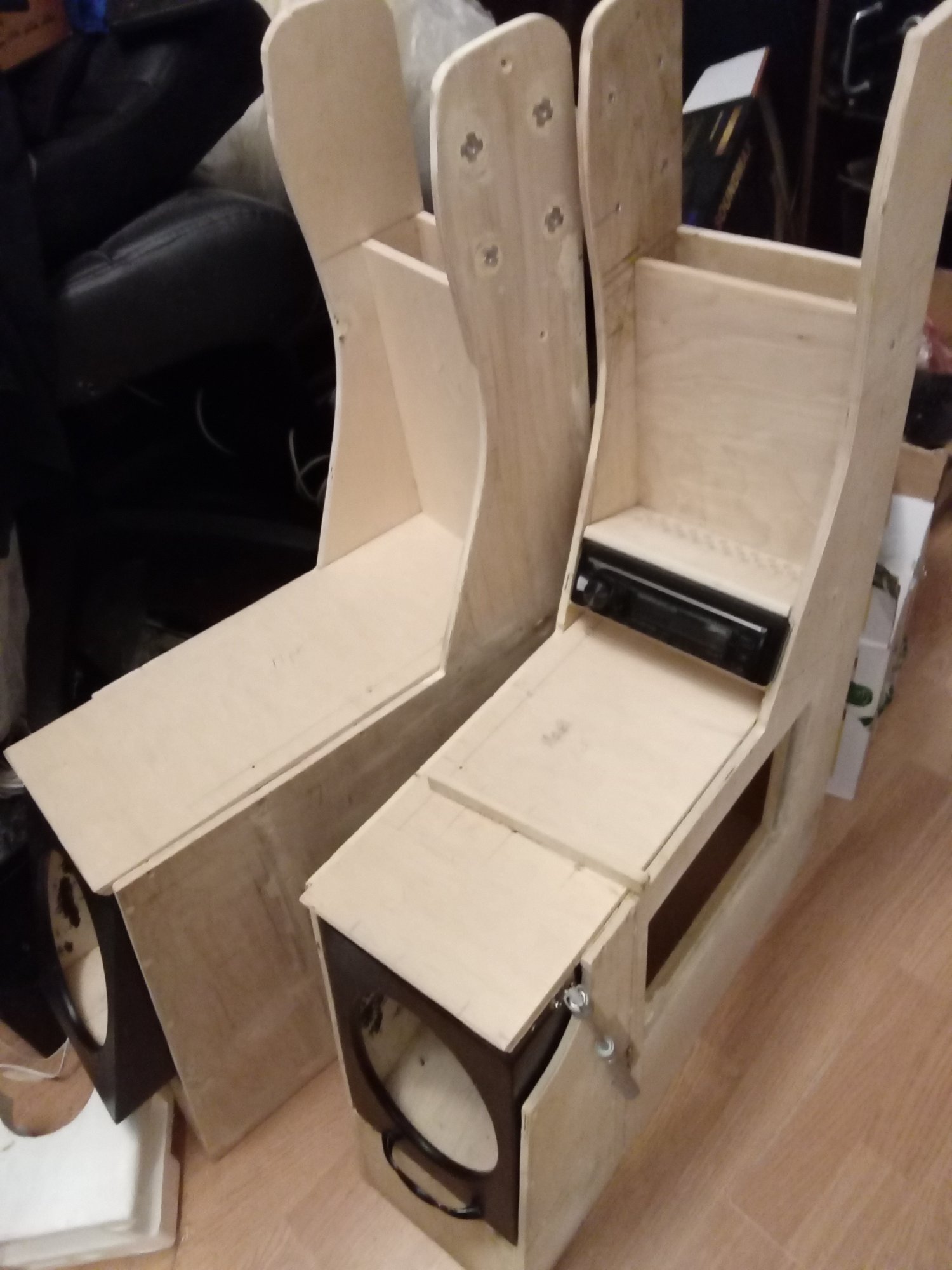

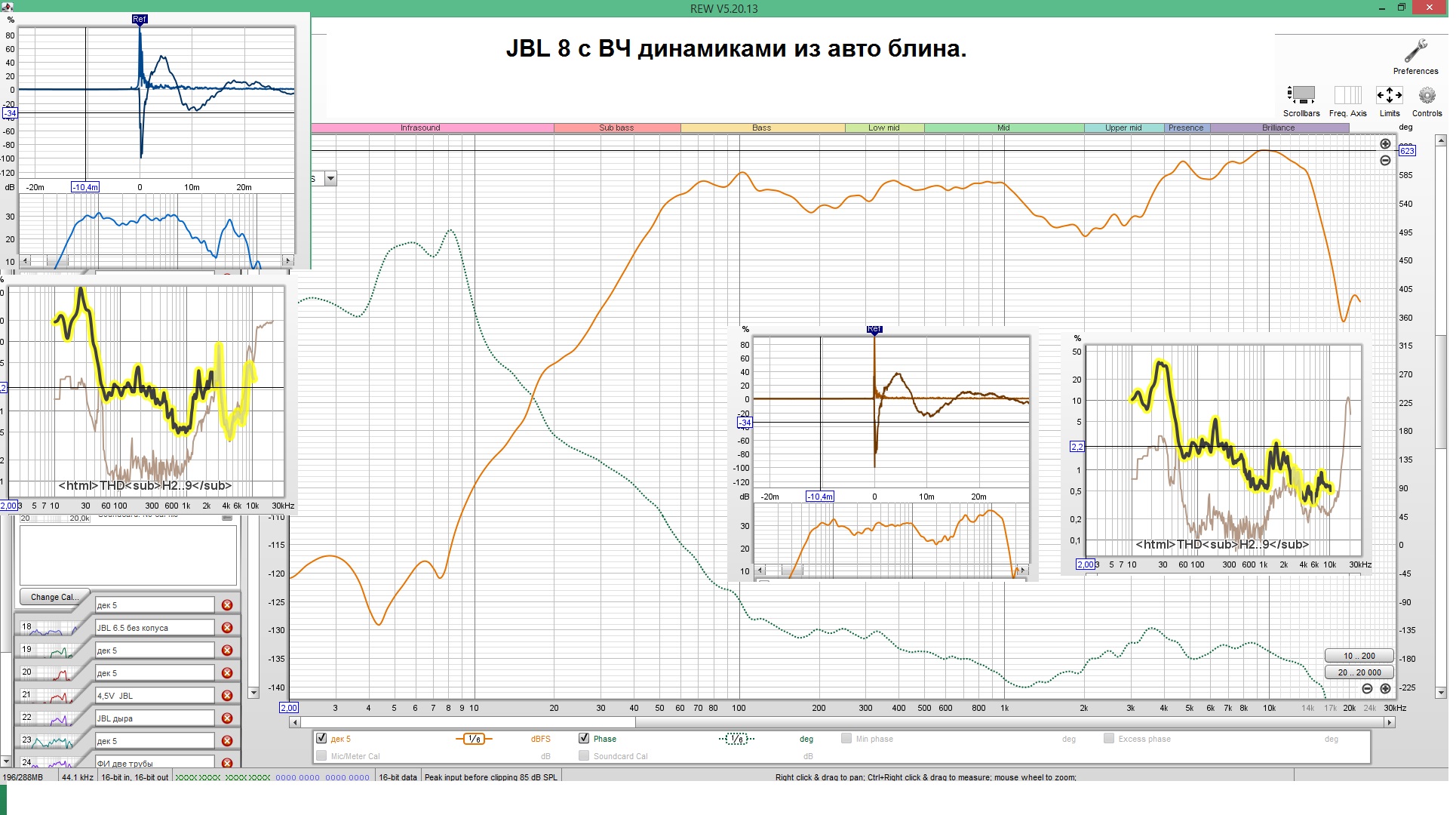

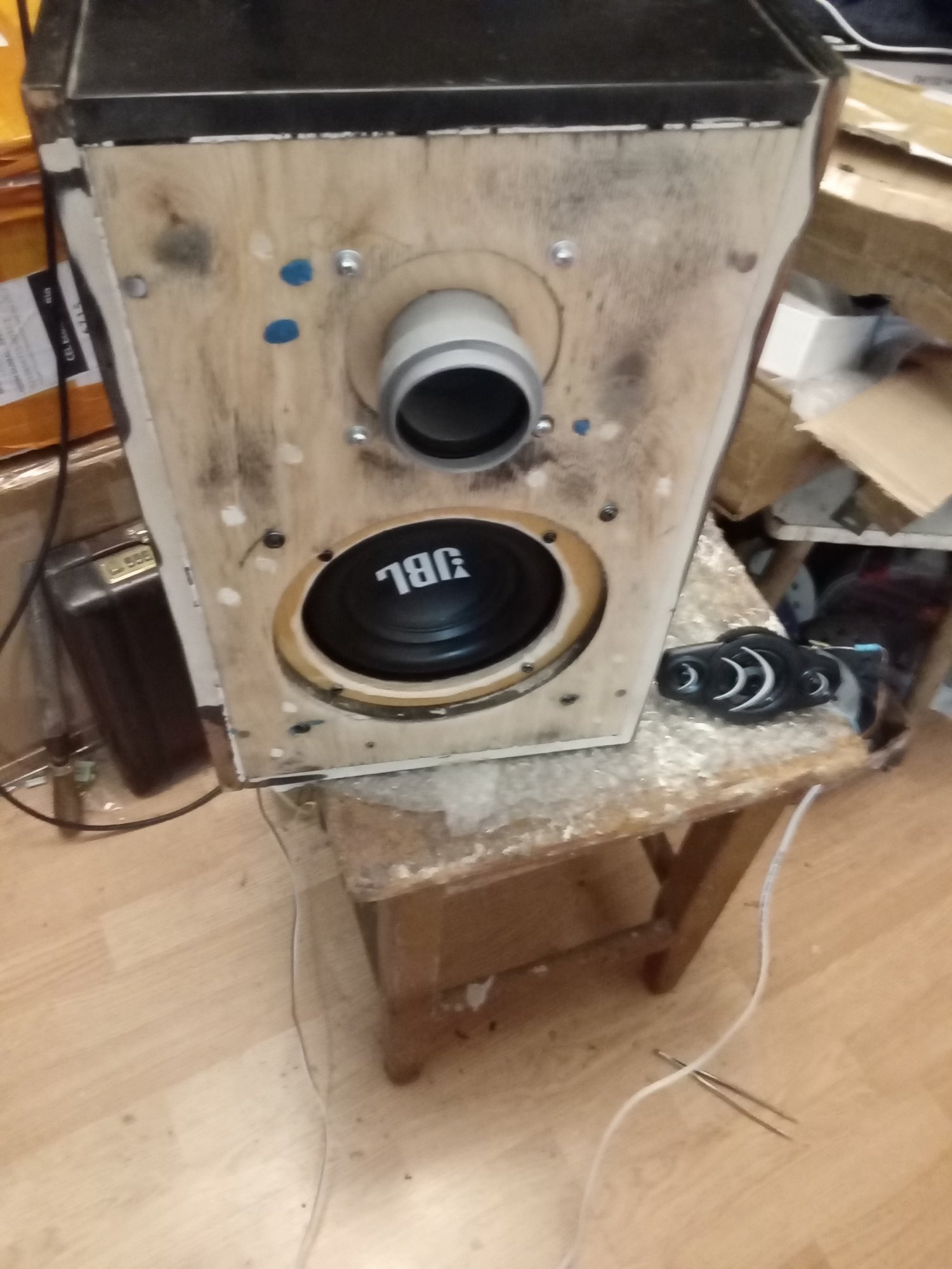

Первый блин комом. Перепробовал все варианты сабовских динамиков, что были под рукой в корпусе от МАС - две 8 и 6,5 JBL - все графики АЧХ получились до 50 Гц. А по искажениям жуть - до 2-5% на частотах 100 до 50 Гц.
В качестве УНЧ использовал УНЧ на 7294 ( искажения порядка 0,01 - 0,02% типовая плата, переделанная под инверт. вариант с более глубокой ООС. В оригинале искажения были порядка 0,05%).
Промазал подвесы касторовым маслом, по разминаю денек другой. Если частота резонанса не уйдет с 60-50 Гц хотя бы до 40 Гц - то на помойку или на мидбас. Но и для мидбаса не годятся - большие искажения. Разве, что для озвучки в зале аэропорта или магазина.
Как китайцы умудряются делать такое говно, просто непонятно (ведь могут же лучше - проверено электроникой))). Хотя на слух, вроде всё нештяк. Ничем ни хуже, чем у любых АС из муз. центров. Даже есть намек на бас.🤔
P/s/ На второй картинке ВЧ в противофазе - случайно удалил правильные графики с ровной АЧХ ( с АЧХ там все в порядке +- 3-4 дБ на СЧ).
    649.1 KB · Просмотры: 52

у 25гдн3 до 7% на 125гц и ничего
У меня другие критерии. Должно быть хотя бы так, если пару НЧ (на графиках по НЧ стоят авто блины) динамиков я купил за 1300 руб.
Тут у меня теория простая, зачем покупать говно, если можно купить вполне приличные динамики за те же деньги или даже дешевле.)))

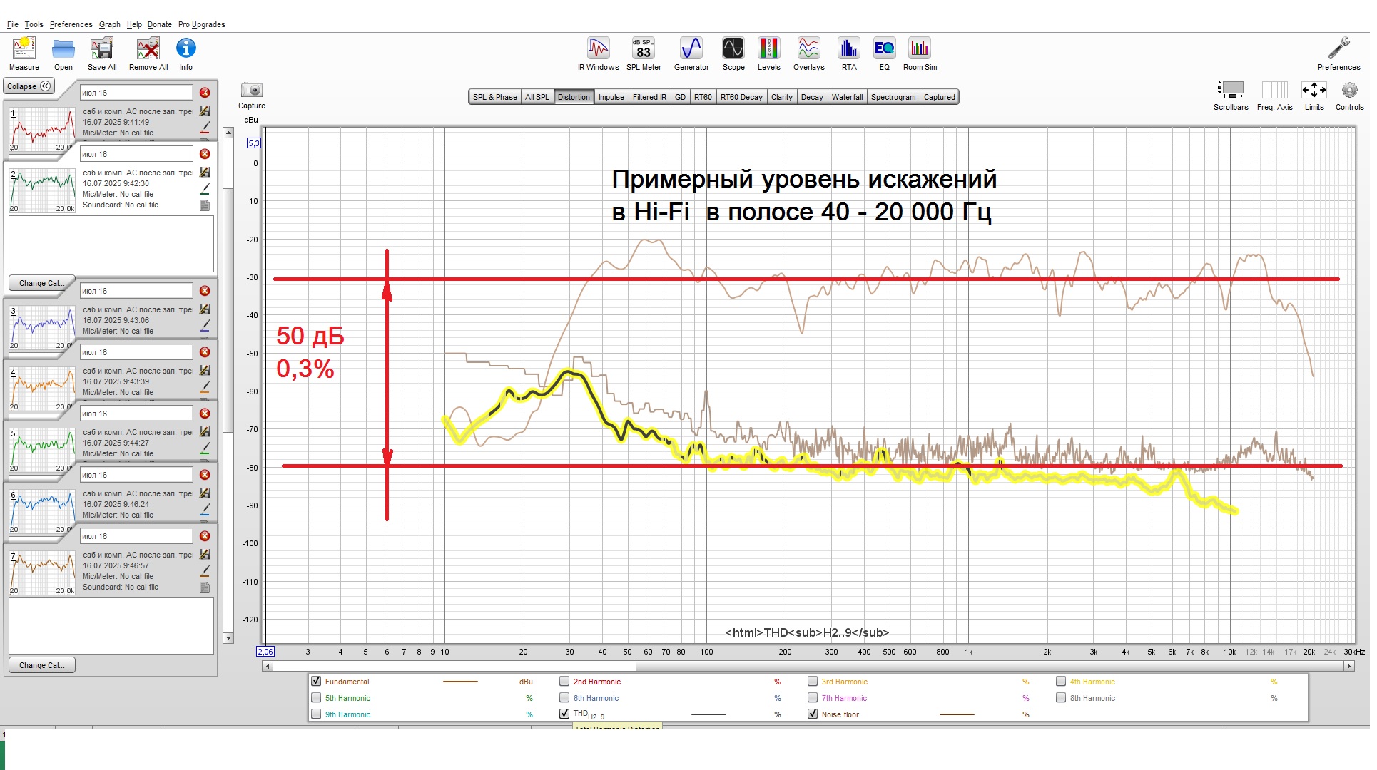

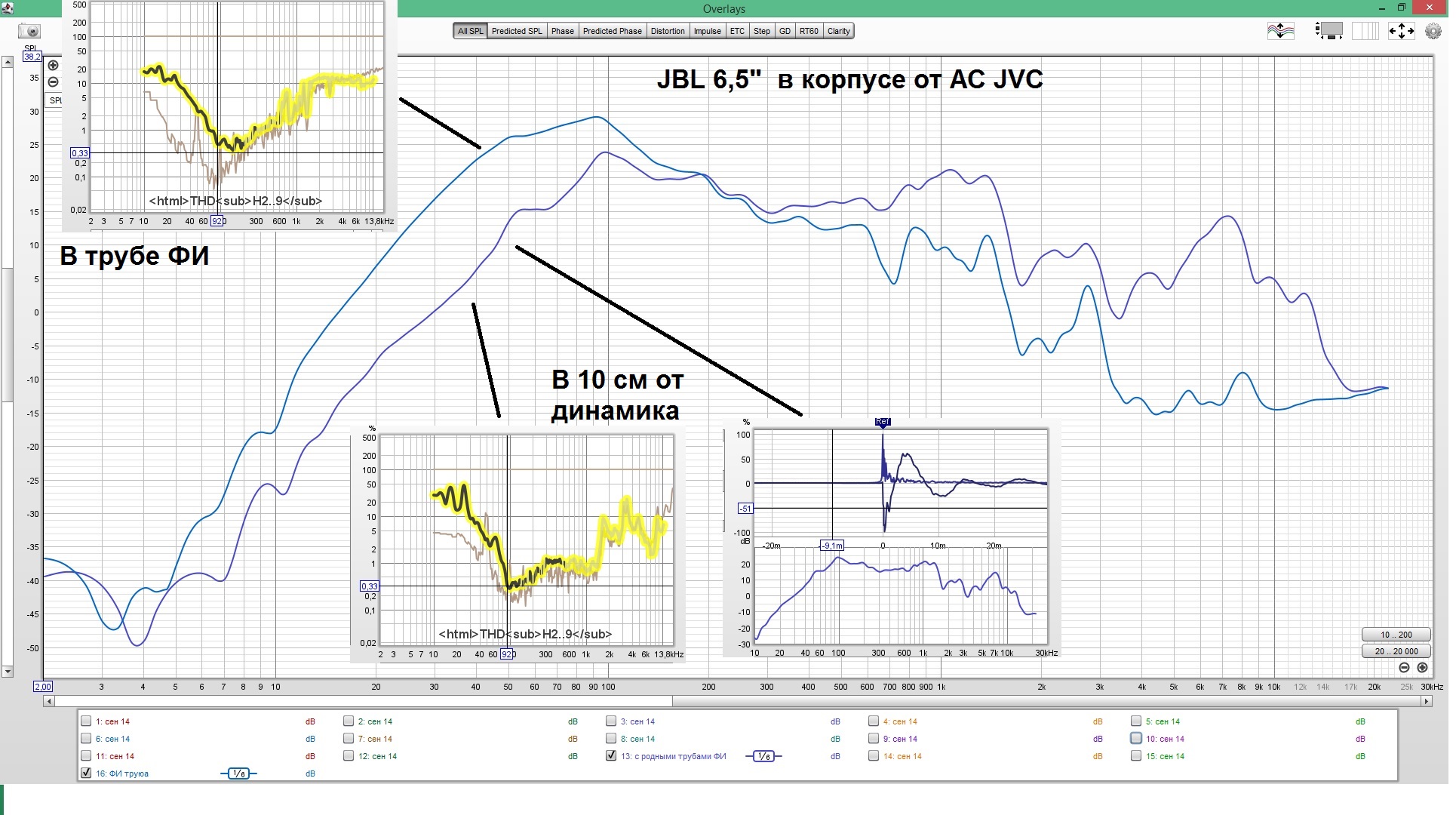

Вот графики второго динамика JBL 6,5 (купил его раньше пару месяцев назад), но в другом корпусе - чуть поменьше от муз центра JVC (примерно 8-10 л). тут видно, что 6,5 JBL работает на много лучше в меньшем объеме, чем у 10МАС-1. Как мидбас, в полосе от 90 до 250 Гц в 8л. будет работать нормально. А как саб., пока под вопросом. Попробую в большом объеме под 30-35л. Возможно, что и 8 покажет совсем другие результаты.

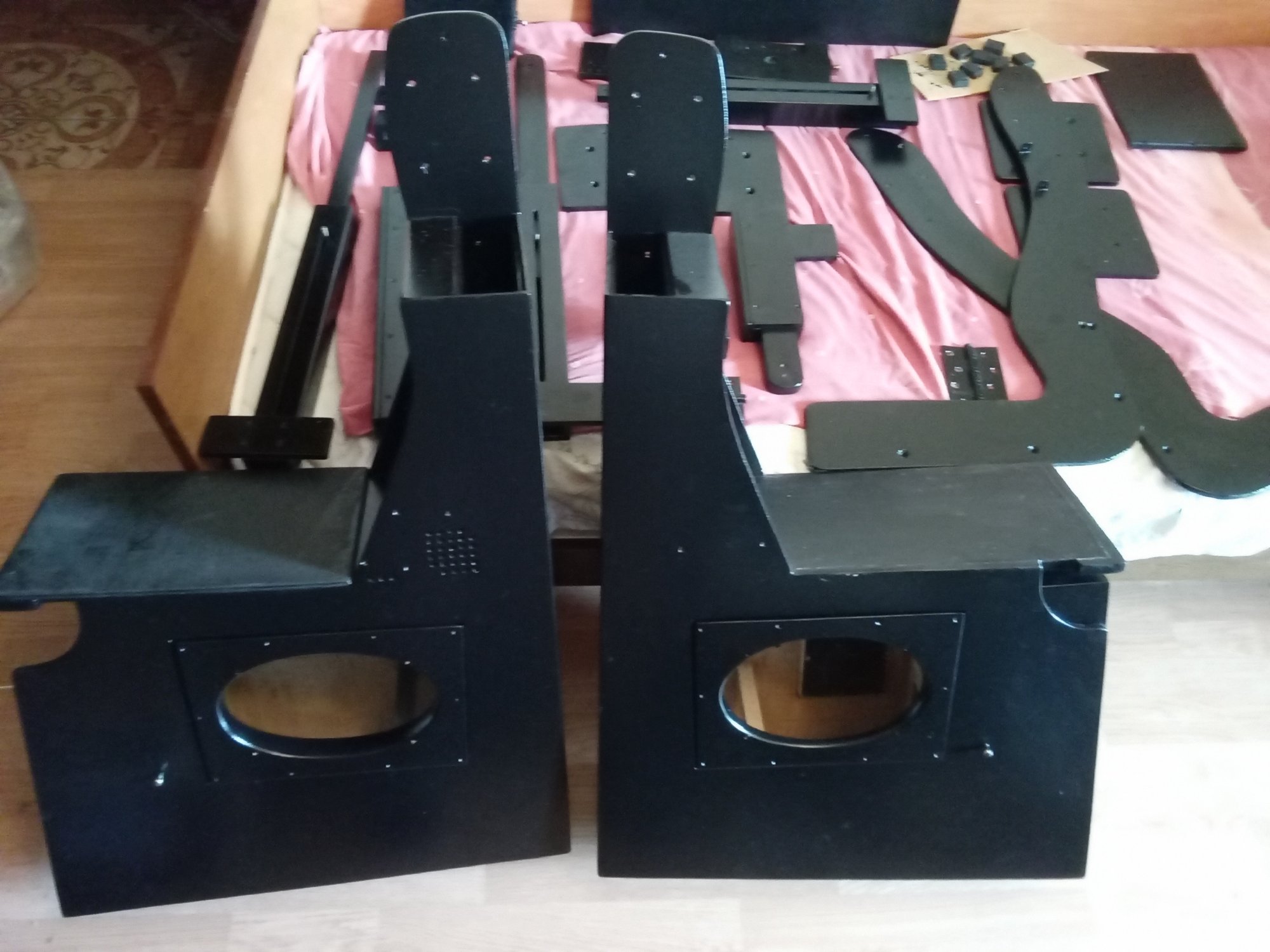

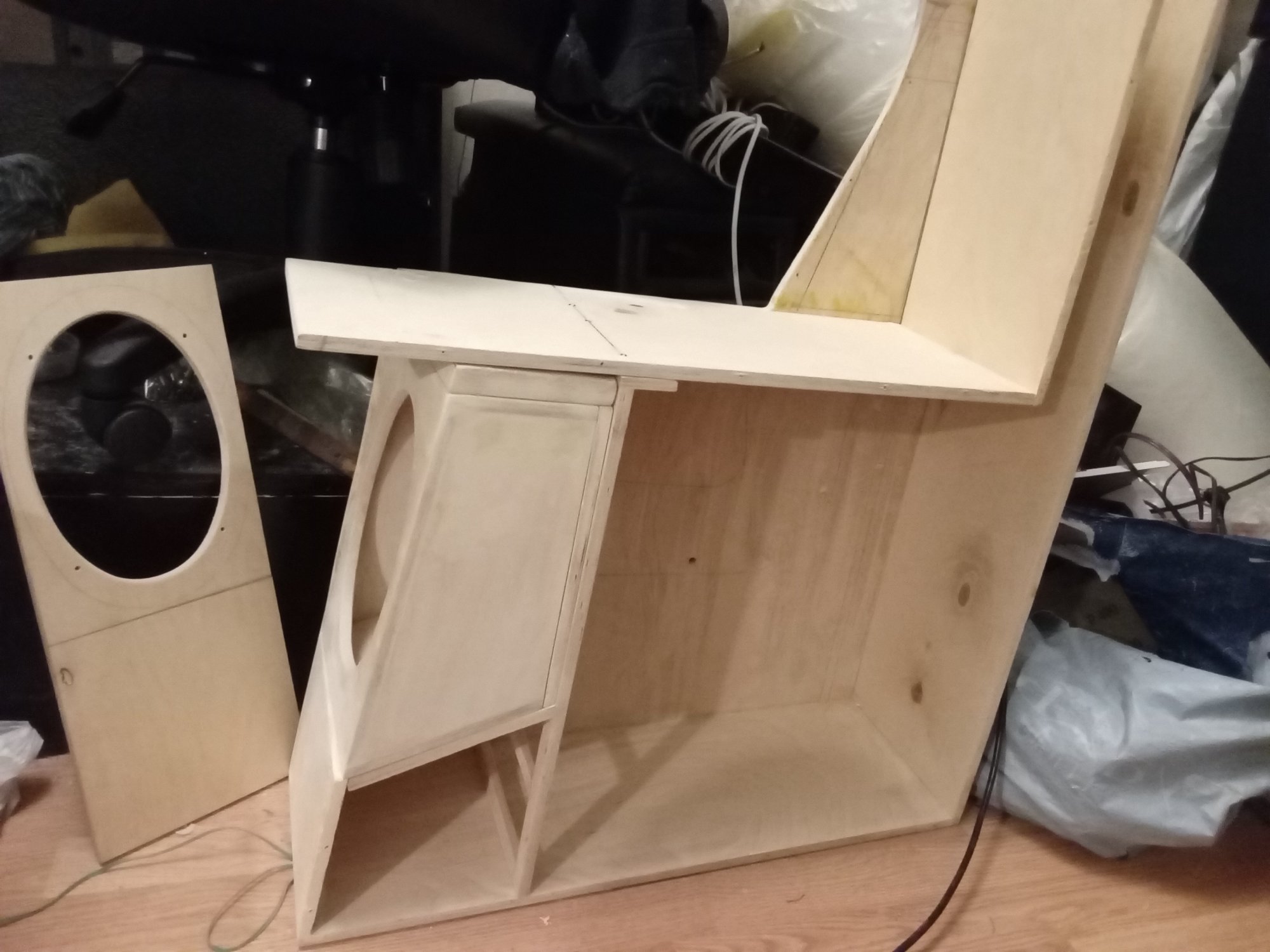

А ящик от 10мас точно герметичный? Я свой задолбался герметизировать.
Подать 10Гц и послушать откуда сифонит.

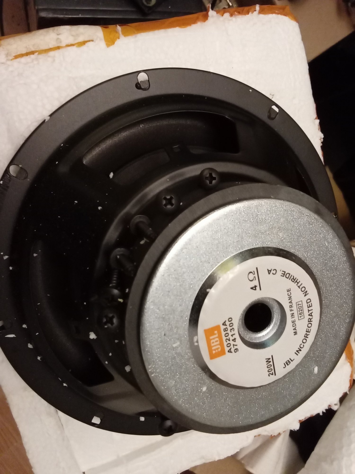

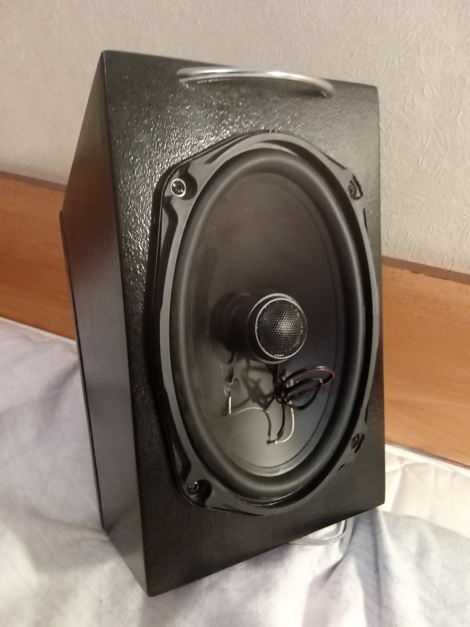

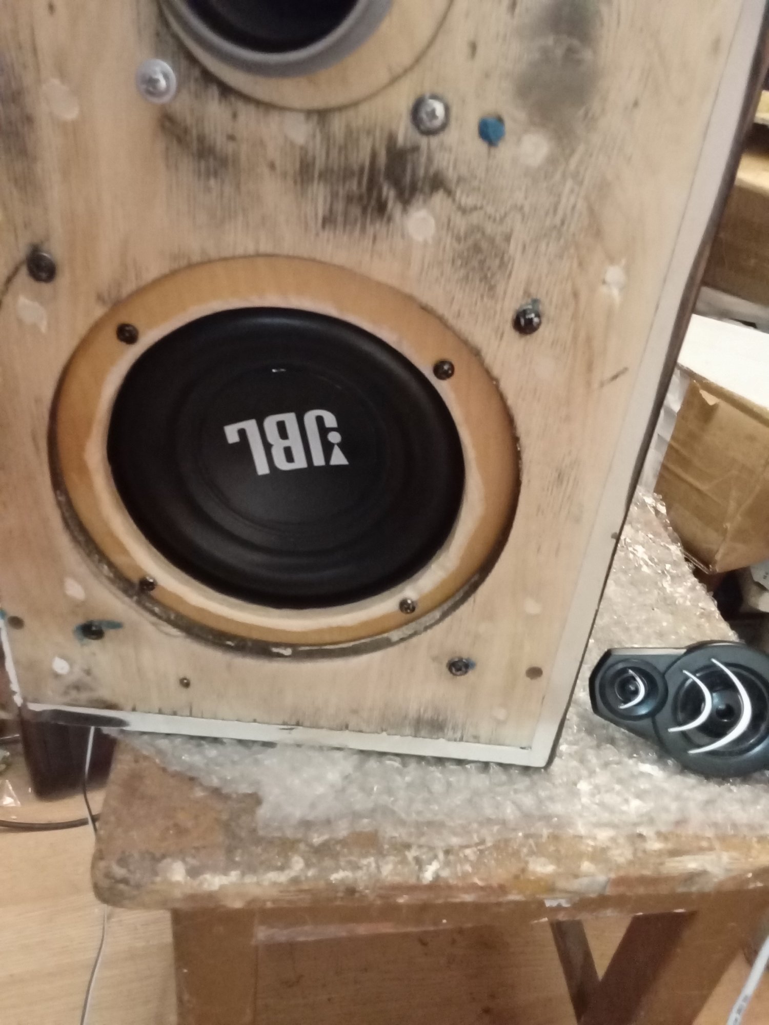

Вроде герметичный. Тут дело не в ящике. Собственная резонансная частота у всех этих сабов очень высокая у 6,5 - 60 Гц, у 8 - 50 Гц. Пропитал подвесы касторовым маслом. посмотрю через пару дней где резонанс. Подвесы из пористой резины - очень быстро впитывают масло.

После пропитки динамика 6,5 касторовым маслом искажения снизились и примерно одного уровня на разном уровне сигнала от 2 и до 8 В. Звук тоже на слух стал получше. На записи в нескольких местах искажения из-за превышение уровня - подкручивал чуйку усилителя по ходу записи.

а касторка долго не высыхает? пропитал тканевые подвесы касторкой стало на много лучше,но вот надолго ли?посмотрим
Где-то читал, что долго. Но понятно, что тоже со временем эффект пропадет. Думаю, на пару - тройку лет хватит.

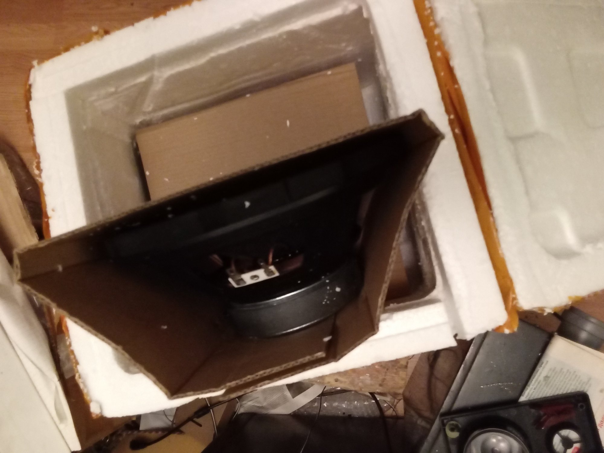

Сегодня разобрал АС с 6.5 динамиком - промазал касторовым маслом и центрирующую шайбу - размял ее и собрал АС чуть по другому - накладка с динамиком снаружи АС.
Графики АЧХ почти не изменились, если не считать расширение полосы на 3-5 Гц. А вот нелинейные искажения изменились заметней. Грубо говоря, на эти 5Гц расширилась как бы полоса и уровень на частотах до 50-40 Гц слегка провалился примерно на 1% при тех де уровнях сигнала. Но самое заметное изменение - снизились нелинейные искажения в области 200-400 Гц - примерно раза в два три ( 6-10 дБ) по нелинейным искажениям. И на слух звук стал получше - помягче - пореалистичней, если удариться в лирику и поэзию! _hm_
Да, я еще срезал этикетку на 1 мм на магните вокруг вентиляционного отверстия. она выступала и дребезжала. ФЧХ от 100 Гц до 1,6 кГц почти прямая линия - мечта поэта - колонкостроителя.)))
Если не полениться и все четко в АС за герметизировать, и внутри стенки обклеить демпфирующим материалом и во внутрь натолкать ваты, то даже в ЗЯ по -3 дБ можно подобраться к 40 Гц. А в ФИ и ниже. Сейчас у меня труба ФИ настроена выше, чем нужно и есть щели, в основном, со стороны задней крышки, которая прикручена без герметизирующих прокладок и есть дырки от незакрученных шурупов. Поэтому эффект от ФИ всего 1,5-2 дБ. И максимум прироста в АЧХ в районе 70 Гц. а на 30 Гц уровень подрастает примерно на 7 дБ и АЧХ идет более полого.

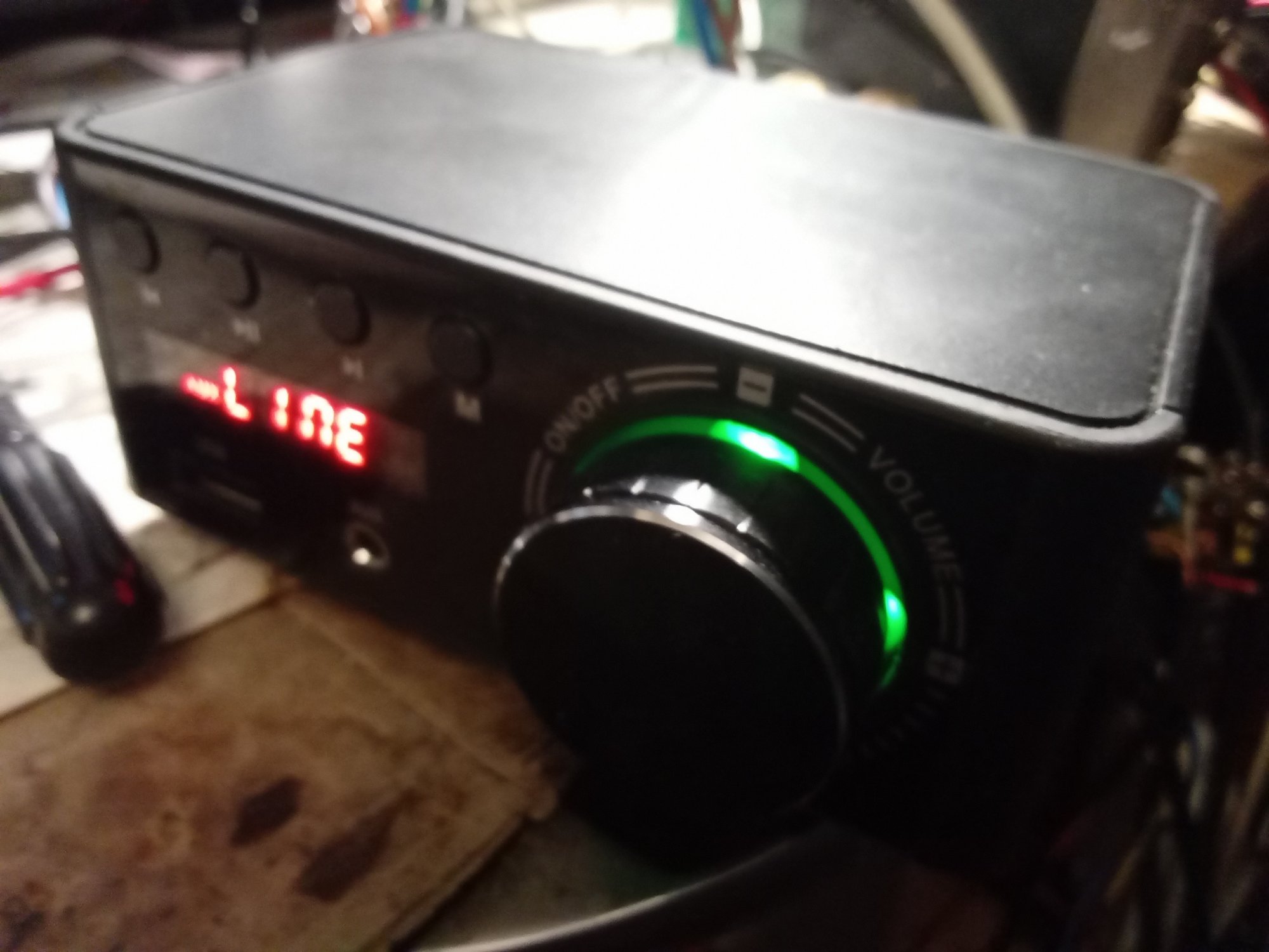

Решил послушать, измерить и сделать запись музыки на заводском УНЧ D класса.
Разницы на слух я не уловил. Позже измерю искажения этого УНЧ.

Вывод пока такой. 6,5 работает похуже в корпусах от МАС-1. Эту тему закрываю. Перехожу к другому варианту. Там лучше будет работать 8 с оранжевым диффузором.
pervyj-variant-sabovogo-dinamika-8-oranzhevyj-dif-4-om-jpg.162181
По крайней мере в самом важном участке частот от 200 до 100 Гц, там получались очень неплохие искажения раньше.
Почему сейчас там искажения на 200 Гц мне не совсем понятно. Попробую подразмять динамик и если удастся получить искажения хотя бы на уровне 0,3-0,5% до 60Гц, сделаю АС в качестве проекта на этих динамиках. Естественно, что эти колонки нужно будет доукомплектовать сабом, чтобы все работало четко с 25-30 Гц на уровне хотя бы начального High-Enda.

После разминки резонанс динамика сместился ниже примерно на 7- 10 Гц в том же ящике. И примерно на столько же сместился момент начала резкого роста искажений. А на 30 Гц уровень поднялся примерно на 7 дБ и спад АЧХ стал более пологим. Да и сами искажения на низких уровнях сигнала стали пониже, Это даже на слух заметно. Звук стал на низах помягче. Понятно, что если АС слушать с сабом, то все эти манипуляции не нужны, тут я согласен. Просто полосу раздела с сабом сделать повыше, допустим не на 60 Гц, а на 70-80Гц.

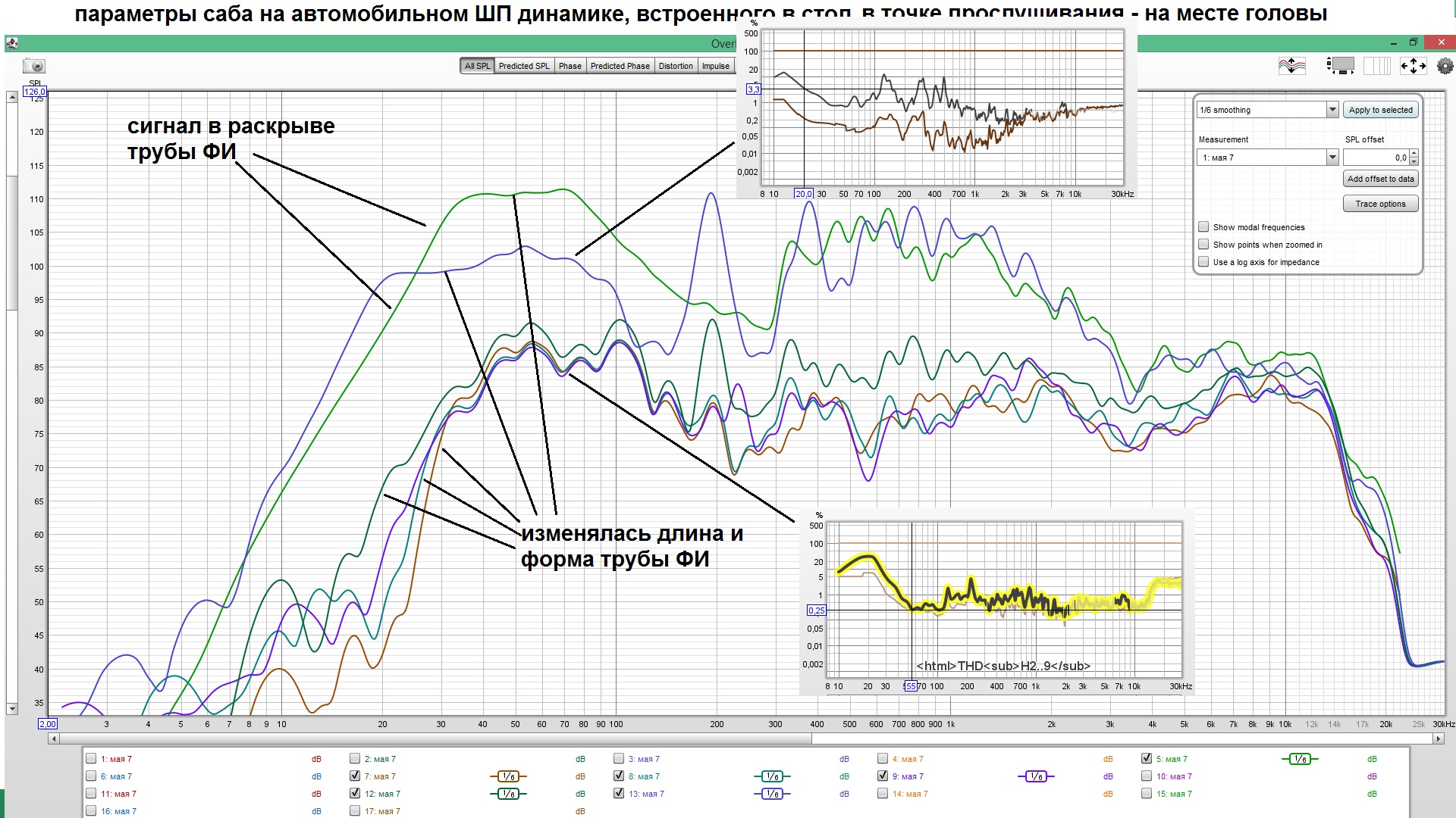

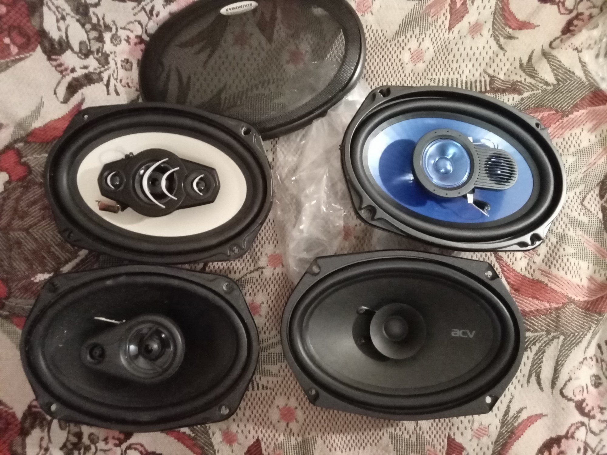

Если не забуду, может попробую в корпус от МАС-1 вставить авто динамики - блины. У них реально резонансная частота в районе 40-30 Гц. так, что можно полосу работы АС сделать по шире в этих корпусах. А главное, у некоторых моделей таких динамиков ниже искажения на частотах от 200 до 40 Гц. На небольших, рабочих мощностях в единицы Вт, нелинейные искажения могут достигать 0,2-0,3%. И тогда уже сабвуфер будет не нужен.
с прошествием времени искажения не выросли?хочу промаать ЦШ касторкой но что то стремно
а что у них с добротностью? они ведь для открытых систем

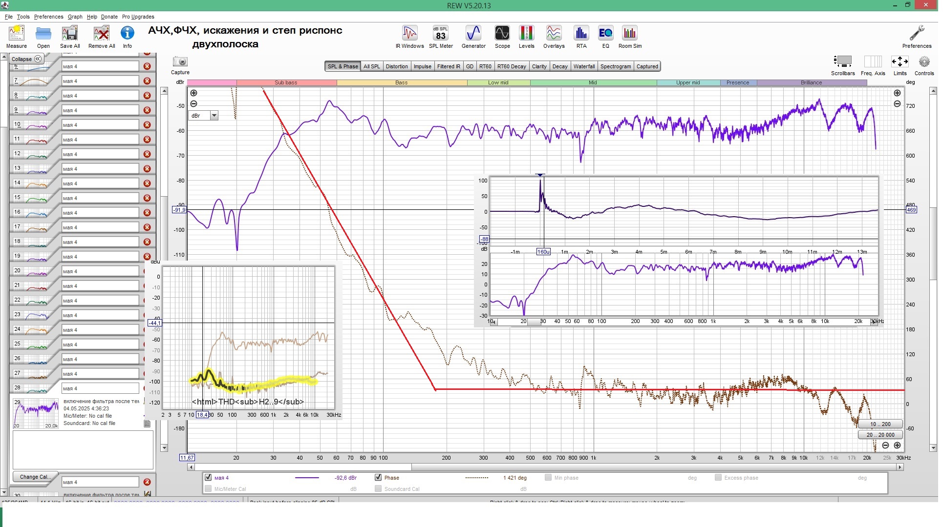

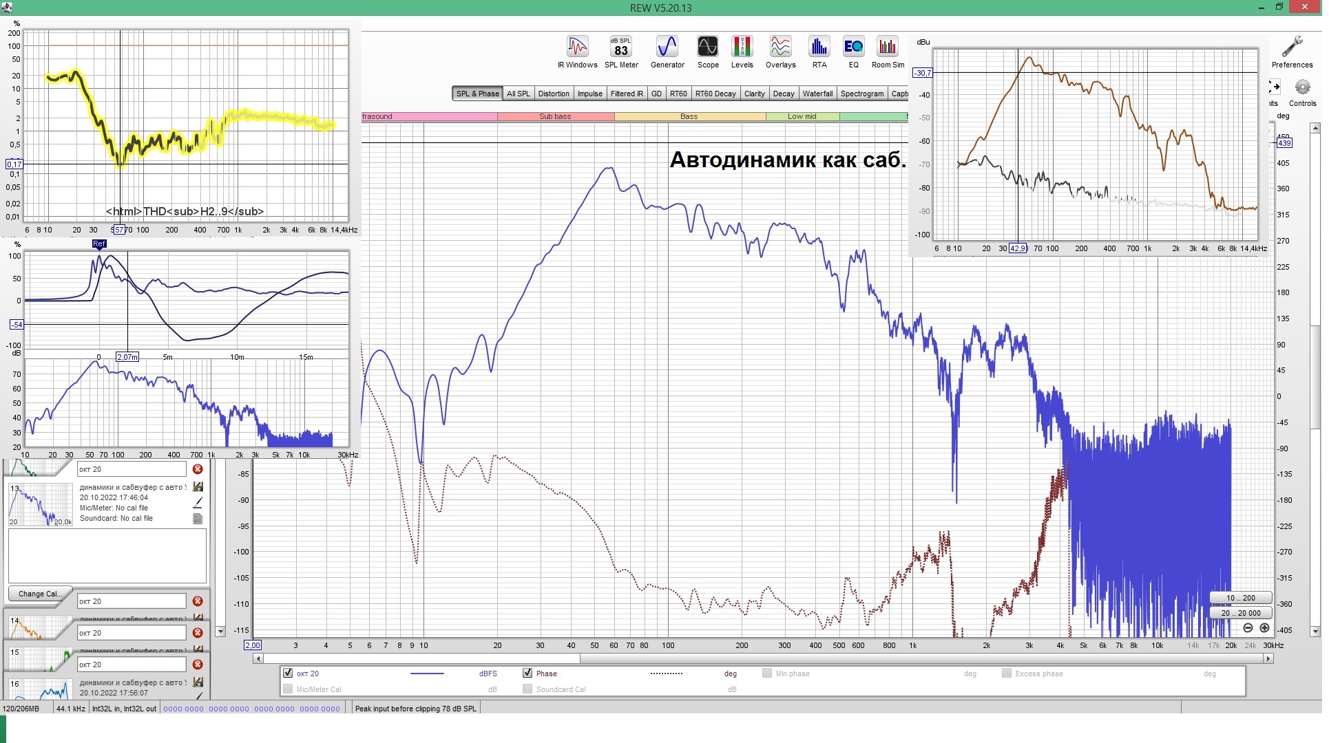

Пробовал в разных ящиках, отлично играют. Но нужен объем. При объеме порядка 35-40 л. нормальные параметры примерно до 35-40 Гц. В корпусе от МАС, полоса будет по уже, Думаю где-то до 40-45 Гц. Но искажения почти на порядок ниже. Примерно как тут - ФИ 35л.
    652.3 KB · Просмотры: 18
    672 KB · Просмотры: 27

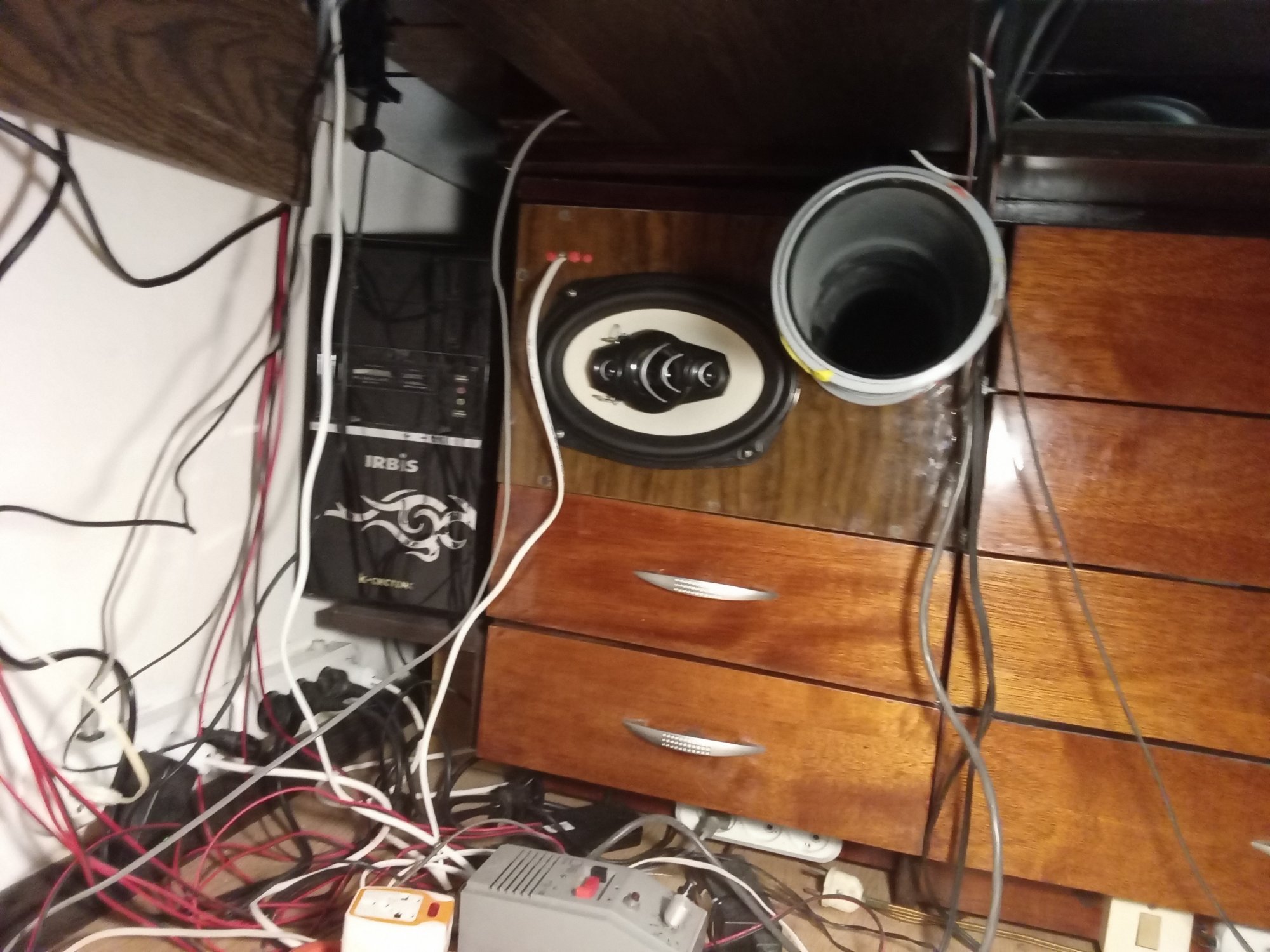

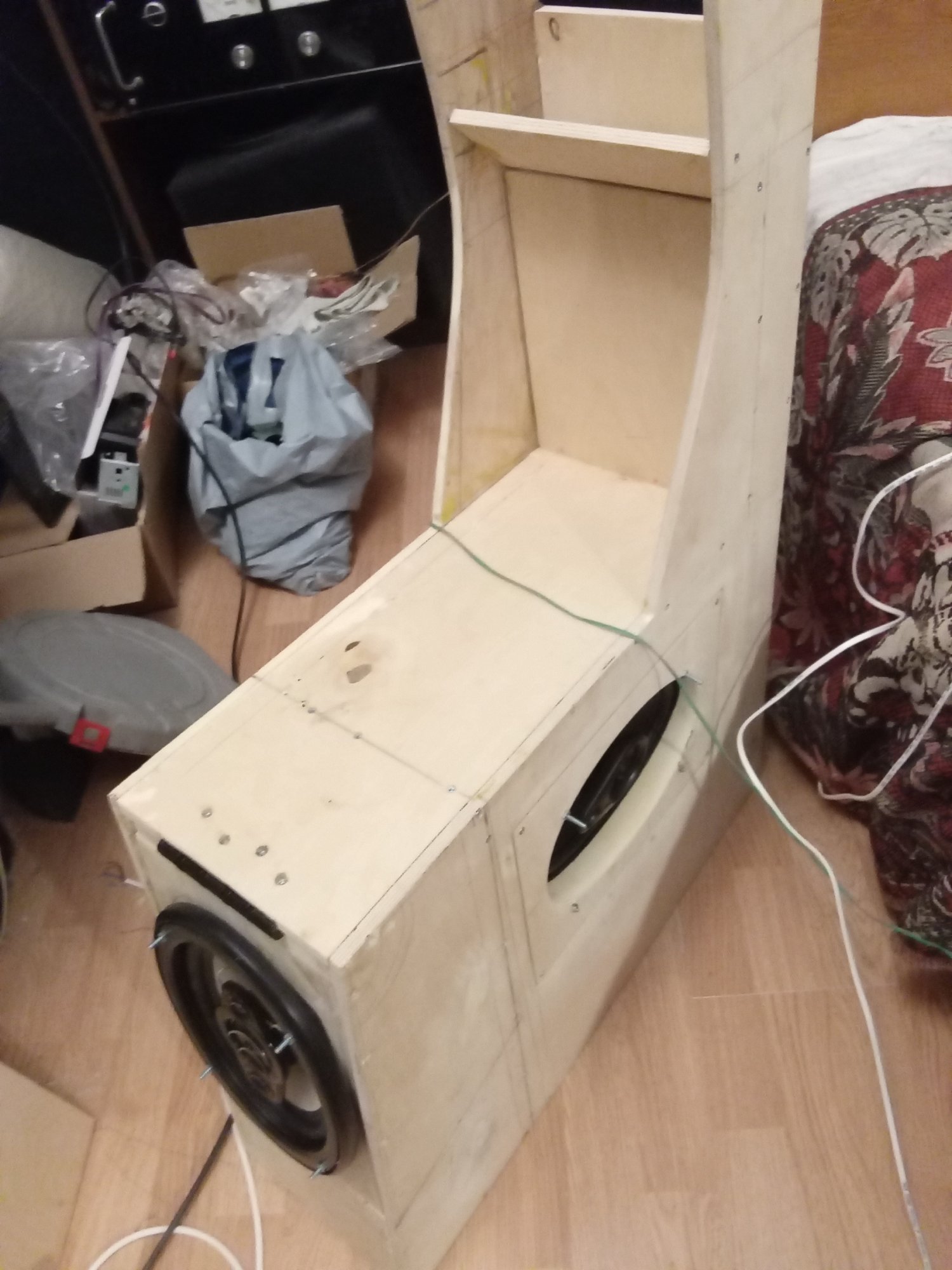

Делал измерения в микро корпусе как на последней картинке, но без задней крышки ( ПАС не нужен - лишние хлопоты). Если сделать обратно зеркальную АЧХ коррекцию - поднять примерно на 10-12 дБ низы или наоборот завалить СЧ и ВЧ примерно с 200-400 Гц, то можно слушать в полосе до 35-40 Гц с искажениями на НЧ порядка 1% на 60 Гц. Но естественно при небольших мощностях - условно не выше 10-20 Вт.
Пойдут практически любые большие блины. Но лучше всех параметры у саундмакс ( на третьем фото слева). https://www.ozon.ru/product/koaksia...=28t0zkRw7h3owNxJF1zn11WfWJwJBoi9MX5zKCOvrm7O https://www.wildberries.ru/catalog/440249697/detail.aspx
Сравнение хороших наушников и АС для муз. кресла на бюджетных авто динамиках.jpg
