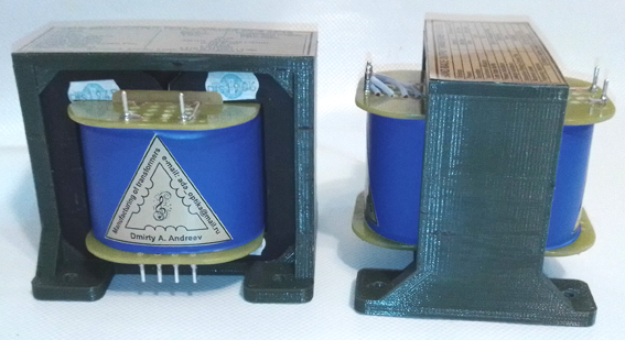

Трансформатор выходной звуковой 5К / 8 Ом SE/UL-1.
Рекомендован к использованию с лампами: 2А3, 6С4С, УО186, 6ЕА7 и др.
Rакт(W1), Ом*​
46,0 ± 1,0​
L1, Гн**​
50 ± 1​
Rакт(W2), мОм*​
78,0 ± 1,0​
Lрасс, мГн**​
3,5 ± 0,5​
Rн, Ом​
8,0​
η, %​
98,1​
Rа, кОм​
5,0​
Pмакс, Вт (20 Гц)​
9​
Ток насыщения
2*Idc, мА​
100​
Габаритные размеры, мм​
120 х 110 х 100​
Kтр​
24,77​
Вес, кг​
3,6​
* Измерения проводились при температуре (25±1)ºС. **Индуктивность измерена резонансным методом.
  • АЧХ измерена в каскаде с лампой, вторичная обмотка с заземлением, согласно схемы включения. Измерения проводились в режиме выходного каскада: Io=45мА, Рвых=2,0 Вт, Ua=300В.
Используемые приборы:
  • Генераторы: Г3-117, UTG9002C;
  • Мультиметры: Fluke-83, М3870D;
  • Осциллограф: АСК-2043;
  • Миллиомметр: VC480C+ .
Стоимость 45000 руб. без учета пересылки.

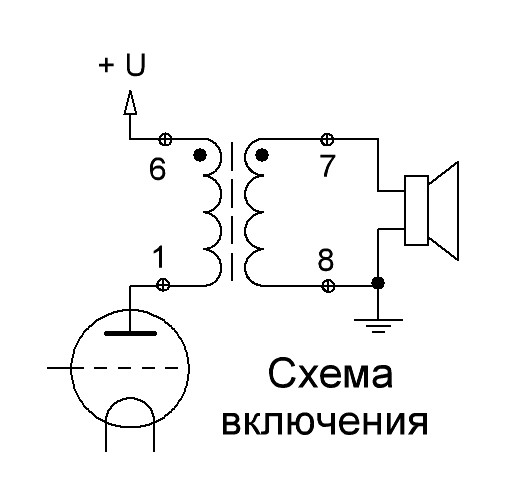

    28.7 KB · Просмотры: 214
