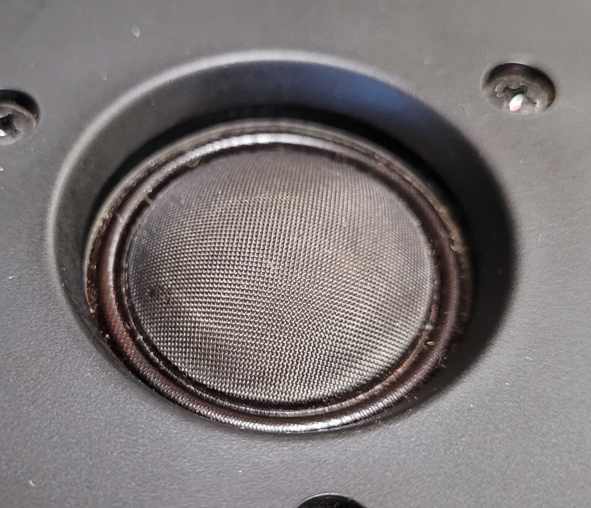

Всем привет!
Попался в руки динамик в котором какой-то деятель смыл всю пропитку с купола. На подвесе пропитка осталась, а вот сам купол сейчас представляет собой прозрачную сеточку, отдача на ВЧ конечно упала.
Можно ли привести в исходное состояние купол? У кого есть практический опыт?
Импортные DIY-еры рекомендуют использовать растворы на основе полиизобутилена (герлена), встречал рекомендации использовать силикон, в России нашел такие (L, LK, PIB). Но в основном общие слова, без конкретики.
Если есть успешный опыт, то буду премного благодарен.

Возможно этот деятель работает у производителя. И не смыл, а выбрал из огромного множества пропиток такую, которая со временем высохла и осыпалась. Таких случаев полно.
Есть специальная пропитка для шёлковых пищалок. Не осыпающаяся.
Так же не исключено что тот же самый деятель просто забыл нанести пропитку.
Поэтому вариантов 2: слушать как есть и радоваться фирменному звуку или что-то делать в плане его улучшения.

Мне одному кажется, что невозможно её так смыть?

Этот смывщик пропитки -редкий ювелир, так аккуратно отмыть ,
Не исключено, тк прошлое динамика тёмное.

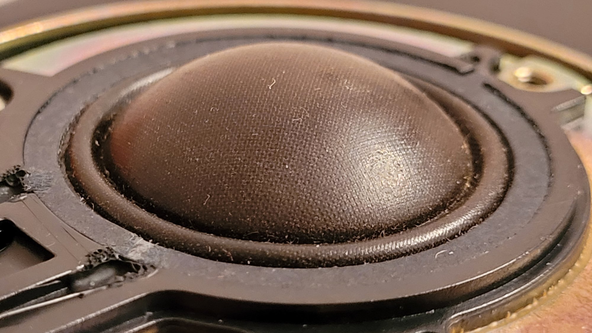

Вот фото второго "здорового динамика". Поверхность не липкая, пыль легко смахивать, купол, конечно, более жесткий.
В остальном у него с "больным" все идентично за исключением пропитки.

ПИБ полиизобутелен, там где L это латекс. Судя по маркировке продукты «Диффузора». L от LK отличается только цветом.
Туда и позвонить.
На первый взгляд купол поломанный.
