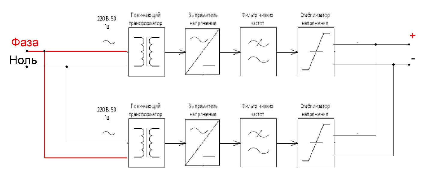

Напомню факт: два усилителя работающие в мост от одного БП, ввиду противофазности работы полезного сигнала, при сложении в нагрузке дают меньший уровень пульсаций, наводок и пр.
А что будет, если одиночный усилитель (или звуковую карту) запитать не одним источником питания, а двумя, но в противофазе?
Кто постарше может помнить другой факт: ламповый усилитель может фонить больше или меньше в зависимости от полярности включения вилки в розетку питания электросети.
Несколько месяцев эксплуатирую встроенную звуковую карту Асус ST, подавая внешнее питание от двух идентичных плат промышленных стабилизаторов +12/+5 Вольт. В каждом из них имеется собственный трансформатор 220/2х12в.
Выхода источников питания запараллелены. А питание 220 вольт подаются на трансформаторы в противофазе.

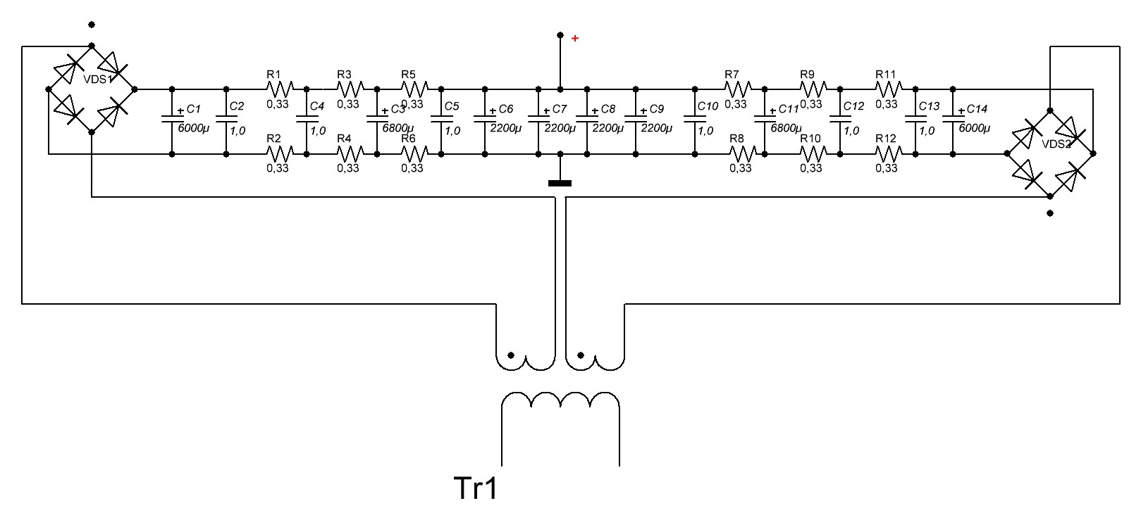

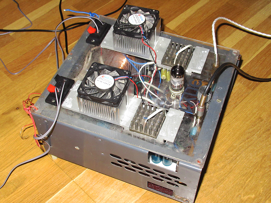

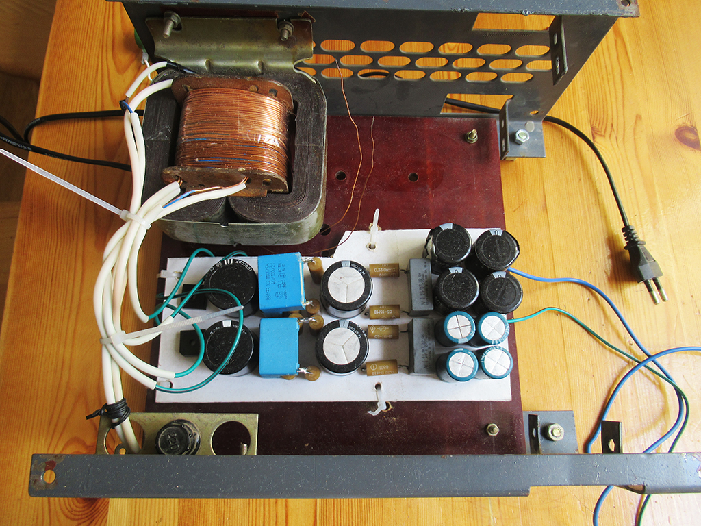

Недавно собрал гибридный усилитель. Так как вторичная обмотка наматывалась в два провода, то воспользовавшись случаем, одну обмотку в фазе пустил на одно плечо выпрямителя, а вторую-в противофазе-на другое плечо.
Точками обозначена фазировка.
Плата БП : ПлатаБП.jpg

Блок-схема включения двух стабилизированных блоков питания, питающих звуковую карту

Трудно с разбегу оценить это решение. Но обычно параллелят питание через небольшие уравнивающие резисторы.
2х 0,33 Ома имеются в каждом плече, по + и по -

А как по слуху, лучше от такого включения БП?
От "глушилок" как в "обитаемом острове" не спасает. Или помогает но хуже, чем фильтрующий трансформатор. В любом случае приходится слушать музыку с "эффектом натуралистичности"-только после 20.15...20.30.
Тем не менее звуковая карта работает и от фильтрующего трансформатора и от двух стабилизированных Блоков Питания (противофазно включенных). Это всё же предпочтительнее её прямого питания от компового БП :)
А однотакт хорошо звучал, на уровне ламповых однотактов (которых много переделал-переслушал). Знакомому подарил вместе с 10 МАС1 (которым все поютЪ дииферамбы))). Однотакт "Святая простота" относительно этих АС конечно на пару классов повыше. Поэтому и записал видео со своими "нормальными" колонками. Даже попса в МП3 вполне достойно звучит.
