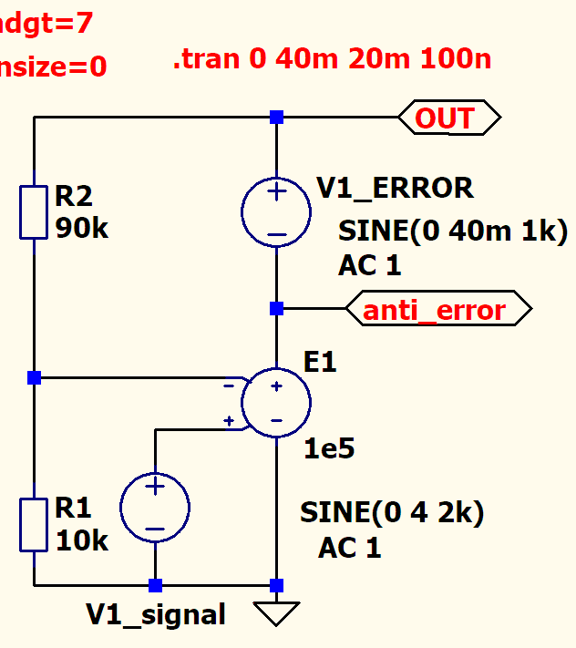

Вот вам хинт для вашего прославленного многими сверхлинейными усилителями симулятора, стократ лучшего моей немытой чашки: найдите мои чаморошные 400 В в усилке с клиром ВК 0,1%, выходным напряжением 40 В и петлевым 80 дБ).
Я сначала ничего не понял. Но потом как понял!
Да запросто.

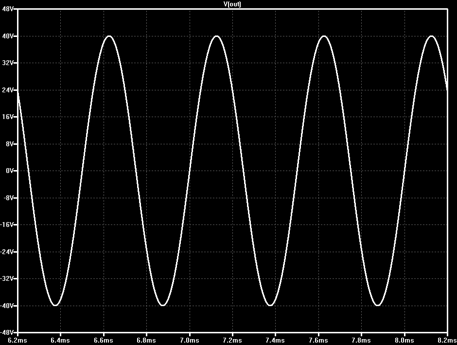

Имеем неискажающий усилитель Е1 с усилением 1е5, охваченный ООС глубиной 20 дБ.
Усиливает он сигнал 2 кГц 4 В до уровня в 40 В.
В усилителе действует искажение 1 кГц в 40 мВ = 0,1% от выходного напряжения 40 В.
Всё, как заказано тантристом-самоучкой.
Надо найти 400 В.

А что есть?
А вот что:

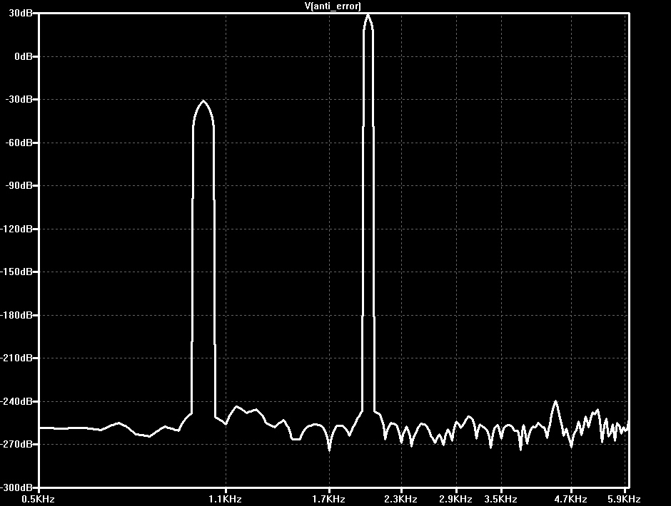

Расшифровка.
Белым показан график на выводе анти-эррор. Искажение 1 кГц находится на уровне -30 дБ, что на 60 дБ ниже уровня выхода УМ 2 кГц в 30 дБ. Всё, как заказывал уважаемый Васька Квакин.

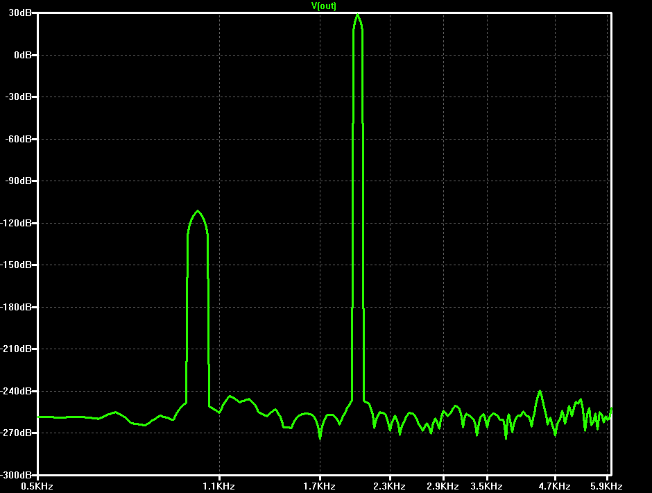

Зелёным показан график искажений 1 кГц на выходе УМ сравнительно с полезным сигналом 2 кГц.
Вредный сигнал подавлен до -140 дБ безо всякой БАБЫ силой петлевого усиления 80 дБ:
Уискажения = -60 дБ - 80 дБ = -140 дБ.
Основной вывод:
В усилителе нет ни 400 вольт, ни 500 мегавольт.
Мёртворождённая тантра издохла.
Паяйте спокойно, пока есть я, вас никто из усилителя не обидит.
