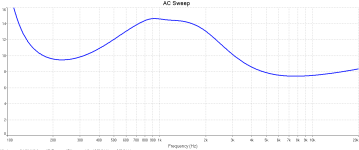

Пришла просьба от давнего (по форуму) знакомого оценить возможность сочинения двухполосной АС.
Техническое задание.
Динамики типа
https://www.monacor.com/products/components/speaker-technology/pa-bass-speakers-/sp-8-150pro/
https://doc.soundimports.nl/pdf/brands/Monacor/DT-254/pdf_monacor_DT-254_1.pdf
Объём задан, 18 литров.
Пожелание - бас пониже по частоте. Усё.
Покурил динамики, подобрал схему замещения НЧ динамика #122
Поигрался в JBL SpeakerShop, игра такая. Хоть лопни, хоть тресни, но ниже 63 Гц по -3дБ не получается. Причём динамик через активное сопротивление катушки ФНЧ в 1 Ом имеет нормальную басовую полку, а с низкоомной катушкой - либо 70 Гц, либо полка идёт по -1,5дБ. Отсюда родилась идея - попробовать добавить последовательно с катушкой ФНЧ резистор 0,5...2 Ома. Система прореагировала интереснейшим образом - граничная частота НЕ опускается ниже 63 Гц. Естественно, я рассматриваю варианты настройки ФИ, которые вообще не дают выброс в "+" на АЧХ, а также - не имеют выраженного перелома АЧХ перед срезом. Кроме того, оказалось, что при активном суммарном сопротивлении 2 Ома ФНЧ корректирует лёгкую выпуклость АЧХ НЧ динамика, у которого - баальшая индуктивность, в районе 180...300 Гц.
При сочинении фильтров, выяснилось, что даже с ФНЧ первого порядка (который с цепочкой Цобеля, ибо у НЧ - 2мГн ЗК!) фаза тока в НЧ динамике безнадёжно отстаёт от подружки в ВЧ динамике, включенном через стандартный ФВЧ 2-го порядка. По причине тех же 2мГн ЗК. А ведь НЧ динамик ещё и имеет акустический центр (АЦ) дальше, чем ВЧ собрат. По прикидке - на 25 мм, что при частоте раздела 2,5 кГц (которую поддерживают оба динамика) даёт ещё +65 градусов. Получалась мура: ни в фазе, ни в противофазе не включить. Пришлось изголяться с мягким режектором на базе катушки ФНЧ. Режектор настроен на частоту 4 кГц. Схема позволила получить требуемый завал 4кГц, и при этом сдвиг фазы напряжения на входе НЧ динамика составил максимум -31 градус. В то время как ФНЧ первого порядка имеет -45 градусов уже на частоте среза, при -3дБ! Основной сдвиг по фазе даёт индуктивность ЗК и смещение АЦ.

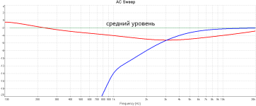

Вот что получилось. АЧХ полос и суммарная вручную. Выше 4 кГц НЧ самоубивается (удивительно, что он туда допёр!)

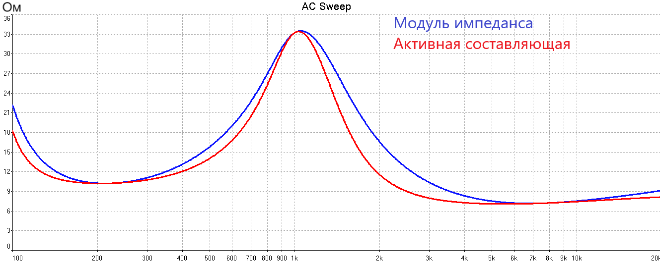

Импеданс - не меньше 7,5 Ом. + Собственно схема

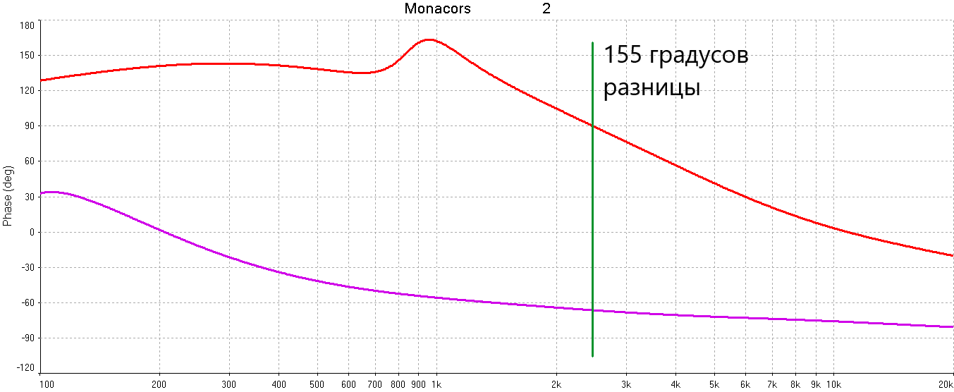

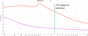

ФЧХ токов (красная и фиолетовая кривые) и приблизительная ФЧХ по звуковому давлению, включающая влияние резонанса ВЧ головки 900 Гц (оранжевая) и смещение АЦ НЧ дина назад на 25 мм относительно АЦ ВЧ динамика (синяя). Перелёт 50 градусов, не смертельно. Возможно, надо сделать наезд полос друг на друга - разница фаз уменьшится, но раздел как раз на частоте, где надо ямку, а не горб, и я струсил.
Прога обещает 64 Гц по -3дБ и 40 Гц по -12дБ. Ниже - никак. При симуляции добротность корпуса ставил не 7 единиц, как по умолчанию в проге, а 4 единицы - запас на комок ЗПМ сзади НЧ на задней стенке (подальше от динамика и ФИ!) от стоячей волны корпуса. Чувствительность ожидается 90дБ/Вт. Катушку ФНЧ можно мотать не очень толстым проводом, катушка ФВЧ в расчёте имеет активного 0,5 Ом.
Также рассматривается вариант с затыканием ФИ и корректором Линквитца/пассивными RC-цепями перед усилителем. Мощность у динамика просто запредельная, линейный ход +/-6 мм. Пущай трудится.
Прошу забросать тапками. возможно, какой-то из них пригодится агитатору знакомому. Особо интересно, не слушал ли кто из хлопцев именно эти монакоры. НЧ числится как малогабаритный сабовый НЧ, что вызывает лёгкие опасения при работе до 2,3 кГц.

Но, что мешает вам выдвинуть пищалку вперёд и подключить в противофазе?
Пищалка сейчас в противофазе. Есть 230° на стыке и вокруг него. Если её выдвинуть, то надо включать в фазе, и она будет опережать НЧ на стыке на период...
Есть пропозишн - установить НЧ не вровень, а чтобы - выпирало. Выигрываем 10 мм смещения АЦ, или 24° на нонешней частоте раздела 2,3 кГц. Мало.
Есть другой пропозишн - наклонить переднюю панель или всю АС назад (по умолчанию -ВЧ сверху). Минимальное межцентровое расстояние, которое можно получить для сей пары, 16 см. Допустим, ВЧ проигнорит угол наклона 7°. Тогда мы выигрываем 20 мм, или 48°, это уже дело!

Может по простому, по калькуляторному:), 1,8 мгн на НЧ и 5,1 мкф и 0,39 мгн сверху_hm_

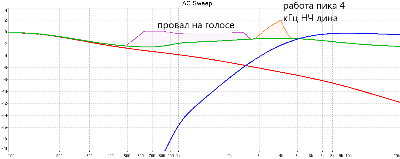

Катушка ФНЧ 1,5 мГн, активное 1 Ом. ФВЧ в составе 5 мкФ+800 мкГн (активное 0,5 Ом). Полосы и сумма от Мультисима, сумма неправильная (по напряжениям!).
Фазы токов примерно как у предыдущего варианта
Импеданс отдыхательный
Резюме: можно. Но будет глуховат голос - раз и будет сильнее слышно каку от верхнего пика АЧХ НЧ дина - два (в первом варианте он подавлен на 3 дБ больше, а можно и на 6дБ сделать - ФЧХ терпит!). В целом - вариант! И - экономия деталей ))) Выбрать можно и на слух.
Просто к чему веду, хотелось бы узреть, а как с таким кучерявым фильтром, получится стык НЧ и ВЧ в фазе!
А кто мешает цобеля подкинуть басовику и подтянуть излишне вежливый спад в районе стыка , увеличив крутизну спада и добыв акцентик на презенсе.
Уже микрофоном овладели, но отодвинуть симуля под диван - никак.
Мешает сдвиг фазы ФНЧ первого порядка (с Цобелем). Он излишний.
А, если добыть акцентик, то 1. это уже не цобель, а полторашник и 2. фазу крутнёт ещё сильнее в минус.

В районе стыка обе ачх никаким образом не зеркально наклонные, что видимо фазу бетонирует , не давая ей крутиться. Ну-ну.
Пик на 4 кгц, от того что левее на графике, ростом не выделяется, а "протухшую" середину можно попробовать оживить зашунтировав индуктивность НЧ фильтра - резистором, ом на 20-40. Если резистор будет переменным, назвать его "уровень СЧ".:)

Пик 4 кГц - высокодобротный, будет красить звучание, туда тянуть нельзя.
Уже написАл.
Метод работает с мидбасами, имеющими горб на 1 кГц, которых хочется использовать до 3 кГц. У ентого полусабвуферника такая индуктивность ЗК, что при номиналах цепочки 1,5 мГн (2 Ом активного)//30 Ом уровень 4 кГц = -3,5дБ относительно 200 Гц => фильтра нет, И 1,5 кГц тоже имеют -3дБ относительно 200 Гц. Да, разница фаз токов 120°, а толку? Вот.
Никак, они в противофазе ))

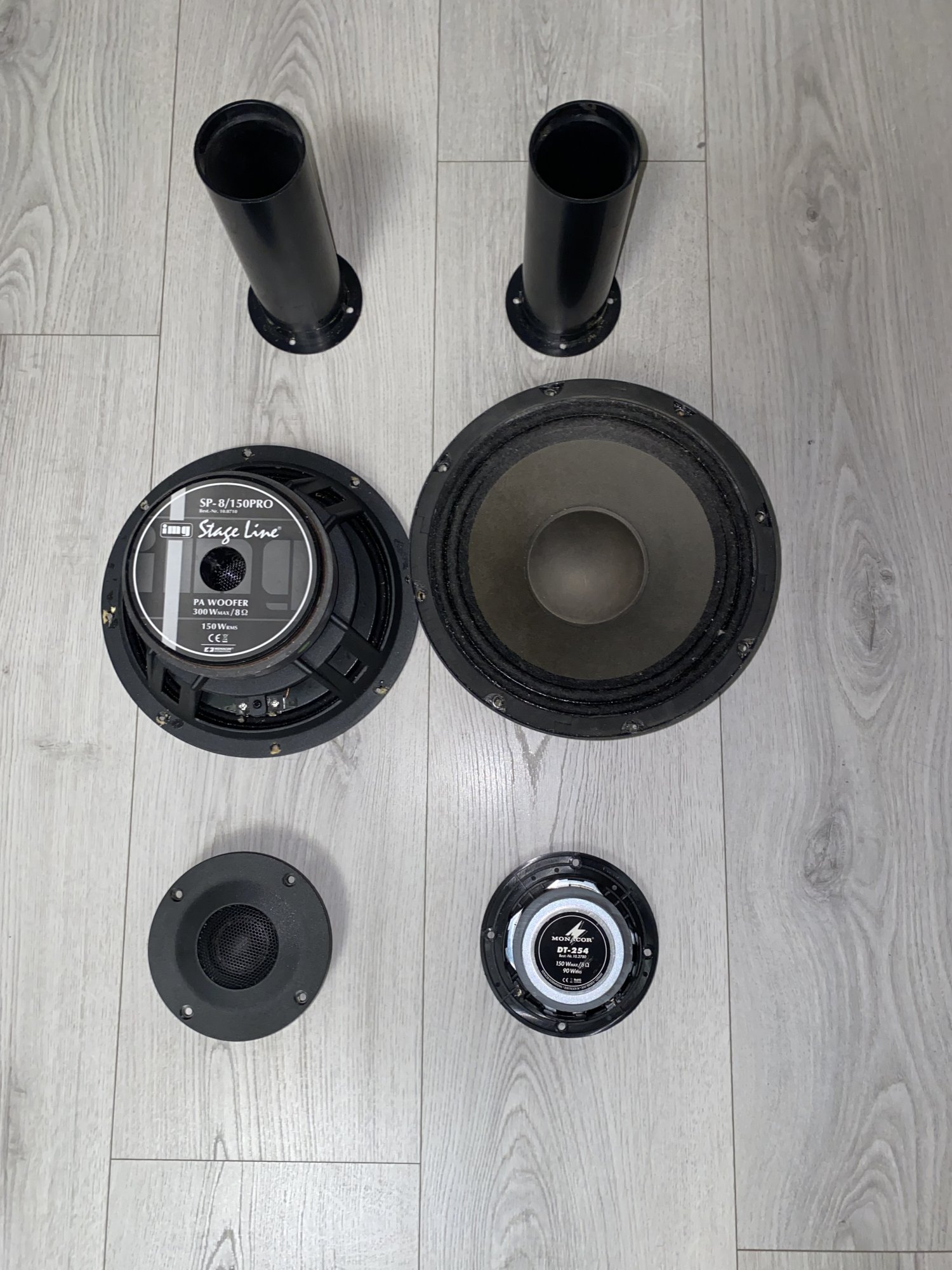

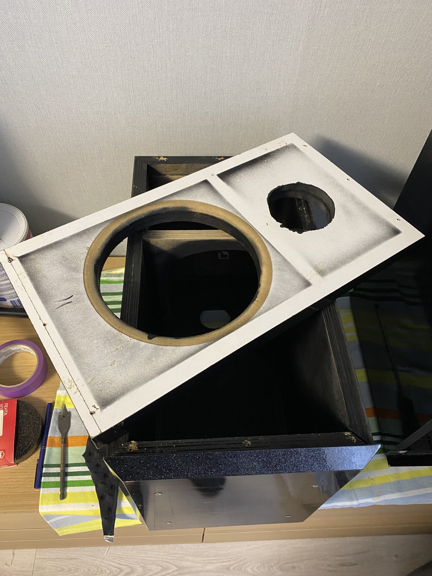

Закончилось всё печально. Продаван резко поднял цену динамиков, а заказчик проекта не был готов к подсечке. Амба.

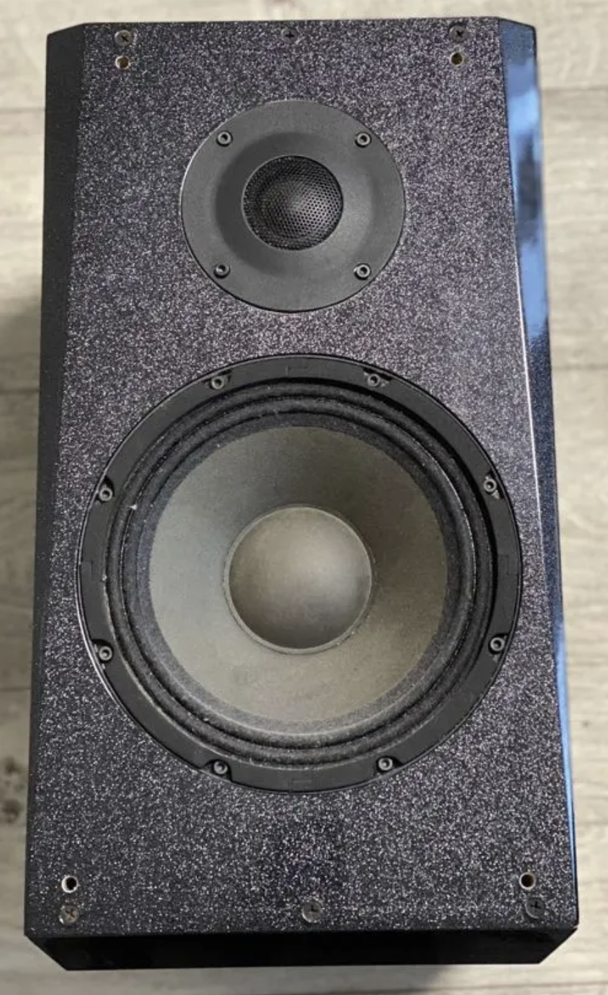

Судя по фото, речь идет о моей акустике…
Никакого резкого поднятия цены не было, акустику в сборе я выставлял за 12000, покупан возжелал приобрести динамики отдельно - я ему не отказал, цену обозначил в 10000, потом думал… после чего предложил купить у меня твитеры за 4500. Я ему отказал. Акустику снял с продажи - в основном писали тонкие ценители халявы и любители делать мозг удовлетворяя своё любопытство. Такая в общем история.
Это мой первый и единственный DIY проект акустики, подкупил своей простотой, мидбас без фильтра, ВЧ первым порядком на 5 мкФ конденсатор и резистор, больше качественным автозаком увлекаюсь, но дома тоже иногда хочется послушать. В свое время один оф.дистрибьютер Monacor из Киева комплекты для этих проектов Как горячие прирожки продавал. После переезда акустика осталась в доме у родителей, думал продать, но реалии таковы что проекты на малоизвестных динах малоликвидны. Решил оставить себе. Сейчас разобрал, как оказалось «мастер» который его делал. В торопях фронтальную стенку на саморезы прикрутил и ни капли клея😡
Парадокс в том что играла без артефактов.
В общем сейчас занимаюсь корпусом
    426.6 KB · Просмотры: 115
    585.2 KB · Просмотры: 85
Позвольте хмыкнуть по поводу мидвуфера без фильтра. Сколь живу, видел один такой динамик изначально ровный отдачей до самого верхнего среза, звали его SEAS 25-FEV . И тот , собака , лучше звучал через 1 мГн. Иначе перла средина.
На тот момент в 2012 году мне не чем было мерить кроме свих ушей, сейчас есть чем снять АЧХ, в принципе и ТС можно померять у товарища. Мидауфер этот довольно специфичный в плане звука, Img Stageline это подразделение Monacor которое специализируется на студийном и сценическом оборудовании, и эти ДГ как я понял, позиционируются как компоненты для мониторов (и судя по запасу их громкости не ближнего поля. Сцена плоская если ставить не доварачивать на слушателя.
До них были Mission m33, потом решил послушать Wharfidale diamond 9.5 (разочаровавшись решил попробовать DIY по цене бюджетной брендовой акустики.
Получил опыт и акустику которая отлично играет акустические жанры, на электрических низа не хватало как помню, но там ещё в усилок надо залезть, Arcam Delta 290 90ых годов выпуска… надо электролиты проверить…
