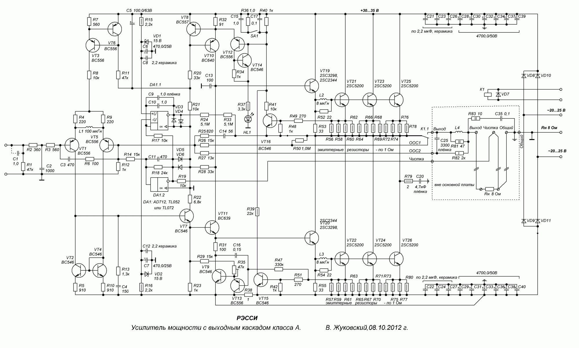

Схема являет собой окончательную доработку английской схемы жлх.
Узел автоматического поддержания тока покоя.
Сервисный интегратор и компенсатор сопротивления кабелей АС.

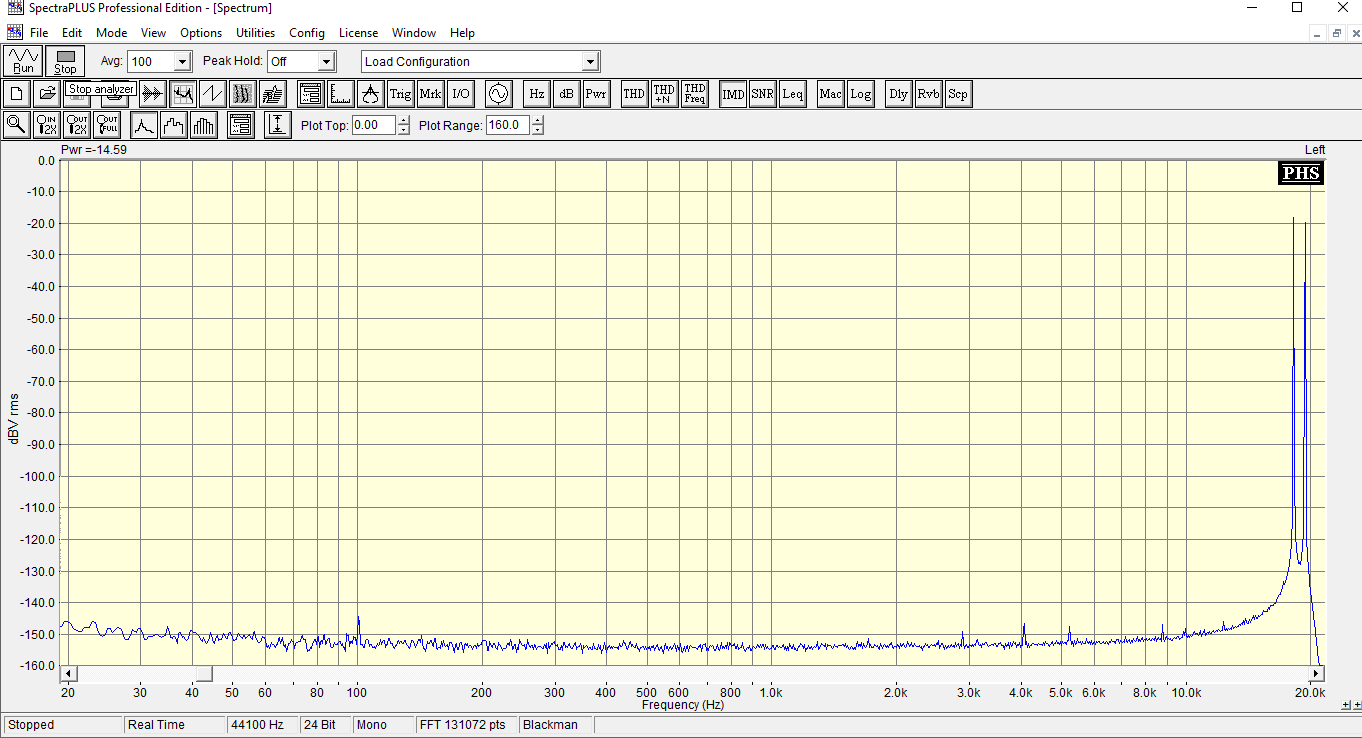

Где-то тут были интермоды первого ватта.
Скромненько, но счастливо.
