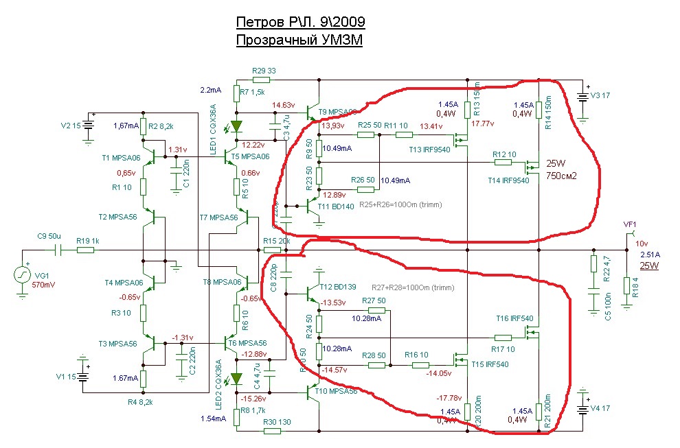

А.Петров в Р\любителе 9.2009 опубликовал статью "Прозрачный усилитель".
УМ в классе А на полевых транзисторах. Заверил, что делал, получил оч. достойный. Но сложив схему с даташитом на IRF и дополнительно вспомнив о стате Л.Ридиго http://www.leoniv.diod.club/articles/linearmos/linearmos.html засомневался в термостабильности. Ток полевиков находится в зоне, когда он ростет с температурой. Термостабилизацию не сложно сделать, но надо заранее предусмотреть, без соплей. Какие мнения у тех кто сам делал на полевиках? И особенно интересно кто реально ставил полевики в линейных каскад УМ, как они себя вели.

ИРФы нуждаются в термостабилизации, она в этой схеме решена . И решена проблема перезарядки конской ёмкости выходных полевиков. Все как бы по уму, но с латералами это все упрощается до выстрела.
Как её можно сделать, коню понятно.
Но автор её не показал\описал возникли сомнения в правдивости, что в железе был сделан весь УМ. Симуляция есно этот эффект не видит, нельзя обьять необьятное, лино проверил. Транзисторы то не для линейного режима.
Проблема в том, что авторы заведомо лгут что в железе всё ОК, погоняв только симулятор. Хотя я очень уважаю А.Петрова, но и у него это тоже есть. Пользуясь своим прошлым огромным авторитетом публикуется, разбираешся - не то пальто.
Латерал - не друг, не товарищ, не брат IRFу. Как и гусь свинье. У латерала точка температурной зависимости почти на 0 тока, но и цена как у хрюшки, а не гуся.
Термостабилизация основана на транзисторах Т1 - Т4, их нужно закрепить непосредственно на радиатор возле полевиков. Работает так, рассмотрим верхнее плечо усилителя, при нагревании Т1 и Т2 уменьшается падение напряжения на них, что влечет за собой уменьшение напряжение на R5 который отвечает за ток покоя Т5 и Т7, который в свою очередь уменьшает падение напряжения на R7 и R29, которое через переход эмиттер-база Т9 уменьшает напряжение исток-затвор Т13 и Т14, соответственно уменьшается ток через них. Для лучшей реализации думаю не надо устанавливать плату усилителя на радиатор выходных транзисторов, а закрепить рядом с ним, так как радиатор серьёзно греется и будет прогревать транзисторы Т5 и Т7 что приведет к уменьшению напряжения на их базо-эмиттерном переходе и вся термостабилизация сойдет на нет.
Сделаю проще Т11 и Т12 на радиатор (изолированно). Предварительно-должно 100% хватить для стабилизации. Остальное конечно с тепловым экраном придется делать. Какое мнение, Вячесла,в на счет моей "вставки" по выравниванию токов полевиков?
Воистину так. Резисторы 2 и 4 в сочетании с транзисторами 1-4 и образуют термозависимый делитель смещения предусиления . Неясно лишь, надо их тащит на общий радиатор или хватит торчания на плате и нагрева воздухом.
Транзисторы НАДО на радиатор, как я уже писал, если оставить их на плате, то транзисторы Т1, Т2, Т5, Т7 будут нагреваться одинаково синхронно и ток не изменится, нужно именно разнести пару Т1, Т2 и пару Т5, Т7. (в нижнем плече соответственно)
Вынесение Т11, Т12 на отдельный радиатор также улучшит работу термостабилизации, так как они не будут нагревать Т5 - Т8, даже думаю удобнее сделать усилитель из двух-трех плат, на одной входная часть, на другой (других) бы поставил выходной каскад (обведено), которые закрепить прямо на радиаторы, на этих же платах закрепить Т1 - Т4 и прижать их к радиаторам. Т11, Т12 можно тоже на этот радиатор, через прокладку или нет, зависит от того как реализуете крепление выходников на радиатор (их через прокладки или радиатор изолировать)

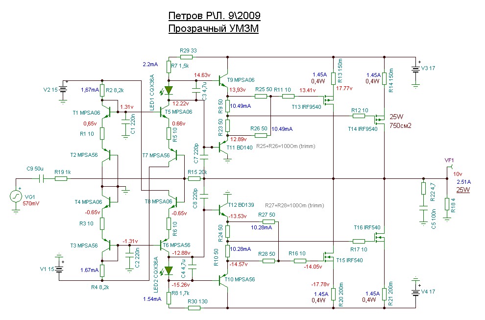

Ещё мысль, если взять Т1 - Т4 маломощные транзисторы в корпусе TO-126F (КТ-27 изолированные) и необязательно разные, можно все четыре одинаковые и R1, R3 например 20 ом зашунтированным подстроечным на 47 ом, то можно будет регулировать ток покоя, да и такие транзисторы удобнее будет крепить на радиатор. Хотя Петров подбирал ток покоя резисторами R29, R30 (разные)

Промоделировал схему. Датчиками термокомпенсации являются только Т17 и Т18 (в корпусе ТО126 для удобства крепления). Остальное на плате. Работает. Мин проводов, мин проблем с креплением.
Какие мнения будут?
Наверно Т7 и Т8?, да, тоже можно, главное Т1 - Т4 чтобы были отдельно. Да, наверное по минимуму проводов будет маленькую плату с Т1 - Т4 отдельно, все остальное на одной плате прямо на радиаторе закрепить.
Наверно Т7 и Т8?,
Прошу прощения, совершенно неправильно написал. Механически, из последнего варианта.
Датчиками температуры сделать Т2 и Т4. Заменив их на другую марку в корпусе ТО126. Крепить удобнее. Нравится, что базы и коллектора у них на земле. К каждому датчику только по 2 провода подойдут. Остально за теплозащиту.
Силовые тр-ры в этой конструкции хотелось бы без прокладок. Тепловых сопротивлений и без прокладок хватает.
Остальное отделить от влияния тепла от радиаторов как только можно. Даже предварительно видно, что или низкооборотный вентилятор или конвекционную шахту сделать придется.

Если радиатор будет изолирован, так как выходные транзисторы будут без прокладок, то транзисторы все равно надо будет изолировать, тогда корпус лучше TO126F изолированный. Насчет компоновки, если сделать так, Т1 - Т4 и R1 - R4 и по половинке С1 и С2 (по 0,1 мкФ) на отдельной плате сразу для обеих каналов, остальную часть усилителя на плате которая закреплена на теплоотвод, транзисторы Т5-Т8 в их корпусах (ТО92) прижать к радиатору через термопасту боковым срезом (можно даже самой платой, если предусмотреть между транзисторами отверстие под один винт на два транзистора), Т11, Т12 тоже можно посадить на радиатор. Вторые половинки С1 и С2 (тоже по 0,1 мкФ) на основной плате на базах Т5, Т6, разделил С1 и С2 чтобы не действовала помеха на расположенный провод между платами
Вариант 2
Входное сопротивление 1 кОм, поэтому на входе буфер, например на NE5532 (хорошая нагрузочная характеристика), или ещё что получше
например на NE5532

Без суеты промоделировал тепловые режимы. На первом месте оказался вариант когда пары Т1,Т2 и Т3,Т4. установлены на отдельной плате и прижаты к радиаторам.
Вы были правы, Вячеслав.
Всё остально изолировать от теплового воздействия.
В связи с этим, мне пришла мысль, что в статье Петорова так и было в черновике. А в журнальной статье, часть описания есно сократили. С первой минуты узел казался немного диким, совершенно не вписывающимся в конструкцию.
