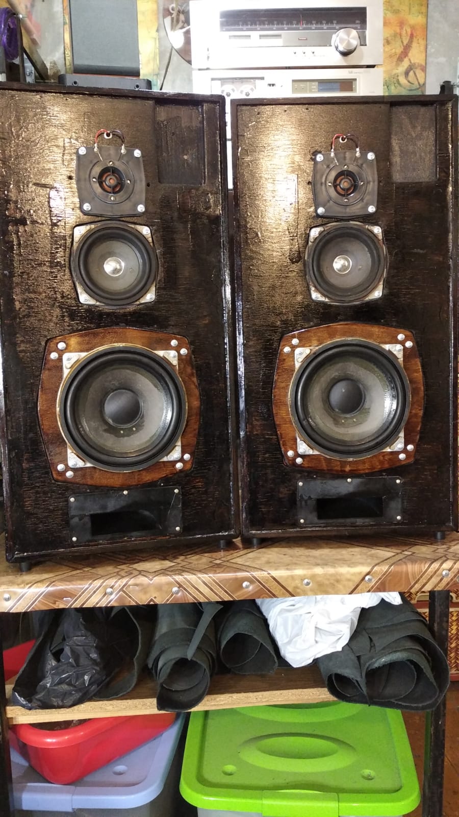

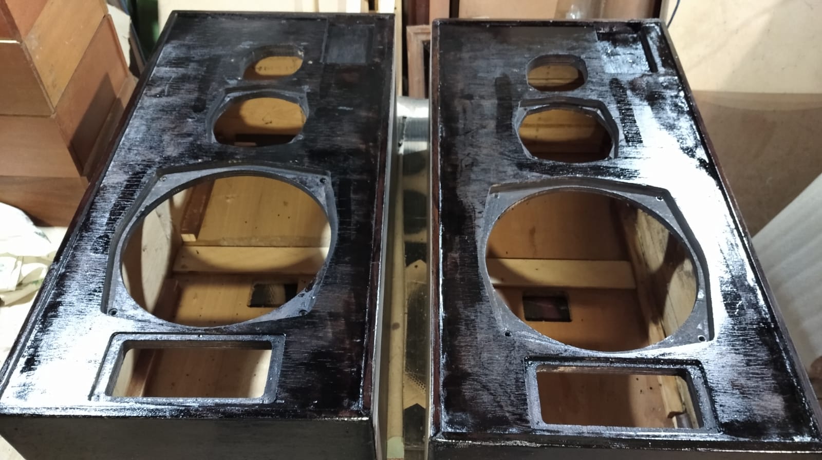

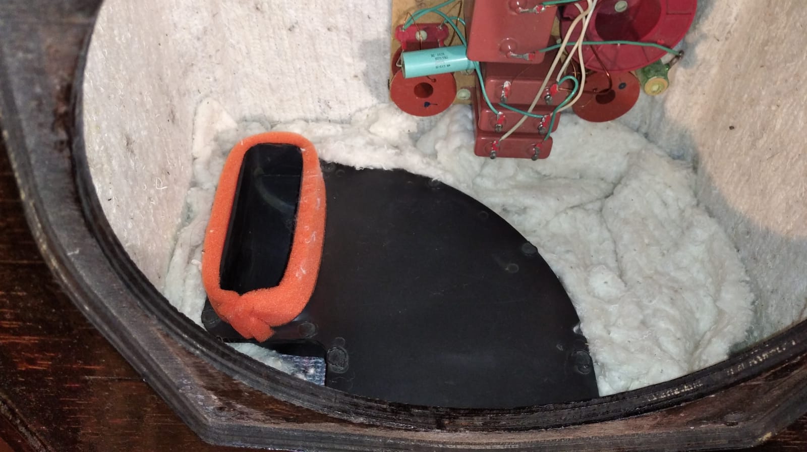

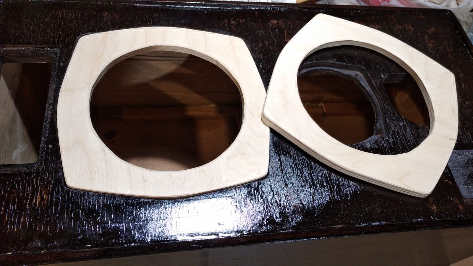

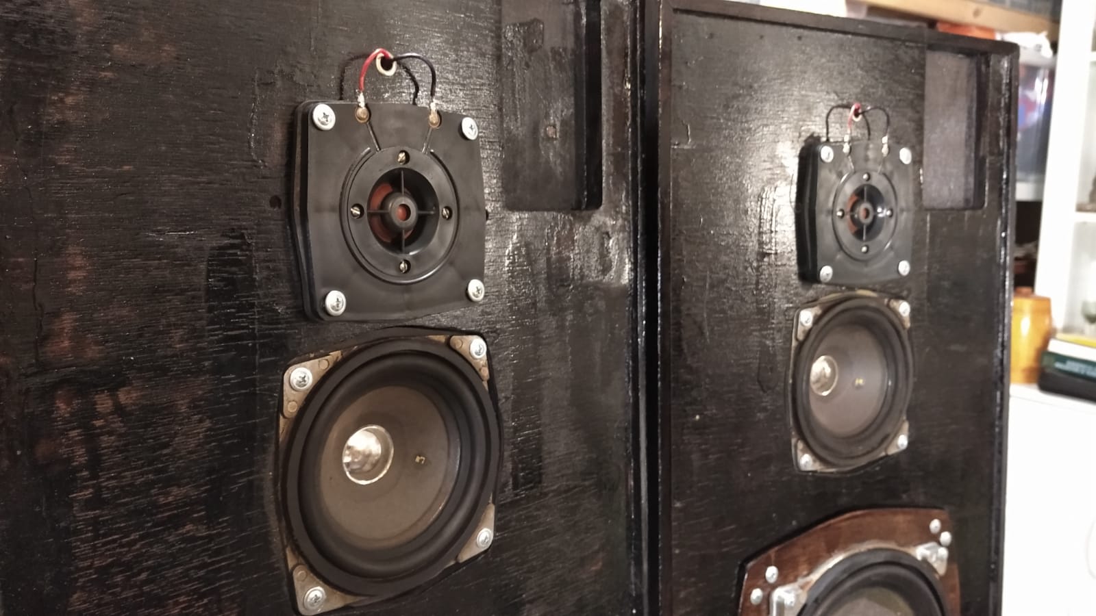

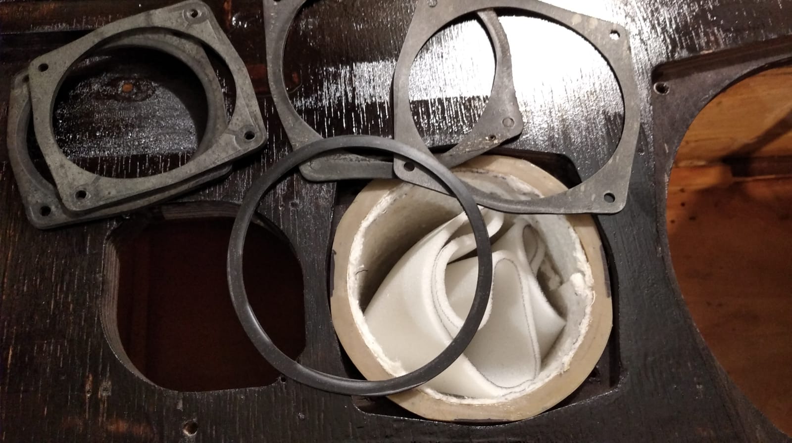

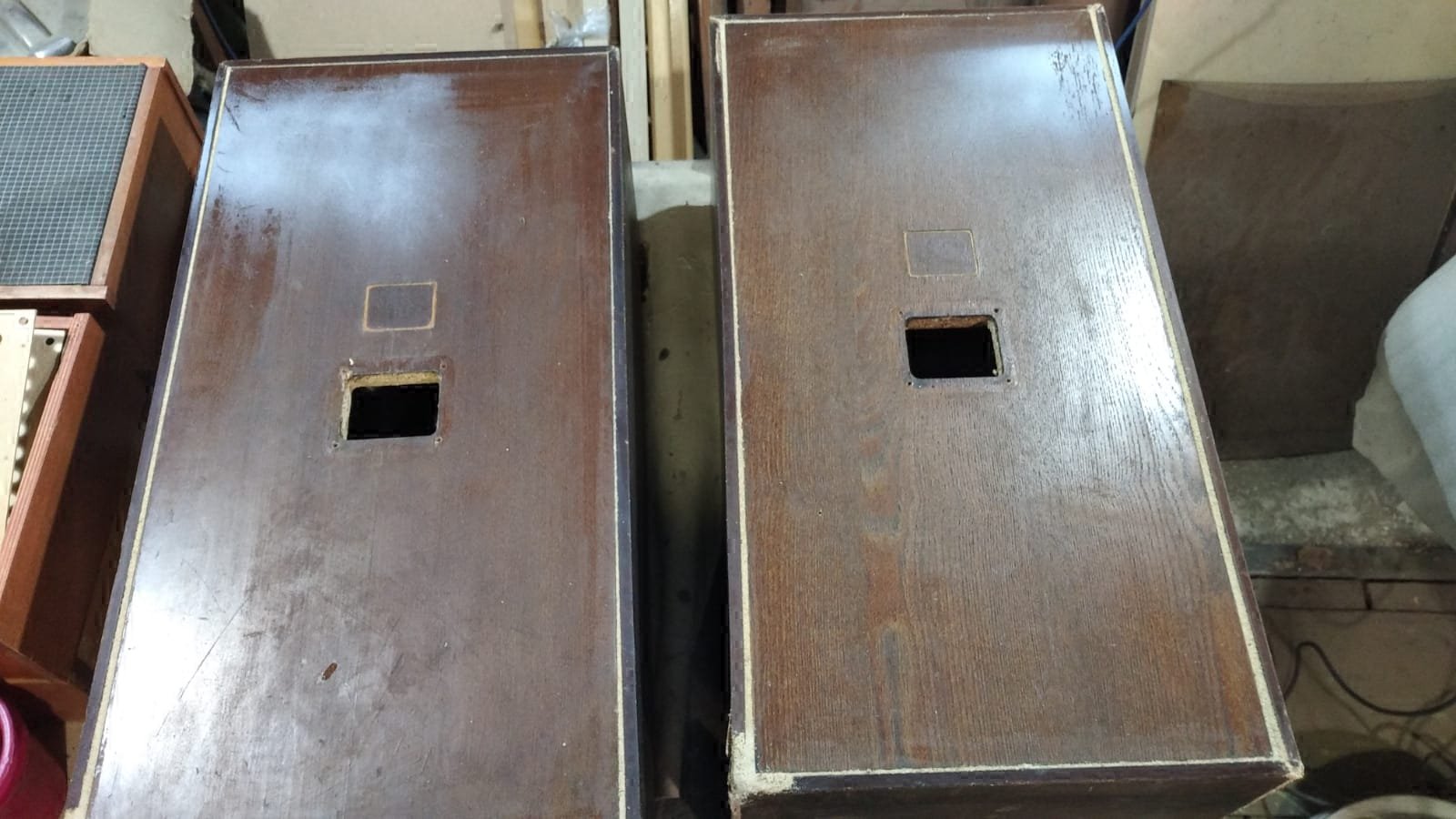

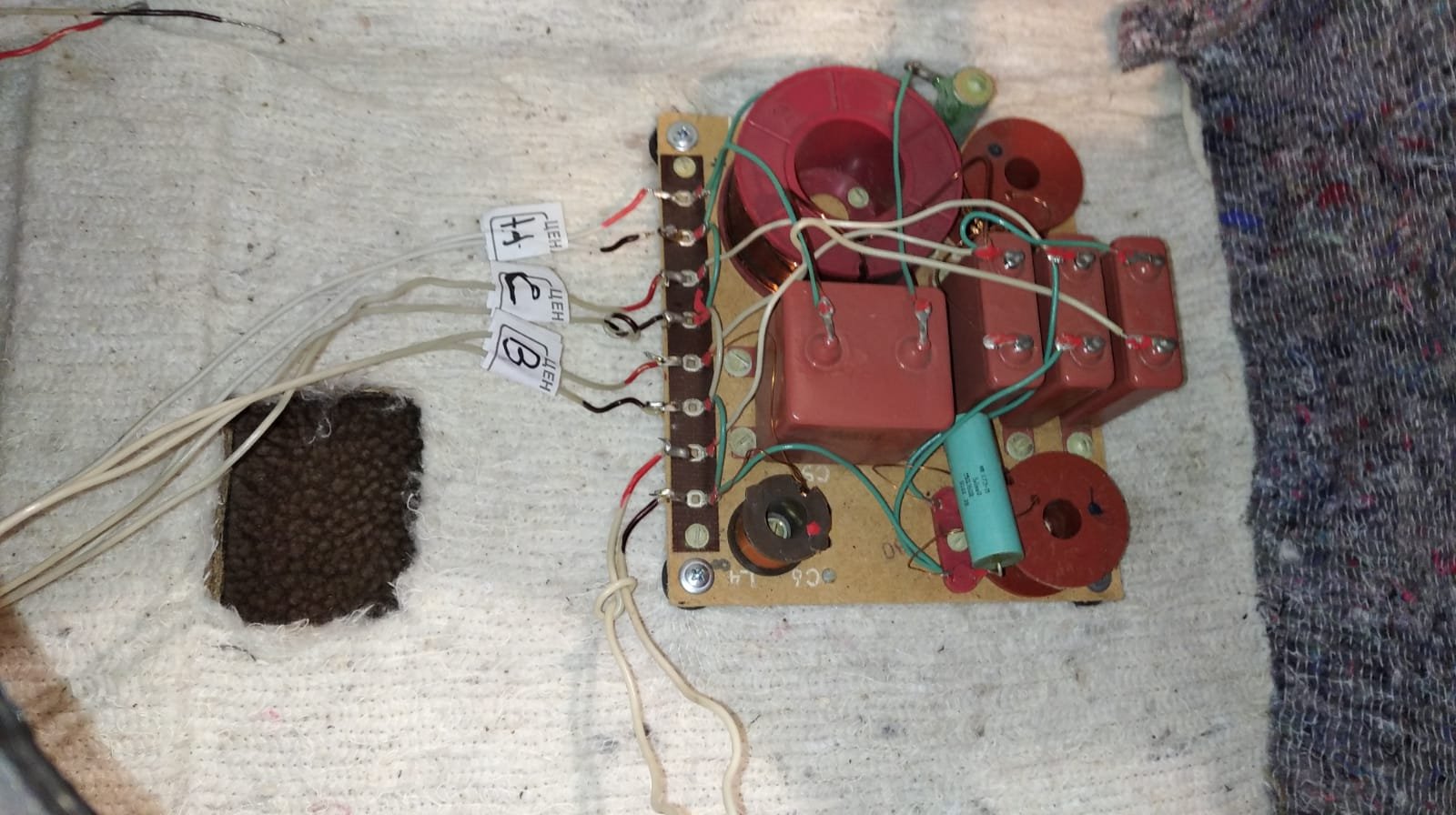

Привет всем снова
Тема навеяна постом https://ldsound.club/index.php?threads/yamaha-ns-6490.1014/post-112187

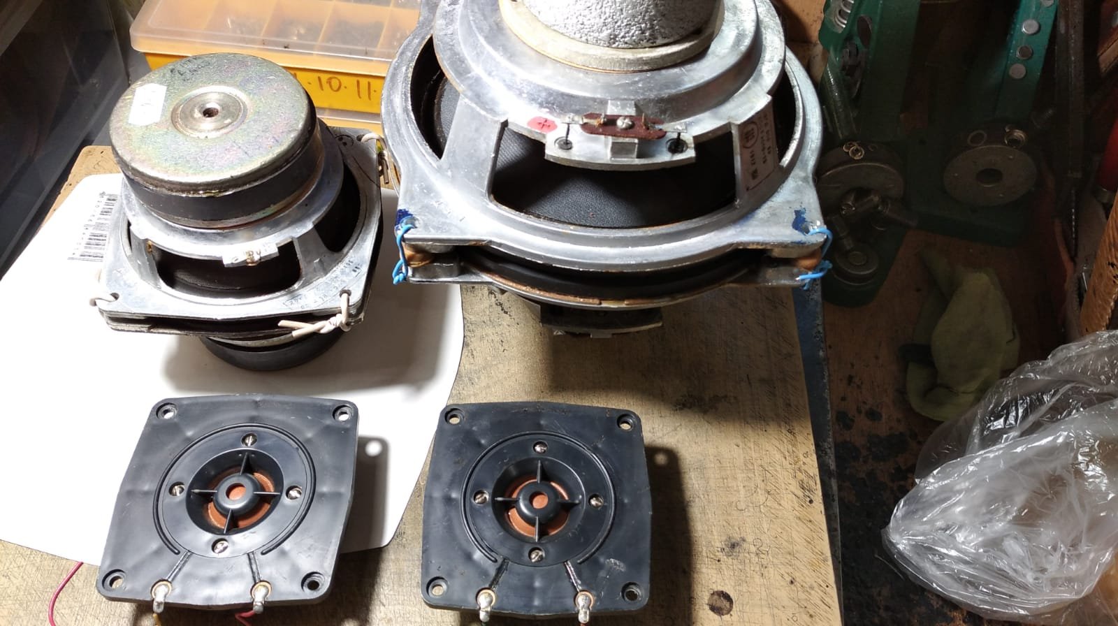

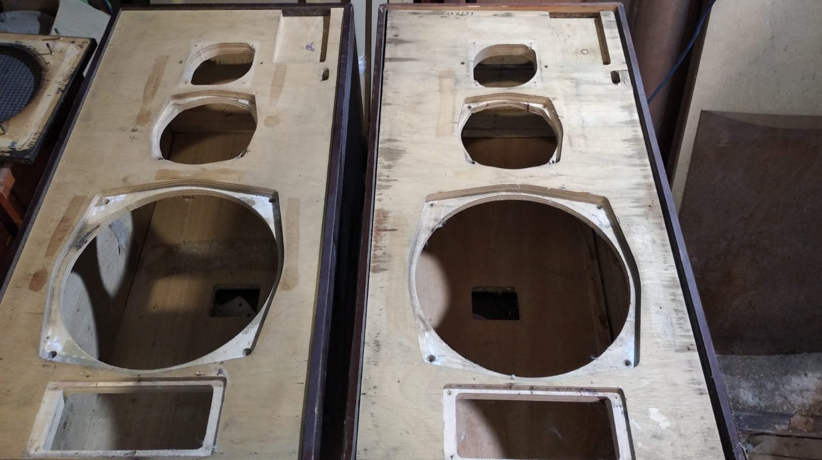

Что то подумалось после прочтения темы,а не замахнуться ли нам на нашего Вильяма,так сказать Шекспира...
Если у какой то там Ямахи получаются народные колонки,почему бы и нет.

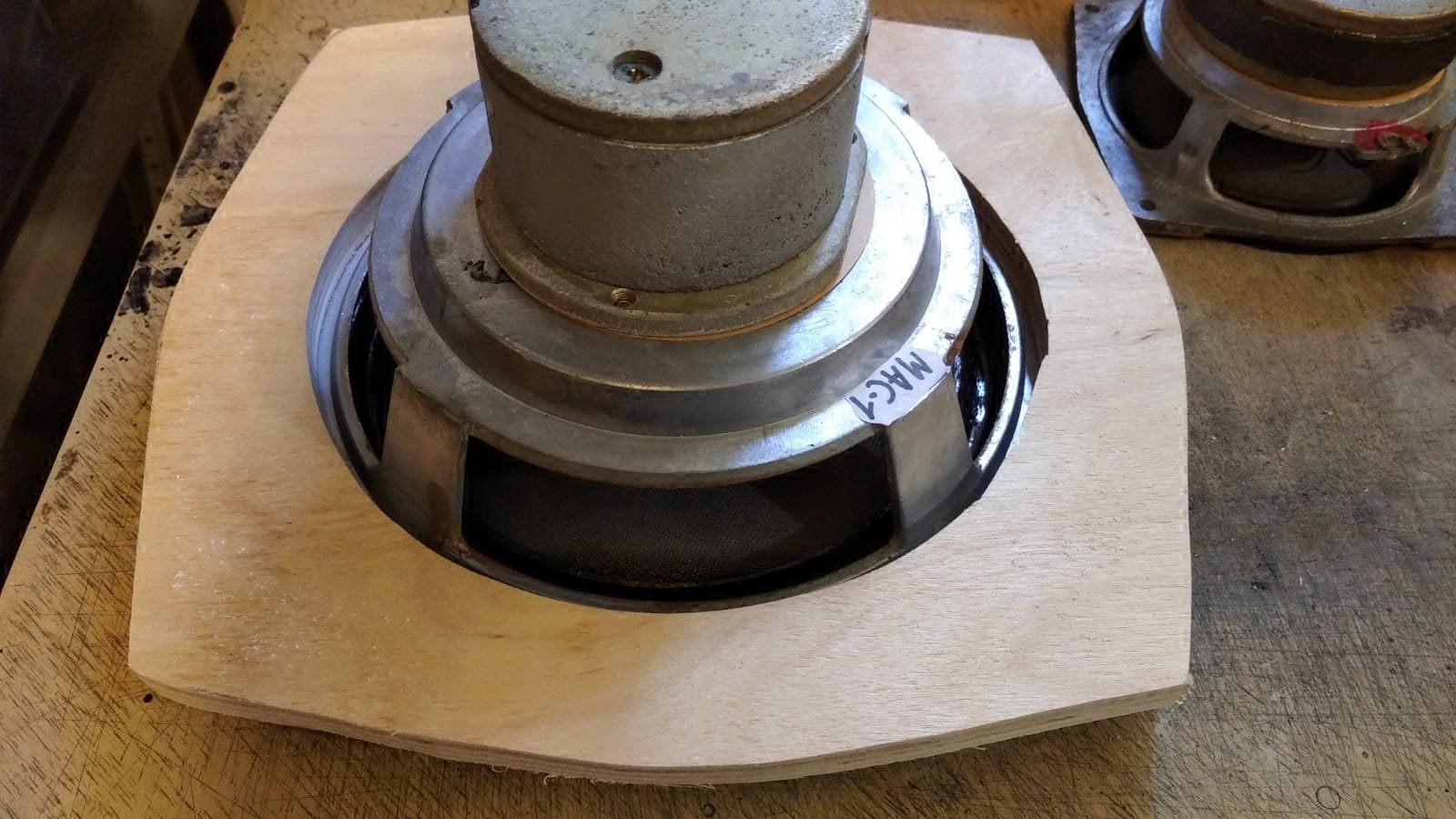

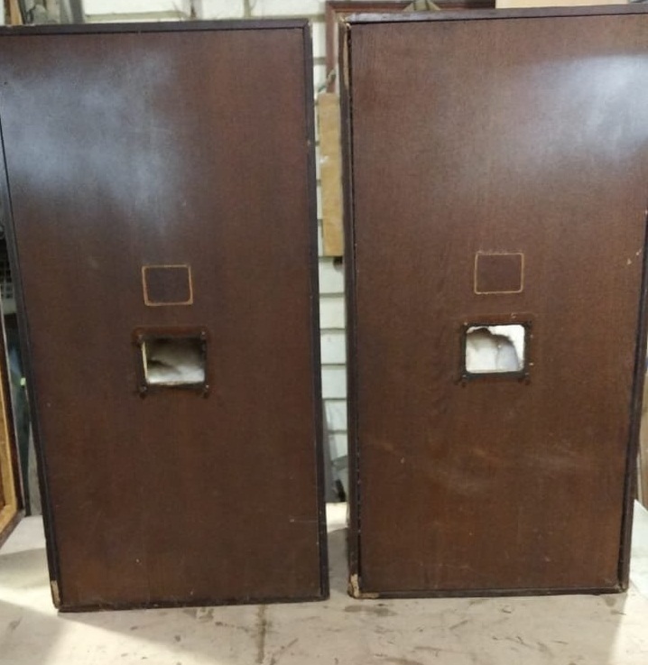

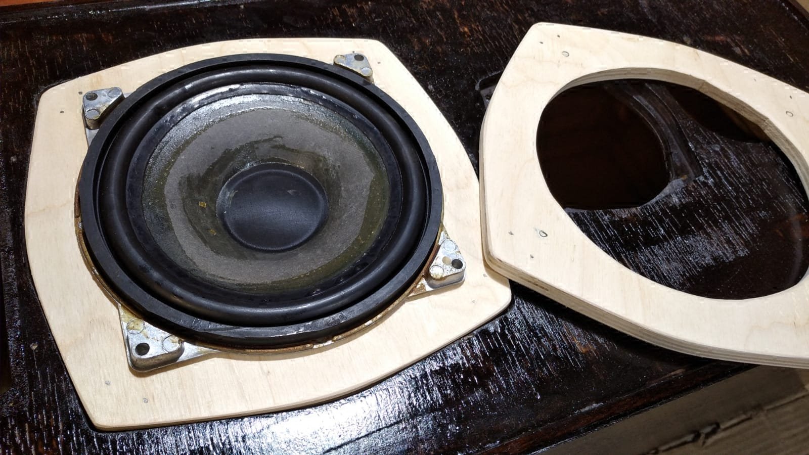

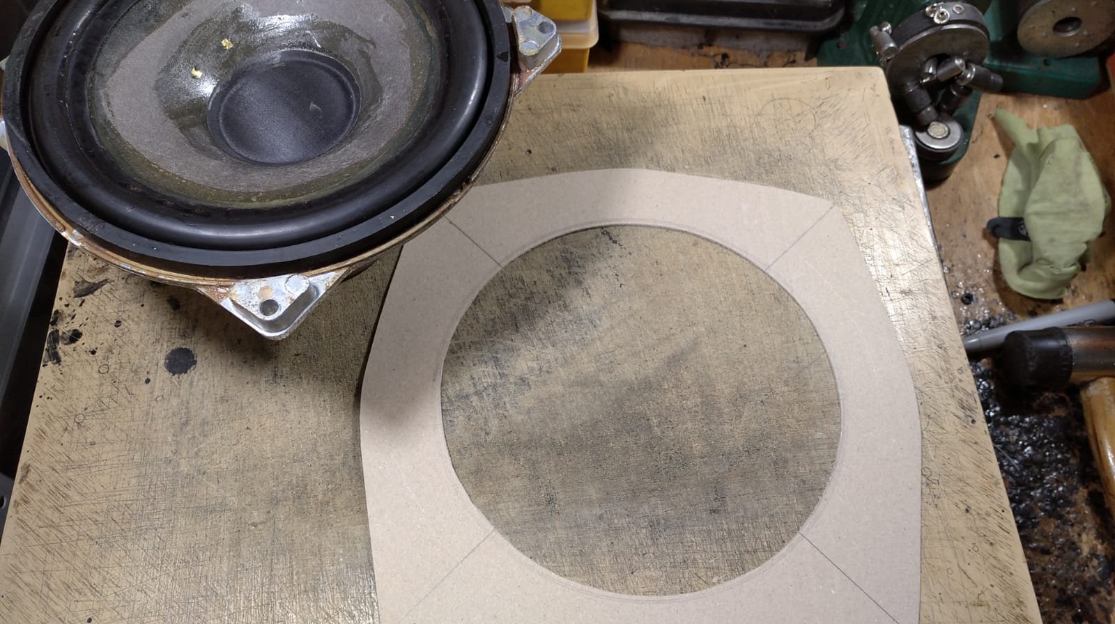

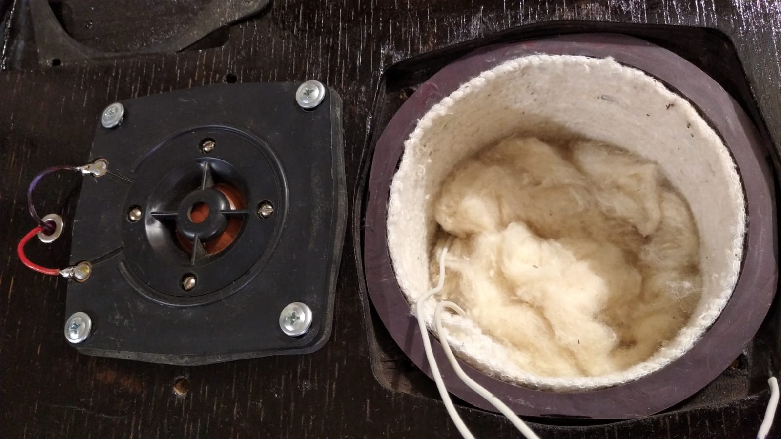

Короче будет сборная солянка.Так как корпуса лежат без дела,в коробках лежат разные динамики и есть фильтры готовые от Электроники 25АС 033.
Посмотрим что получится.Если будет более-менее,то заберёт племянник,изъявил такое желание.А если не захочет из за размеров,то мне всё равно нужны колонки в сарай-двор.

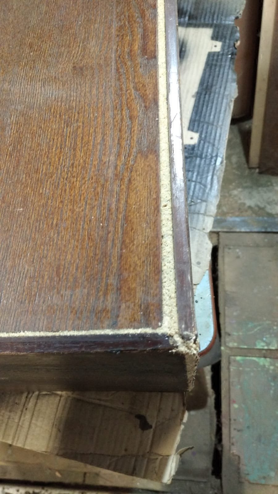

Корпуса конечно подушатанные,одна видно намокала и рассохлась по швам.
Одну уже кто то пытался чинить рейками и уголками,вторая нормальная почти.

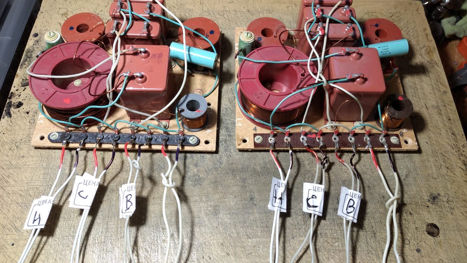

Скорее всего это те самые из которых я там же фильтры купил на разбор самодельные раньше.
Будем делать Франкенштейна.
Это те корпуса,что я забрал вместе с разными другими корпусами.Бесценные,то есть ничего не стоят практически.

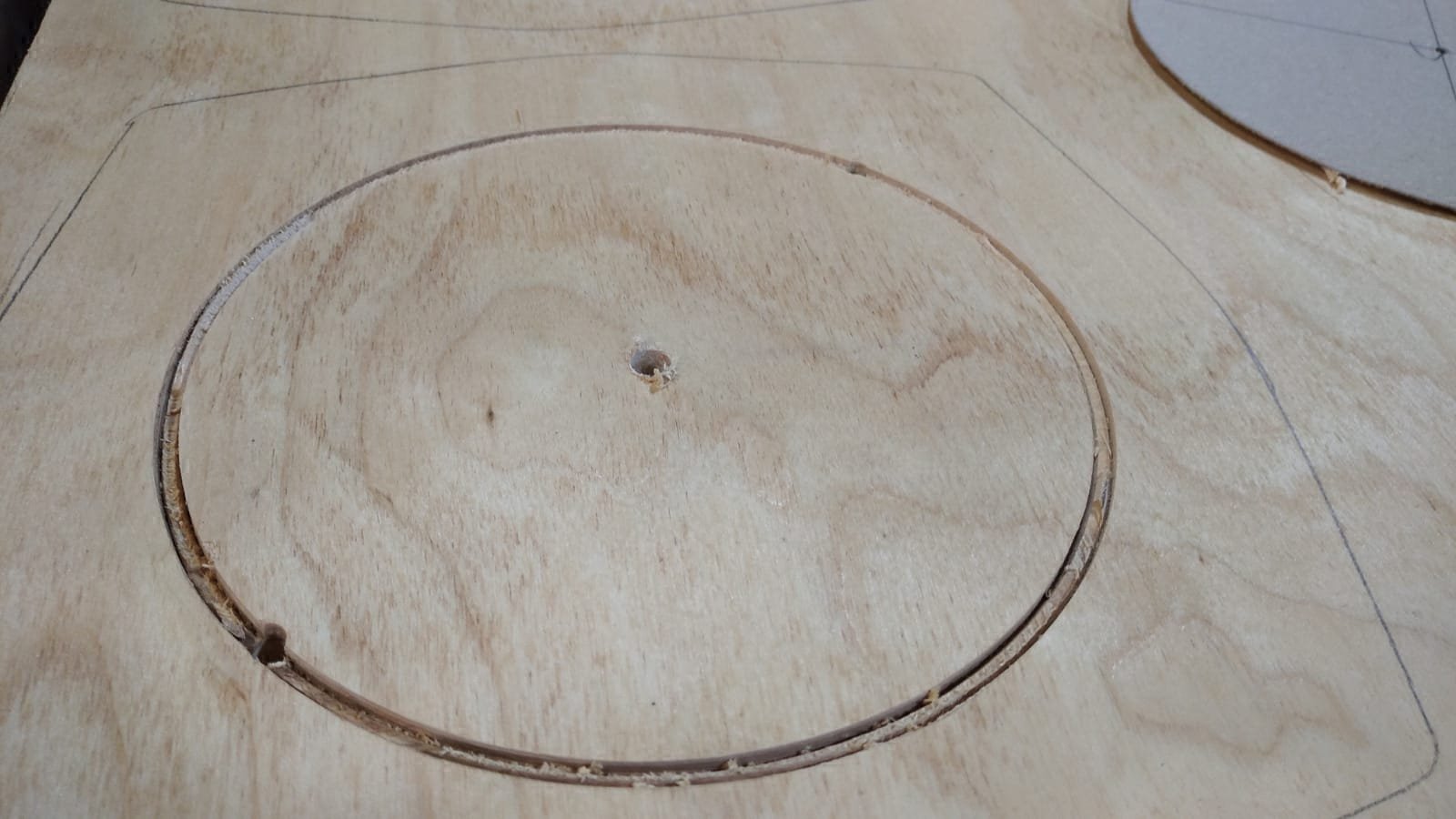

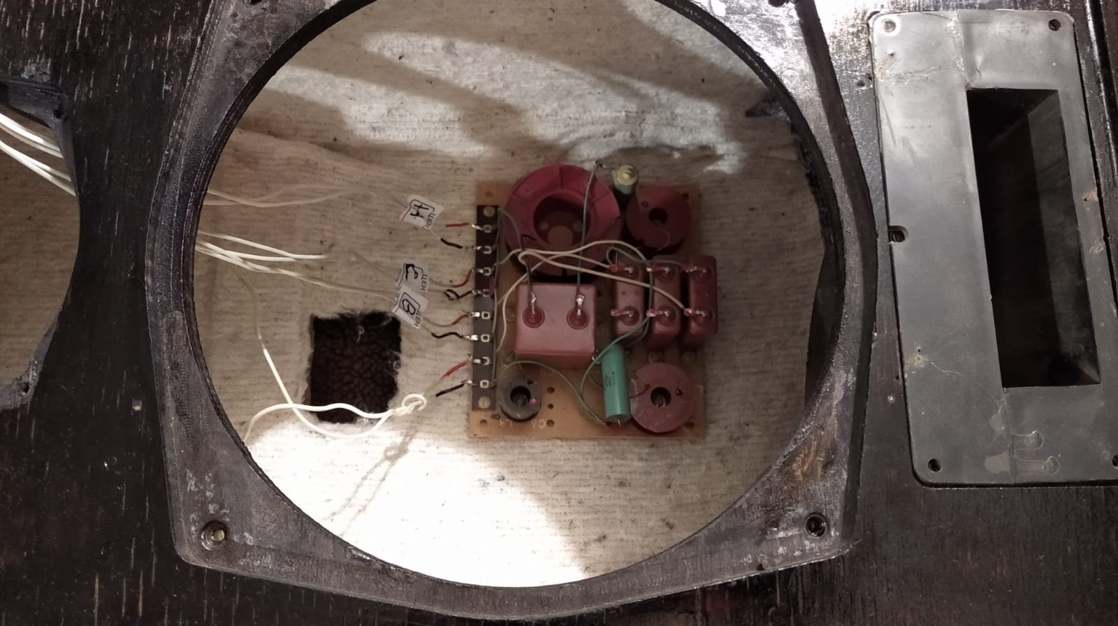

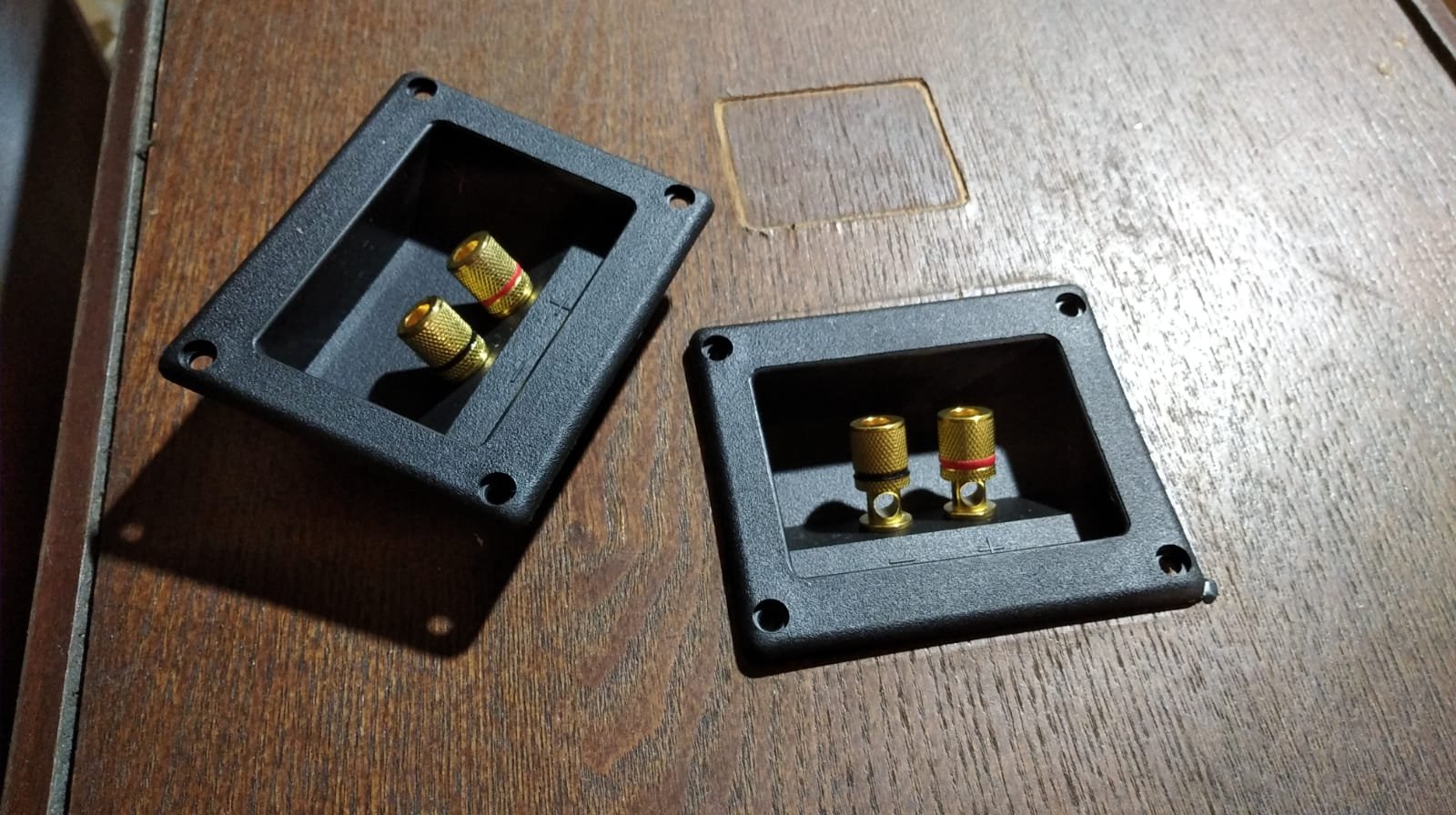

ФИ есть,терминалы подошли идеально купленные зимой китайские,уже примерил.Идеально в размер,прям с натягом садятся,как родные.

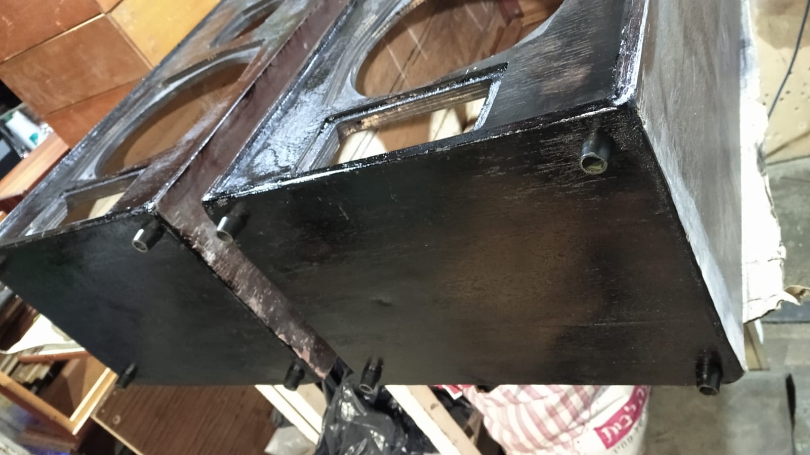

Дело за малым,залить все швы,укрепить,покрасить и можно собирать и наслаждаться...

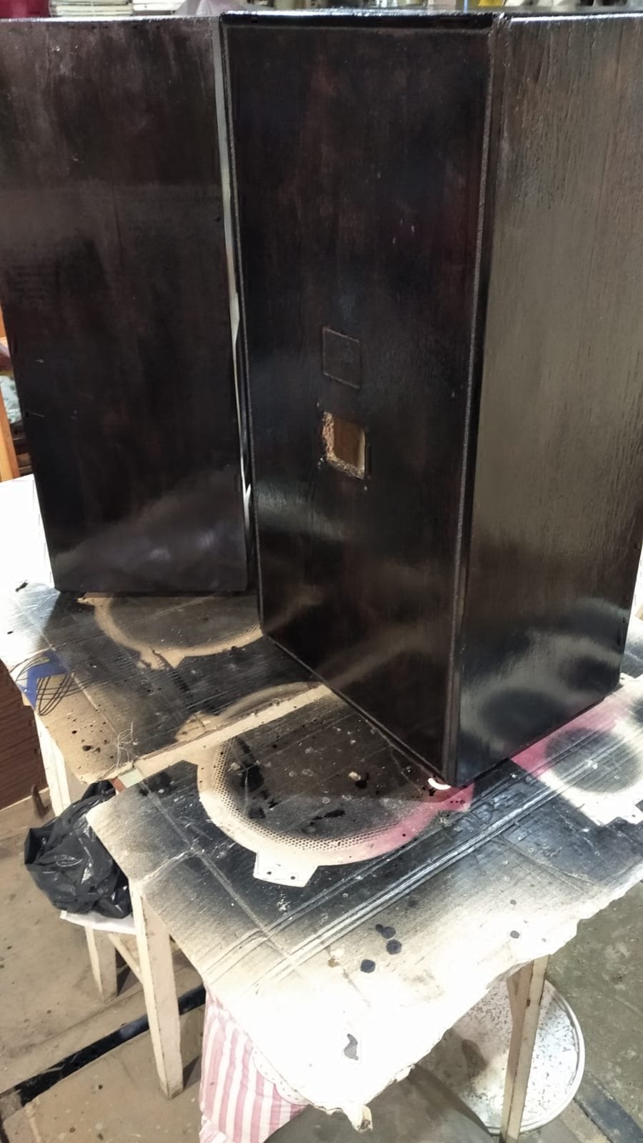

WhatsApp Image 2021-08-30 at 00.46.39.jpgWhatsApp Image 2021-08-30 at 00.46.39-01.jpgWhatsApp Image 2022-06-25 at 23.09.14.jpgWhatsApp Image 2022-06-25 at 23.09.24.jpgWhatsApp Image 2022-06-25 at 23.09.33.jpgWhatsApp Image 2022-06-25 at 23.09.42.jpgWhatsApp Image 2022-06-25 at 23.09.48.jpgWhatsApp Image 2022-06-25 at 23.09.55.jpgWhatsApp Image 2022-06-25 at 23.10.02.jpgWhatsApp Image 2022-06-25 at 23.10.08.jpg

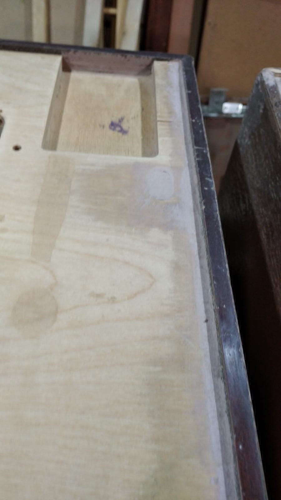

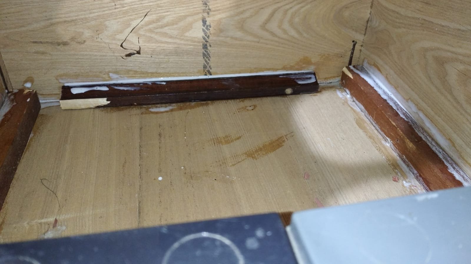

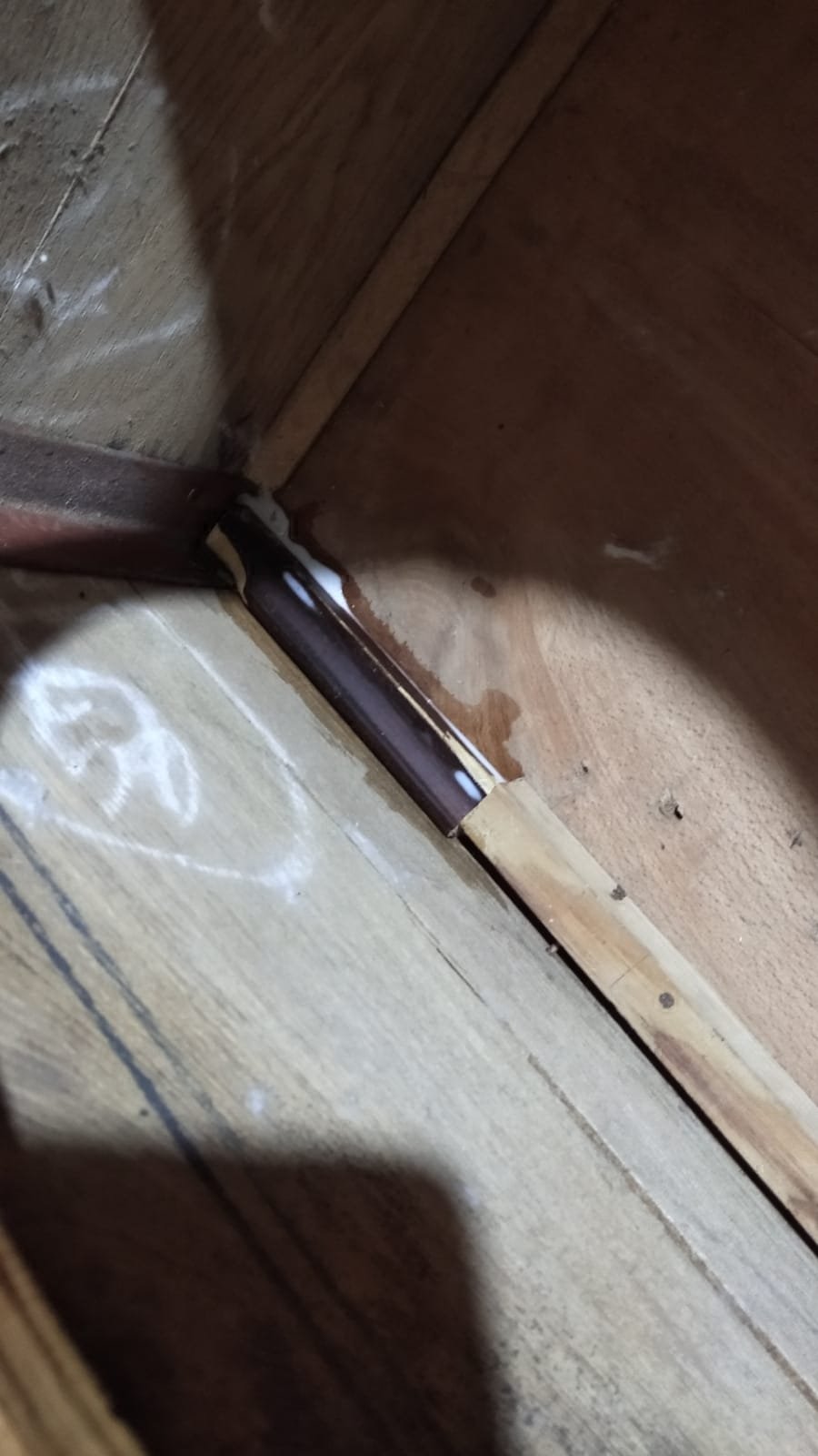

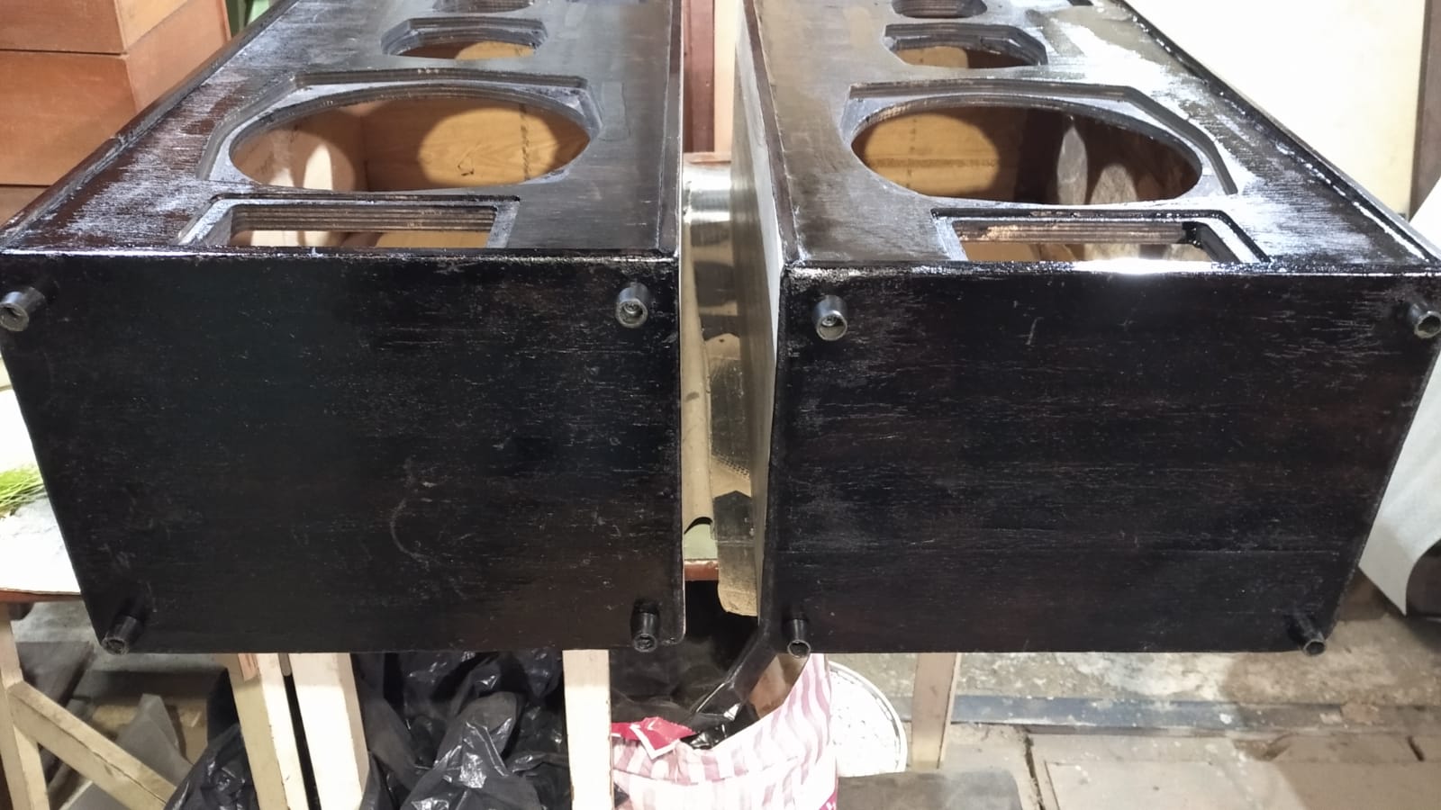

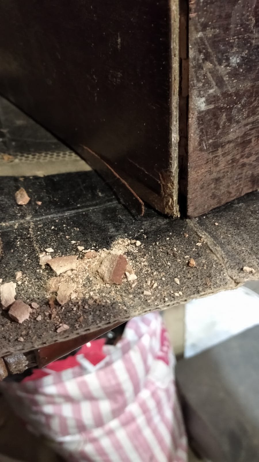

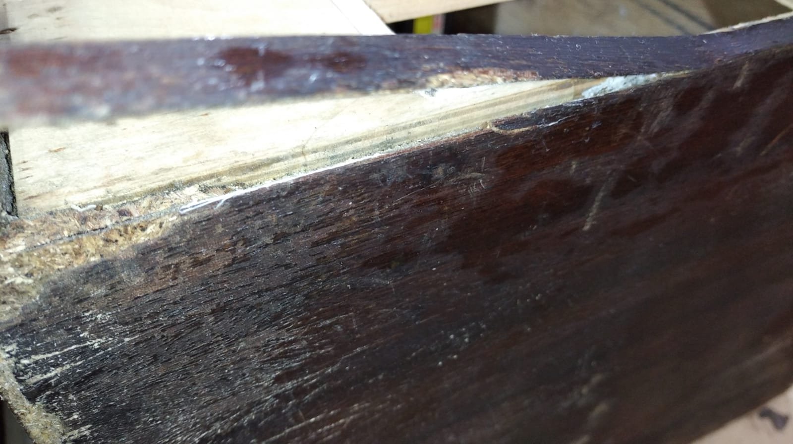

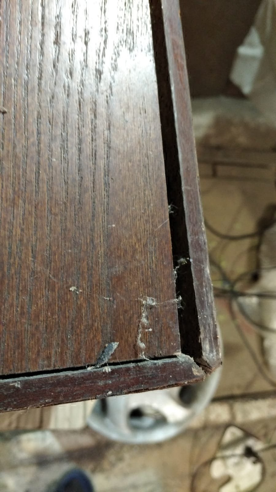

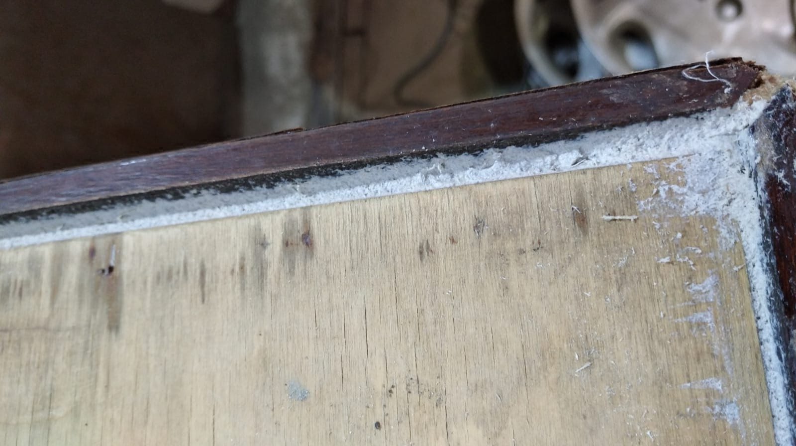

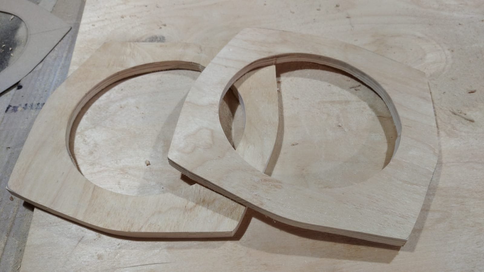

Ну,раз сказал,надо делать.

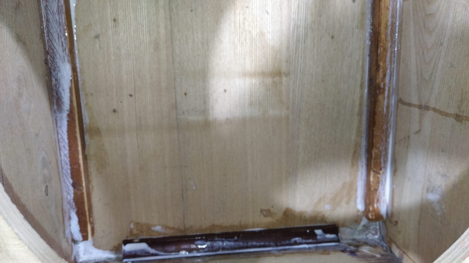

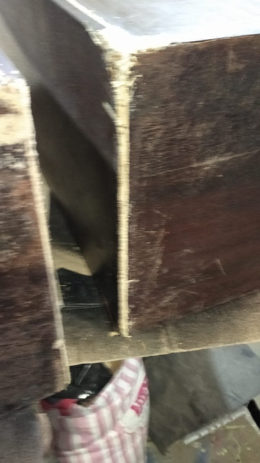

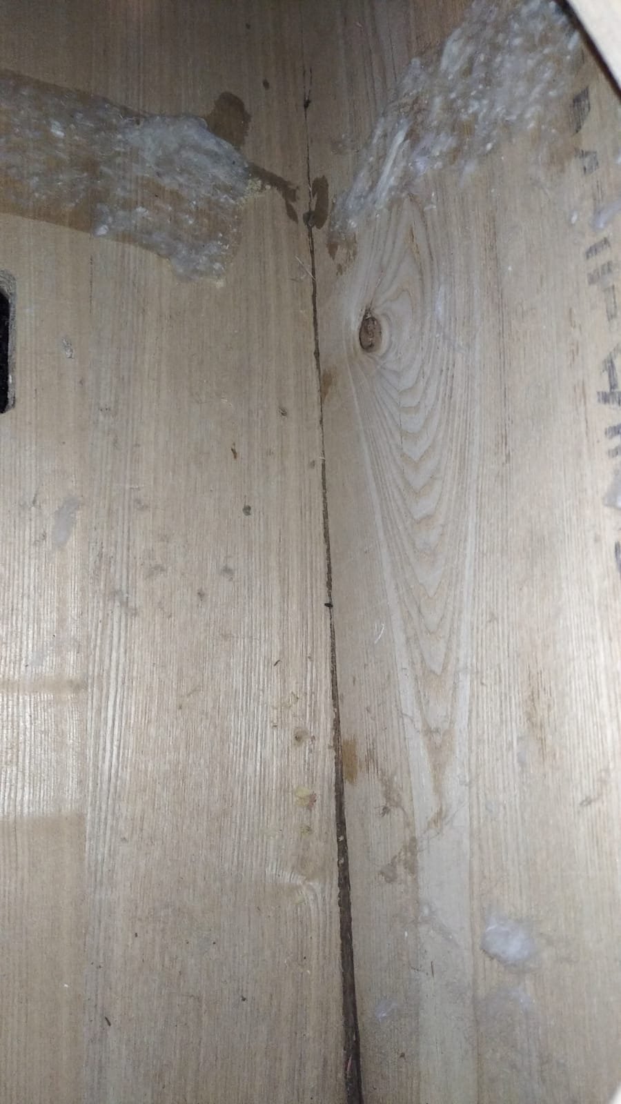

Пошёл повозился пару часов по ночной прохладе.

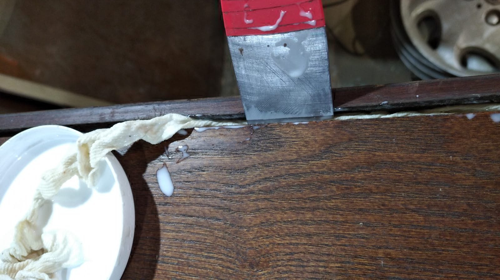

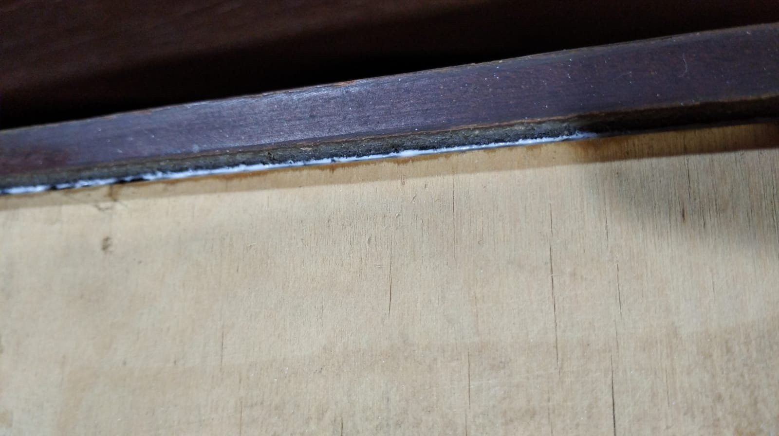

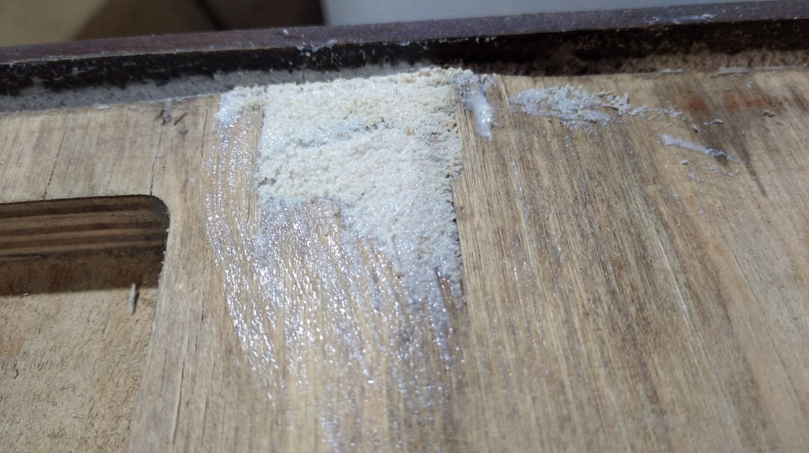

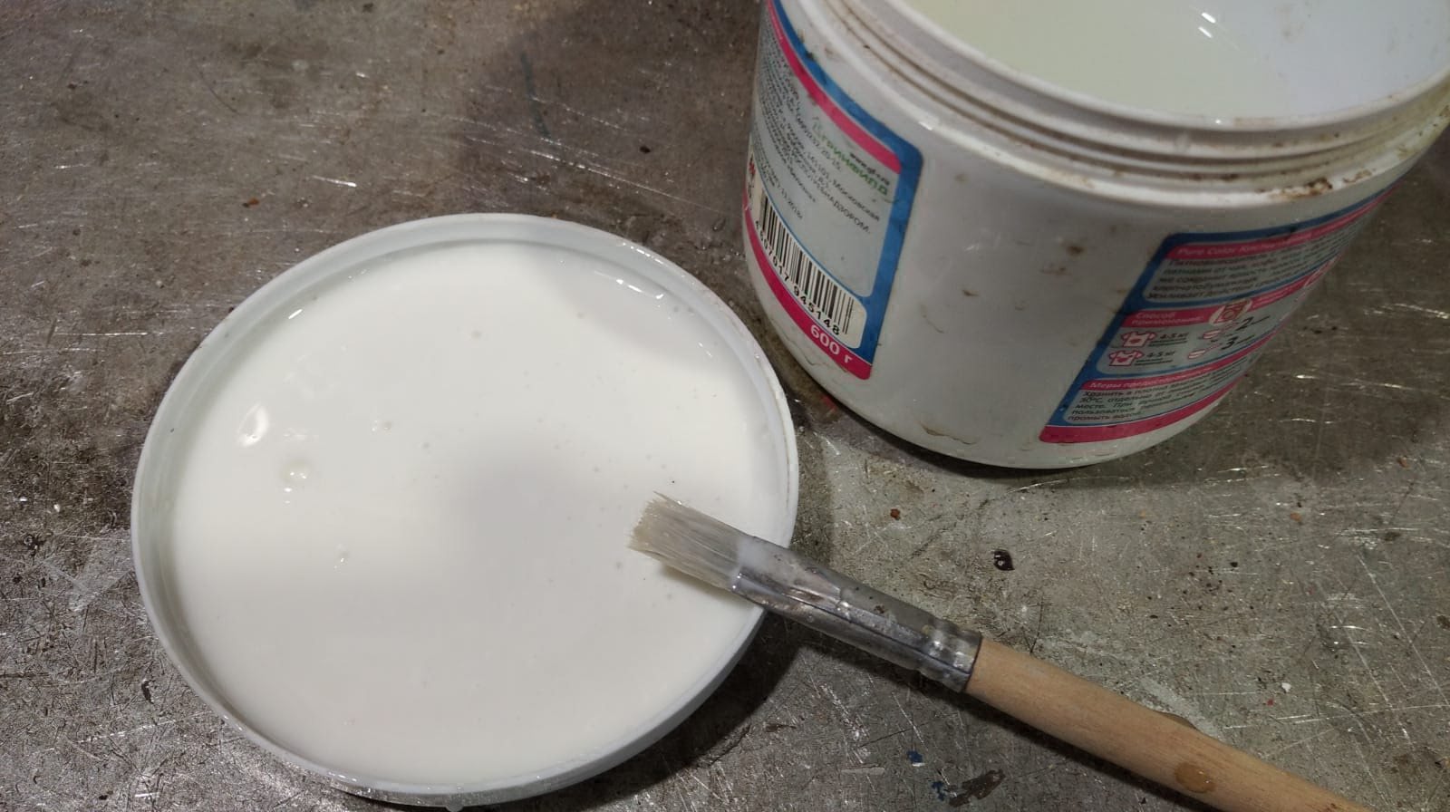

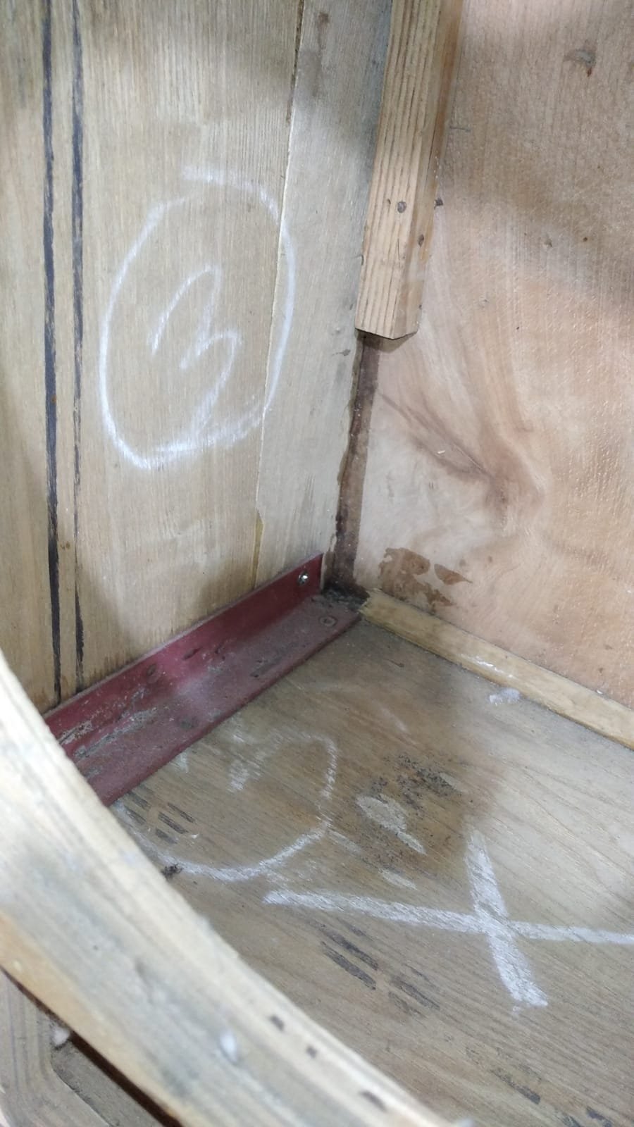

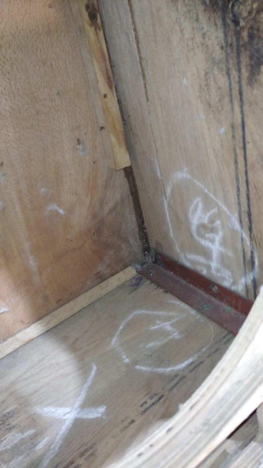

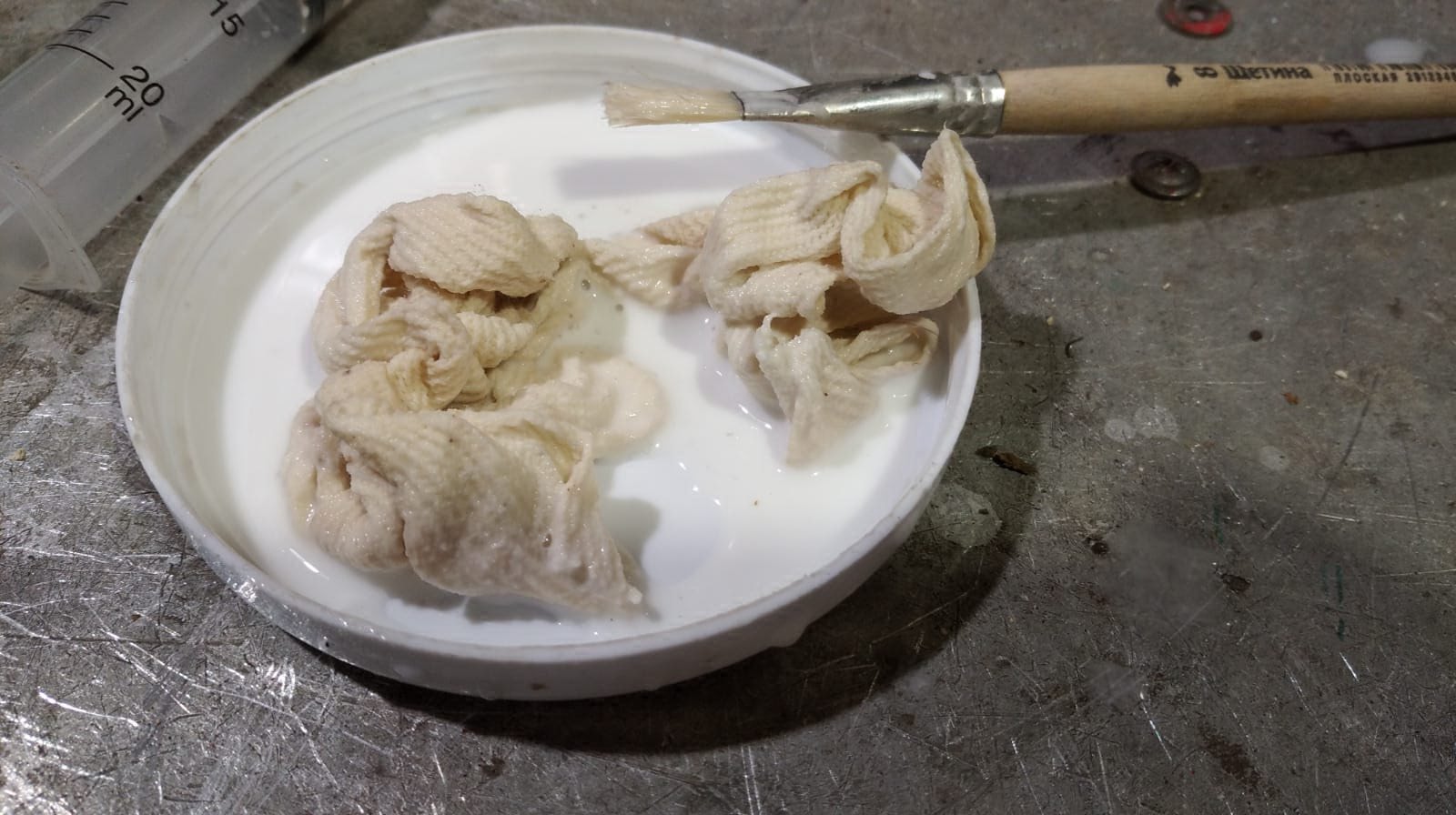

Тут щели здоровые и не пойдёт замазывать опилками с клеем,сохнуть будет и долго и усыхать-растрескиваться.
Так что тут буду конопатить сначала.

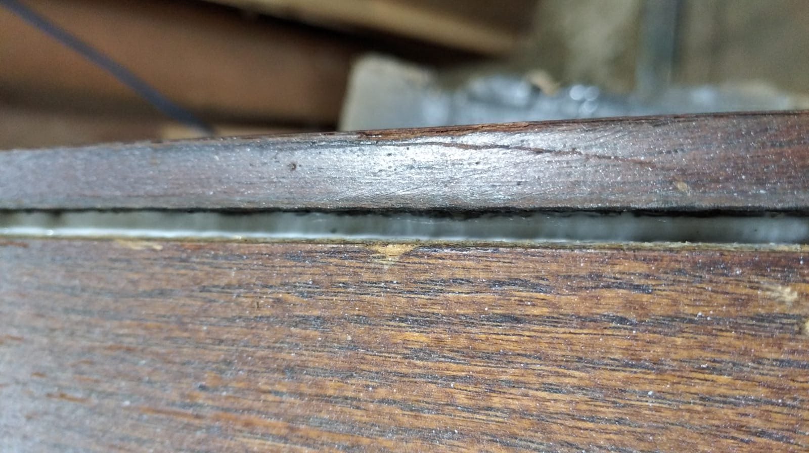

Несколько угловых щелей кто то замазывал шпаклёвкой жирно,естественно она усохла,выковырял где смог подлезть.

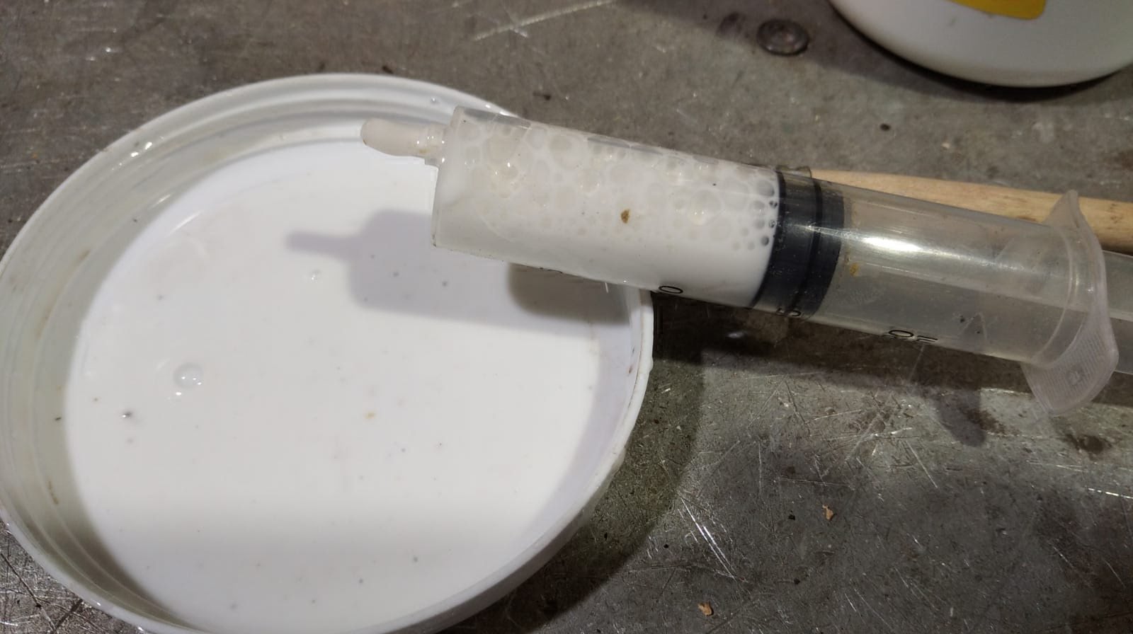

Сначала развёл клей пожиже,кисточкой прошёл все здоровые щели,чтобы пропитались стенки и внутри посильнее,где не пролазила пролил из шприца.

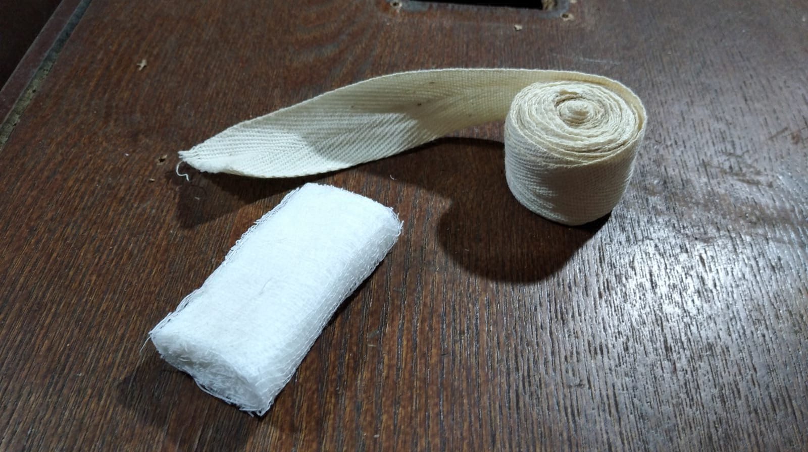

Для набивки взял хлопковый усилитель для ткани тонкий и простой бинт.Можно и марлю,но что то не нашёл.Не помню куда дел.
Ещё развёл клей пожиже и пропитал в нём ленту и с помощью шпателя по очереди забил во все крупные щели,потом добавил бинт в тонкие в какие можно засунуть и добавил сверху в крупные.Тонкие надо ещё из иглы шприца пролить потихоньку.
Пусть сохнет.
А потом уже остатки можно замазать и смесью клея с опилками.

У этих S-90, самые большие корпуса по внутреннему объёму. 47 литров. У меня тоже пошли в дело. Однако уже третьи по счёту под другие динамики. Есть ещё два комплекта. Одни от оригинальной 35АС-1 (морды порубил и сжёг в печке. Второй - обычная брянская S-90e. Пока только перемещаю с места не место, но морды уже выбиты.
Скоро, наверное, может быть, займусь корпусами 20АС-2, которые ты мне прислал.
Может тему замутить: "На что годятся корпуса S-90 и только ли под картошку?" Не. Вдруг придёт поручик Ржевский.....

Да,у них и расположение динамиков ровное,а не буквой Г или ещё под какими углами.Что лучше будет по звучанию.Да и внешне симпатичнее.
У меня ещё корпуса 022е стоят тоже,что Виктор отдавал. Но туда у меня уже нет пока начинки.

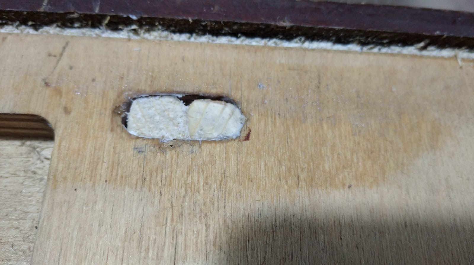

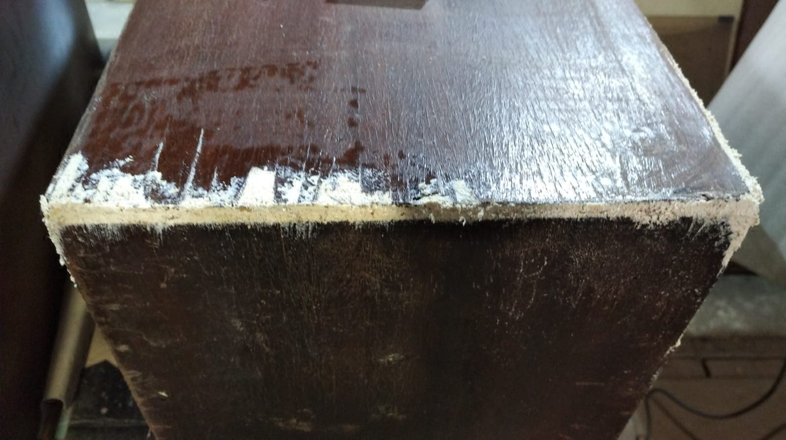

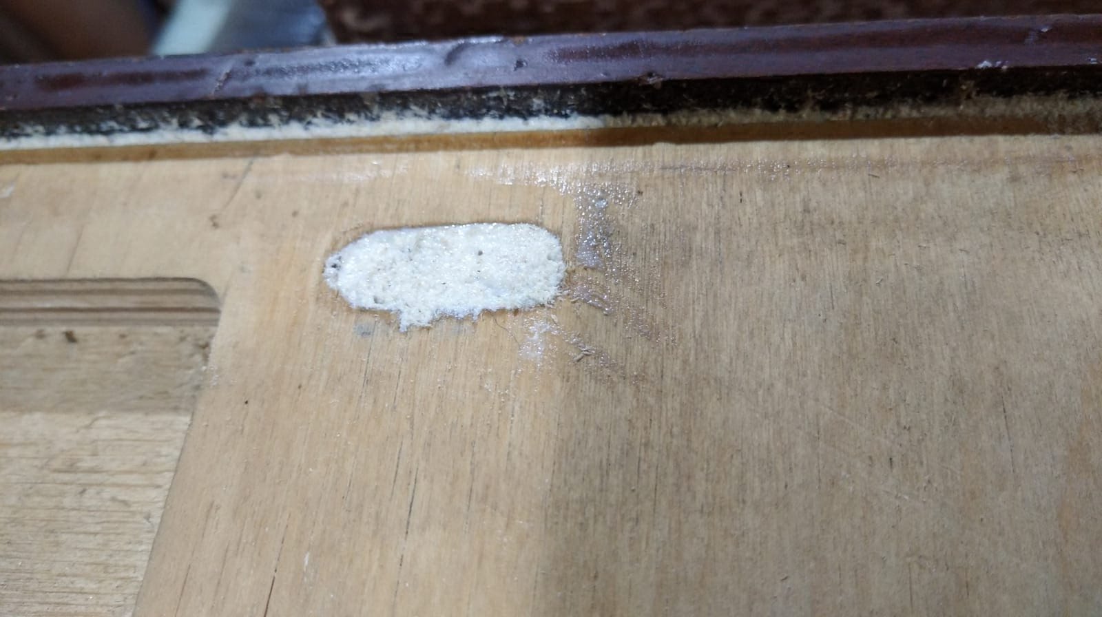

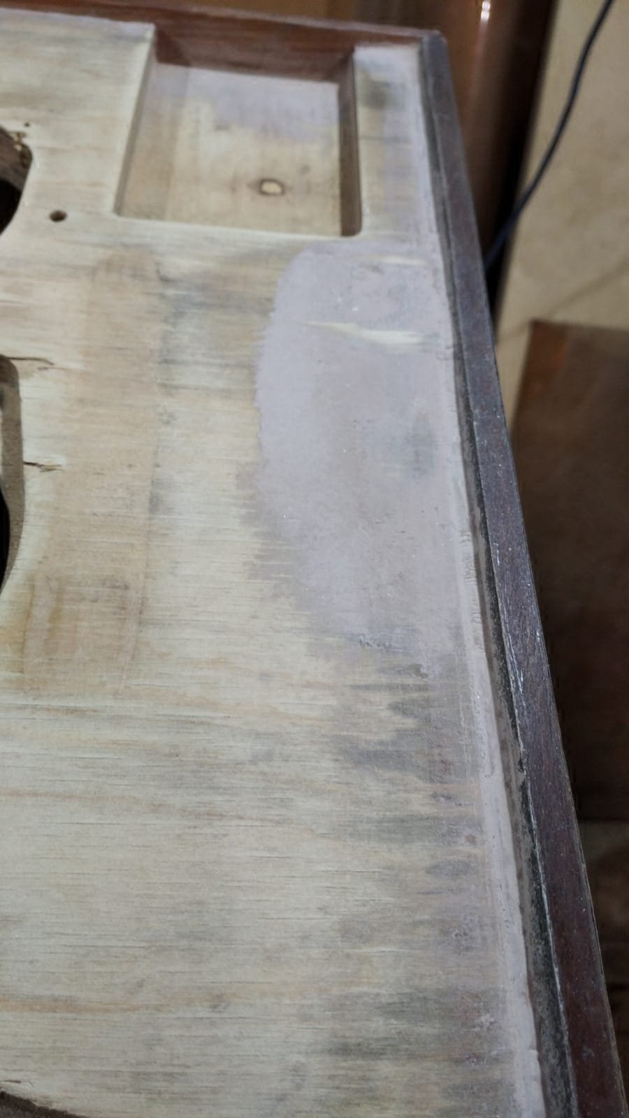

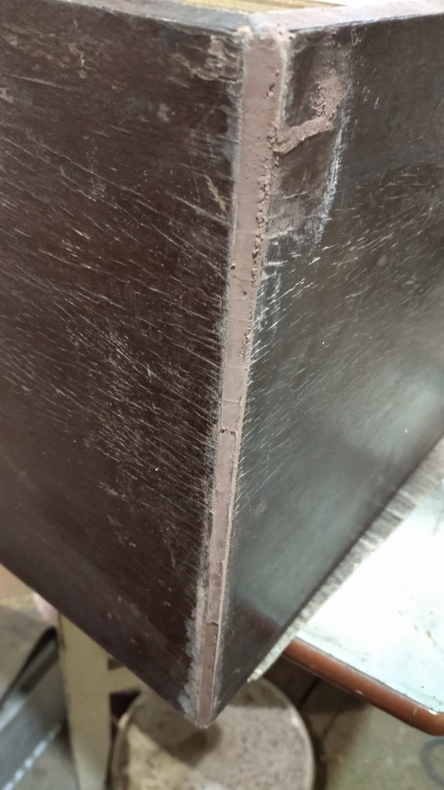

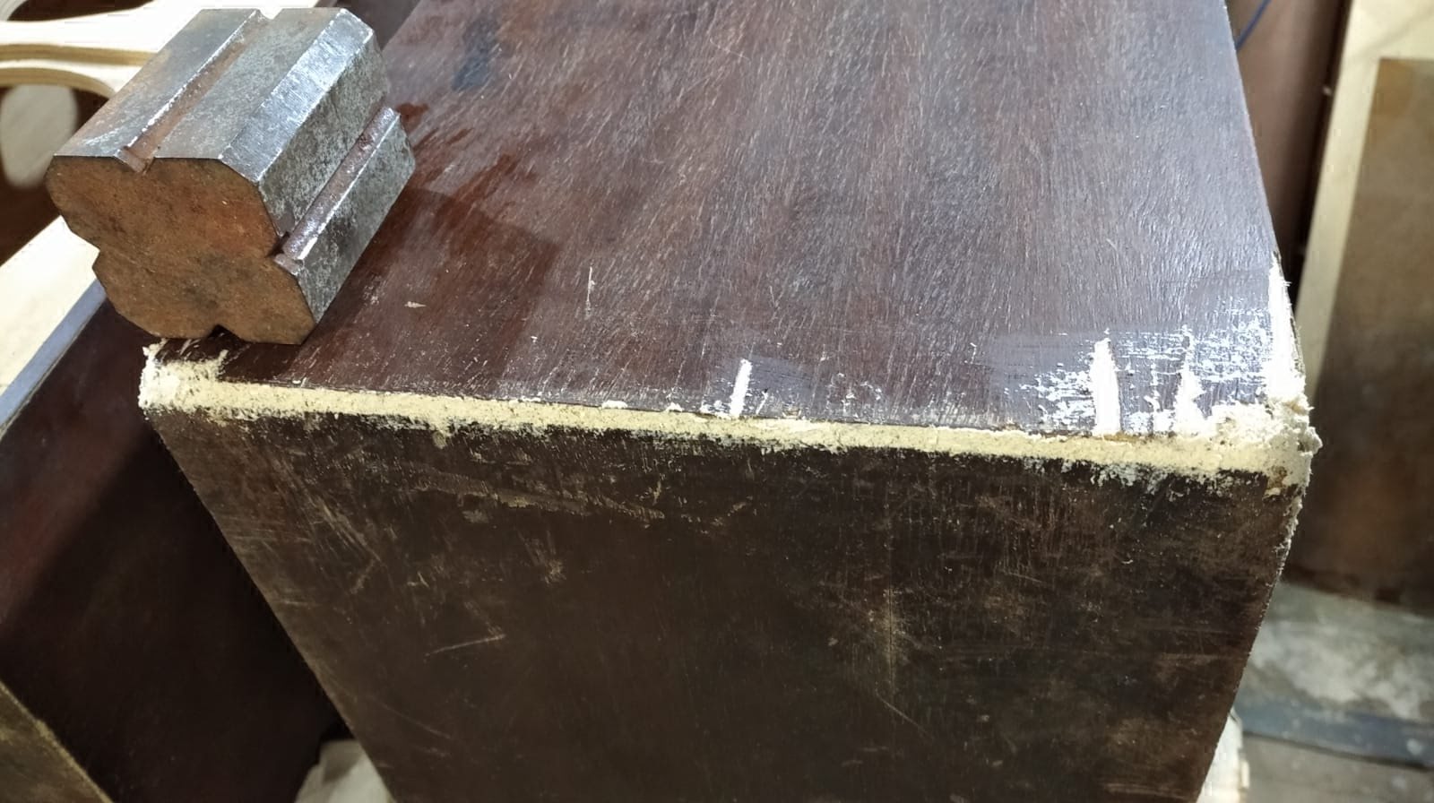

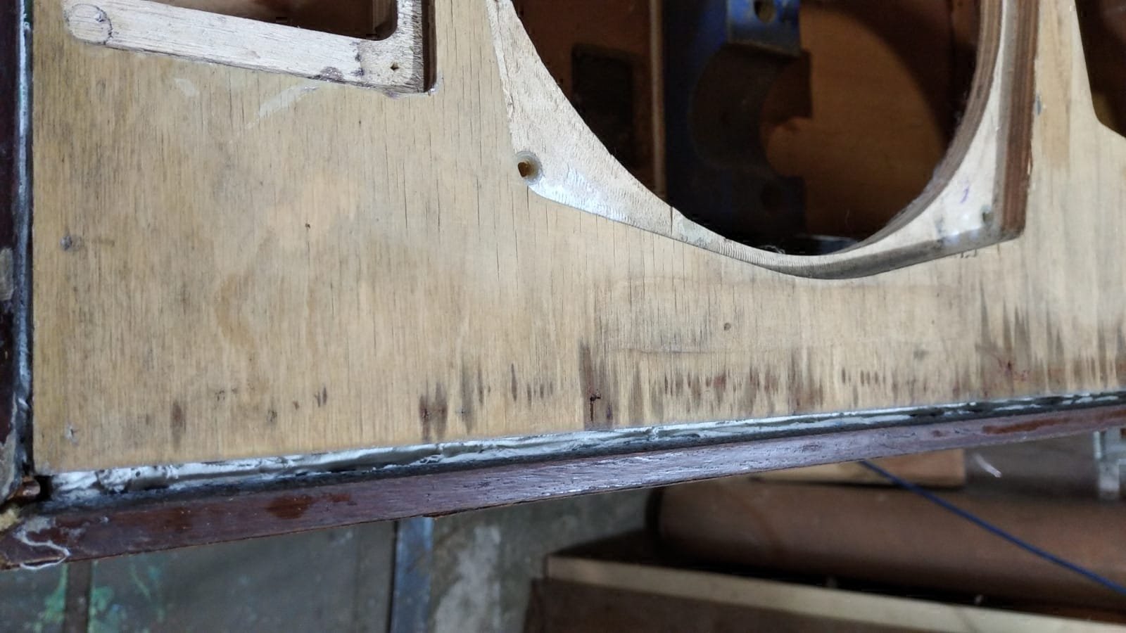

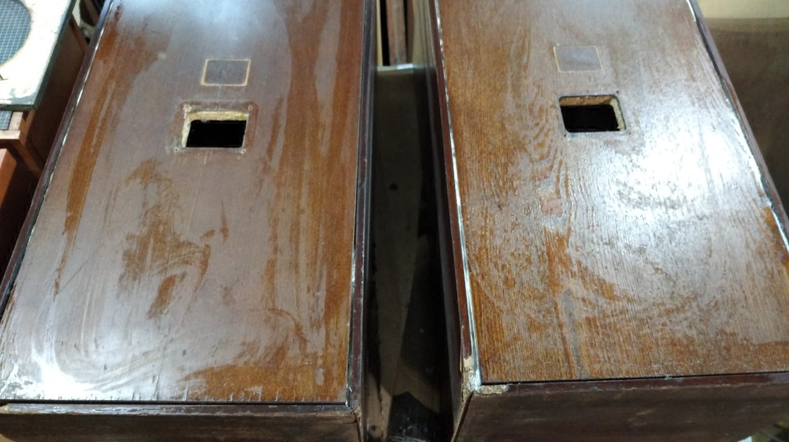

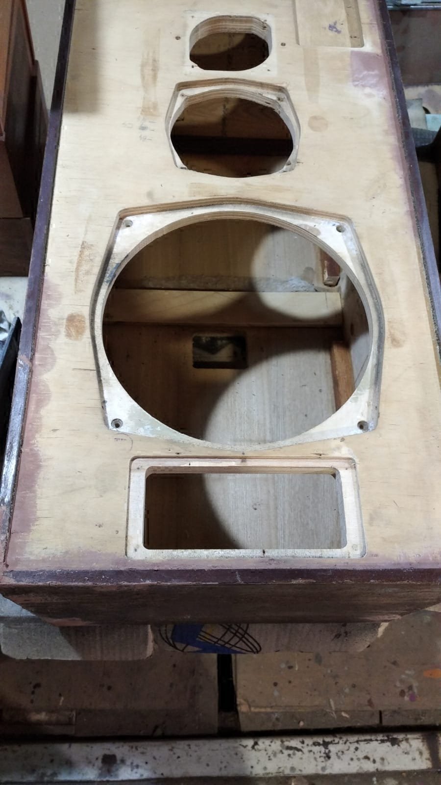

Вроде всё высохло,на такой жаре то.
Навёл шпаклёвки из пыли деревянной от шлифовки и ПВА.Замазал всё на задней части и по углам.
Пусть сохнет,потом переверну,можно будет заняться передней и внутренними углами и т.д.

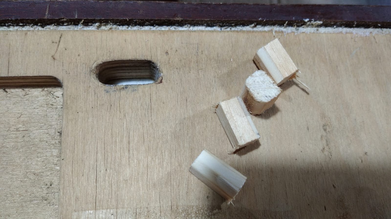

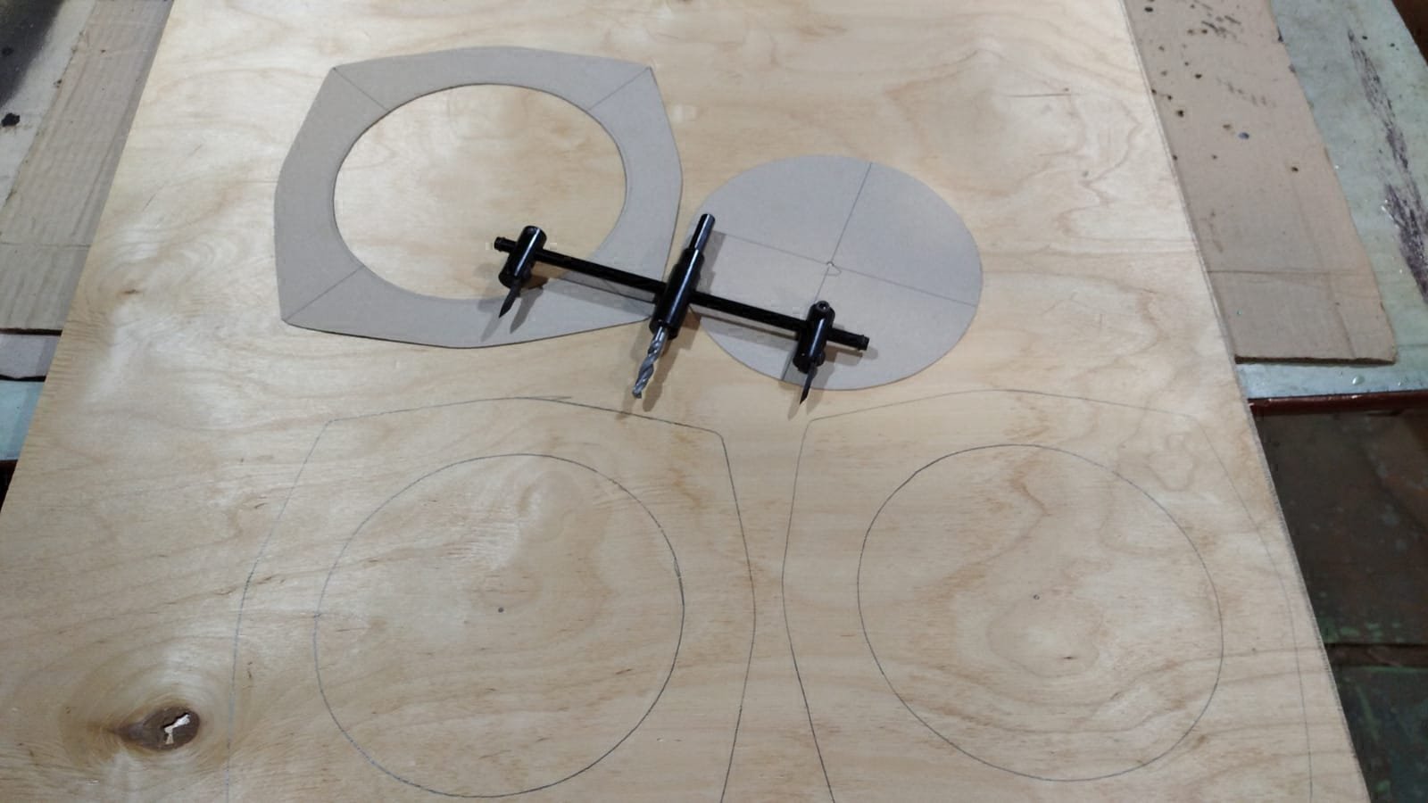

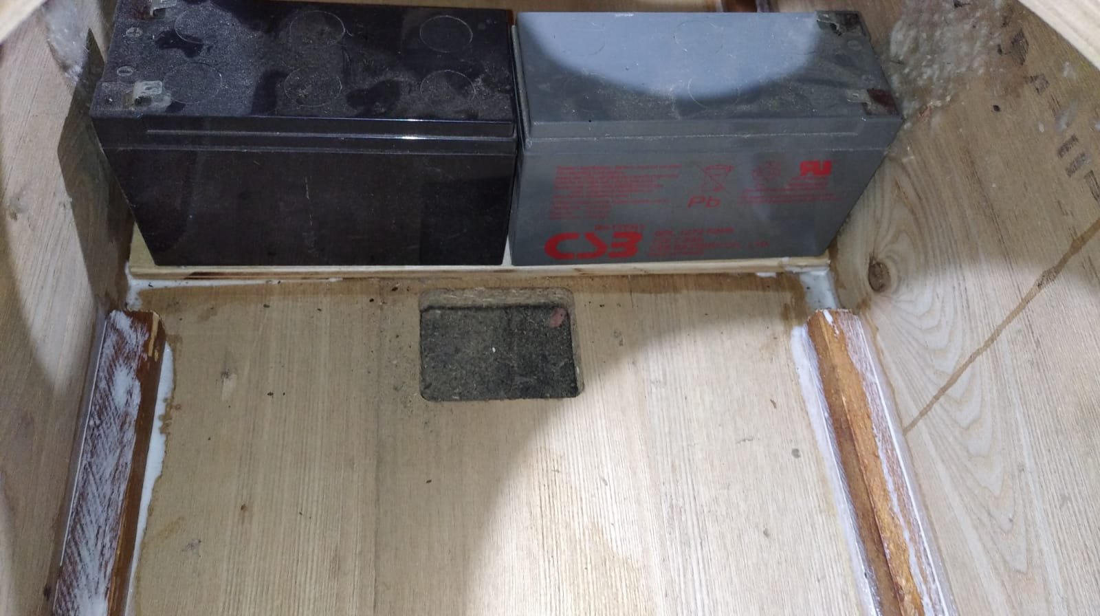

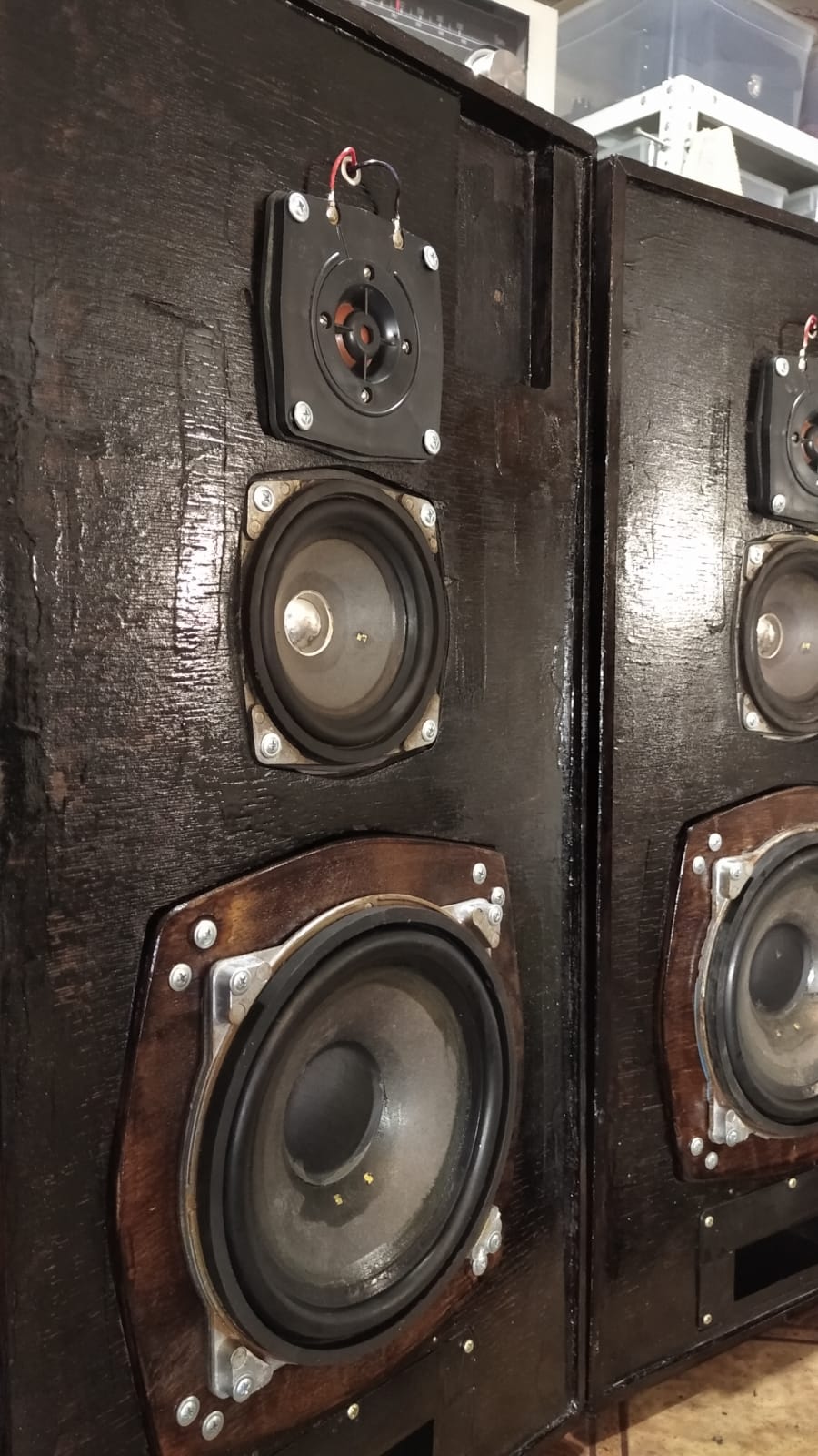

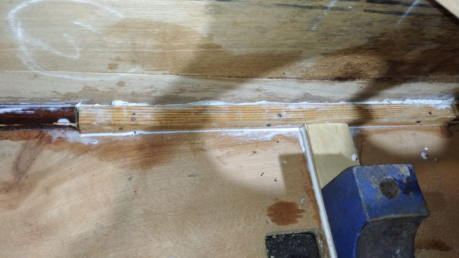

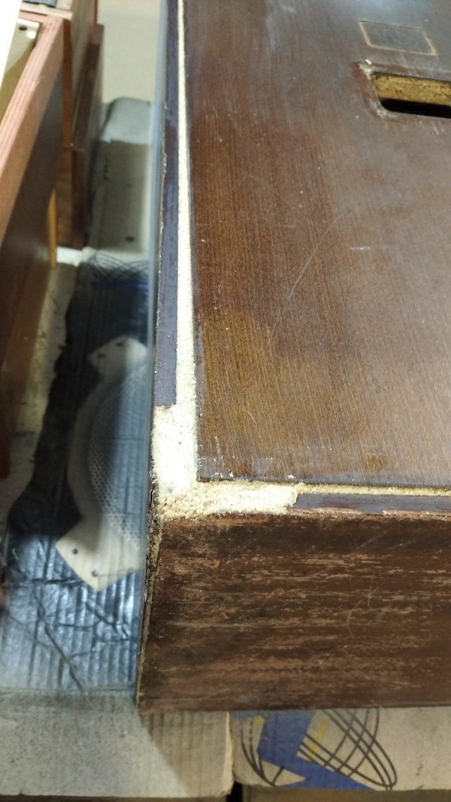

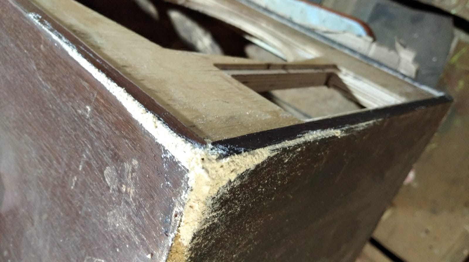

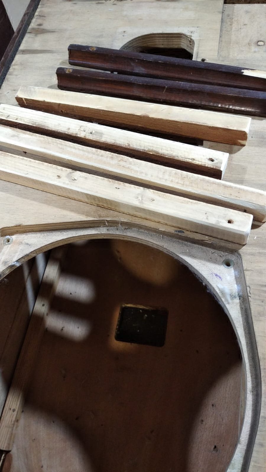

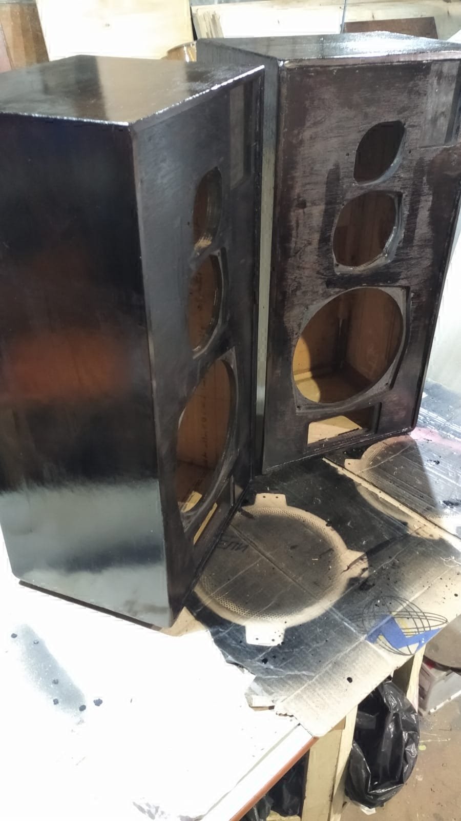

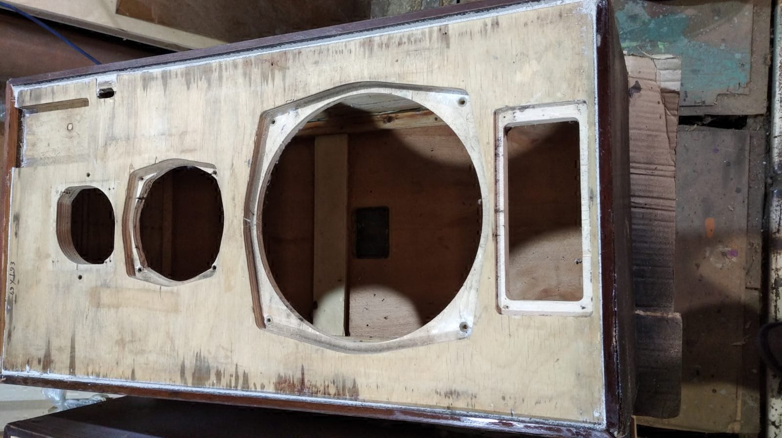

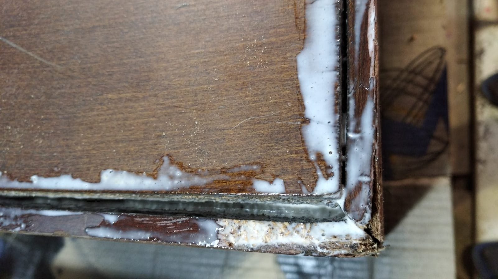

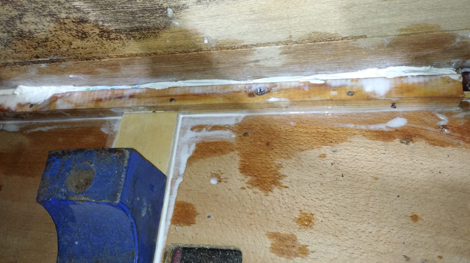

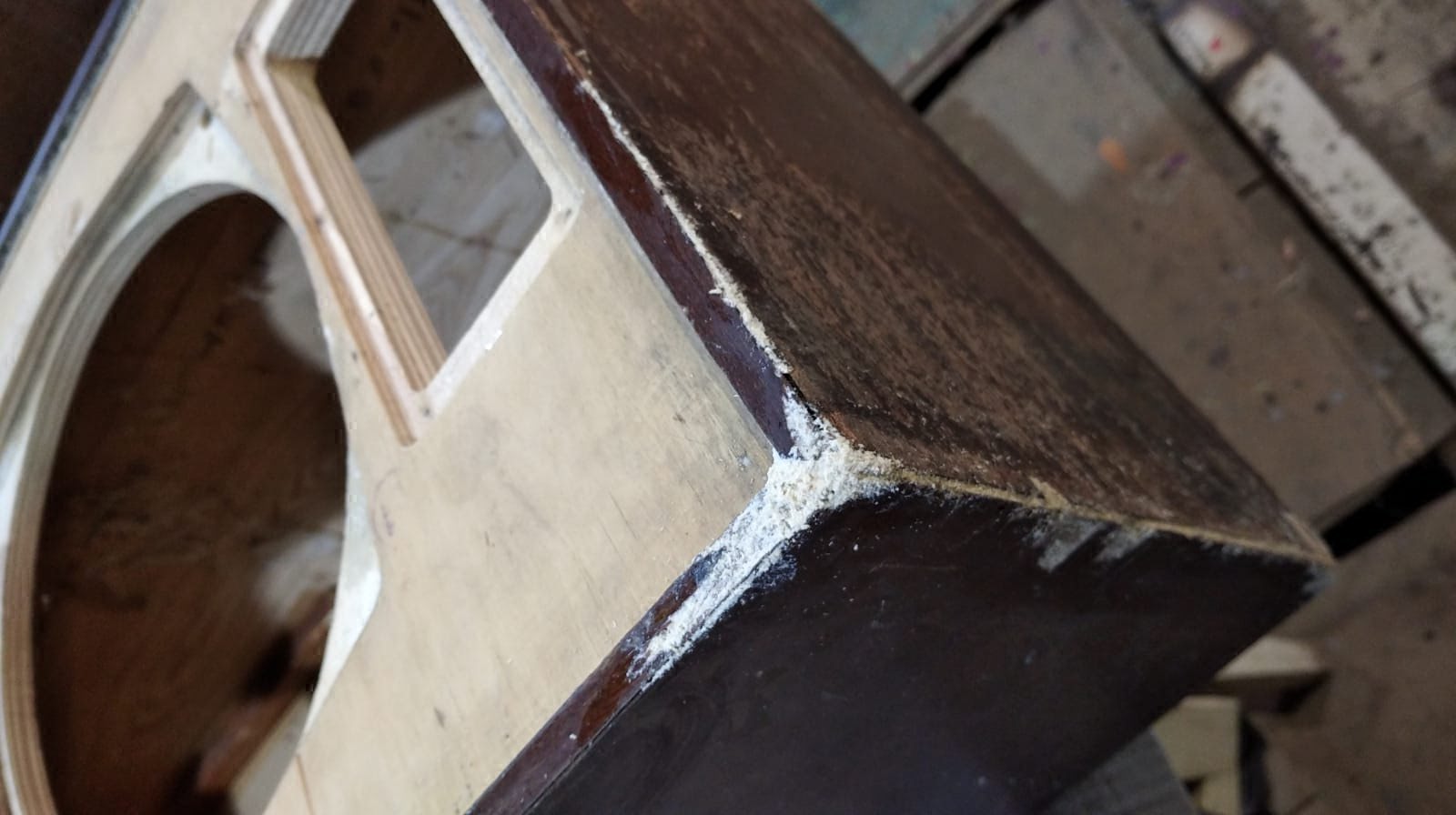

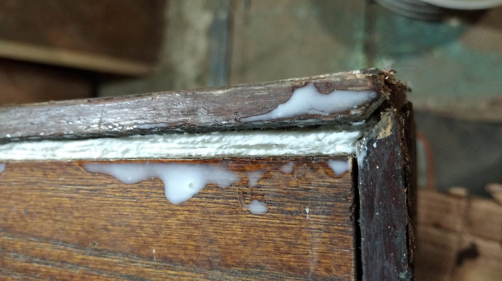

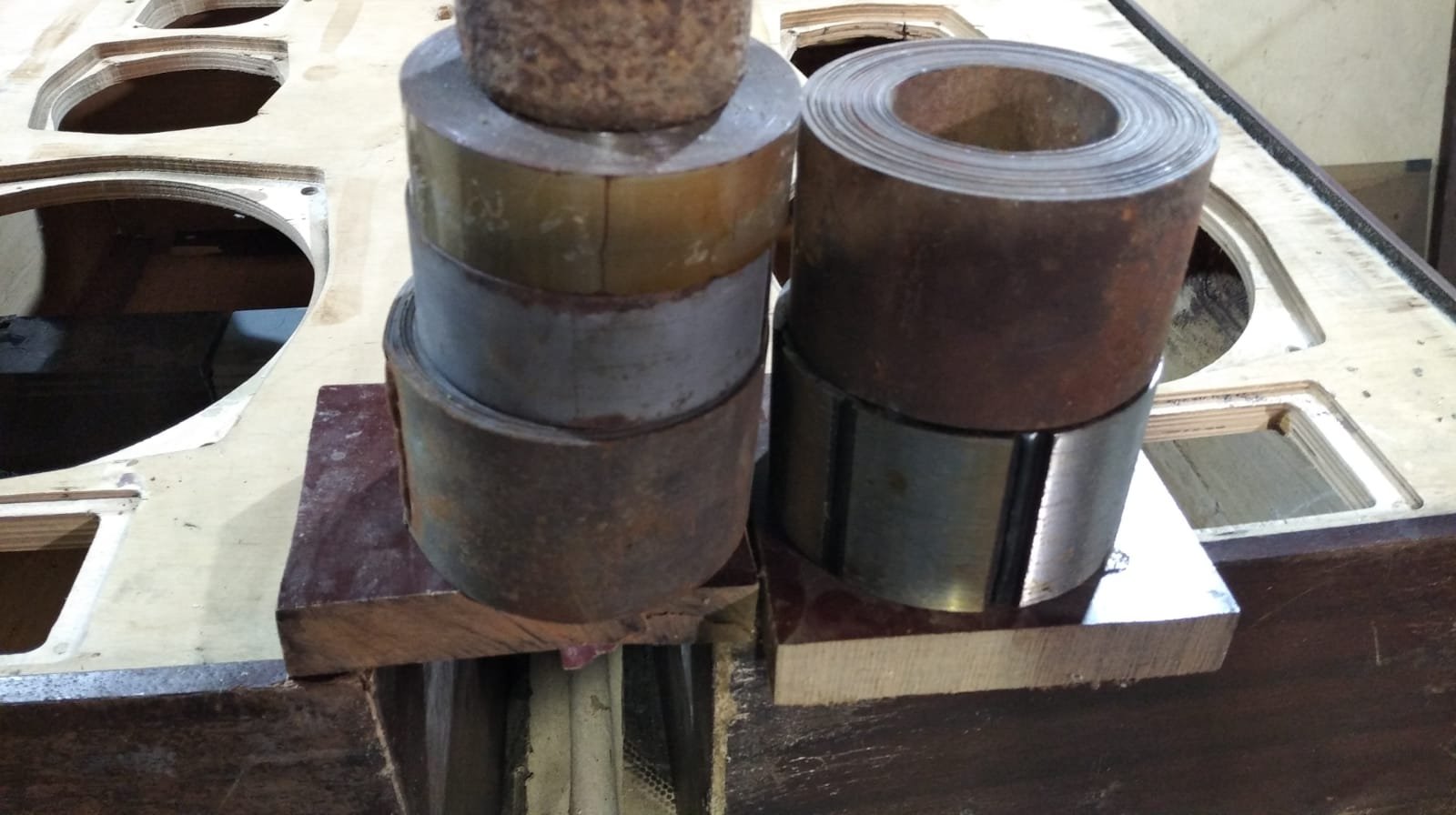

Ещё немного повозился сегодня,раз начал и вечер более менее свободный.
Шпаклёвка подсохла коркой.перевернул.
Напилил деревяшек разных,пройтись по углам,где не было.
Законопатил щели с фронта,где были несколько широких и внутри,где старое усиление отошло от стенок.
На всякий.
Наклеил планки на задние стенки.Проклеил деревяшки по углам.
Сохнет.
Ещё бы пролить стыки на ночь.И подклеить отломанный край.Пока ещё держится.
Посмотрим.
Упдейд.
Пролил,проклеил.

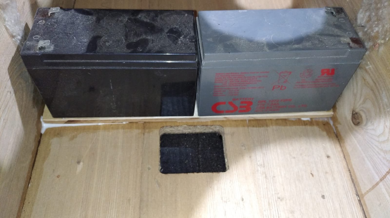

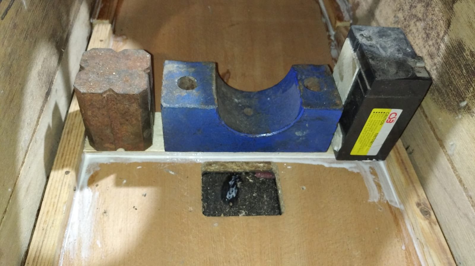

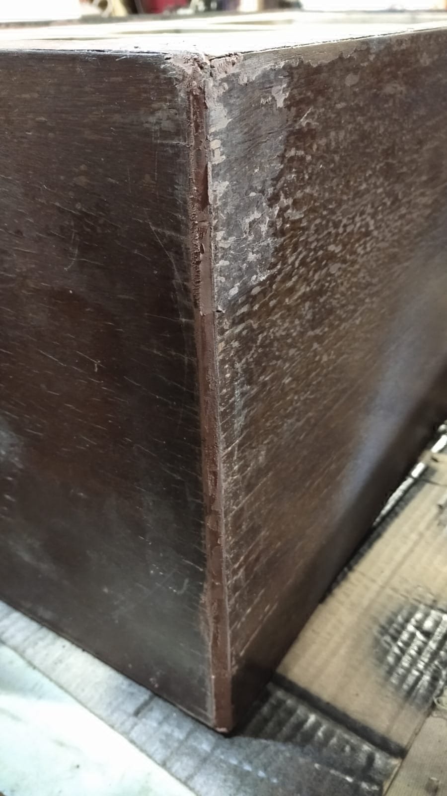

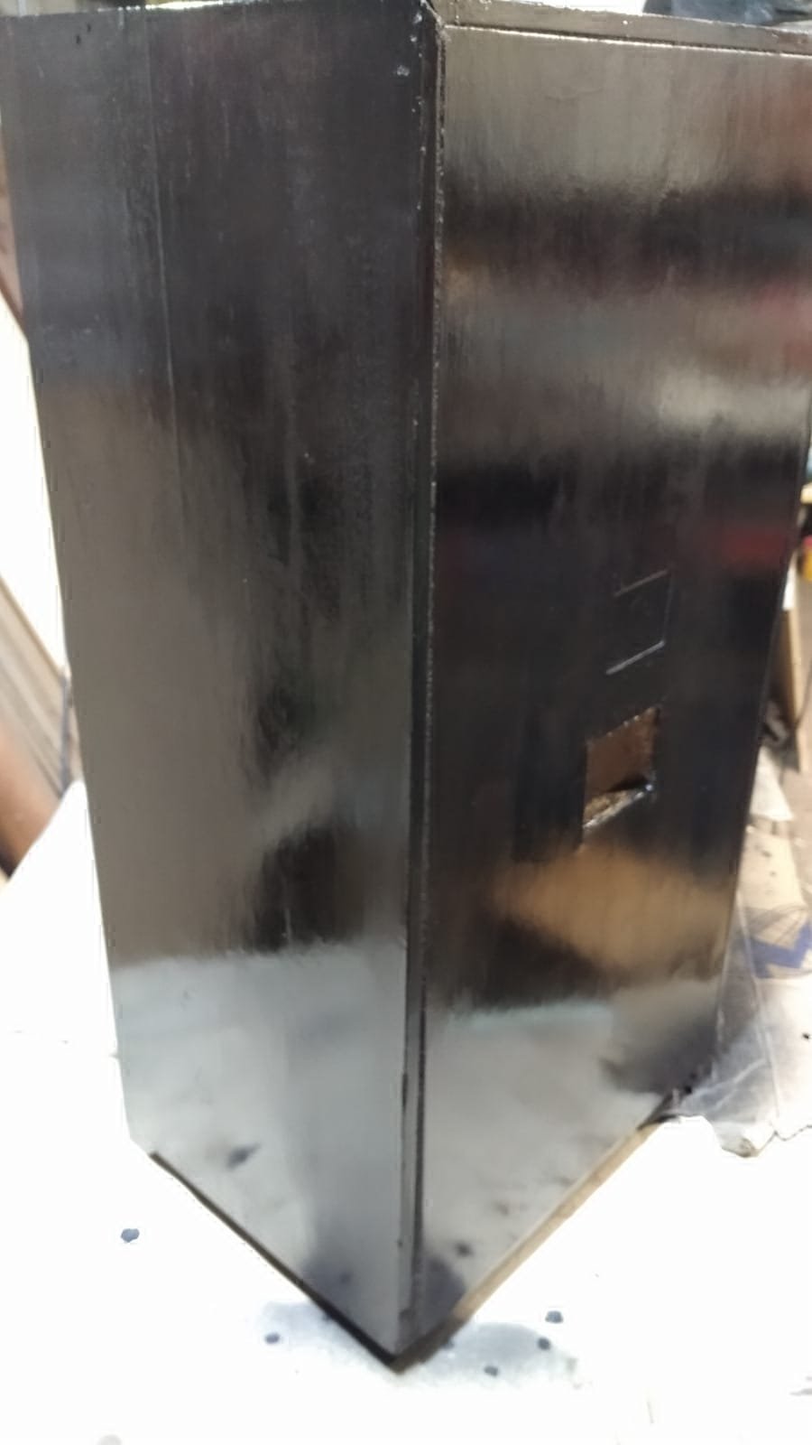

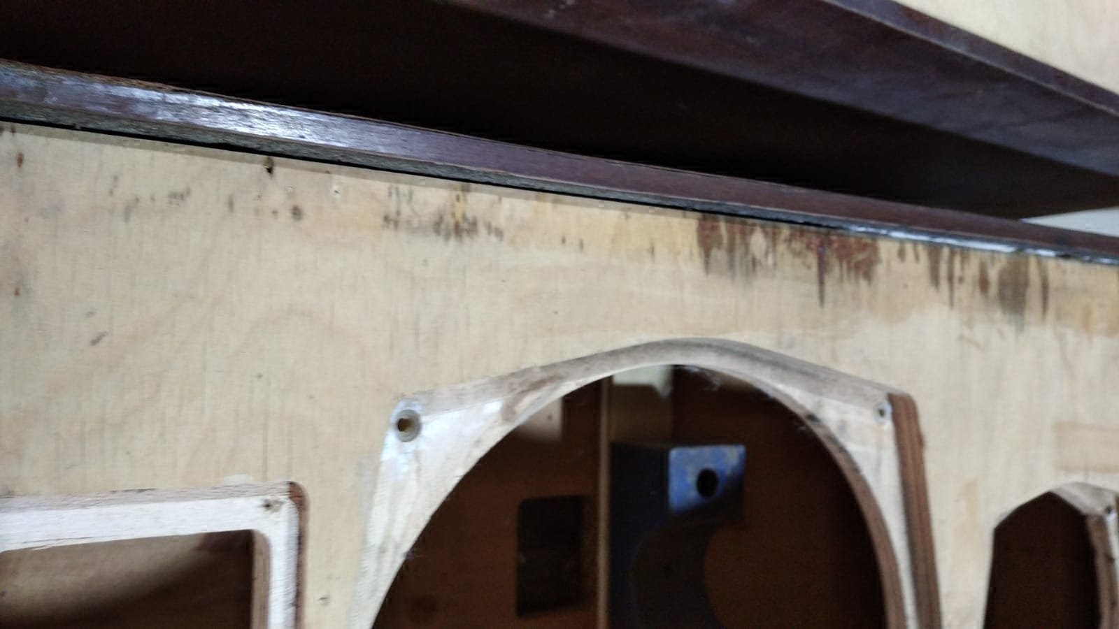

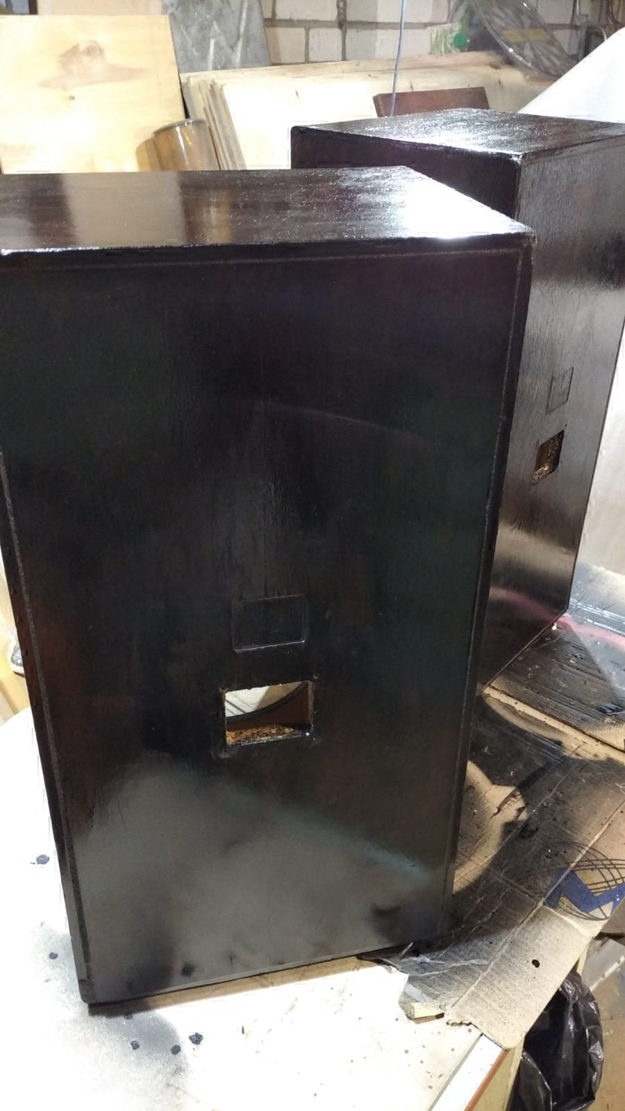

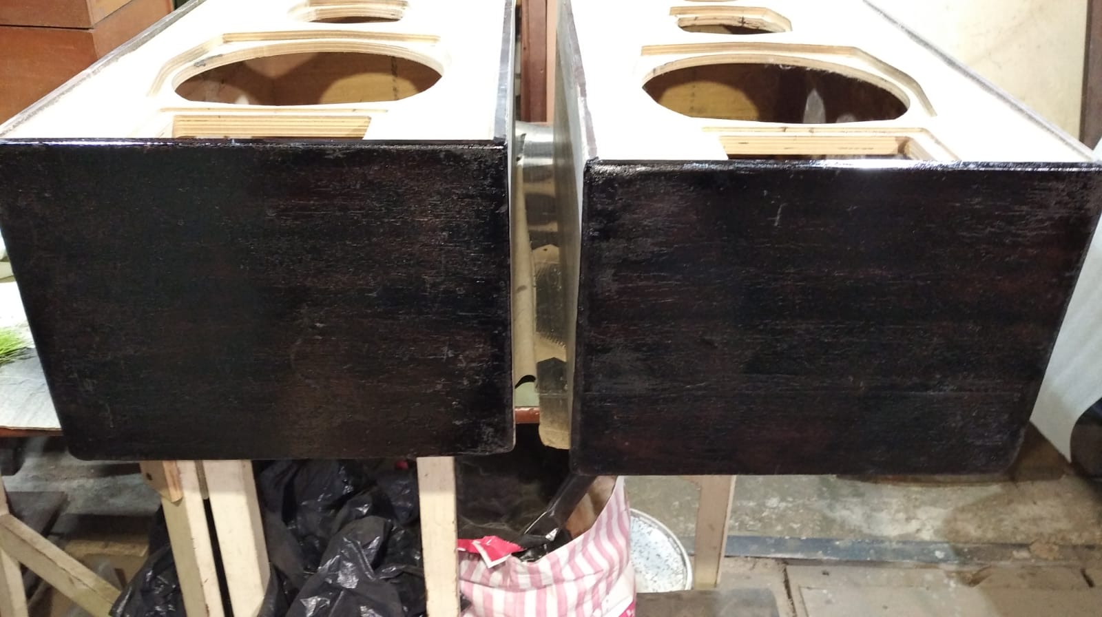

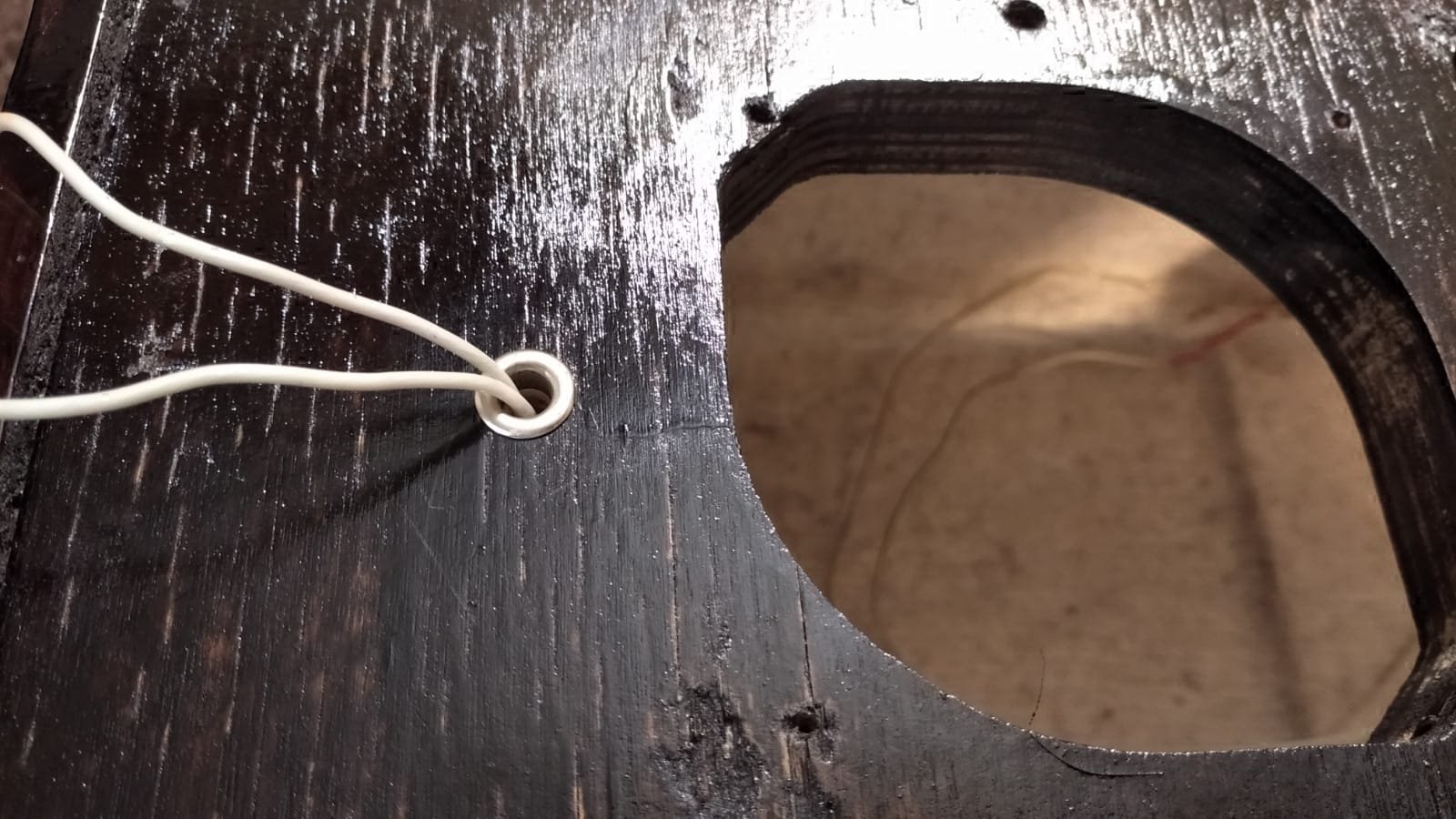

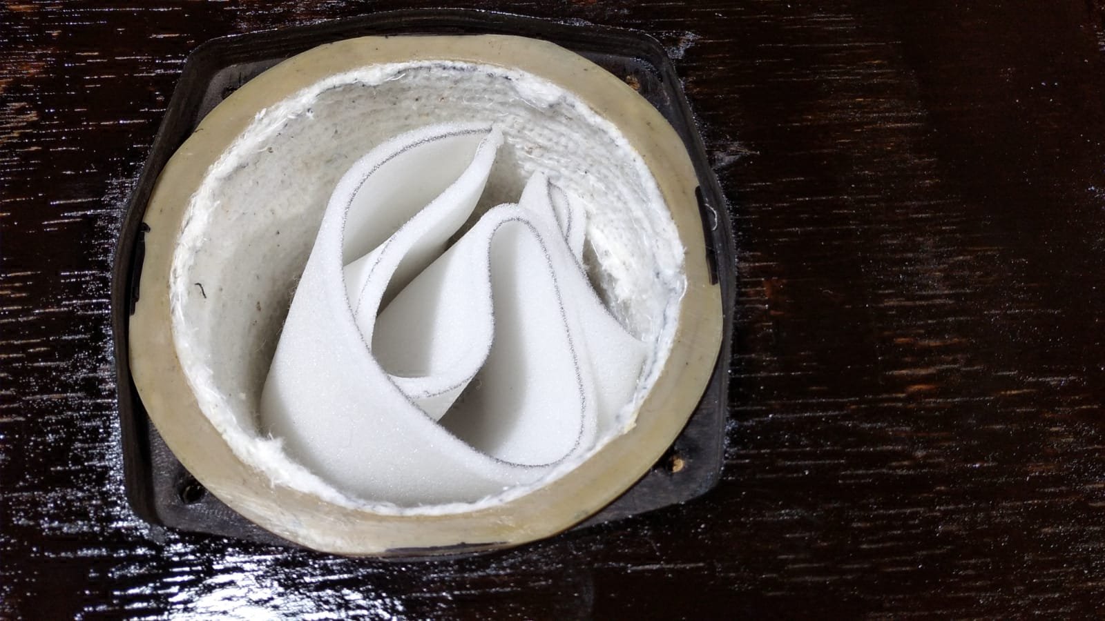

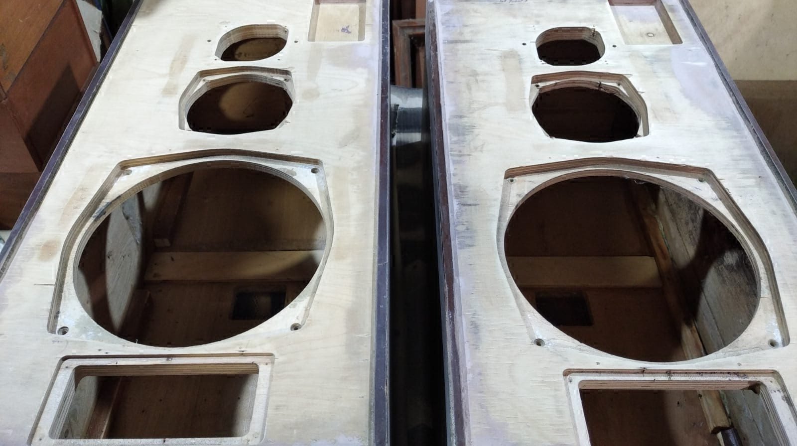

Прошпаклевал подсохшие места где конопатил и просевшие швы.
Заделал отверстия под вывод проводов на плату перегрузки.
Подклеил и замазал места где потерян или отходил шпон.
Пусть досыхает,потом кое где наждачкой пройти и можно красить.

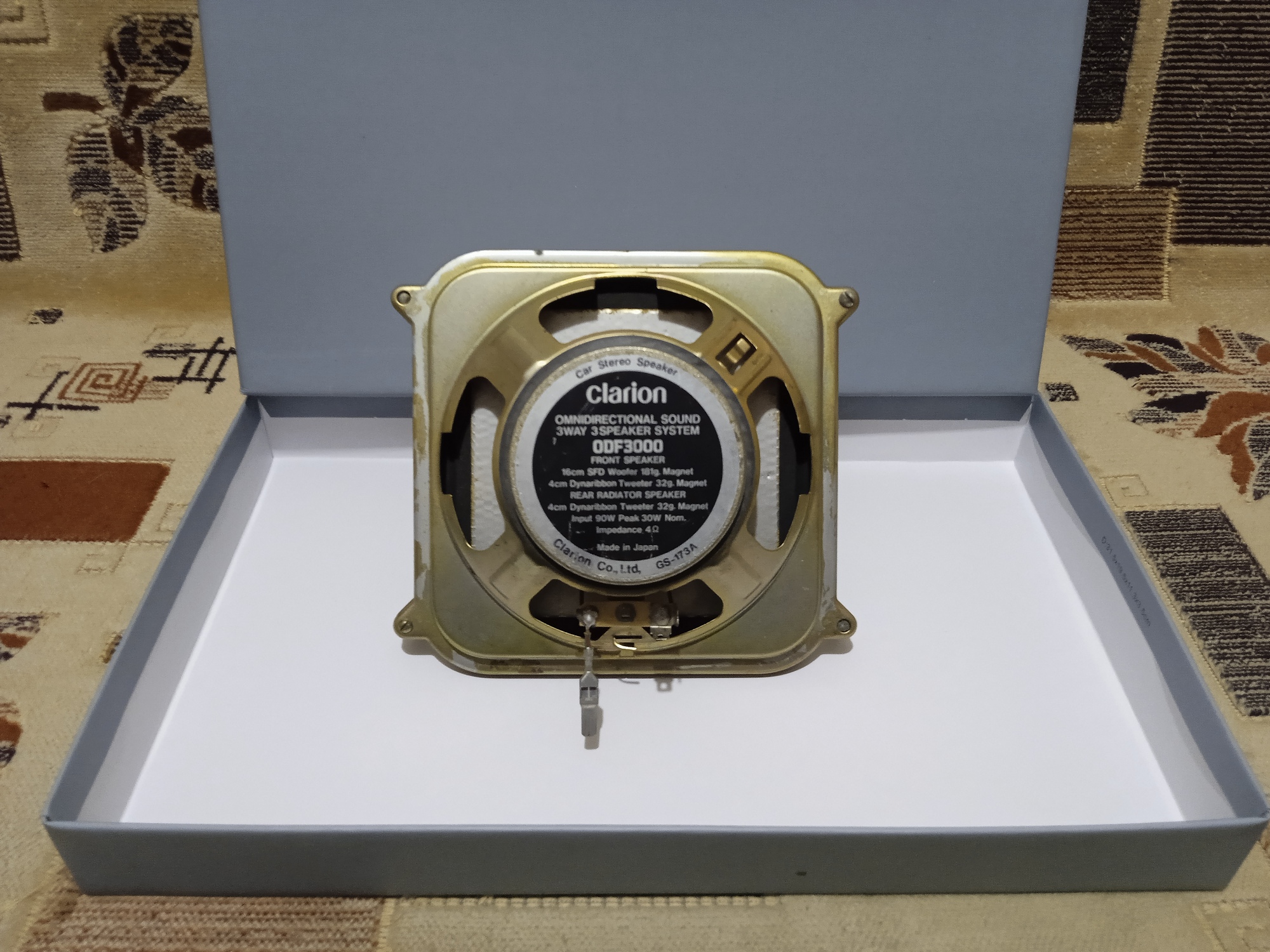

Киньте фотки с обратной стороны .
Будет интерес днём повторю, сейчас вечером при люстре вот так вышло )
Clarion ODF3000
Акустическое поле модель 16cm 3 way акустическая система.
* Импеданс: 4 Ом
* Краткосрочный макс. входная мощность: 90W
* Номинальная выходная мощность: 30W
* Уровень звукового давления: 89db
* Воспроизводимый диапазон частот: 45-25000Hz
* Использование блок: 16cmSDF вуфер 4cm твитер (ВЧ динамик) X 2.

Швы подсохли,где были широкие,просели.
Промазал на ночь акриловой шпаклёвкой.
Завтра можно затирать и в принципе красить уже.
Если время будет вечером.

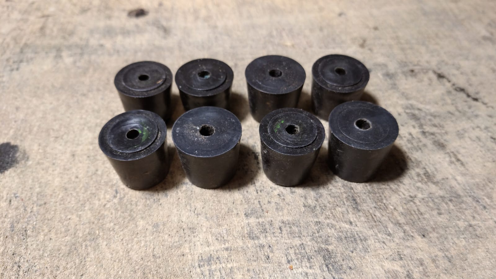

Шлифанул шпаклёвку,замазку кое какие места облезшие,и фронтальную панель,чтоб чуть глаже была.
Фанера там не шлифованная.
Подготовил ножки.Взял какие были от разобранных Аккордов.Одну ещё с неразобранного пришлось стащить,потом ему подберу какие нибудь ,у меня по 4 есть а по 8 штук не было.
Разметил,засверлился под установку ножек.
Племянник выбрал,что красить будем в чёрный цвет.Я бы в коричневый под лак бомбанул бы.Люблю разводы и живой вид покраски с переходами.
Покрасил нижнюю часть в несколько слоёв,лак сохнет очень быстро.уже писал об этом,почти под кистью.
Прошёл 2-3 слоями фронт и боковые рамки.
Установил ножки,чтобы можно было красить окончательно ,поставив на них,а не ворочая корпуса туда-сюда.
Чтобы покрытие было ровнее,завтра если не забуду куплю маленький валик,им можно будет навести финиш.
И скроет огрехи старого покрытия,меньше заметна будет сетка трещинок,шпаклёвок и просто неровностей корпуса.
Уже сухое,сейчас поставлю на ноги и так же первым -вторым слоем быстро пробегусь по остальным сторонам.
Тогда валик меньше будет смазывать,после высыхания.
Но это после того уже,как сделаю переходные кольца под 20см динамики какие у меня есть.
25х нету и покупка не планируется.
Упдейд.
Оказалось ,что лака осталось в упор ,просто в пару слоёв пройти корпуса и всё.
Еле растянул.

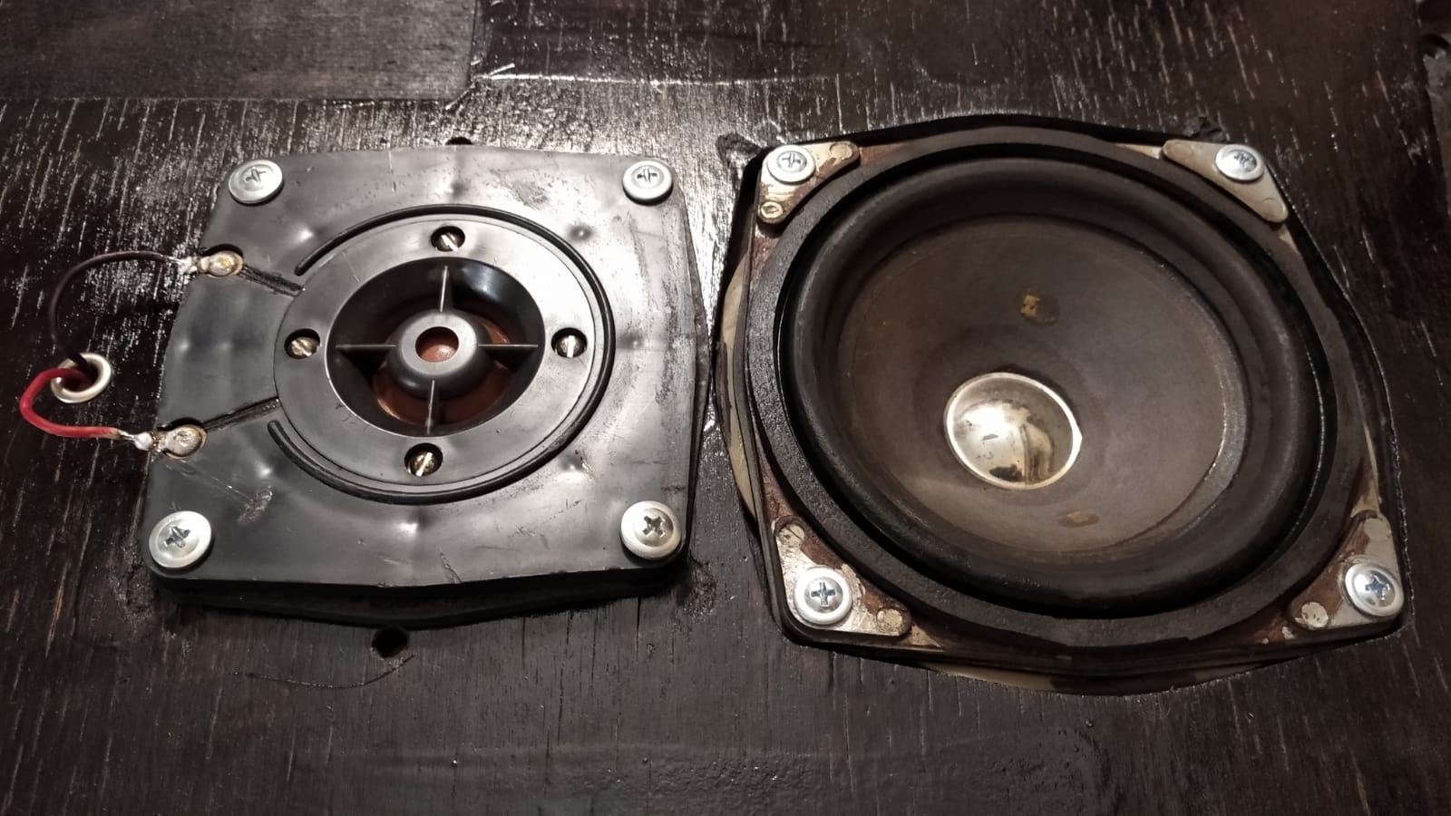

Нашёл,достал динамики.Будут ВЧ подаренные Виктором и СЧ присланные Игорем. Ну и НЧ от МАС1М,других нет.И у них диффузоры в клею жирно,на НЧ только в самый раз,больше никуда не поставишь.
Эти точно рабочие, а 3 шт от Б1,там что то надо доделывать,проверять,не помню уже.Потом.

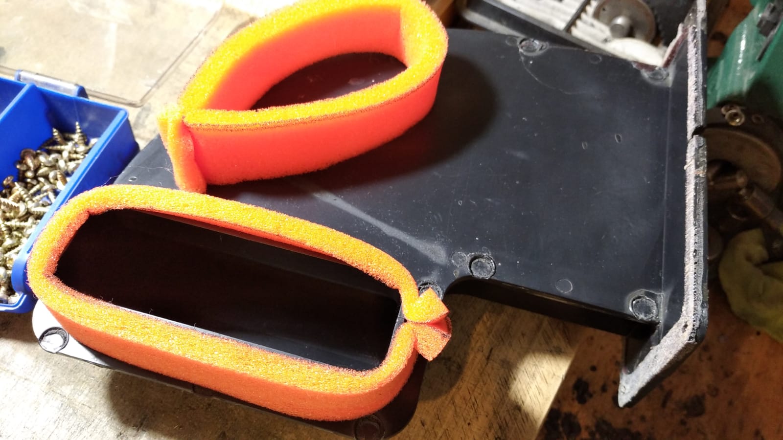

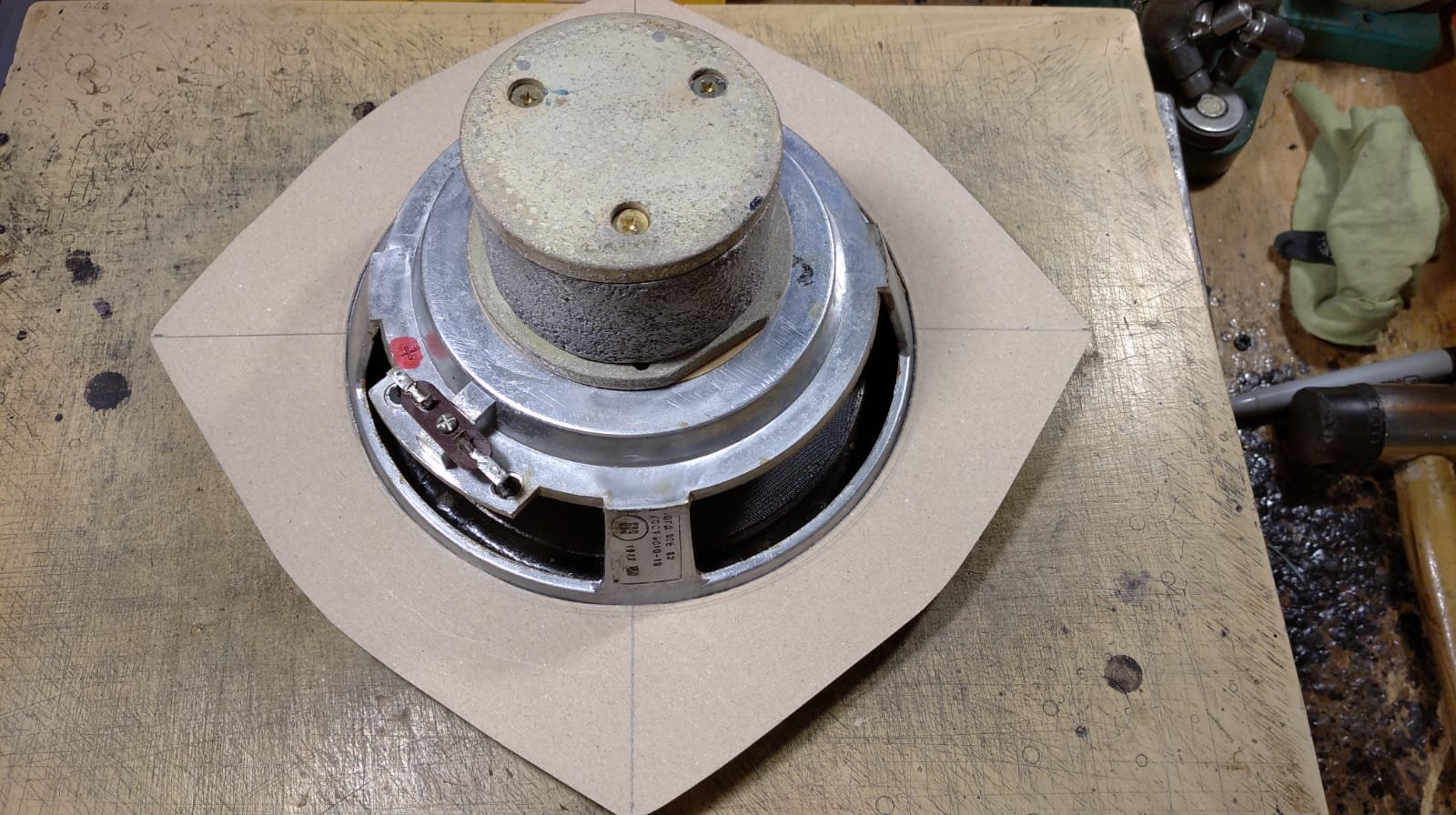

Подготовил шаблон под проставки,разметил на фанере 12мм.Подточил короба СЧ по краям,не лезли.Они от 033 кажется.
Подобрал резинки уплотнительные .На НЧ всего одна у меня.Ну и то хорошо.
Провода от ВЧ придётся через корпус выводить,или поджимать под резинку.
На них коннекторы спереди оказались.
Сейчас буду корпуса оклеивать хлопком внутри.
Потом,как день пойдёт,ещё другие дела есть.

Весь день их доделывал ,с небольшими перерывами.
Балеринкой работать действительно страшновато,лучше фрезер купить)
Для больших отверстий точно,мелкие можно думаю.
Так что я ей только наметил,может на 3-4мм потом по вырубленному контуру электролобзиком вырезал.
Всё равно легче уже.
Примерил,обточил точно , по посадке в корпус,так ка режется с запасом по контуру.
Покрасил посветлее,так как попросили чтоб отличалась вставка от общего цвета.
Сразу разметил все шурупы по местам и засверлил.
Оклеил корпуса хлопком.Схемы фильтров с разной раскладкой, у меня та,что желтоватая.(но об этом позже)
По ней и разобрался с проводами,(точнее проверял +-) так как один фильтр снимал с подключенными с завода СЧ-ВЧ и сразу пометил что и откуда шло.
Но по ней непонятно ,где заходит на фильтр + и -,и что к чему в противофазе,я исходил из того что правильно подключён НЧ. а СЧ-ВЧ в противофазе,так и было подключено в оригинале.
Разложил внутри,чтобы всё вошло и ничего ничему не мешало,проверил длину проводов и т.д.
Сделал чулки на ФИ.Вроде должны быть по аналогии с С-30. Не помешает в любом случае.
Сделал отверстие для вывода проводив на ВЧ,Естественно все соединения,отверстия,ФИ-контактная площадка,всё на пластилине.
Под динамиками резинки,прокладки,под одним НЧ пластилин,так как одна всего была такая.
Всё собрал потихоньку.С 5 утра возился закончил почти в 12 ночи.
Теперь о главном наверное,о звуке.
Фильтра конечно не совсем подходят к сборке,И есть ощущение,что в противофазе неправильно играет,просто менял +- местами не совсем ясно.
Надо попробовать перепаять по меткам динамиков,послушать.Глубины СЧ не хватает,звук плосковат.Крутил эквалайзером,чтобы понять что и как.

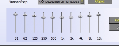

Прикрепил,чтоб понятно было,как более менее комфортно. было.
ВЧ играет нормально,даже может чуть больше чем надо,по СЧ чувствуется провал по громкости и по частотам,но не на всех.
Теперь о приятном.НЧ мало,надо накручивать на усилителе тембра на максимум,чтоб басило более менее.НЧ то у меня на 8ом.а не 4ом ,под который фильтр.
Как я понял надо резистор на 5.1ом заменить на 1.2 и посмотреть,что изменится.
Но басы очень так сказать приятны на слух ,деликатные,мягкие.Никакого гула,бумканься,резонансов внутри корпуса нет,даже непривычно немного.
Будто ширики слушаешь только побольше размером.
Немного его добавить и прям то что надо,почти Виктория.
Возможно и альнико устали уже на динамиках.Ну,погоняю,послушаю,попереподключаю фазы.
Может и подвесы стали жёстче или залежались,но вроде мягкие относительно на ощупь.
Не дубовые ,как на 26Б.Погоняю чуток,может разомнутся,как раньше бывало с старыми динамиками уже не раз.
Можно проверить подключить с других колонок НЧ.Но мне нравится как эти играют.
Думаю сюда лучше подойдёт схема от 109,она простая и довольно неплохая по звуку.
Всё равно мне её надо ещё собирать.как раз соберу,поставлю проверю.
Время только выбрать надо.
А,потом включил СД,для чистоты эксперимента,там получше звук конечно,да и ухи привыкают потихоньку.
Понятно что проблемы есть,буду решать .
Но в общем колонки получились симпатичные,тем кто видел,понравились)
Ну и всё радует,что не на помойке,а снова в строю,ну и с фильтрами разберусь конечно.
Ой.чуть не забыл) Спасибо Виктору и Игорю Мешину за ВЧ и СЧ динамики учавствующие в этом проекте)
    216.3 KB · Просмотры: 103
    150.9 KB · Просмотры: 81
    142.6 KB · Просмотры: 96
    168.1 KB · Просмотры: 90
    144.2 KB · Просмотры: 99
    180.5 KB · Просмотры: 111
    147.6 KB · Просмотры: 114
    220.3 KB · Просмотры: 133
    95.3 KB · Просмотры: 148
    94 KB · Просмотры: 119
    229.4 KB · Просмотры: 121
    220.2 KB · Просмотры: 86
    145.4 KB · Просмотры: 98
    211.1 KB · Просмотры: 83
    132.9 KB · Просмотры: 95
    201.8 KB · Просмотры: 89
    255.1 KB · Просмотры: 90
    224.1 KB · Просмотры: 86
    202.4 KB · Просмотры: 89
    349.1 KB · Просмотры: 87
    302.4 KB · Просмотры: 102
    191.1 KB · Просмотры: 97
    33.4 KB · Просмотры: 103
6,625
8,896
294
Они совсем не подходят.
НЧ - только через катушку 2,07 мГ. Остальное (Цобеля) просто отпаять с одной из сторон.
СЧ - только через конденсатор 20,0 мФ. Родной фильтр для купольного хоть и восьмиомного. Если СЧ будет "орать", добавить до конденсатора, сопротивление в 5,1 ома с Цобеля или какое другое.
ВЧ - только через конденсатор 2,0 мФ постепенно уменьшая. Родной фильтр для восьмиомного, а у тебя шестнадцатиомная пищалка.
Конечно же сначала на одной из колонок.
Спасибо,попробую.
Да к пищалке кстати вопросов нет.Работает как положено.ВЧ ,больше чем нужно даже.
СЧ не орёт.Всё в порядке.
