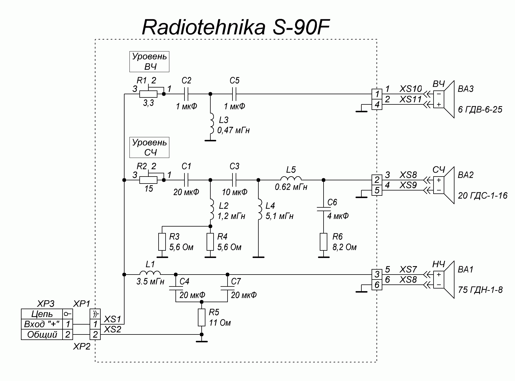

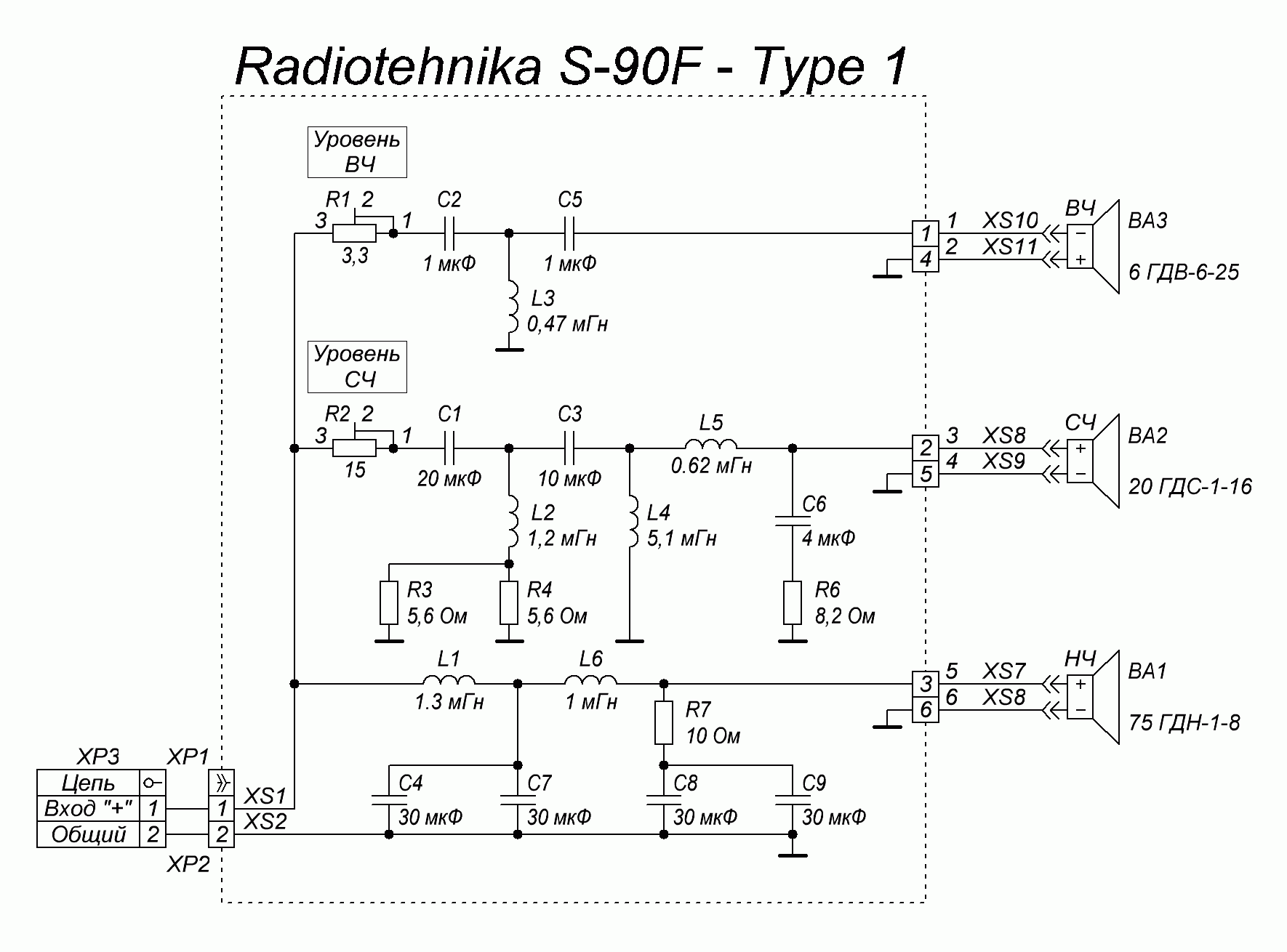

Блок фильтров у этой АС козырный. Днем с огнем не сыскать...
Все остальное находится.
А что интересует в этих фильтрах, есть разобранными.

Повозившись недавно с трехполоской на Сканспиках , пришел к выводу, что тяжелому утюгу типа 26W лучше всего подходит фильтр на катушке 2.2-3.3мгн с цобелем плюс емкостишка микрофарад на 10-20. А пуще всего звучит басовик с одной катушкой вообще без добавок либо с резистором на выходе. Иначе бас отстает и выделяется самой низкой частью, превращая колонку опять и снова - в s90.

Этот секрет от дяди Паши Пыжэ, который улучшал S90 с помошью кусачек, откусывая кондеры НЧ фильтра ,к удивлению клиента , когда бас начинал звучать как надо, а не напоминать мычащее стадо. Я пришел к этому решению позже, но уже в деталях и с вариантами.
Накачка фильтра по Батю. Любые мероприятия, уводящие в строну от этого явления, выигрывают в звуке.
Интересуют целые, в сборе. Да и нахожусь на противоположном конце земного шара.
Телушка полушка, да рубль перевоз. Буду неспешно искать у себя.
Фильтр на НЧ с массивной тяжелой катушкой, на одном дросселе, почти ничего не делит.
Спад пару дБ на октаву то еще деление. С Цобелем результат куда лучше.
Не факт. Резистор -частный случай конкретного решения, которое работает. Там много вариантов.
И выкусить резистор тоже несложно, если что-то покажется не так.
Обозвали презрительно накачкой, отсюда и отношение к данному решению, через губу.
А кто видел и слышал, как оно работает. Не слышали и не имеете понятия- стройными рядами -лесом.
Это ни хера не накачка, а скорее, откачка, LR контур первого порядка. Идеальный безрезонансный фильтрНЧ. Весь его минус- на самом низу просаживается импеданс, на чуток. Остальное плюсы. Так что, давайте- не давайте.
