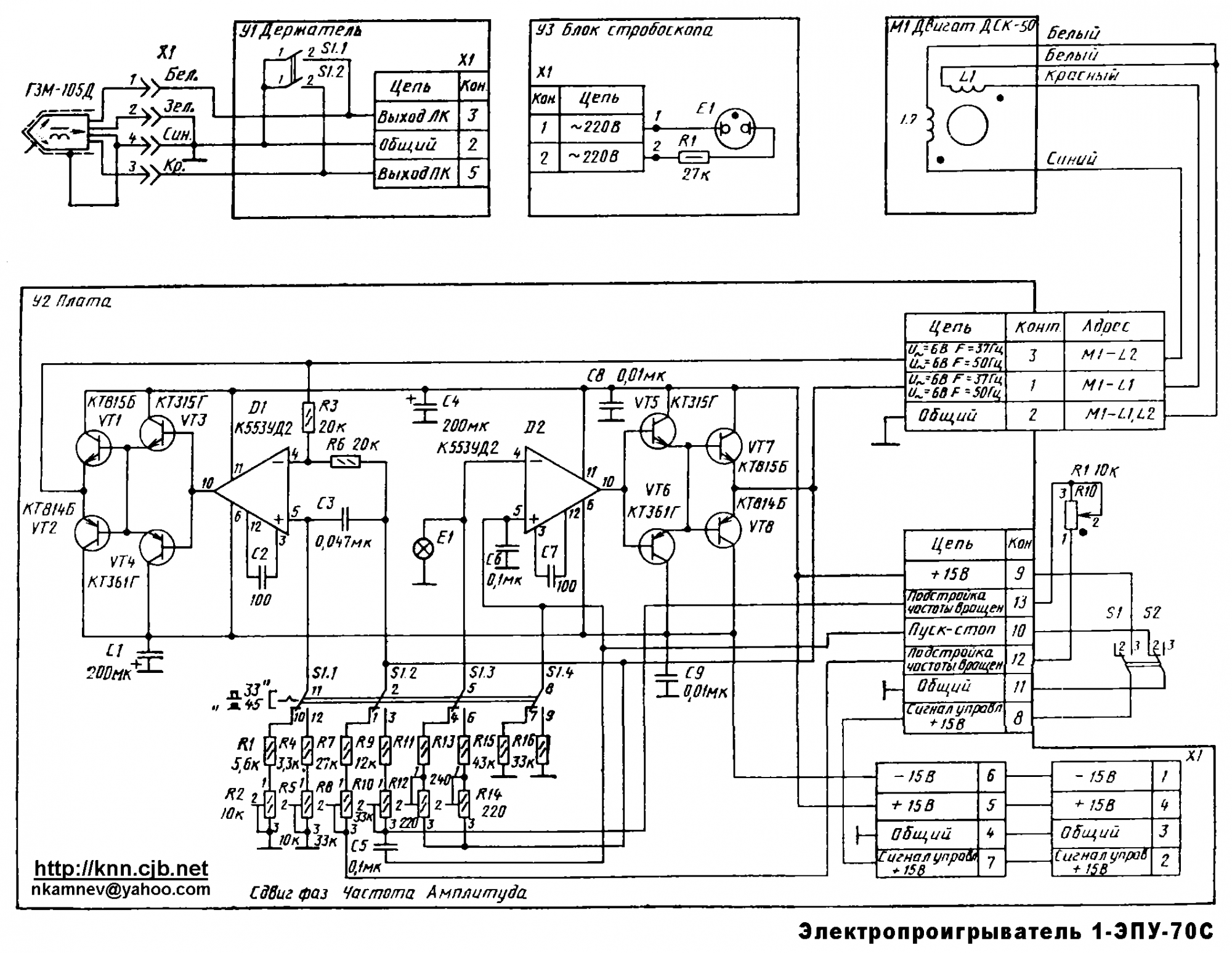

Притащили мне, как "великому спецу" эту радиотехнику, проверь и , если что, сделай чтоб работало! :)
Включил, очень большие обороты на 33, а если включаешь 45 - то появляется еще и гул какой-то
Открыл, подергал штекеры, проверил питание, выставил на блоке питание ровно 15 вольт в обоих плечах.
Снова подсобрал, включил. обороты немного уменьшились, регулятором увеличиваются и уменьшаются, но все равно больше нормы при минимальном положении регулятора.
Стал смотреть схему и плату управления двигателем.
В схеме есть лампа накаливания. её видно, только если снять плату. Проверил, она не светится ни когда просто включить кнопку сеть, ни когда запущен двигатель.
Вопрос - зачем она вообще нужна и в каком режиме должна светиться? Могут ли быть большие обороты, если она перегорела?

Перегорела она или нет - проще всего проверить сопротивление нити накала. В рабочем состоянии она можетне светиться или слабо светиться.
В данном ЭПУ мотор питается от генератора звуковой частоты, да два ОУ и кучка транзисторов. Лампа служит для стабилизации напряжения.
Лучше проверьте сигнал на выв. 1 и 3 разъема к мотору относительно общего.
Там написано 6 В и 37/50 Гц (33/45 об. мин).
Осциллографом, сразу увидите. Частоту ТОЧНО осциллографом не поймать, но точно вам пока и не надо.

лампу проверил не выпаивая - 37 ом, вроде целая.
осцилографа нет (я же "великий спец" :) )
переменку на обмотках проверю
почитал немного про эту радиотехнику - много пишут про необходимость замены С5 и С6, там стоят МБМ на 0,1, и если уходит их ёмкость - уходит и частота...

Лампа обязана светиться, слабо. Не светится- либо обрыв лампы либо схема екнулась.
Частоту вращения задают элементы моста Вина, в обвеске левого крайнего опера. Средний опер- автоматическая регулировка усиления и стабилизация амплитуды и - другое плечо мостовой схемы. Как это все настроить не имея осциллографа- я фигзна. Такие вещи видеть надо, а не рассуждать.
ПС. Приводом от ЭП101 долго пользовался, мысленно благодаря создателей этой схемы. Шикарная схема, сколько моторов от неё запускал, которые были в коллекции, все пахали безупречно, регулятором фазы можно было выставить вибрации от мотора в полный ноль.

Да, бывают случаи когда осциллограф ОЧЕНЬ нужен.
Почитал пока что пишут.
Кстати, схемы рисуют по разному, нумерация тоже может отличаться, как всегда, поэтому "доверяй, но проверяй".
По Вашей схеме "ведущий" генератор правый по схеме, с лампочкой, а левый по схеме - "ведомый", на него поступает напряжение с ведущего и он крутит его фазу, которая идет на вторую обмотку мотора. Сдвиг фазы должен быть около 90 градусов.
Так вот, пишут, что на выв. 1 и 3 идущих на мотор, должно быть 6 В переменки, а МЕЖДУ ними 8,4 В при правильном сдвиге фазы. Не проверял, но похоже на правду.

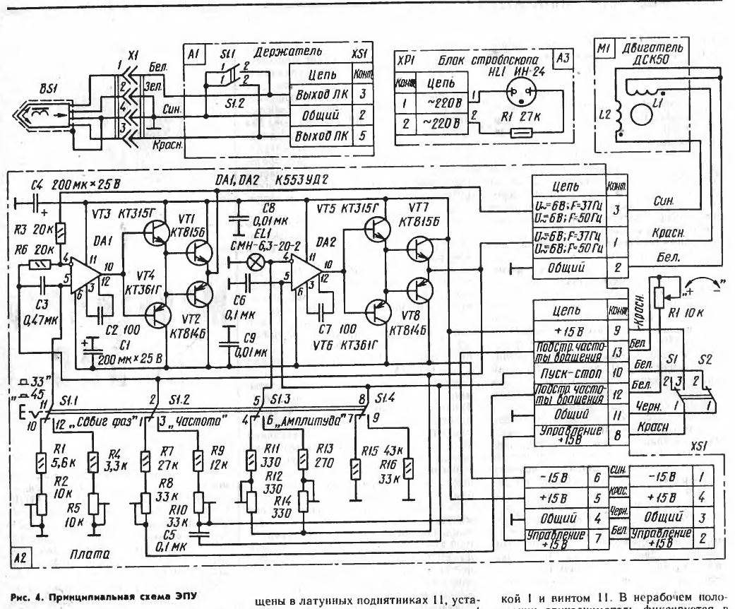

Да, верно. Лопух я, забыл, что генератор работает на свои обмотки, одна половина на основную, вторая на фазоподвинутую. По привычке брякнул про мостовую схему.
Кстати, нашел и такую схему
Обратите внимание, здесь С3=0,047 мкФ. Как на самом деле - не знаю, поэтому надо смотреть внимательно. Ошибки в схемах - не редкость.
"Моя" схема - это из журнала "Радио" №4 86 год, стр 33.
С3 на плате стоит "леденец" К73-17, 0,47 мкф, так что его трогать не буду (пока)
Если там 553 микросхемы - у них болезнь-со временем появляется потенциал на выходе, если он есть, эта схема правильно работать не будет, а признаки проявления могут быть различные, я бы проверил 553 в первую очередь.

Заменил МБМ на К73-9 - обороты пришли в норму
МБМ были 0,141 и 0,145 мкф
К73 - 0,102 и 0,104 мкф

Вообще, при повышенных оборотах логично было бы уменьшение ёмкости с соответственным увеличением частоты. Здесь ёмкость МБМ в полтора раза выше (бывает и в 2). Может быть утечка или еще какая пакость.
Для данной цели К73 - в самый раз.

Измерил, на фазах 3,8 В, между фазами - 6 В, измерял под нагрузкой (с вращающимся двигателем).
