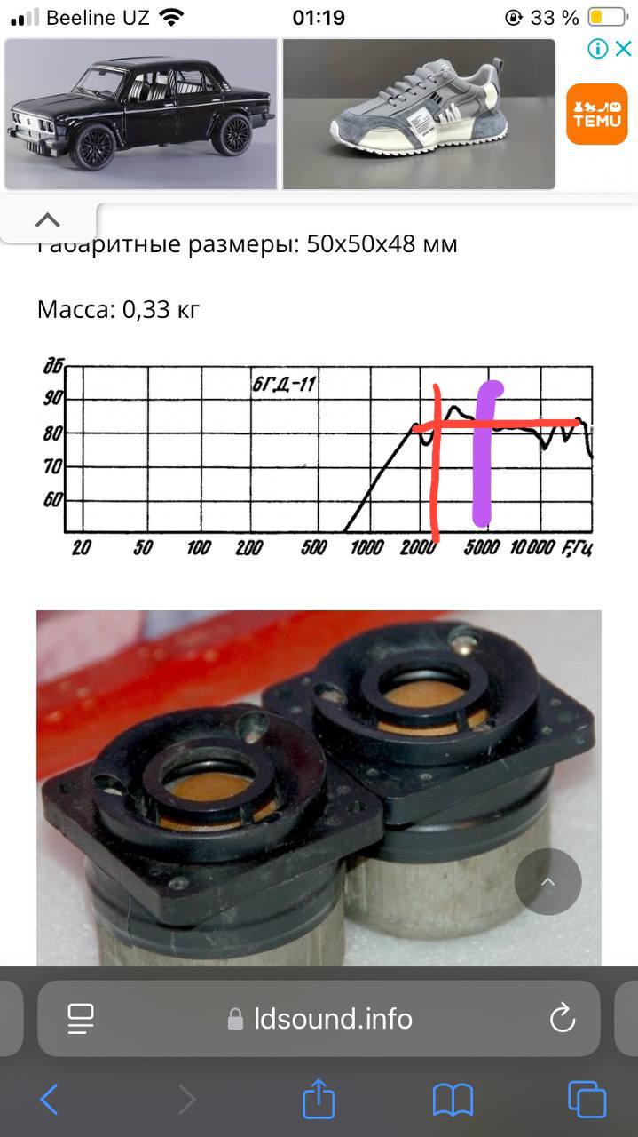

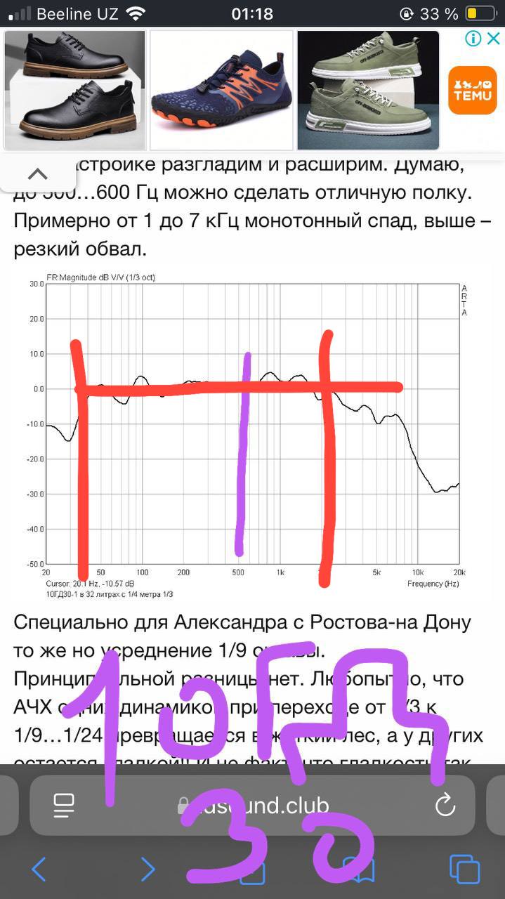

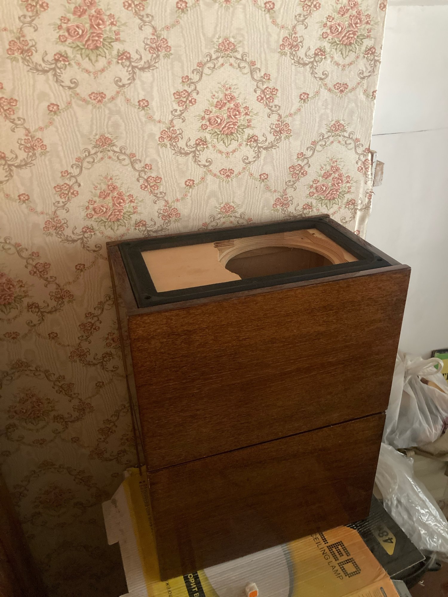

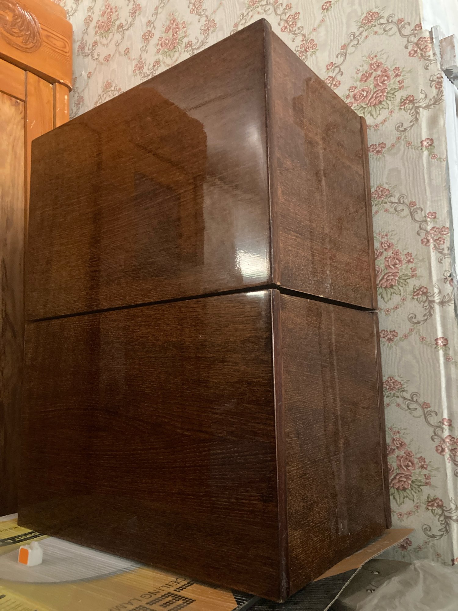

Собираю 2 полоску давно лежат в чердаке чудные корпуса 10ас 411. Хочу туда поставить 10гд 30-32 вместе с пищалкой 6гд 11. Примерно прошелся по графикам и решил разделить их в области 2.5 кГц. Но не знаю как рассчитать фильтр с разделением 2.5 кГц. Если у кого есть опыт помогите плз.

Резонансная, помнится, 2,5 кгц, значит , делить на 5, а не там, где хочется. Вам нужна Морель 308, Вифа и пр.

Кроме того , они отличаются плохим качеством сборки и неудачной конструкцией (при приличном качестве звука).
Пищалки нынче не проблема (на любой вкус и кошелёк))).

Нормально на этой головке сперва попробуй ну а потом уже если не понравится можно и что то другое.

Есть тема по 10мас,там всё разобрано по этой конструкции, очень советую прочесть.ну и измеряла нужна конечно.ачх с паспорта не внушает доверия, всё со временем изменяется,товарищам специалистам нужны графики данных динамиков в данном корпусе.тогда смогут подсказать что да как, фильтры штука хитрая.

А вот здесь не смотрели ? https://ldsound.club/pages/filter_calculation/
Единственно, что нужна небольшая поправка с учетом индуктивного сопротивления головок на частоте раздела.

Найдите 2гд40(38) и разделите на 400гц,первым порядком,а 6ГД11 ВЧ подтяните выше 10кгц
2гд40 включите через резистор 8ом(пэв)
