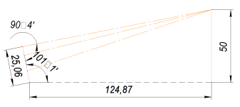

Контекст расчета тут #39 , а также выше и ниже в той теме.
Задача. Имеются АС (близкие к 25АС-109-2). Точка прослушивания - на расстоянии 2,5 метра от АС и 1 метр от пола. АС стоЯт вертикально. Определить высоту точек от пола, находящихся на расстоянии 70 см от АС (где предполагается проводить сведЕние), в которых разница фаз между излучениями динамиков равна таковой в точке прослушивания,. Центры динамиков по высоте 16; 38; 51 см от пола. Решить для двух стыков. Чертежи в масштабе 1:2
Заметьте, что угол на слушателя от оси ВЧ динамика больше 11° = наклон назад или подиум просто обязательны. Углы от осей СЧ и НЧ динамиков ещё больше.

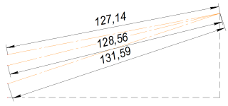

Расстояния от центров излучателей до уха
Разницы хода 1,42 и 3,03 для верхнего и нижнего стыка соответственно. В сантиметрах будет 2,8 см и 6 см. Теперь надо найти точки на вертикали на расстоянии 35 (70 см), где будут те же разницы хода. Можно решать системой уравнений по дедушке Пифагору, но мне быстрее графически.
Решение для верхнего стыка:
Для условий конкретно этой задачи сводить верхний стык надо в точке 60 см от пола, или на 10 см выше оси ВЧ динамика!
Решение для нижнего стыка:
Сводить надо в точке 48 см от пола, или на 2 см ниже оси ВЧ динамика!
Выходит, KSV прав, и сводить надо в точке по оси ВЧ динамика, и даже выше? ДА!
Но только в том случае, если ВЧ динамик изначально смотрит на полметра ниже уха слушателя, в его живот. KSV
сказал об этом на основании опыта, без расчетов! smile_21

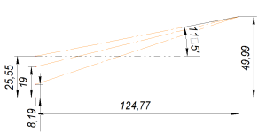

Изменим условие задачи, наклонив АС на 11° назад, чтобы ухо слушателя оказалось на оси ВЧ динамика. Для чего это нужно? Чтобы максимумы лепестков ДН всех трёх динамиков попали на слушателя. А это зачем? Чтобы максимально расширить зону, в которой НЕ ИЗМЕНЯЮТСЯ (стабильны) АЧХ отдельно взятых излучателей, ибо на максимумах ДН крутизна её изменения равна нулю. Итак, наклонили АС на 11° назад
6.png и получили расстояния до уха
7.pngРазницы хода 0,15 и 0,94 , в сантиметрах 0,3 см и 1,9 см. Уже видите, где будут искомые точки за 70 см от АС?

Несколько раз прочел. ничего не понял. Расчет точки положения микрофона в 70ти см от АС для сведЕния. А на рисунках: 124,87см, 133,23см, 34,33.... и т.п. Спасибо что не указали 1000-ные или 6 знаков после запятой..))))нанометры и ангстроны)))_hm__hm_.
Вы невнимательно читали. Масштаб 1:2, указан в последнем предложении перед первым рисунком. 125*2=250 см до слушателя.
Числа выставляет программа Компас, мне в лом искать, где у неё точность изменяется. И я мог срезать только одну цифру после запятой, ибо, 0,1 на рисунке = 2 мм в жизни.
От пола 50см это как? От какого пола??? Вы что, АС на полу измеряете?
Прочитайте первый абзац, условия задачи. Предполагается слушать АС на полу. Свести стыки надо так, чтобы порядок был там, где слушатель. Измерять можно и нужно подальше от пола, просто прибавляете высоту стульчика к полученной высоте микрофона...
