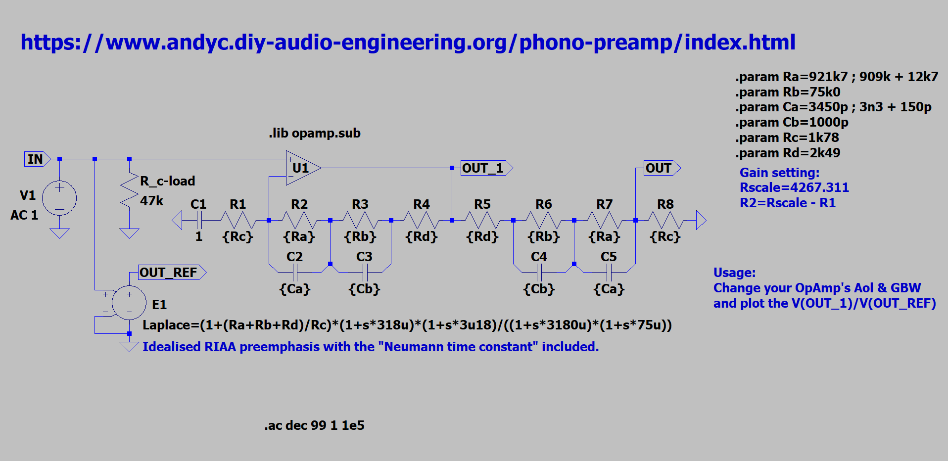

Рекомендуемая к прочтению статья с расчётом элементов цепи RIAA, учитывающей спад АЧХ станков Neumann.
Дана методика проверки точности получаемой характеристики корректора в зависимости от К.У.хх и частоты среза применяемого ОУ.
  • Equalisation errors check.asc
