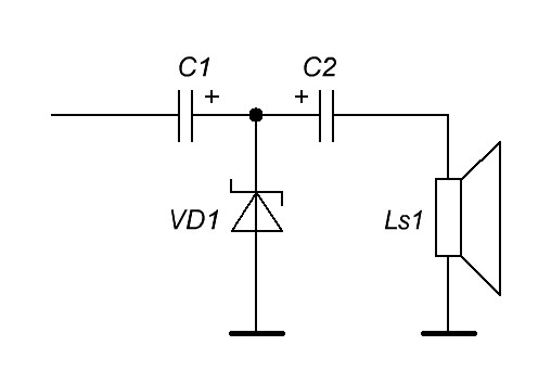

А может не мучить электролитический электролит поляризующим напряжением, а применить неполярные пусковые конденсаторы, если так требуется многолитровая Лейденская банка?
Вот кто как считает?

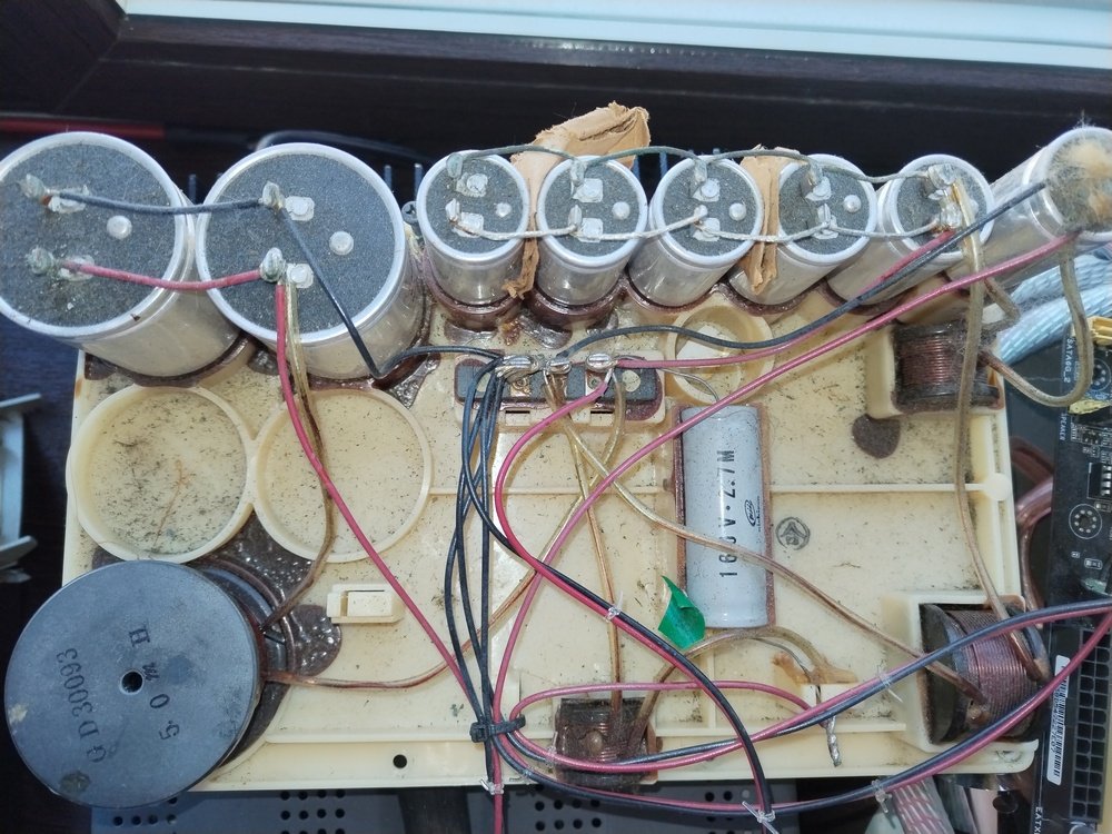

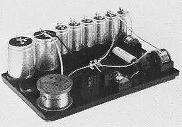

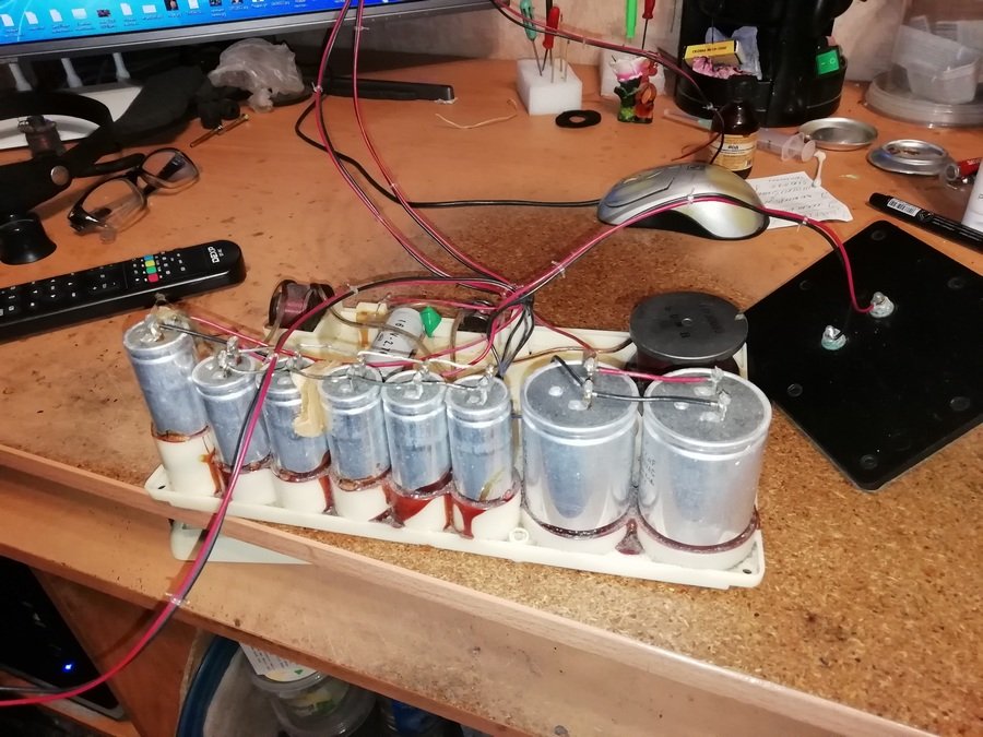

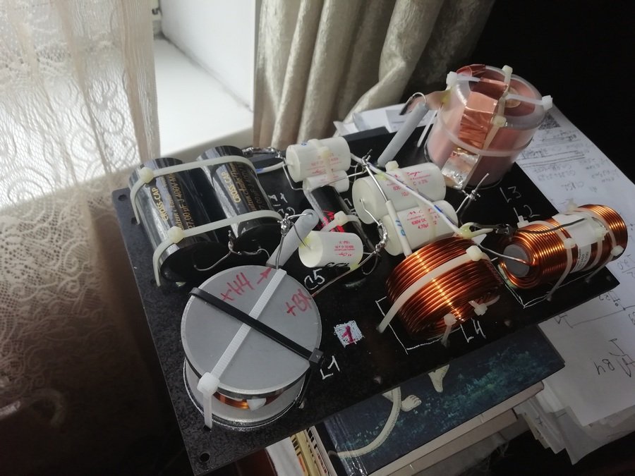

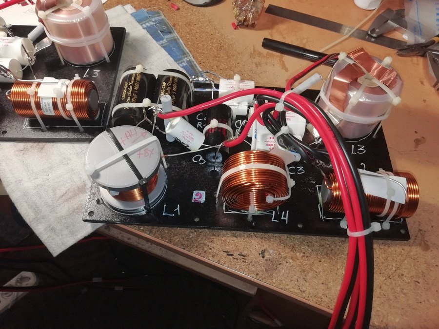

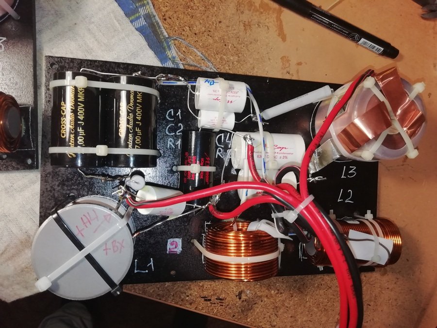

В разделительном фильтре данной акустики, по кругу, установлены неполярные электролиты! Кроме коаксиального плёночного на ВЧ. И никто не парится этими электролитами.
И проводки там тонкие, и катушки не на воздухе.

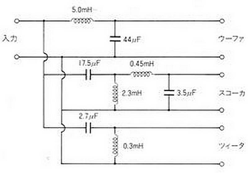

Если начать копать и дальше, то и в миллионной по цене акустике к примеру из Японии Хрен кто найдёт не электролиты.
Что за ажиотаж... Не понимаю. Видимо леность ума.

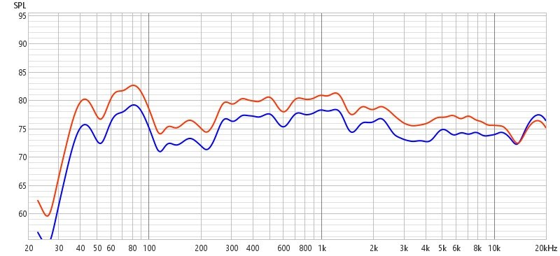

Да и фильтрами тоже никто не парится. Схема фильтров - как пример из учебника! Такой фильтр годится только для идеальных динамиков, коих в природе не существует. Выводы напрашиваются сами собой, несмотря на такую не маленькую в общем то цену. Цена определяет качество только в среде аудиофилов. Мне кажется, измерь такую колонку и все станет предельно понятным. Да вот только измерениями тоже никто не парится, к счастью мркетологов. В среде аудиофилов измерения не признаются, только субъективное восприятие. Это тоже заслуга маркетологов, чтобы легче было впаривать всякую хрень.
А вот представьте себе на мгновение, если бы те же маркетологи поставили во главу угла объективные измерения? Миллионы фирм, работающие в этой отрасли вылетели бы в трубу! Сколько бы бизнесменов разорились, сколько бы людей потеряли работу, сколько бы налогов не собрало государство? Поэтому прерогатива объективных оценок...
