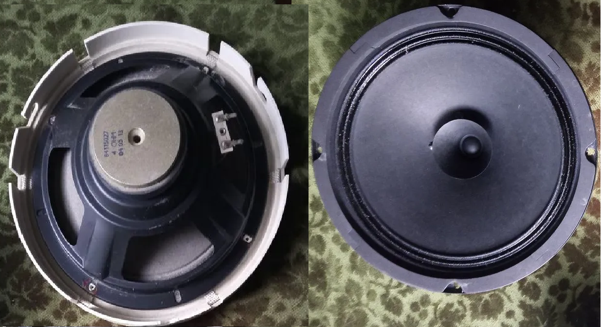

На фото уж ОЧЕНЬ похожа промазка подвеса на RRR. Вероятно, динамик подобен 6ГД-2 с его достоинствами и недостатками. Ящик/щит ему нужен огромный или забыть про бассс.

Материалнегорючий пластик
Корзина? Диффузор? Хотелось бы бумажный диффузор.
Габаритные размеры: диаметр266x100 мм
Диаметр корзины? Ну будем считать динамик 10 дюймов.

Только сейчас понял, что у него рупорок, отсюда 18 кГц.

Маленький (слабый?) магнит, катушка (керн) 20-25 мм, лёгкий диффузор, короткоход, резонанс ближе к 100 гц. (нужно измерять))) Free Air.
8" или 10? Скорее Китай, чем Италия:) Коммерческая озвучка (магазинов).
А для ШП в ОЯ особо мощный магнит и не нужен, это не басовик. Лёгкий диффузор при большоя площади здесь тоже скорее плюс.
При таком диаметре вряд ли 100 Гц, думаю, 70...80.
Лучше бы из страны вечнозелёных макарон, мои точно из 1960-х и ламповых приёмников, как здесь, по фото гадать трудно.

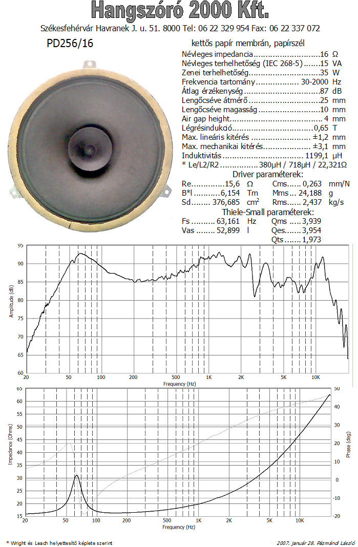

На старом компьютере нашёл немножко АЧХ итальянского ШП динамика, не так плохо. Вот с небольшого расстояния в маленьком ОЯ.
Рупорка нет, поэтому обрыв от 10 кГц, виден резонанс 75 Гц но даже с усреднением 1/24 октавы! всё плавно, середина ровная. Звук приятный.
Надеюсь, у современного итальянца не хуже.
Ваш динамик внешне похож на этот:
Картинка не моя и за достоверность не отвечаю. Кстати, он у меня есть, купил и не подумал что он большой, ставить уже некуда.
