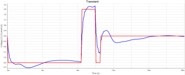

Перечитал с пристрастием Chapter 8 книги Сэлфа. Если я правильно курю, картинка с превышением импульсного тока в 2,4 раза получена при длительности фронтов 10 мкс на эквиваленте нагрузки типа
сэлф.png, но почему-то с номиналами Rc = 6,8 Ома, Lc = 0,29 мГн, что, как он утверждает, характерно для 10" НЧ динамика (?). Я бы не согласился с номиналом индуктивности, но суть не в том. Подставлю схему, точно как у Сэлфа, посмотрим, что выдаст на сигнале, похожем на его. Пишет, что длительность фронтов 100 мкс незначительно уменьшает выброс, так и возьму.
Да, таки получил 2,3 раза превышение импульсного тока! Завтра сброшу.
ДОШЛО. Дикие 2,4 раза превышения по току Сэлф получил при полосе УМ, начинающейся от 0 Гц. Именно постоянная составляющая несимметричного сигнала даёт наибольший вклад в накопление энергии в индуктивности, отвечающей за бросок импульсного тока! Сейчас обрежу полосу ниже 15 Гц первым порядком и посмотрю.
Гляньте, что за динамик соответствует этому эквиваленту:Посмотреть вложение 68821
Дохлый по BL середнячок в ЗЯ.
Сначала результаты, полученные с полосой от 0 Гц.
Повторение эксперимента Сэлфа, фронты 100мкс - превышение в 2,31 раза. Выброс даёт именно резонансный пик, и именно на дурном сигнале похожего вида. Вы себе представляете, ЧТО это на слух? Что угодно, только не музыка! Это - авария усилителя мощности.

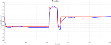

Ладно, беру живой недавно подобранный https://www.jensentone.com/frequency-response-chart/6/0, версия 8 Ом, и подбираю ему наихудший сигнал. Превышение имеет место быть, 2,06 раза:
Теперь к нему подключаю контур из #104 , получаем 1,4 раза:
Добавляем туда же и RC-цепочку Цобеля. 1,4 раза не изменились никак.

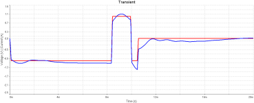

Тот же сигнал, что для Лайтнинга, подаю на S90, фильтр родной. Данный сигнал Эску не волнует совершенно, превышения нет!
У Эски будет превышение тока относительно 4 Ом на синусоиде частотой 120 Гц. А вот с контуром, компенсирующим реактивность в районе резонанса (модель ЗЯ, резонанс 44 Гц), есть превышение импульсного тока в 1,2 раза:
Переваривание данных приводит к следующим выводам.
1. Сэлф слукавил минимум трижды для получения величины 2,4 раза. Он использовал НЕ музыкальный сигнал, подобрал его наихудшую форму и не срезал постоянную составляющую. Молодец, короче. Мягко оговорившись потом для приличия, что на музыке редки вертикальные перепады, и умолчав о постоянке. Но люди-то уже запомнили - 2,4 раза!
2. Компенсирующий контур при наихудшем сигнале и полосе от 0 Гц уменьшил превышение пикового тока в 1,47 раза. Неплохо, но не настолько хорошо, насколько я ожидал! Утешает, что пиковая мощность упадёт значительнее.
3. Цепочка Цобеля полезна, поскольку, не увеличивая импульсного тока, уменьшает импульсную мощность УМ.

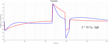

В схеме Сэлфа срезал низкие частоты фильтром первого порядка, частота среза по -3дБ равна 15,9 Гц. Учитывая, что на резисторе теперь максимум 1,6 Ампера, превышение 1,9/1,6=1,2 раза против 2,31!
После двух таких последовательных ФВЧ превышения тока НЕТ.
Покрутил импульсом по-разному. Нет постоянки - нет и превышения smile_27
Итак, в первом приближении, реактивное сопротивление одиночного громкоговорителя НЕ УВЕЛИЧИВАЕТ импульсный ток, но увеличивает импульсную мощность. Сэлф - разводила ))) Тайм-аут.

Исходное положение:
Фаза гуляет от -36° до +43°, опасная зона 300...500 Гц.
Подключение последовательного контура в составе 30 мкФ+900мкГн+8 Ом в параллель клеммам АС даёт следующее:
Гуляние фазы от -6° до +19° на СЧ, осталась одна опасная зона - механический резонанс НЧ динамика.
