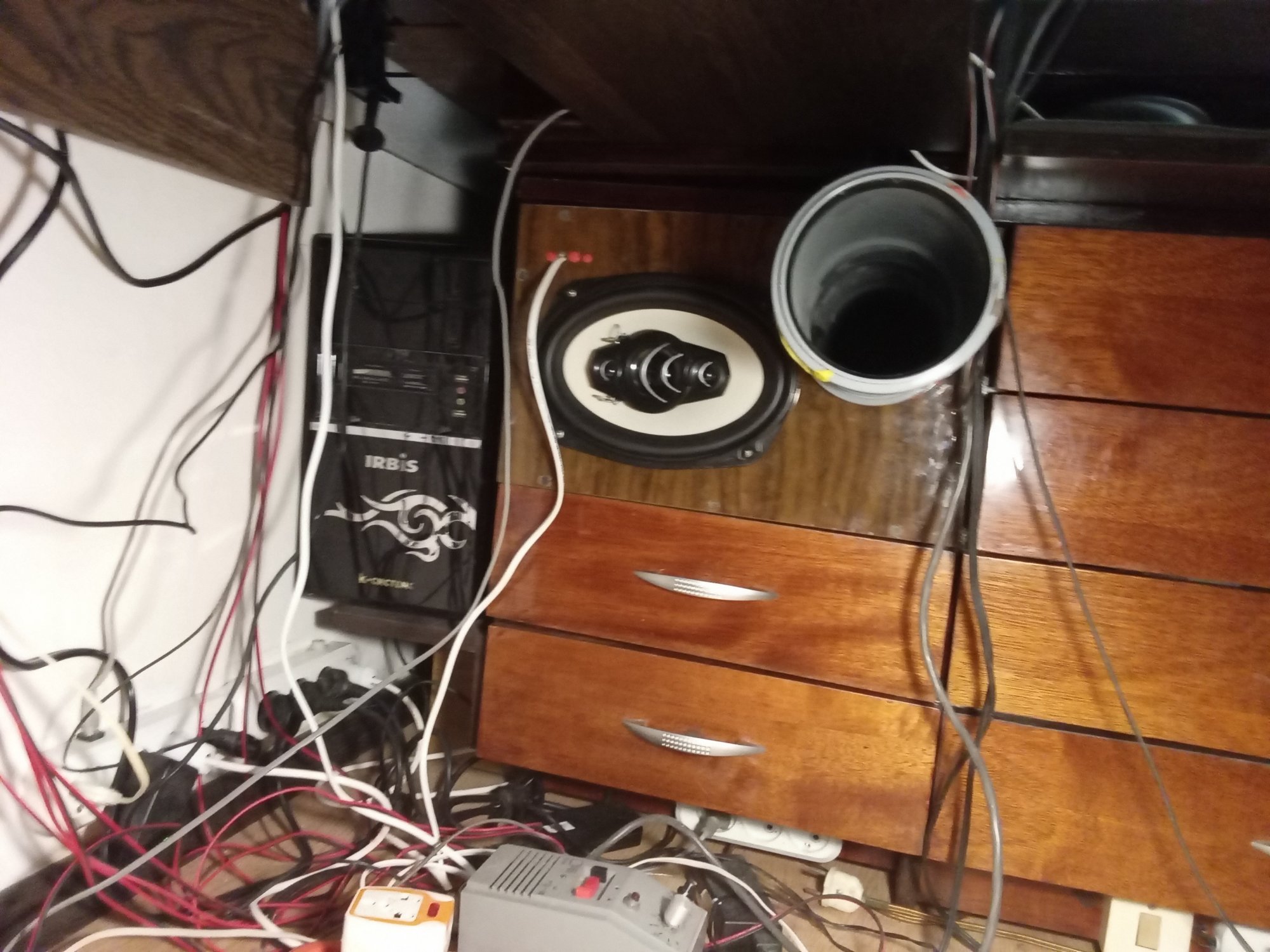

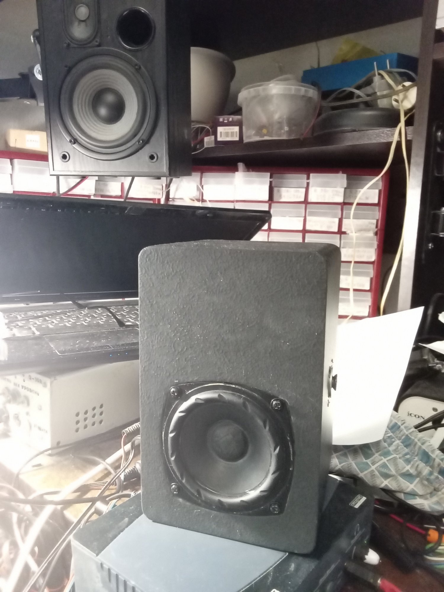

Просто в качестве примера - самодельные АС ( микро АС - ШП типа компьютерных колонок, заводские АС с новым динамиком
и самодельный сабвуфер, встроенный в стол рядом с ПК и местом прослушивания.

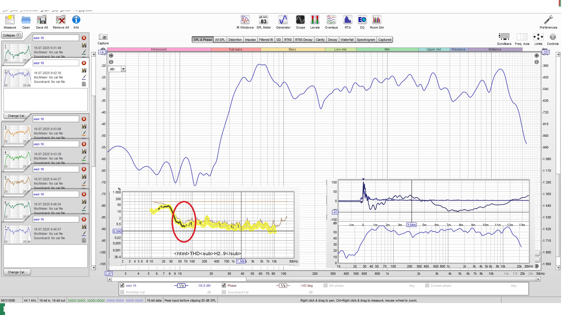

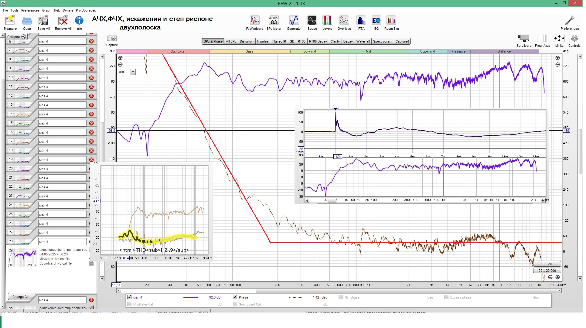

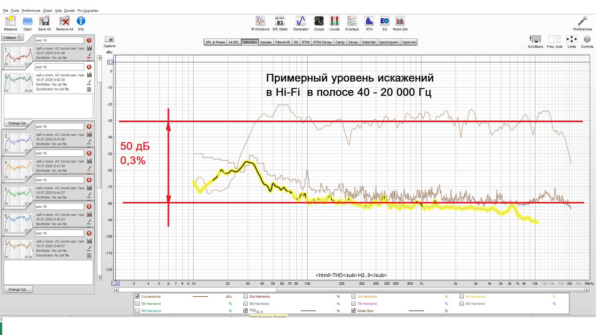

Поясняю, АЧХ получилась V - образная с большим подъемом на ВЧ - не был включен фильтр коррекции для такого ШП динамика и по ходу записи навернул НЧ. Примерный вид АЧХ и др. параметров этой системы см. ниже.
