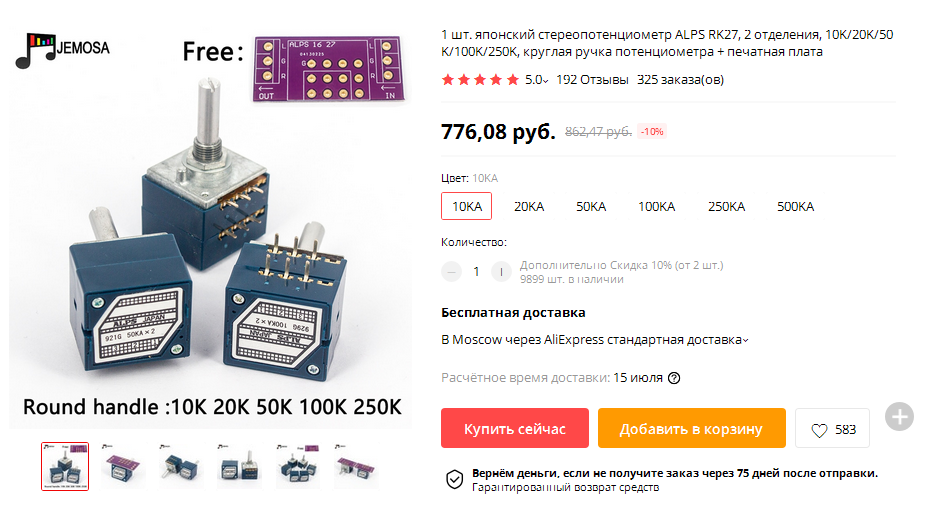

На Али есть подобные готовые платы
А чем не нравятся вот такие дискретные с обратнологарифмической зависимостью для регуляторов громкости?
Есть и в 1,5 раза дешевле, но здесь есть 10 и 20 кОм, у других обычно 100 кОм, реже 50 кОм.
Понятно, что не Альпс, но совпадение между каналами получше будет, чем у Альпса, щелчков при переключении нет, работают у меня такие. Вот измерил сопротиление при повороте от минимума до максимума в Омах и килоОмах.
50-124-234-399-635-975-1472-2,12-2,86-3,95-5,60-7,86-11,26-16,25-21,1-27,0-32,8-39,4-44,9-49,4-52,8
Положений достаточно.
Другой вопрос - нет ДУ, здесь удобны моторизованные резисторы, вот только номиналы у них великоваты, всё-таки 10 кОм получше будет.
Это непредсказуемый кэтай...лоторея одним словом. Надежнее будет купить б/у на авито у проверенного продавана.
6,797
7,028
254
Идея в том, что обычно музычку слушаешь при двух-трех комфортных значениях громкости.
Не соглашусь. Одно дело - уровень громкости, другое дело - положение РГ чтобы этот уровень обеспечить. Уровень разных записей может существенно отличаться. Общее "правило" - тише запись=выше качество.
Теоретически все записи должны быть с одной "громкостью", на практике - не так, все компрессируют по своему вкусу.
А если надо слегка "подрулить", то регулятором громкости компа, дистанционно или с кнопок клавиатуры.
Это сойдет только для компьютерных колонок, а делать усилитель который не сможет полноценно работать без компьютера - это "месье знает толк в извращениях".
И я так и не увидел комментариев - чем плохи китайские дискретные псевдоальпсы. Повторяю, при регулировке на слух никаких щелчков, а идентичность регулировки каналов - идеальная на всех уровнях.
Добавлю.
6,797
7,028
254
Китайцы просто ставят SMD резисторы точностью 1% которые каплю дороже обычных. Где здесь лотерея?
Перепродавец покупающий у тех же китайцев и продающий с наценкой - "надёжнее"??! smile_1
Allkor
12 Янв 2020
106
82
18
ответил выше. Они даже с новья трещат...
Речь о б\у с разбора
