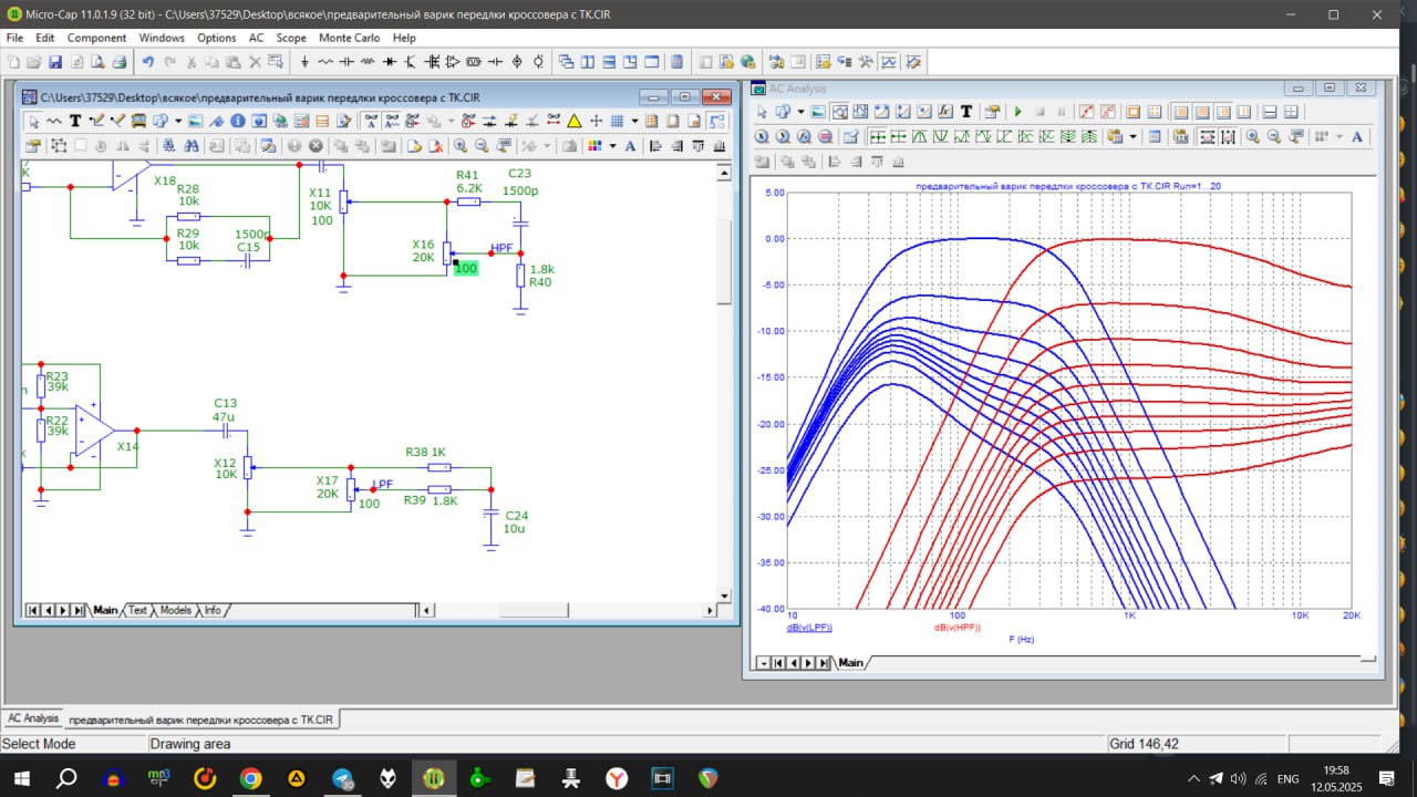

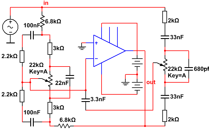

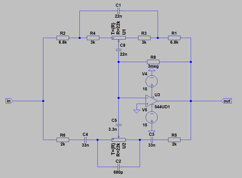

Вариант последней схемы. Добавлен 680 пФ, ограничивающий усиление на ультразвуке и делающий скат АЧХ ВЧ полосы чуть круче, добавлен 22 нф в параллель НЧ регулятору. Плюшки: полосы максимально независимы, монотонны, минимально трогают СЧ. Резисторы в положениях 0; 10; 25; 50; 75; 90; 100 процентов.
NEULO
14 Июл 2019
3,735
1,826
93
Одинцово
Исчезла пара постов?..
раз всё так хорошо я вместо ОУ - ТТ поставлю и кому надо пусть паяют. правда хорошо бы ещё рг добавить для комплекта.

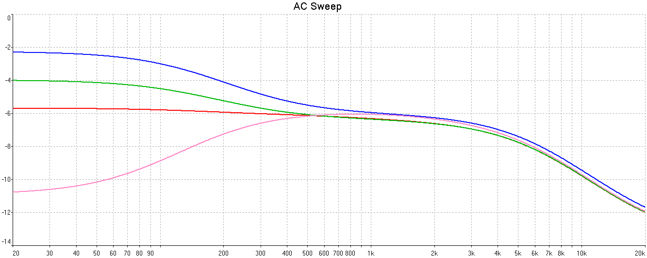

Всё бы ничего, но на частоте 50 Гц сопротивление источника сигнала для ОУ стало 150 кОм...
ОУ полевой с входным током единицы пикоампер.
А вас не напрягает низкое входное сопротивление ТБ?
Первый порядок для сабсоника никак не катит.
Это темброблок а не швейцарский нож. Я лишь ликвидировал подъём АЧХ на инфранизких , не более. Остальное нужно только любителям пластиночек виниловых, значит инфра-фильтр ставим или в УК или между УК и усилком.

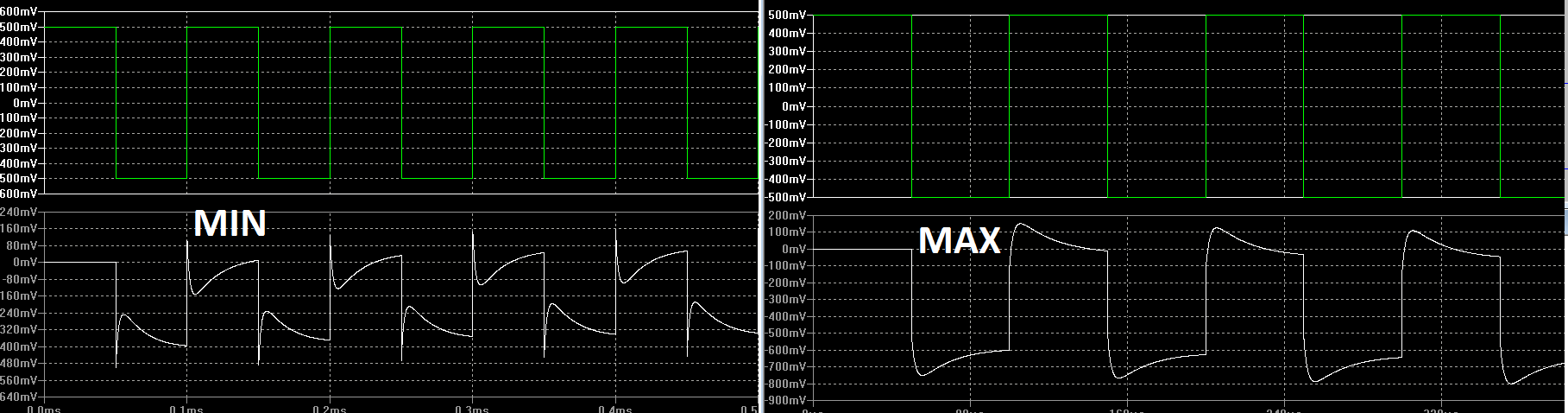

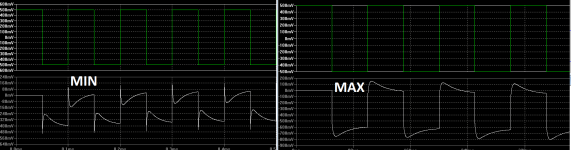

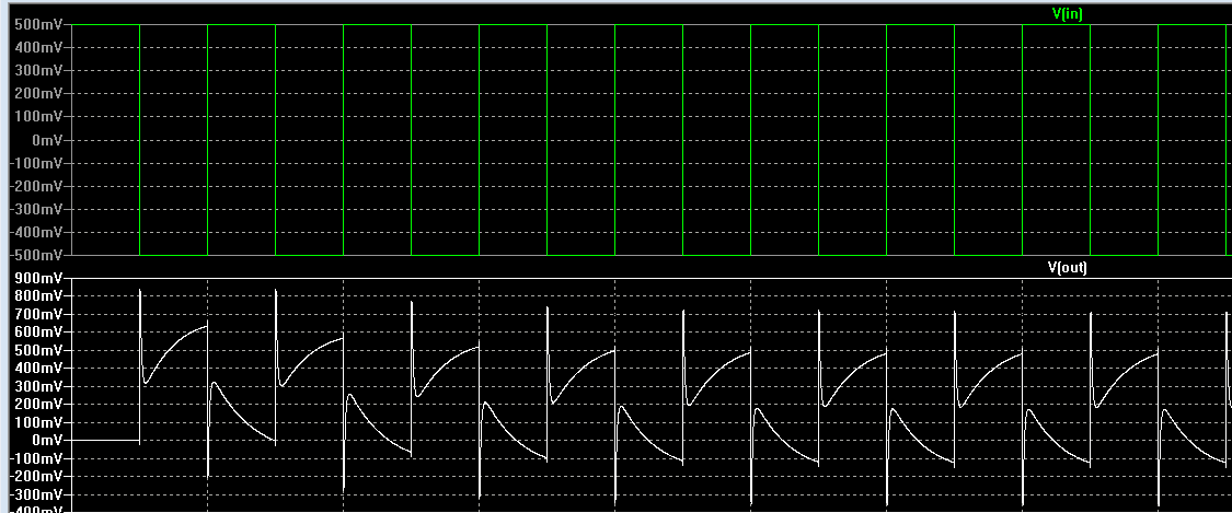

нередко наблюдаются выбросы хорошо видимые на меандре.

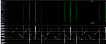

Меандр пропущенный через пассивный темброблок, в который ТБ Николая конвертируется одним пинком.
а вот через активный при минимальных положениях регуляторов:
Господин КСВ преувеличивать изволит. Вернее нахваливает пассивные ТБ НЕ ЗНАЯ И ДАЖЕ НЕ ИЗУЧИВ их свойств.
Шумы и наводки на 150 кОмах.
Аналогично, и тут задача ФИНЧ скорее не отфильтровать 8 Гц, а не перегрузить ними сам каскад. Однако, места под ФИНЧ нормального тут нэт, он должон быть раньше по тракту. (По входу 1 мкФ включить, +/-)
Вы не поняли друг друга. В штатном режиме работы пассивный и активный РТ при той же АЧХ одинаково исказят меандр. KSV имел в виду побочное явление - нестабильность ОУ при работе с усилением 1 и меньше.

Вы не поняли друг друга. В штатном режиме работы пассивный и активный РТ при той же АЧХ одинаково исказят меандр. @KSV имел в виду побочное явление - нестабильность ОУ при работе с усилением 1 и меньше.
Я его прекрасно понял. И проиллюстрировал.
не вижу там 150ком, чесслово, а вот оос по току пришлось ввести да. отдельную.

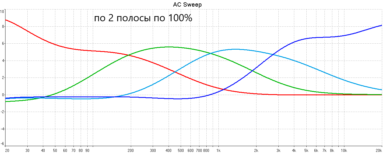

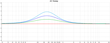

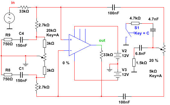

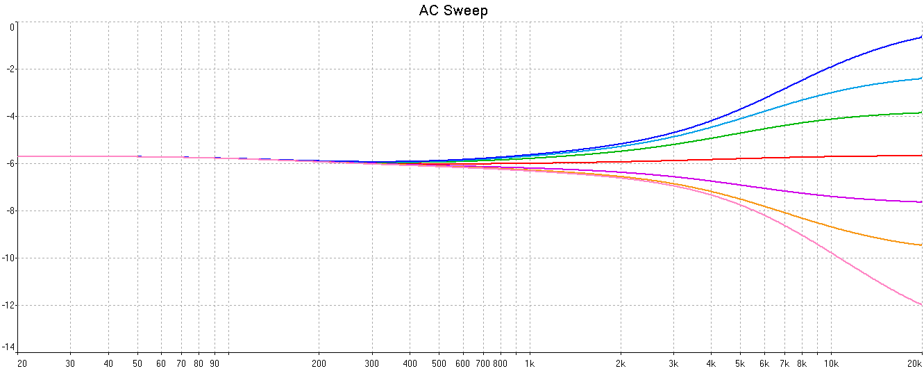

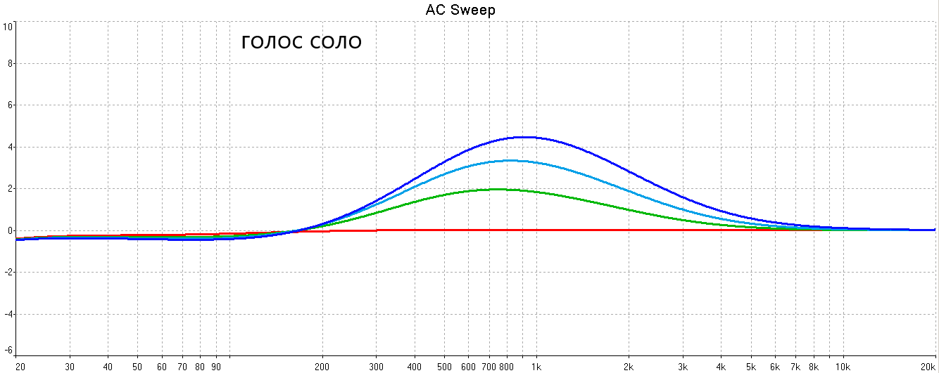

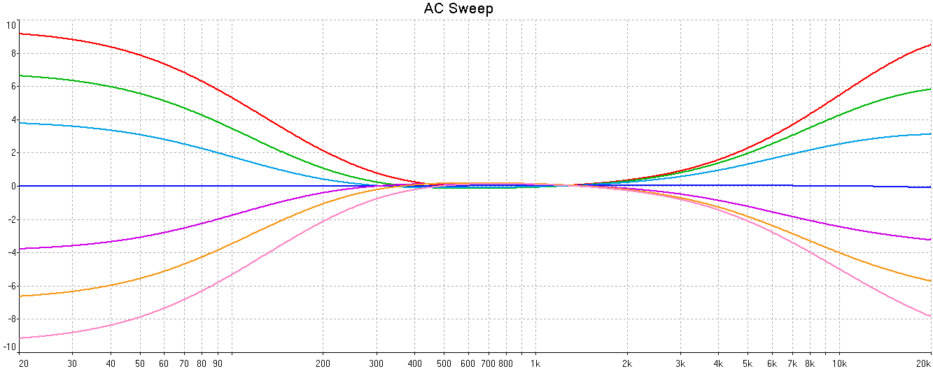

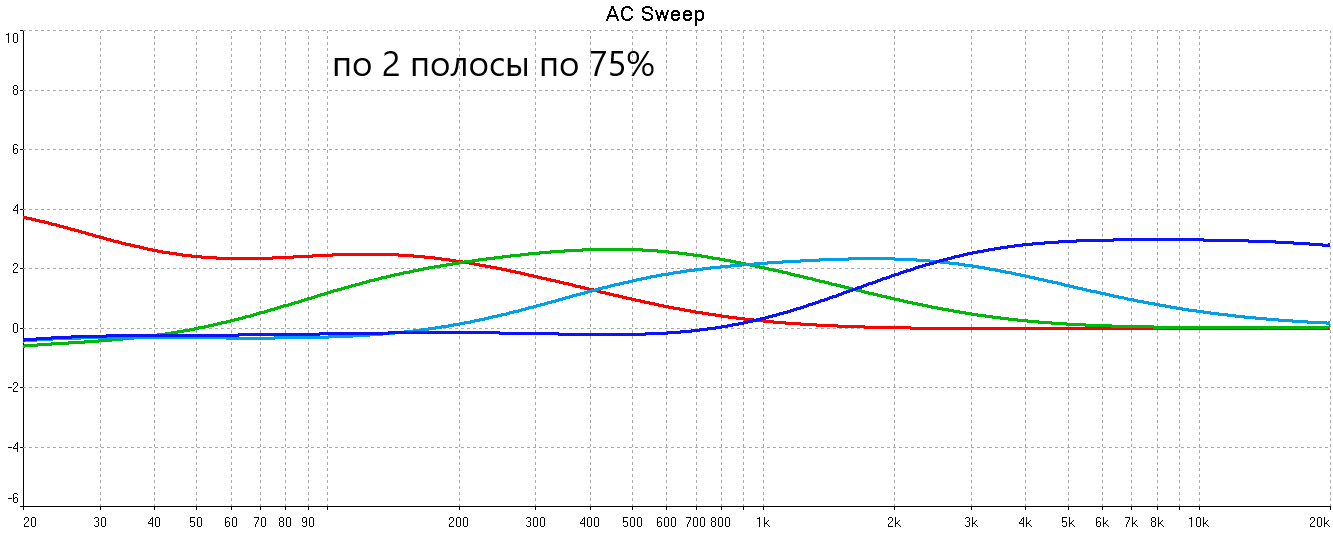

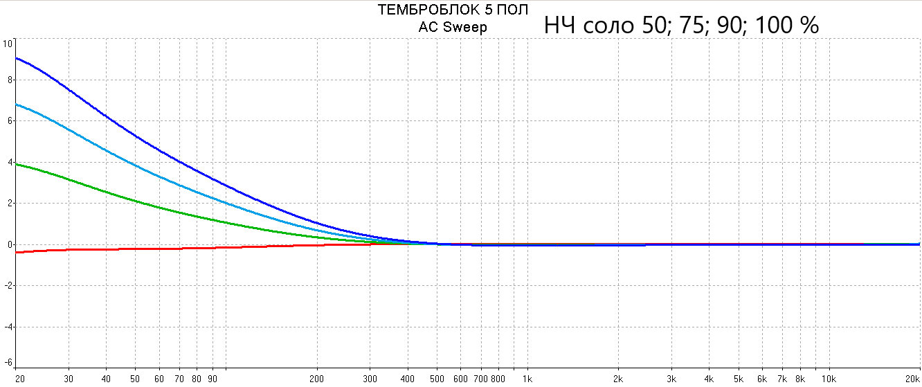

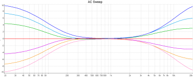

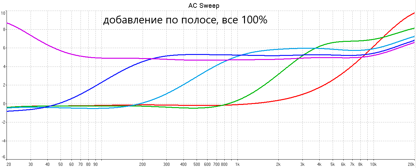

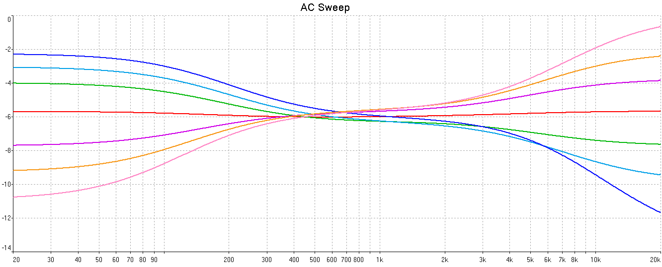

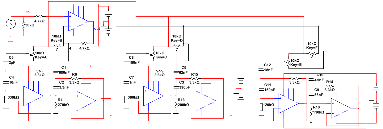

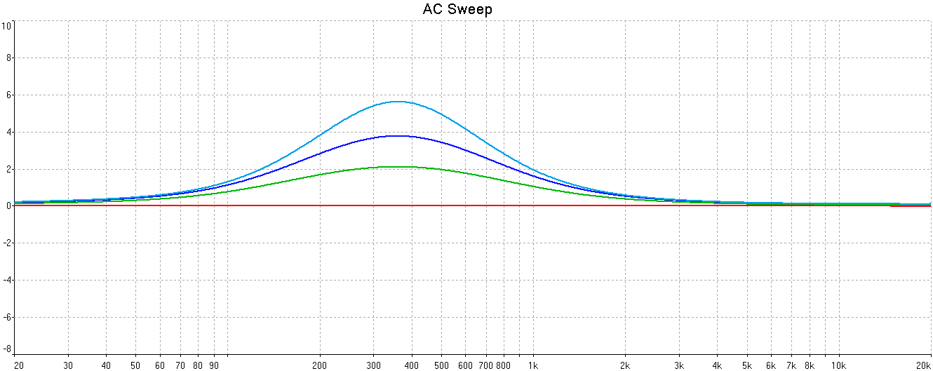

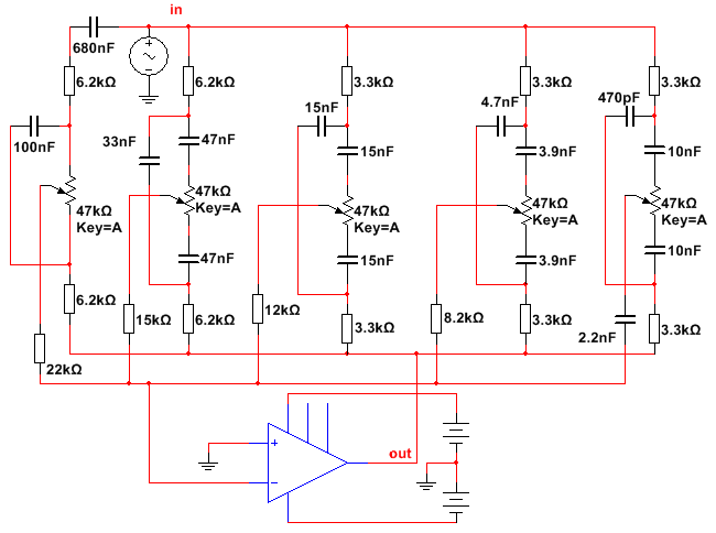

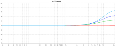

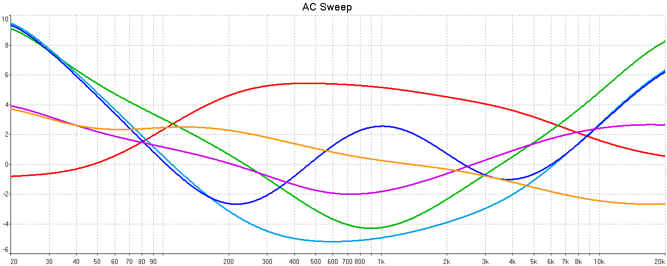

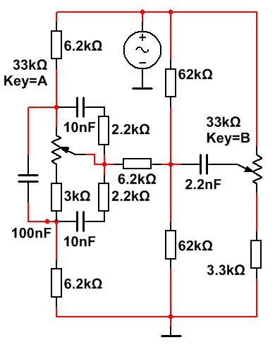

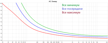

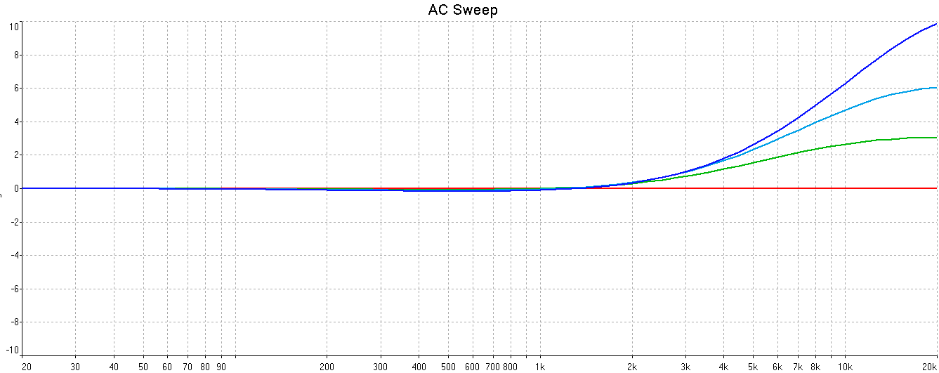

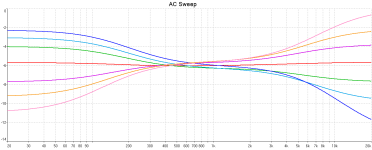

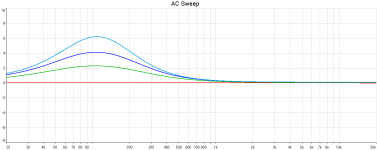

Активный 5-полосный РТ с небольшими пределами регулировки. 680 нФ по входу типа ФИНЧ*
Влияние регуляторов предыдущих полос на ВЧ полосу:
Различные достижимые АЧХ:
Красная: 50; 100; 100; 100; 50 (% сопротивления регуляторов).
Оранжевая: 75; 75; 50; 50; 25.
Зелёная: 100; 50; 0; 50; 100 - "чайка".
Голубая: 100; 0; 0; 0; 100 - "парабола".
Синяя: 100; 0; 100; 0; 100.
Фиолетовая: 75; 50; 25; 50; 75.
Только благобдаря (С) плавности и небольшим пределам регулировки напартачить не получится.

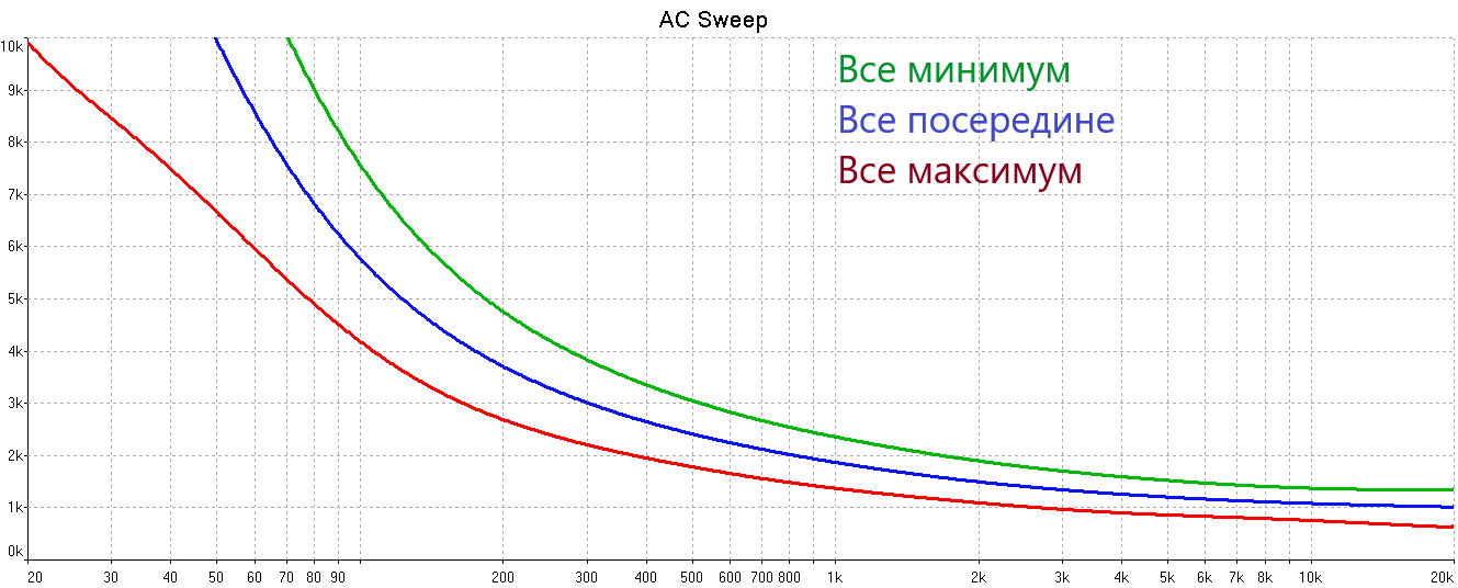

Входной импеданс схемы:
Низковато, да.

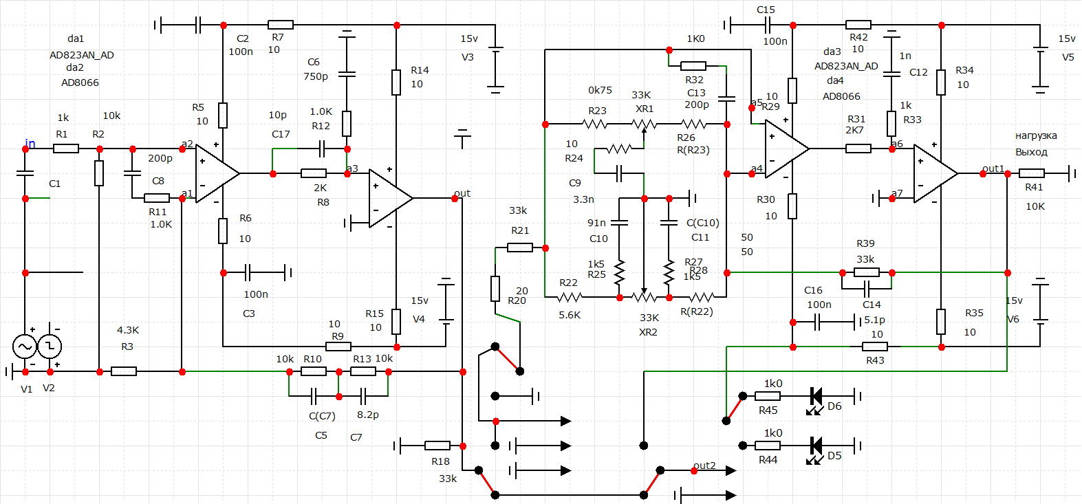

На юбере и у себя показывал. композит мой любимый инверт в инверте.Пределы +/-9-10дб. Для упрощения и наглядности переключение частоты перегиба не показано,но там просто , конденсаторы дополнительные параллельно конденсаторам рт и холодные выводы дополнительных конденсаторов через реле или ключи полевые замыкаются на землю. Минимум искажений от коммутации
На любителя
  • предусилитель  на ad8066 2пол миллер полный неинверт монопетля полностью доработка.PNG
    87.2 KB · Просмотры: 89

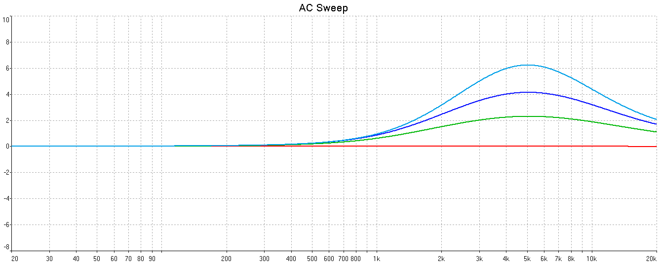

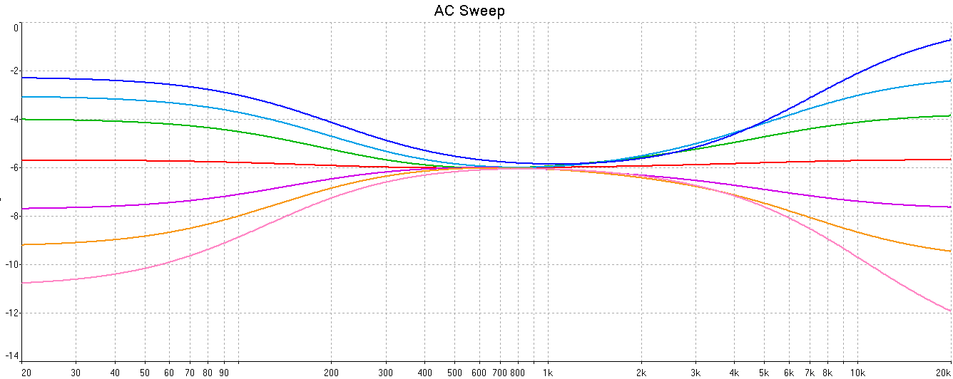

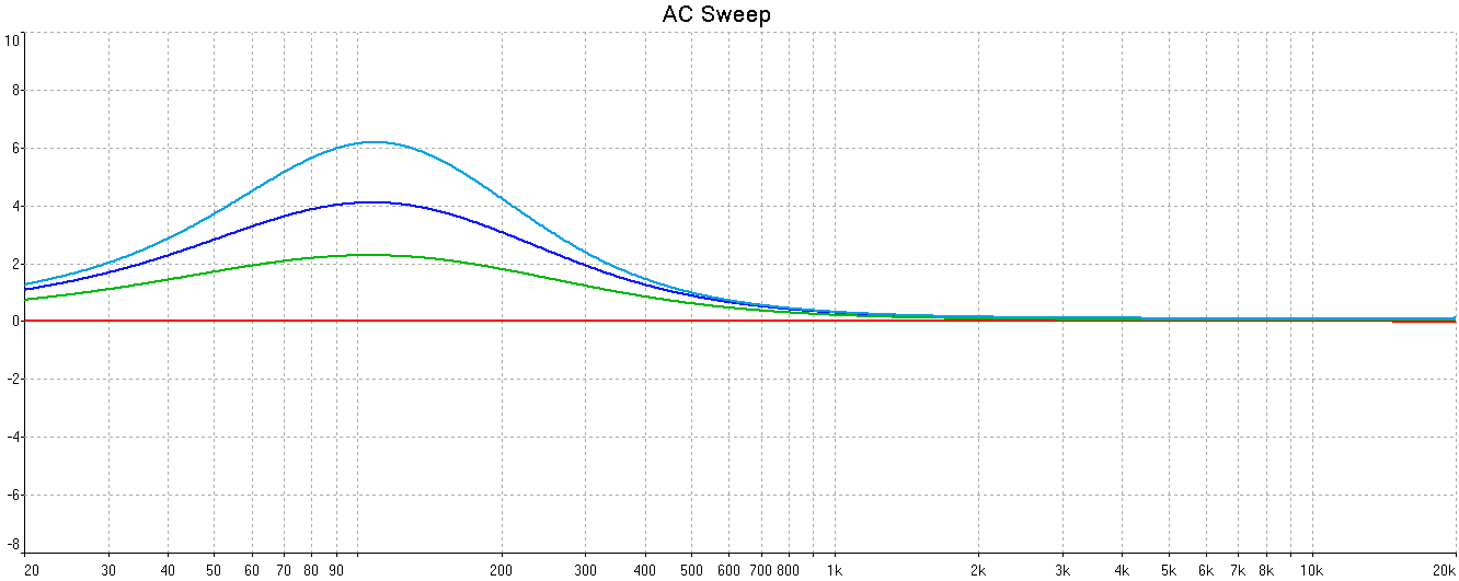

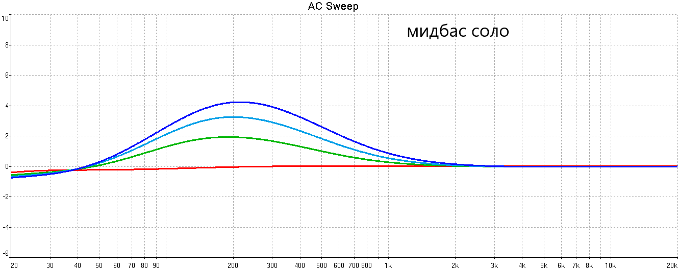

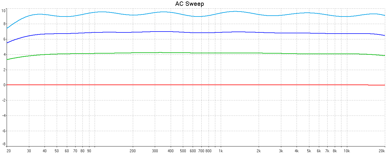

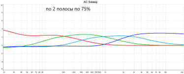

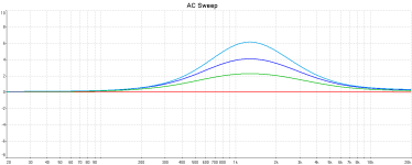

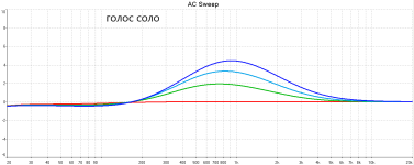

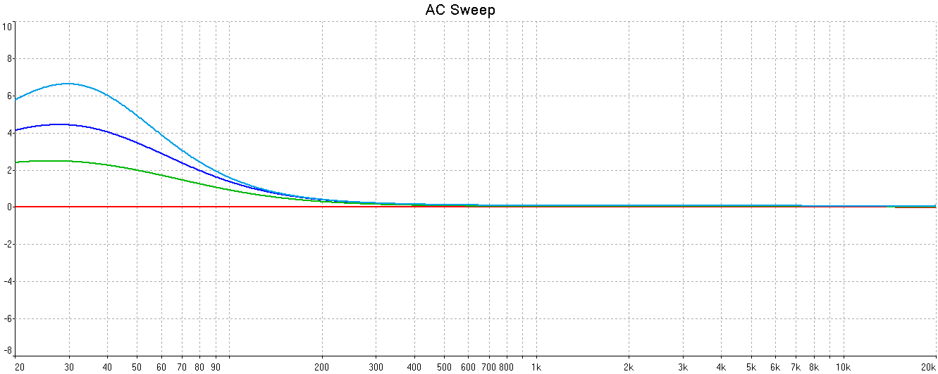

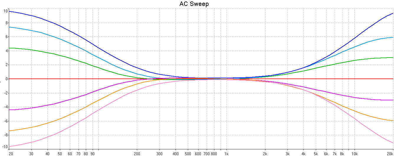

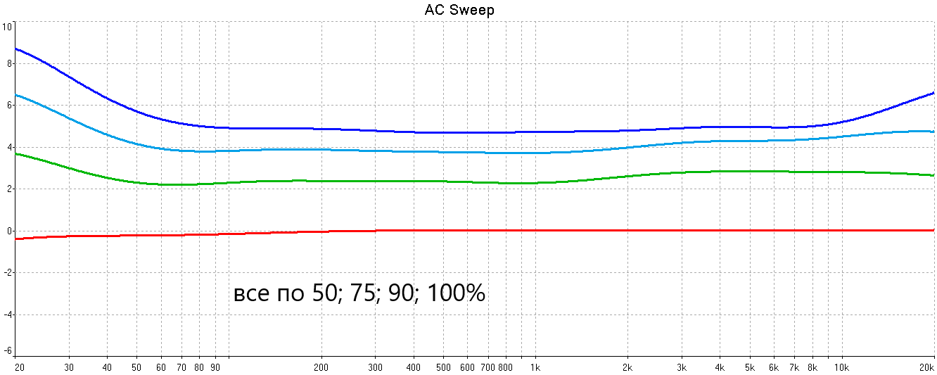

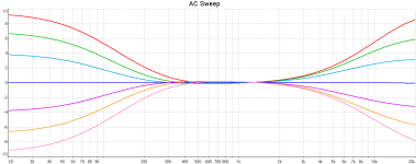

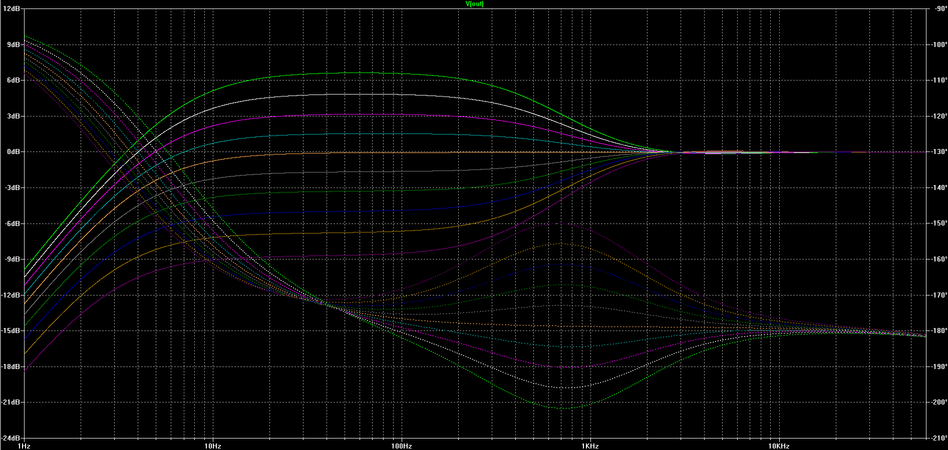

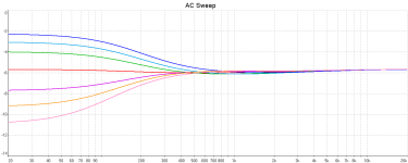

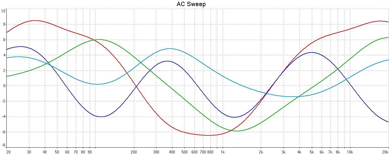

Шесть полос на гираторах. Частоты настроек полос 30; 110; 360; 1,3к; 5к; 20к, примерно равноудалены по частоте.
положения всех регуляторов 50; 76; 90; 100 процентов:
Возможные АЧХ:
Обратите внимание, что максимальная волнистость гораздо выше, чем у варианта RC. В то же время, стыки полос при одинаковых % введения регуляторов отличные. Регулировки через одну полосу полностью независимы. Полная симметрия +/-

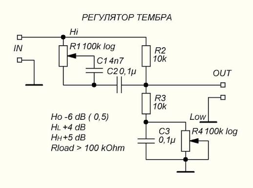

"Физиологический Регулятор Тембра" Матюшкина (ФРТ) #15 в чистом виде применять не получается: НЧ полоса неадекватно ведёт себя на СЧ #53 , а также возникает вопрос: по каким кривым #46 всё-таки следует делать "физиологический" РТ, и вопрос не праздный, ибо разница на ВЧ будет кричащая. Также непонятен вопрос с подстроечным резистором в ФРТ: его номинал критичен, а описания в статье нет (?). Как и вопрос, совпадают ли КривыеРГ для широкополосного музыкального сигнала Имеющего широкий Динамический Диапазон) с КРГ для синусоиды (у которой ДД=0дБ) или расходятся, и насколько.
Регулятор тембра Тарасова в принципе подходит, как и ФРТ, лишённый глюков,
и ему надо только уменьшить диапазон регулировки в +/- и для себя (или по науке*) выбрать частоты перегиба.
Рассмотренные мной топологии пассивных РТ типа #9 не отличились монотонностью на СЧ. Разве что попробовать специально их оптимизировать по данному критерию.
Относительно "прижатости" АЧХ на СЧ к линии 0дБ. Думаю, что это свойство для слуха некритично, более критичны частоты перегиба и плавность/монотонность хода = "физиологичность".
Пока что по совокупности выигрывает РТ по топологии неинвертирующего ОУ,где переменные резисторы включены между входами ОУ. Причём в данной топологии одновременно реализуются: РТ, пресеты, НЧ коррекция контуром на гираторе и узкополосная коррекция резонансов комнаты, но будет иметь место определённая зависимость между опциями, влияющими в общей полосе частот.

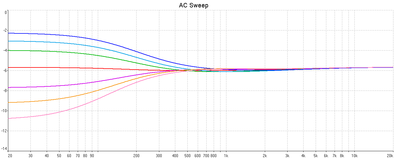

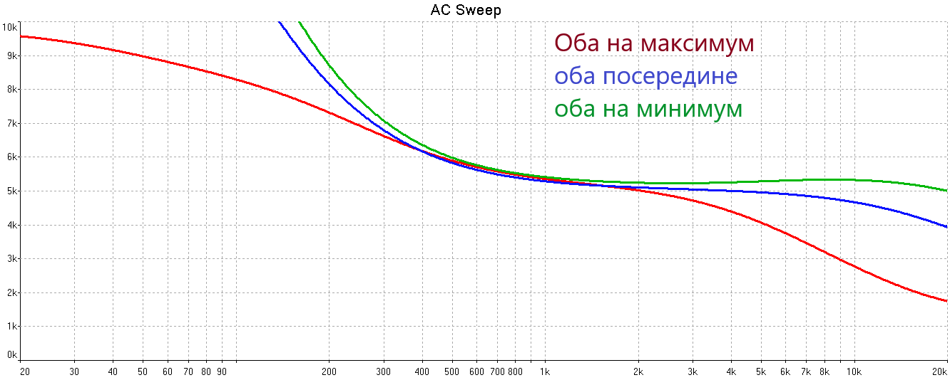

Пока исследовал вопрос

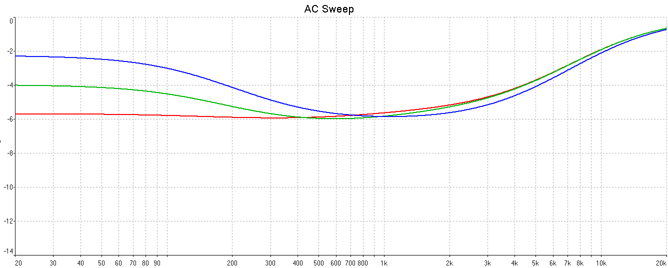

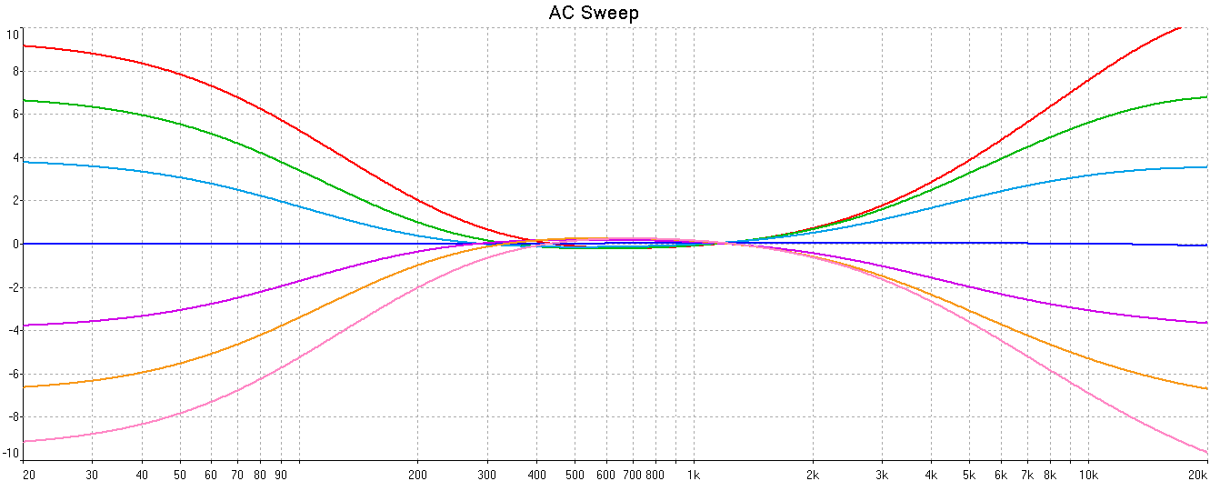

Получается плохо (( Да и вообще сия топология (пассивный делитель) кривая. Лучшее из худшего:

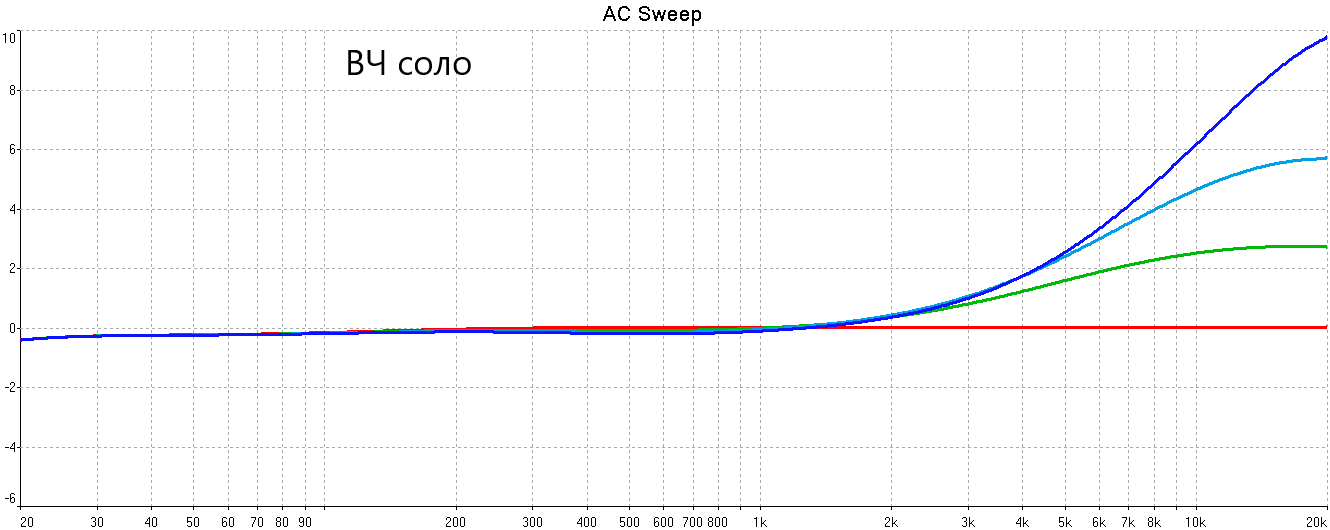

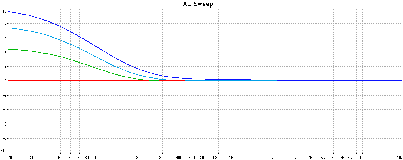

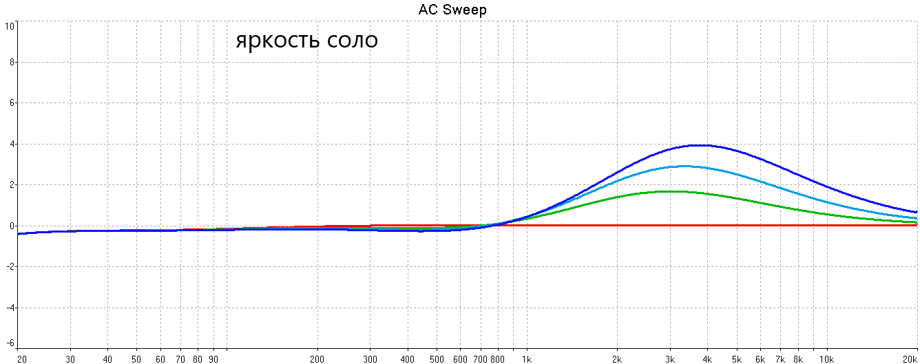

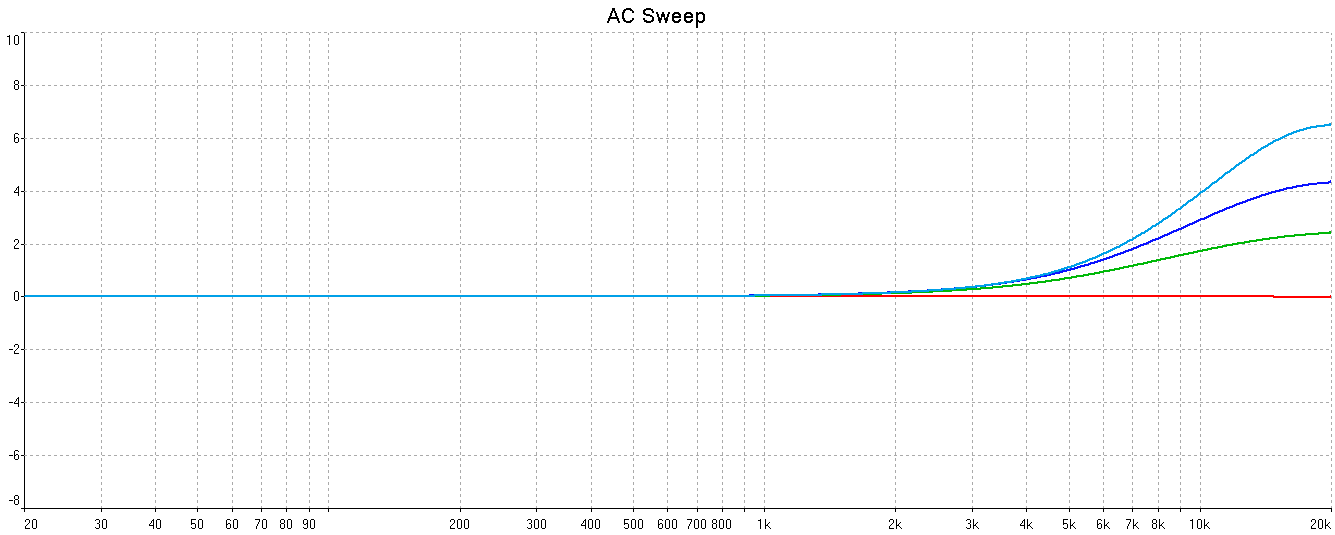

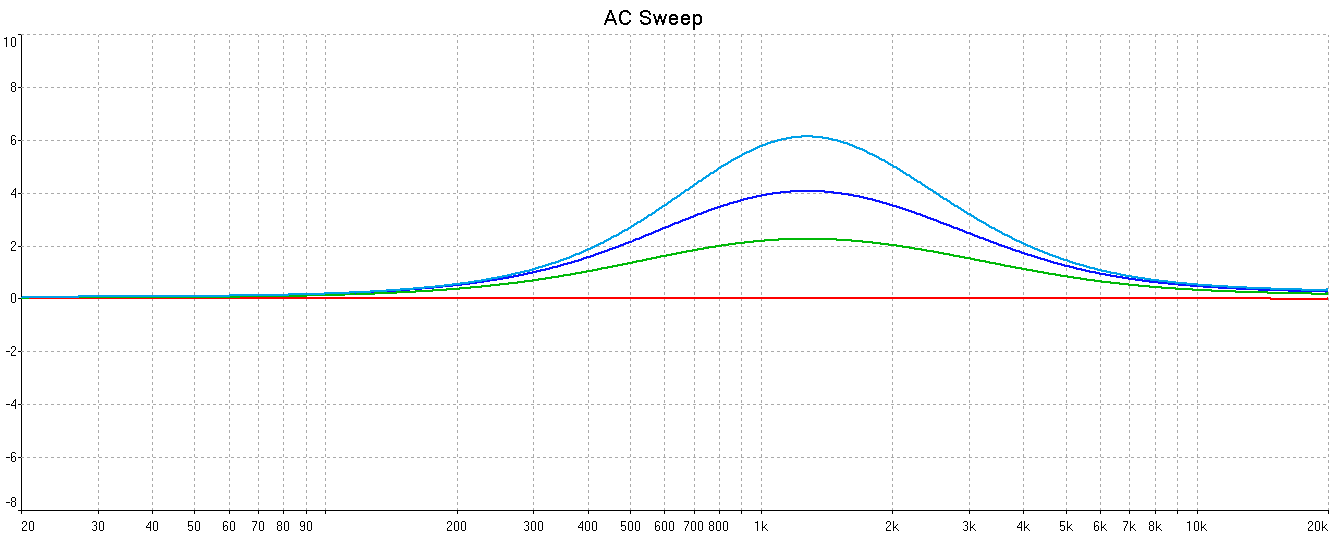

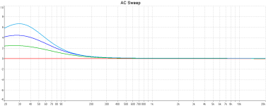

В среднем положении АЧХ имеет подъёмы по краям +0,3дБ. Пределы всего +/-4дБ. Немонотонность НЧ полосы +/-0,15дБ = почти ничего.
ВЧ полоса монотонна.
АЧХ ВЧ полосы немного зависит от положения НЧ регулятора:
При остальных положениях НЧ регулятора АЧХ выше 1 кГц вкладывается в уже показанные коридоры.
АЧХ "регуляторы одинаково" и "регуляторы в противофазе". Более-менее.

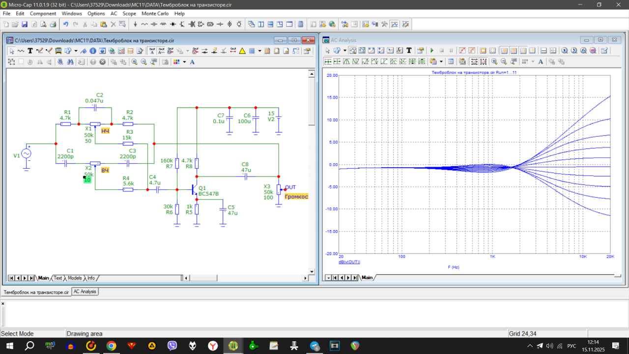

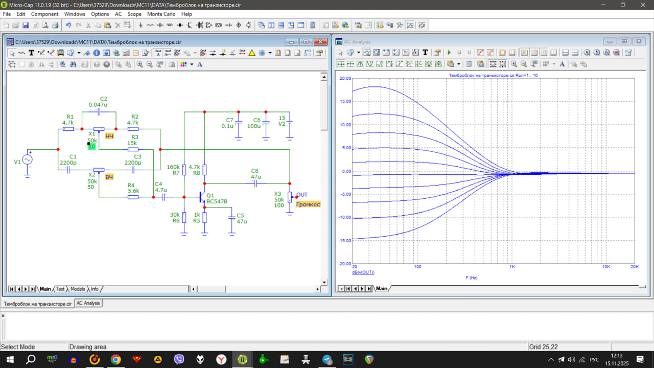

Ihor
14 Май 2025
46

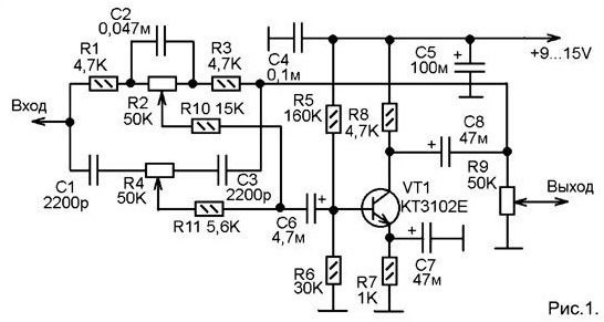

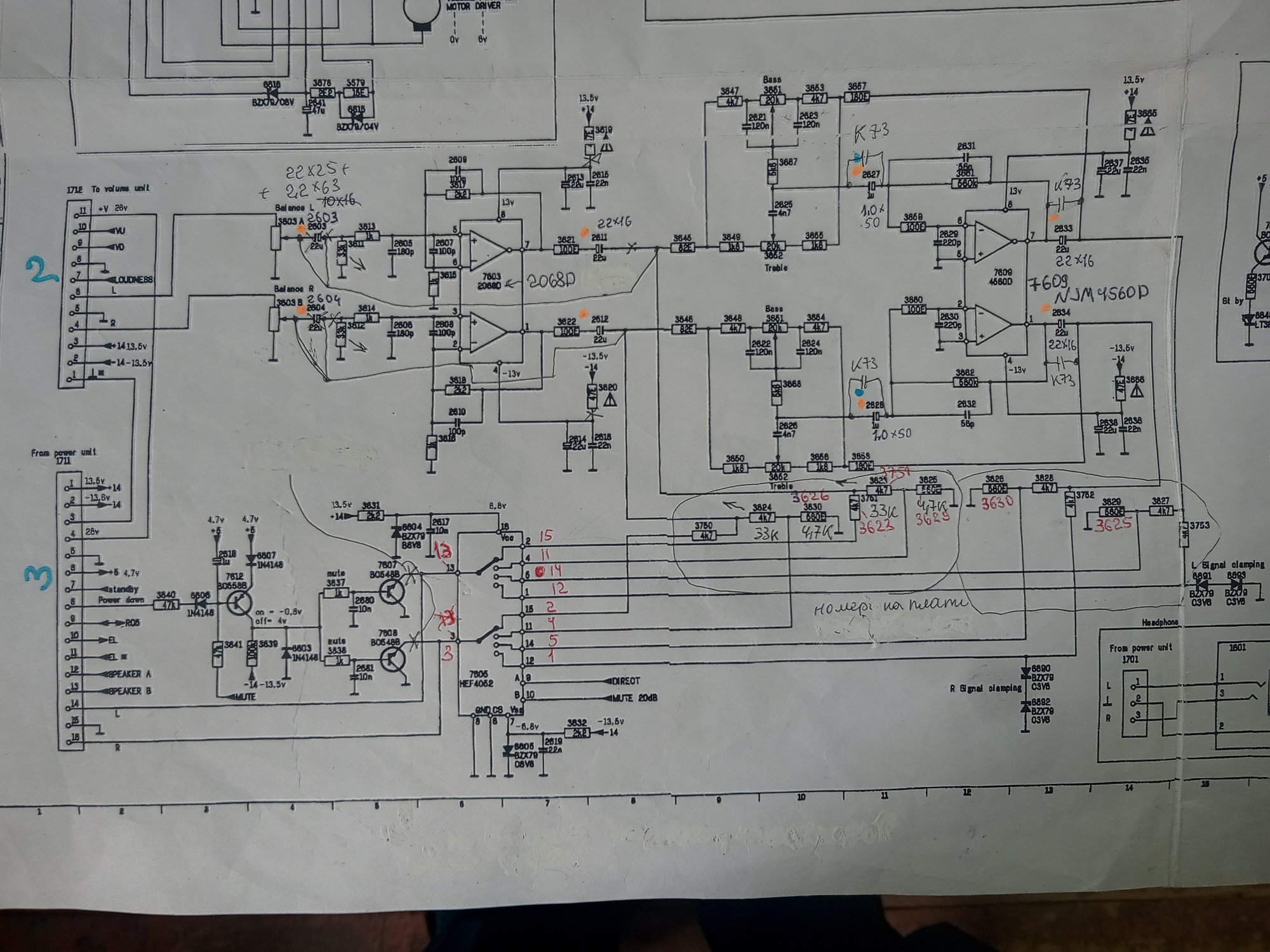

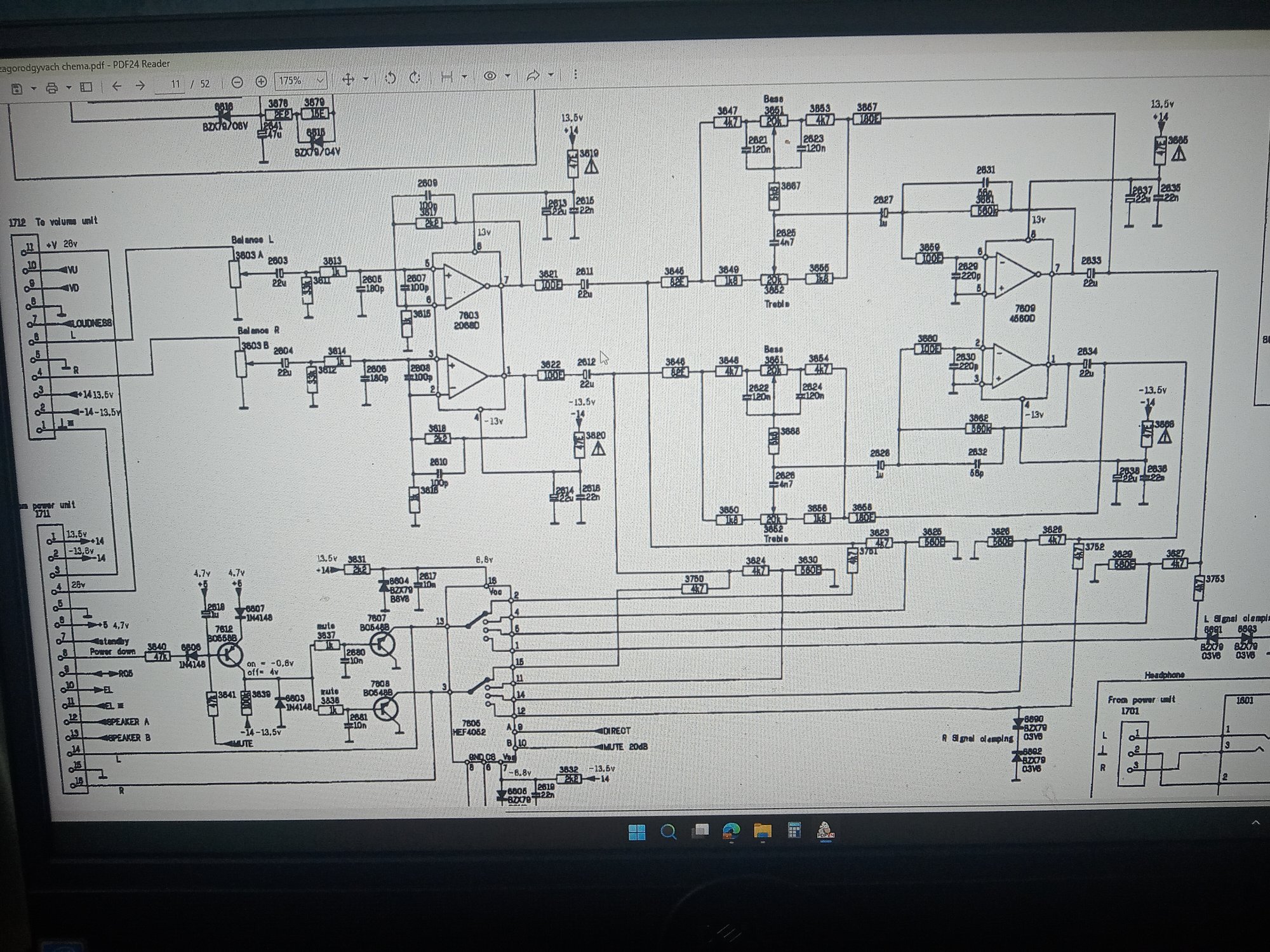

Здравствуйте.Это Филипс fa 930 Прошу совета как избавится от шунтирования сигнала в режиме директ регулятором тембра в Филипсе fa 930 Думаю увеличить резисторы в делителях... Или дополнительное реле... Пока запаял резисторы во всех делителях 33кОм и 4.7кОм. но ещё не испробывал. Сам регулятор тембра очень хорошо работает обратите внимание на ёмкость электролита 2627,2628 1.0*50 и обратную связь. Он работает так что разницы практически нет при переключении с ним и напрямую...Только изменение АЧХ. В других усилителях я сразу чувствую что что-то тембр уже нафазировал кроме изменения АЧХ... Сейчас я везде установил пассивный регулятор где конструктивно было предусмотрено два регулятора на регулятор как на рисунке в крайнем левом положении он делитель. И только в этом Филипсе я оставил родную схему ...Но недавно в режиме директ порегулировал темб и понял чт о он влияет...
    463.8 KB · Просмотры: 22
    715.3 KB · Просмотры: 22
    18.4 KB · Просмотры: 24
6,626
5,142
203
Он не шунтирует!..
недавно в режиме директ порегулировал темб и понял что он влияет...
Максимальное изменение АЧХ, вызванное РТ, около 0,4дБ на частоте 15 кГц.
Выходное сопротивление предыдущего буферного каскада на ОУ равно 100 Ом, там стоЯт такие резисторы. Если вам кажется, что РТ вжё же влияет на АЧХ в режиме директ, то уменьшите их до 20 Ом (припаяйте им в параллель 22 Ома), и проверьте разделительные конденсаторы 22 мкФ, установленные последовательно с ними, вдруг накрылись.

Он не шунтирует!..
Здравствуйте Николай. вы меня поразили -
Он не шунтирует Там инженеры Филипса круто ошиблись Или я не знаю как это пропустили . Там не надо даже счить видно по номиналам конденсаторов резисторов если регулятор в положении подъёма то сопротивление его около 3 КОм и плюс делитель 4.7кОм и 820 Ом 8 кОм ещё как шунтируют ... Конденсаторы там проверены ..Я буду на выходе ставить 100 мкФ и шунт 1.8 к73-16 Сейчас я запаял шунтиы 33кОм +4.7КОм и думаю всё же нехватит и надо ставить реле для отброса тембра но наверное всё таки запаяю 150кОм паралельно контактам чтобы не щелкало...
