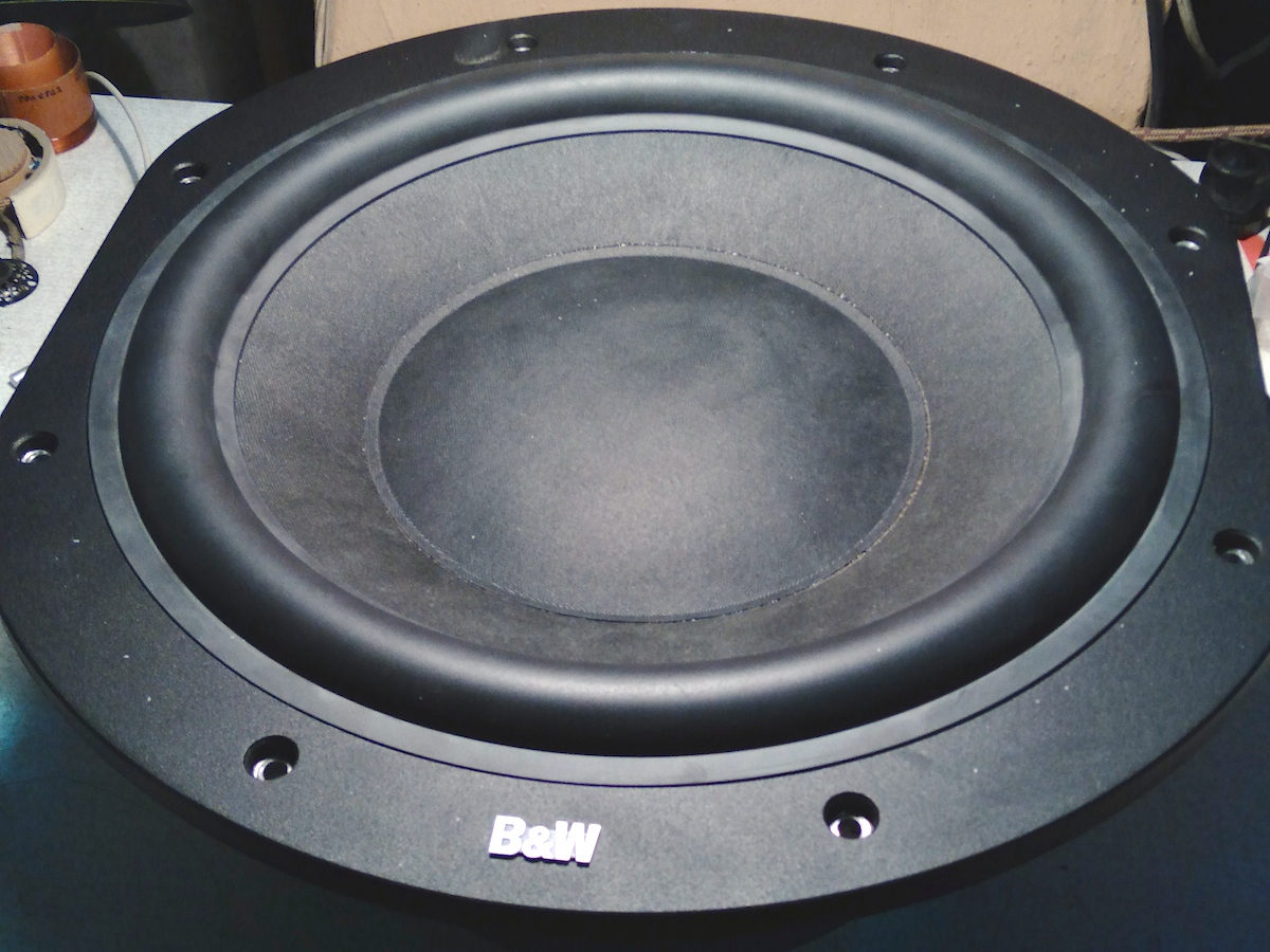

Предварительный диагноз (со слов владельца) что-то дребезжит, немного отклеилась шайба.
Катушка намотана на каптоновом каркасе, у которого адгезия так себе, в смысле клеить к нему не так-то просто, вот англичане и не справились. От слова совсем. Отвалилось от катушки всё: обе шайбы и диффузор.
Не полностью, но этого хватило чтобы появился дребезг. Хорошо что владелец вовремя остановил эксплуатацию, что сохранило катушку и диффузор.
Вот такая была заделка косичек. Английское качество, однако.
Косички диаметром 1.2, такие обычно ставят на лёгкие мидбасы с 2" катушкой, а тут басовик с 4". Очень экономные английские джентельмены. Тонкие на столько что одна начала гореть.
Зато сверху на катушку зачем-то приделали зелёную каракатицу, которая двигаясь вместе с катушкой выдавила колпак и он тоже дребезжал.

По фото не видно кольцевой трещины в клеевом шве, которым приклеен каркас жёсткости(зелёная каракатица) упирающийся в пылезащитный колпак. Как он там выдавил колпак?
На фото эту трещину уже залили.
Вот так и выдавил. 4" катушку не просто так используют, мощность была хорошая, аж косичка подгорела, поэтому нагрузка на клеевой шов как у мощного динамика, а клей чем-то похож на канцелярский, прозрачный и хрупкий.

Действительно. Если жёсткость пошла вверх или на худой конец вниз, то где следы на колпаке? Кольцевая выпуклость или кольцевая впуклость.
Где?!
Вот так и выдавил.
Вот эта заливка что ли?
Фото колпак с обратной стороны после его отрывания можешь предоставить.

Опять же, на фото вижу заводской клей, и судя по присутствующим "лохмотьям" , сделано оно сразу после разборки.
Убедите в обратном.
Жаль что тут так мало интересующихся динамиками. Смысл вопроса: определить кто разбирается и на сколько, а кто не шарит совсем.
Положите подвижку на весы и не делайте из этого шоу экстрасеКсов.
P.S.также на фото не увидел сползающюх витков катушки. Сделайте другие ракурсы, чтобы оценить "ущербность заводского решения" с ваших слов.
Ага.
Так вот же он, на этой же фотографии.

Так какой вес B&W?
312 гр.
Не надо сочинять, такого не обещал.
Коллега сказал 200, я 250, а оно вон как вышло. В смысле даже я ошибся.
