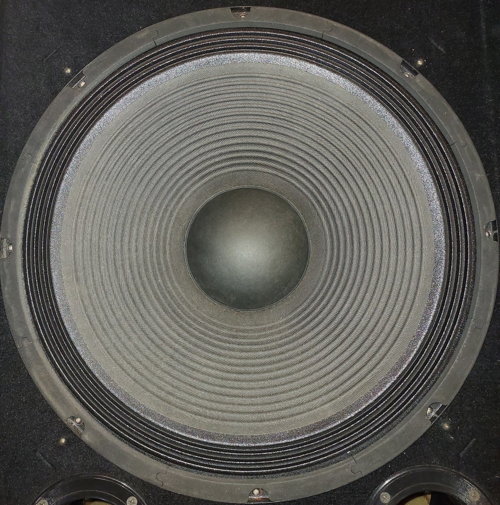

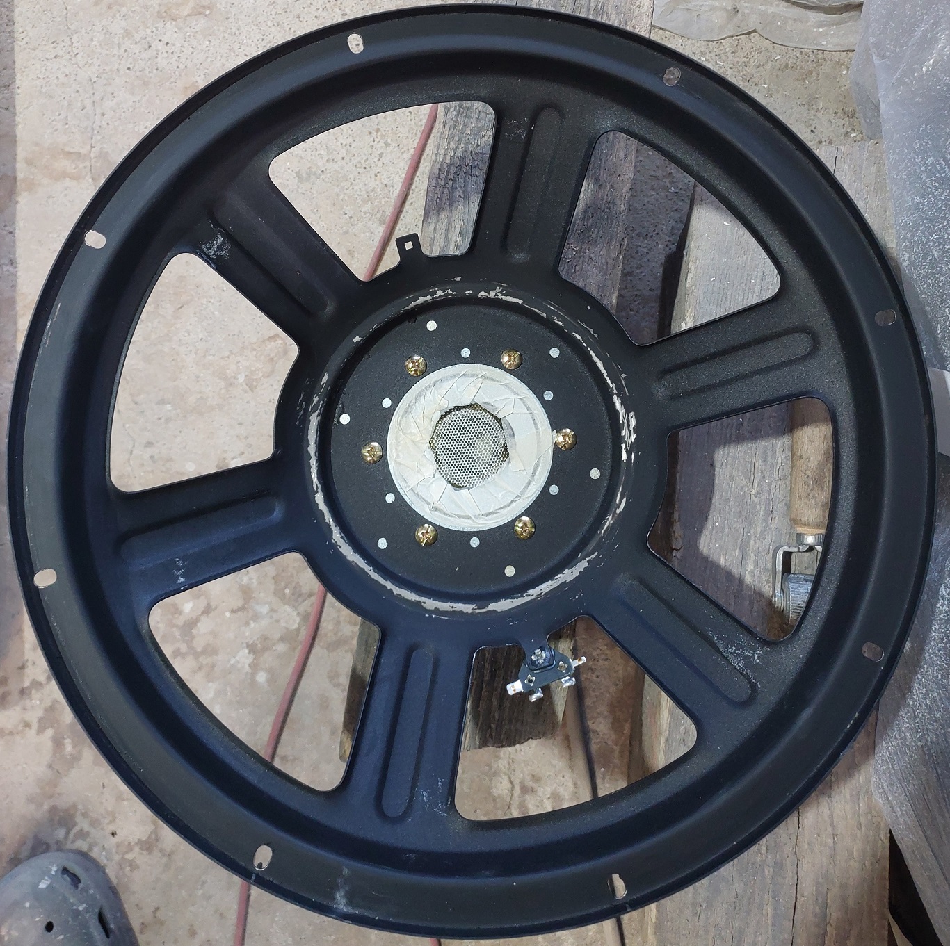

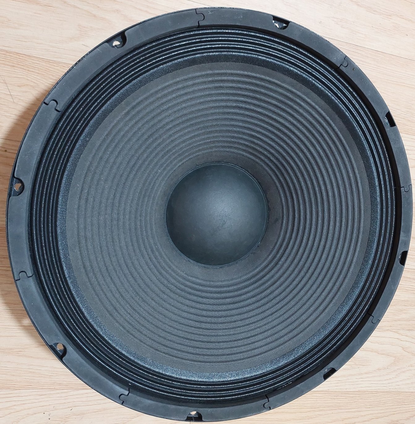

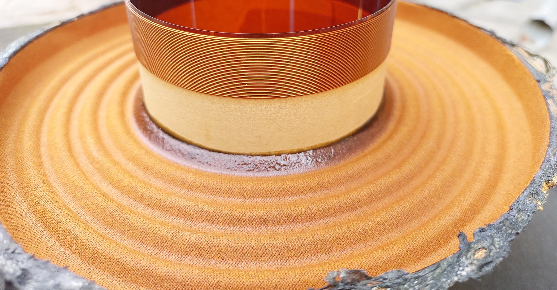

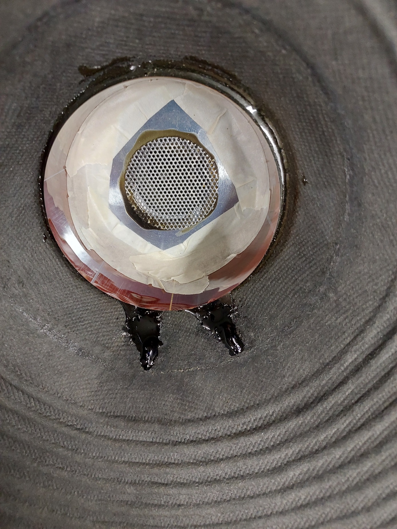

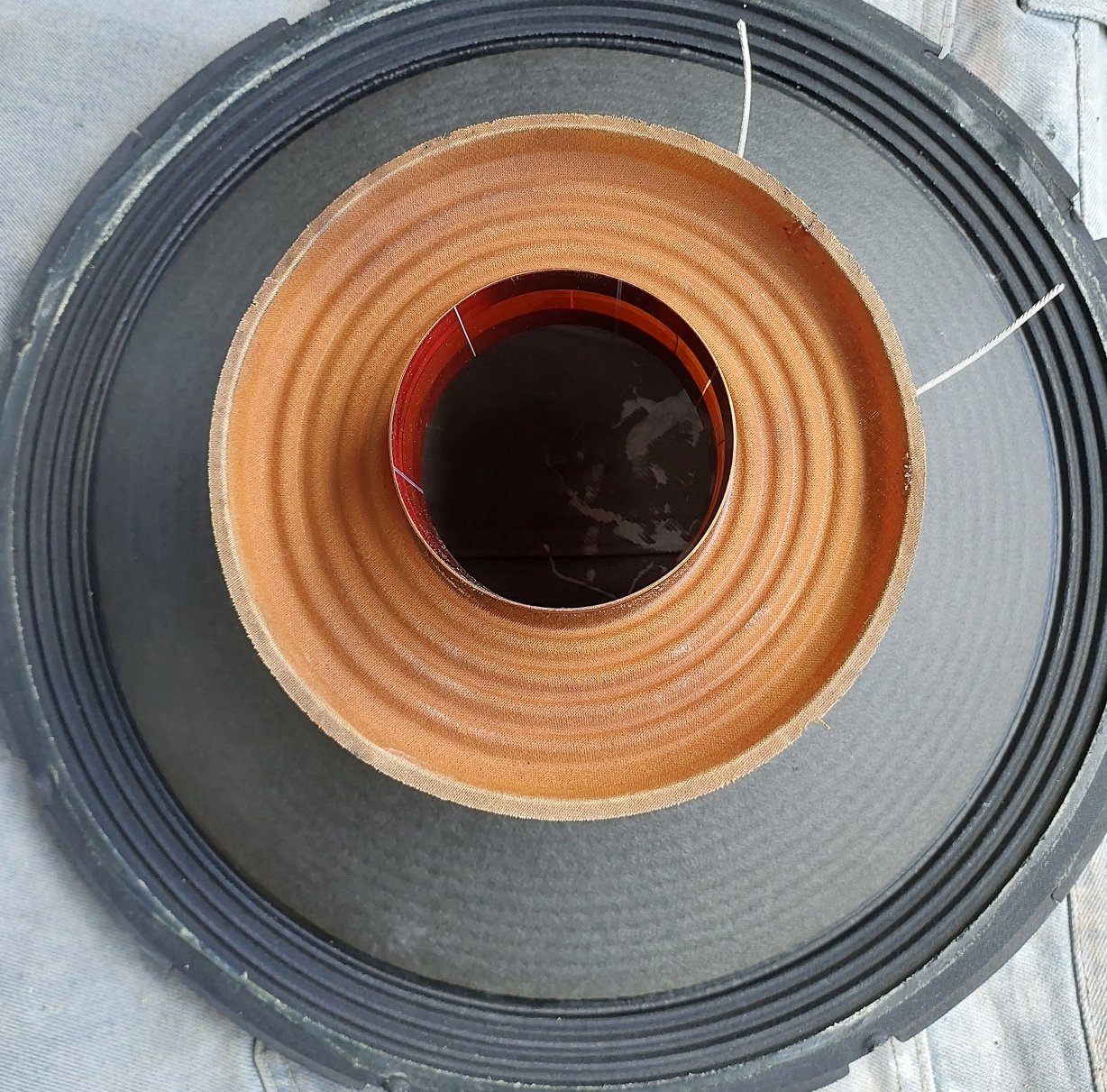

Всем привет. В общем, имеется такой 15" динамик:

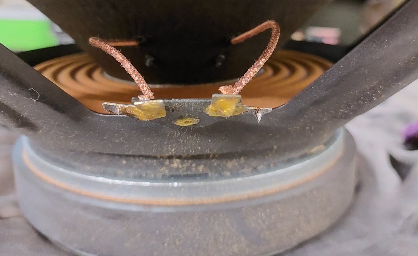

Он начал "выпадать", т.е. звук мог пропасть надолго и иногда "простреливать". Первоначально я чуть пропаял выводы и накинул доп. проводников (хотя это и не нужно было по итогу):
И оно кое-как работало - иногда даже нормально, иногда нехорошим звуком, но не пропадало по крайней мере. Сопротивление динамиков было то скачущим на десятки Ом, то на десятые доли Ома и было 4,7 Ом на одном и 6,2 Ом на другом. Впоследствии, оказалось, что там должно быть 3,8 Ом.
По-заводу подводы залиты чем-то черным, без нагрева - довольно жесткое, при нагреве - можно постепенно убрать:

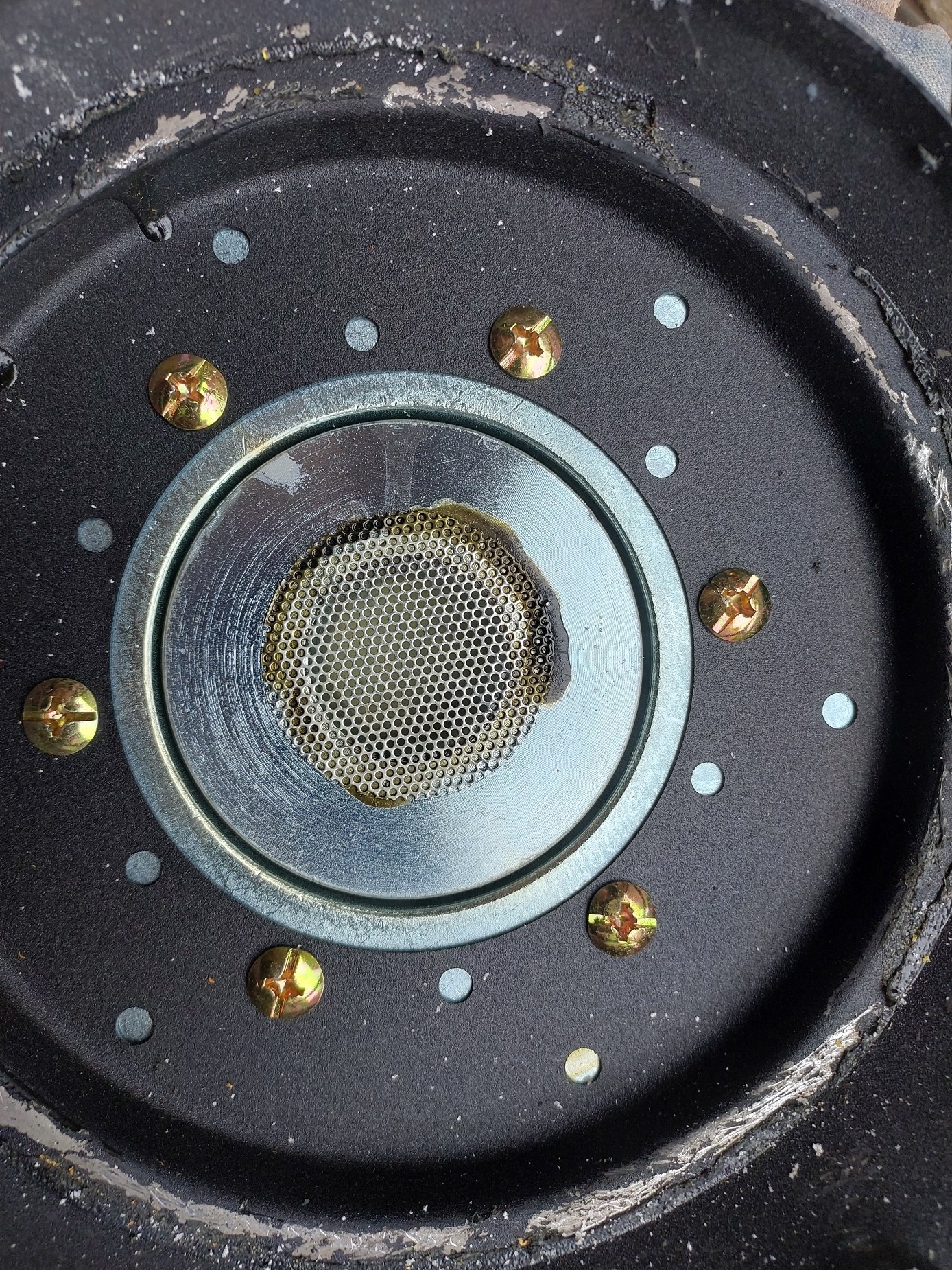

Когда решил наконец-то детальнее посмотреть, что с динамиком - разобрал его:
Верхний подвес легко снимается нагревом, нижний - только с очень сильным нагревом:
Да и вообще, по итогу это долгий и плохой способ, надо отмачивать акриловым разбавителем (646 не берет). Тогда можно снять в идеале.

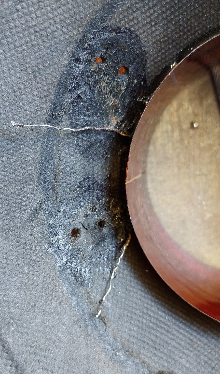

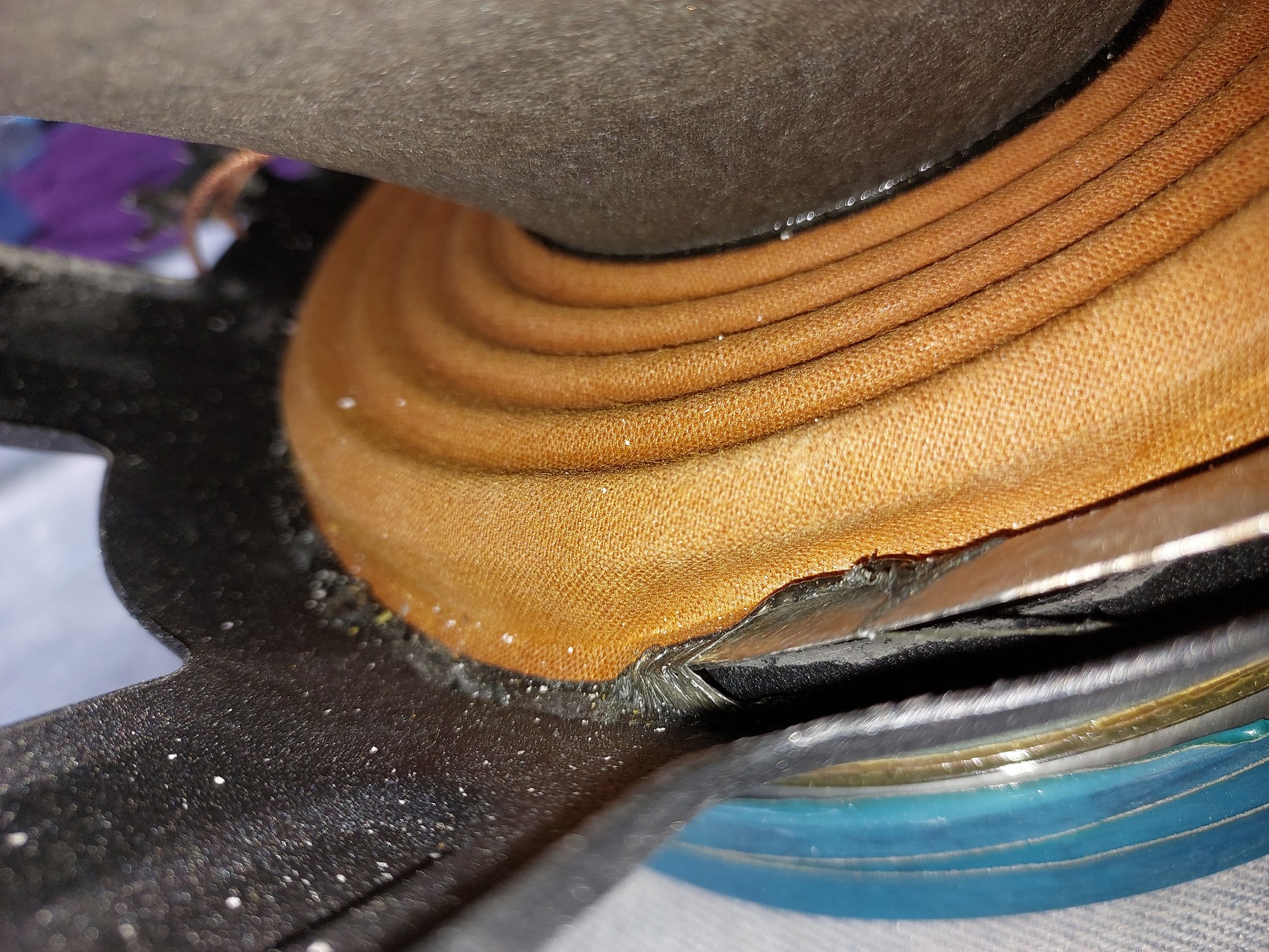

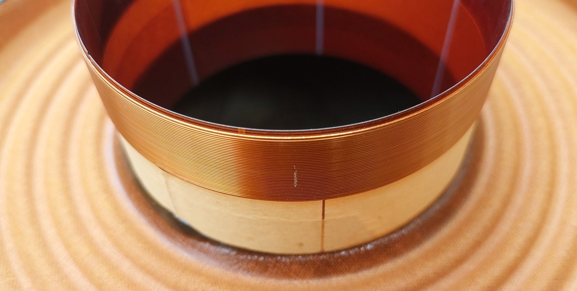

На катушке оказалась царапина до меди:
И по месту царапины - увеличен диаметр на 0,6-0,7мм относительно стороны, где не "цепляло". В итоге, выровнял руками, подкладывая под катушку пластиковую трубу около 73мм, как ориентир и постепенно словил момент, где деформирует. В итоге, овальность уменьшилась с 0,6-0,7мм до 0,2мм. Более крупная сторона имела ДО 75,7мм, ПОСЛЕ 75,2мм. Мелкая - 75,1 и 75,4мм в итоге. На царапину капнул БФ-6.

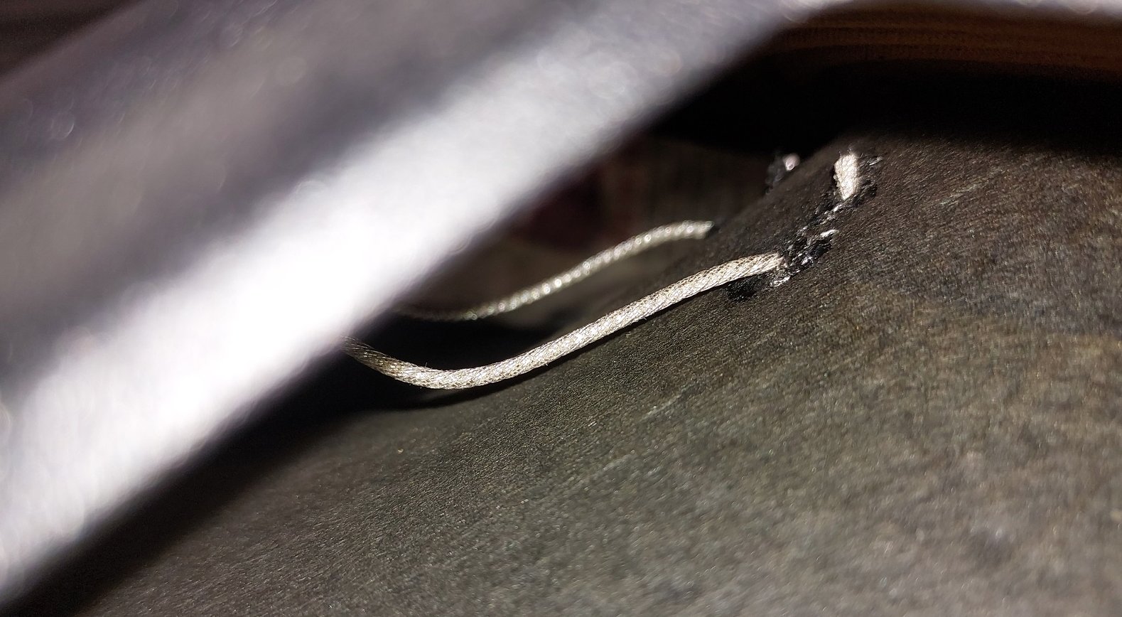

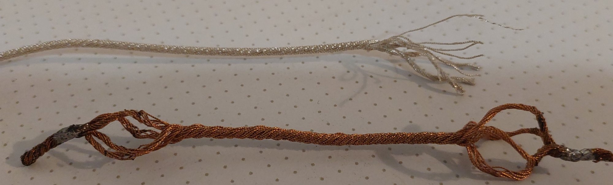

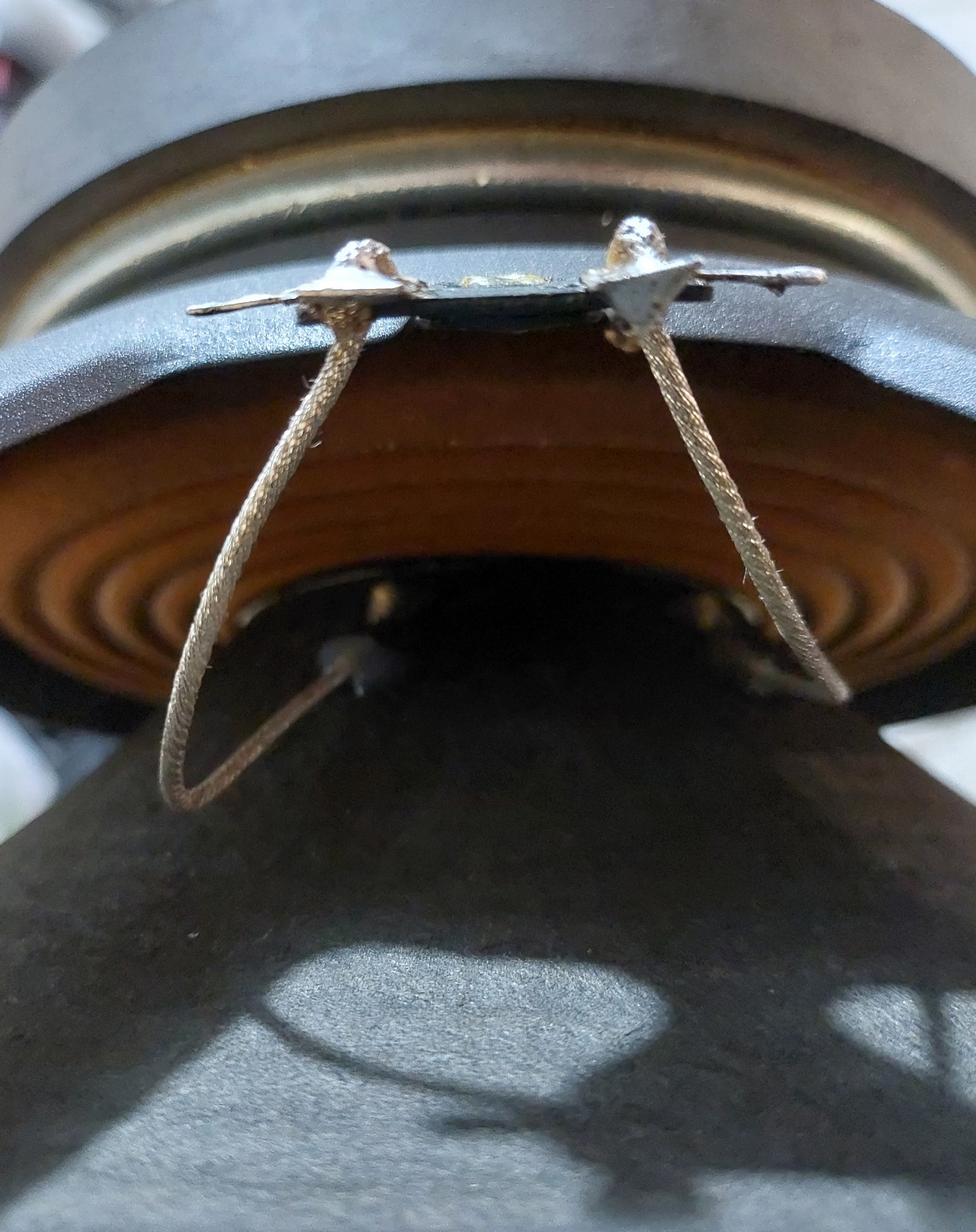

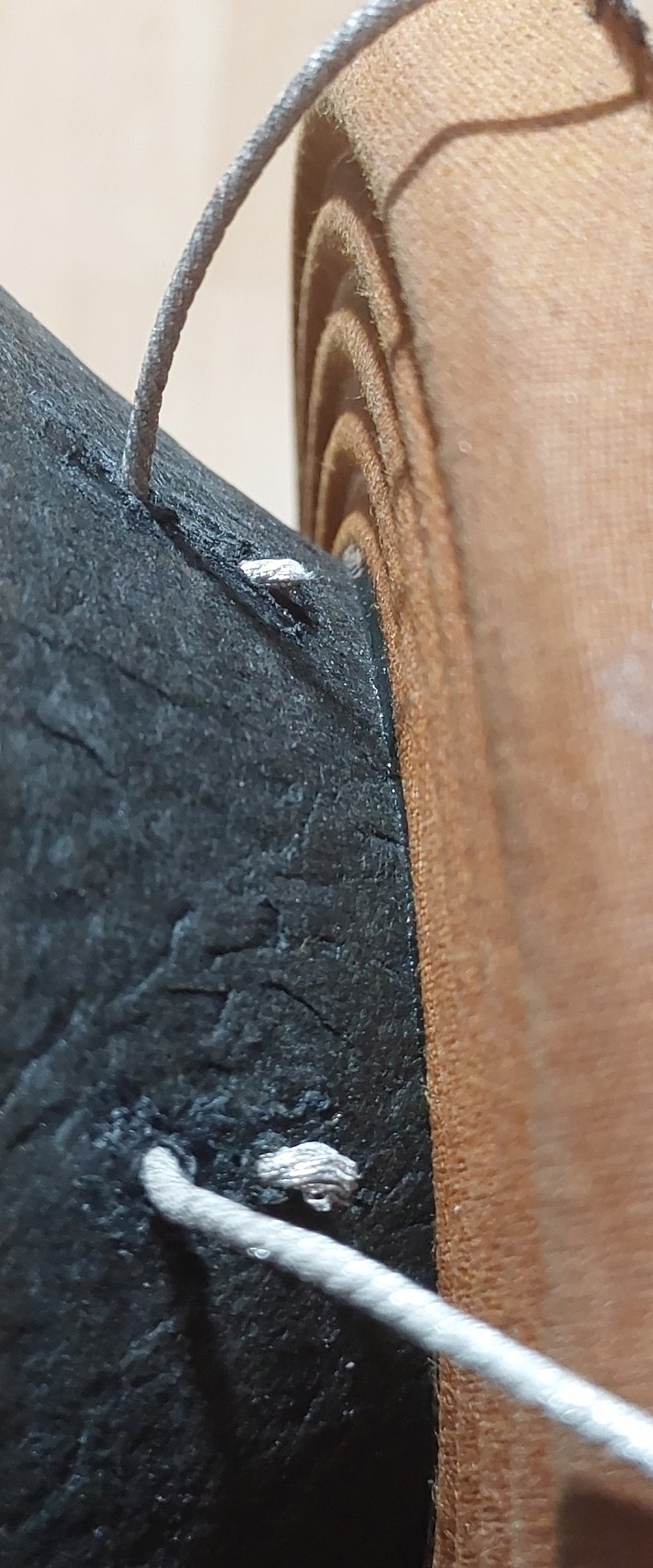

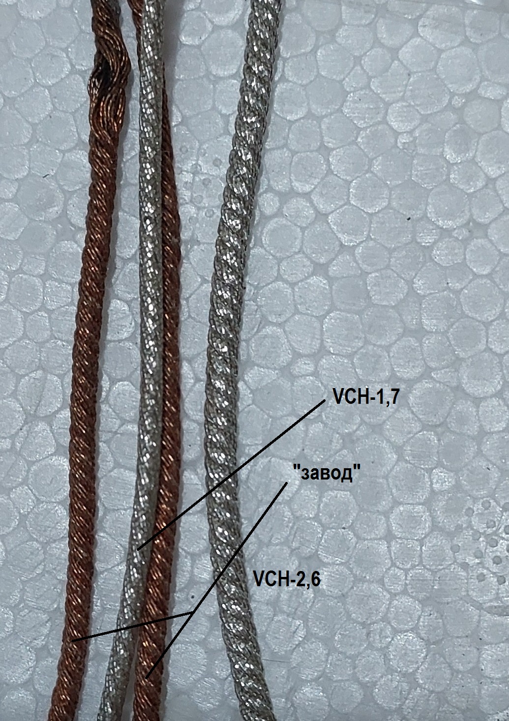

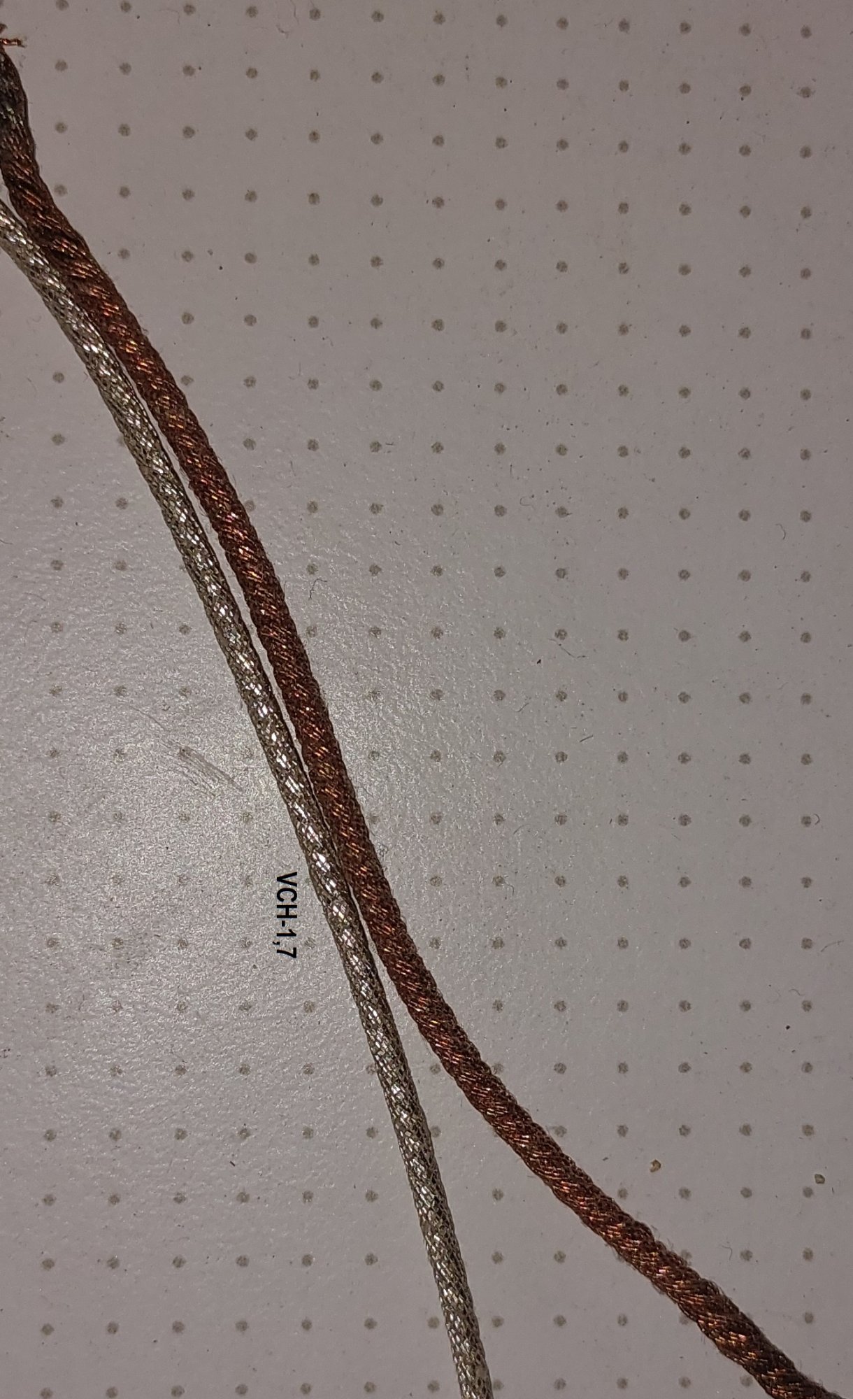

Новые подводы купил на вайлдберрис, какие-то VCH-1,7 и VCH-2.6 (цифра - сечение). Пока на первом динамике использовал 1,7мм2. Они покрыты китайским серебром - кадмием. Паяется - плохо.
Повреждения старых подводов пока не обнаружил, но они где-то есть :)

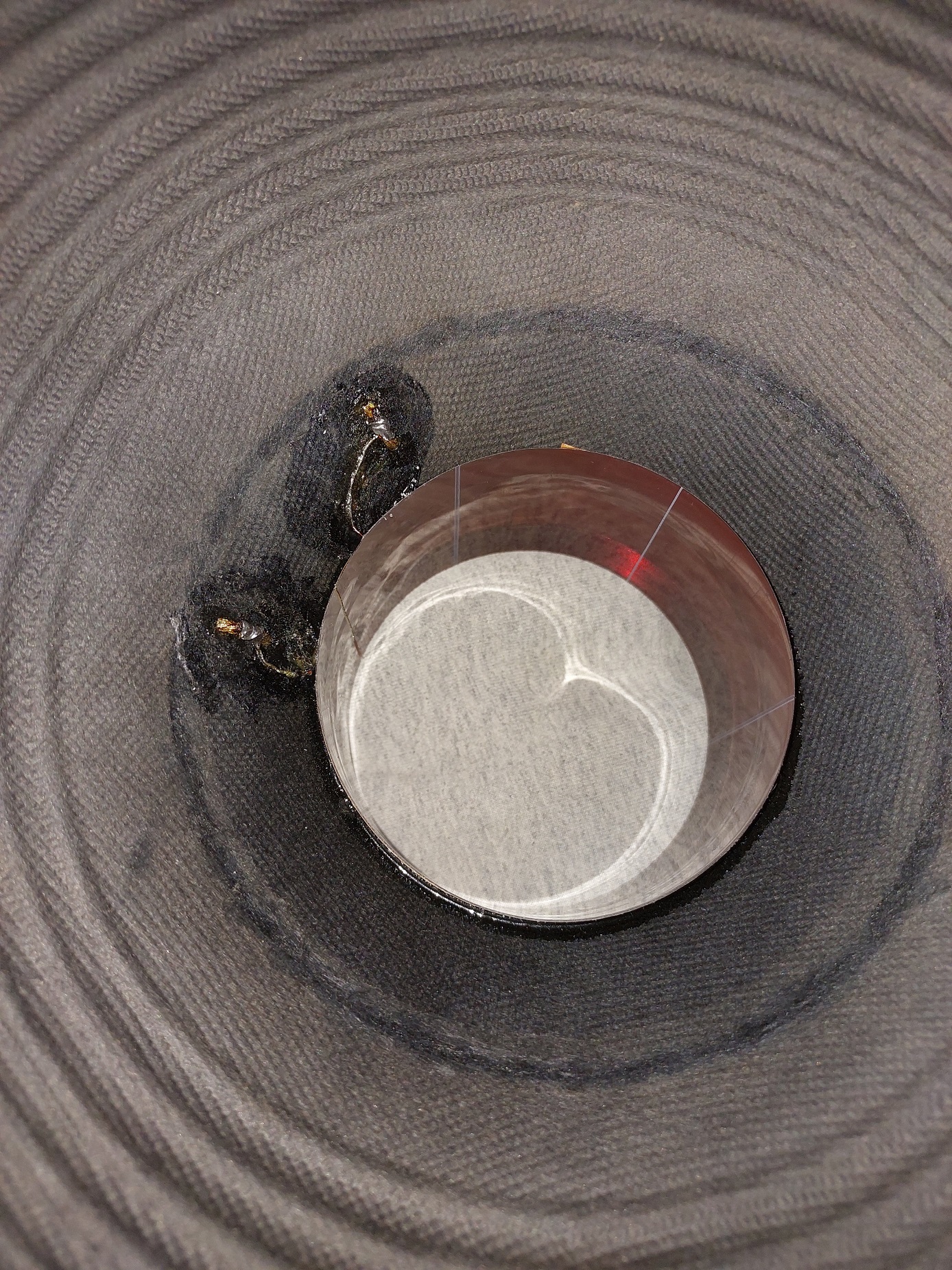

Старые подводы, клей и прочее - удалил нагревом паяльника:

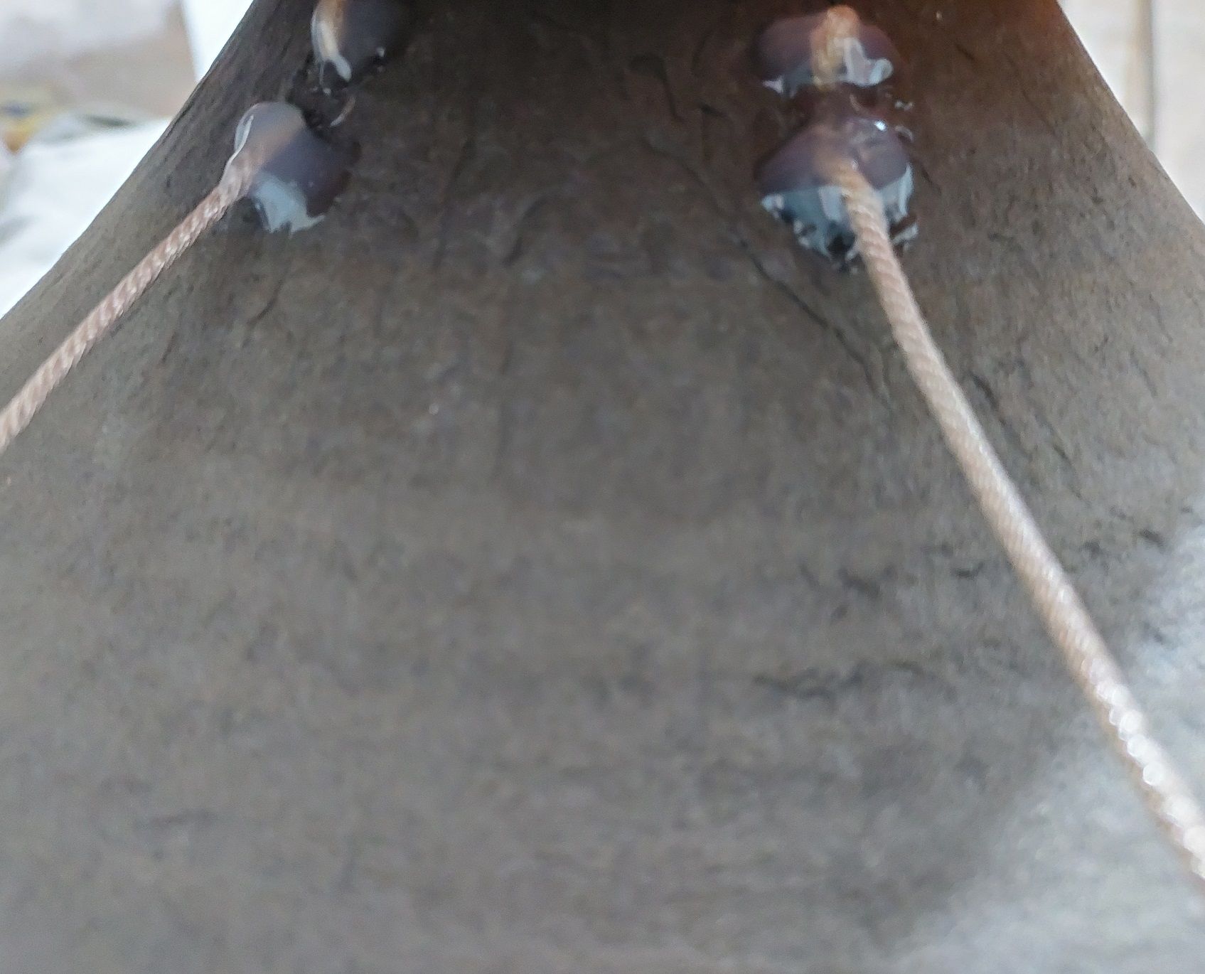

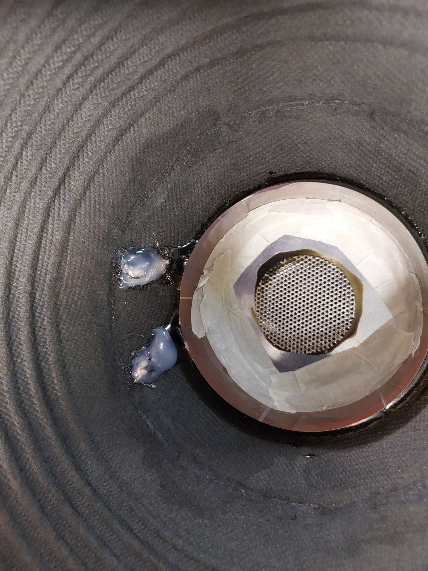

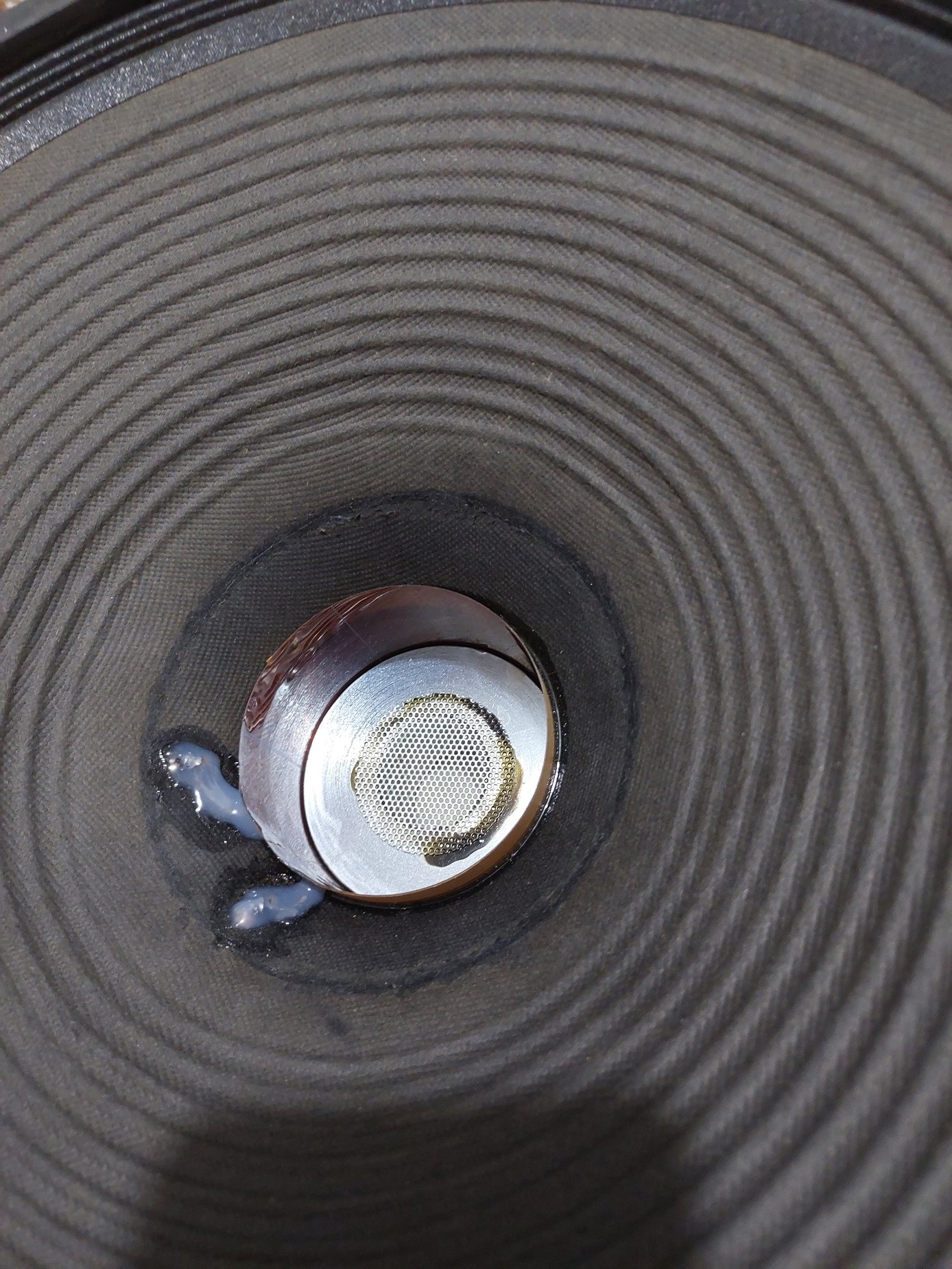

Новые подводы продел:
А потом залил края БФ-6, что мешало припою распространяться, куда не надо.
Потом пропаял, да залил термоклеем поверху:

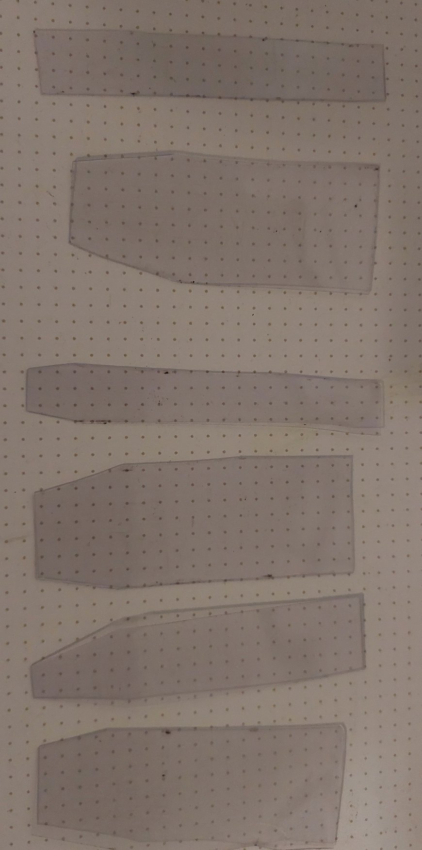

Зацентровался кусками пластиковой пленки:
Подвес, шайбу, корзину смазал БФ-6 и опустил на центровках - придавил, склеилось. После высыхания - достал пленки - вроде все хорошо, не задевает при нажатии.

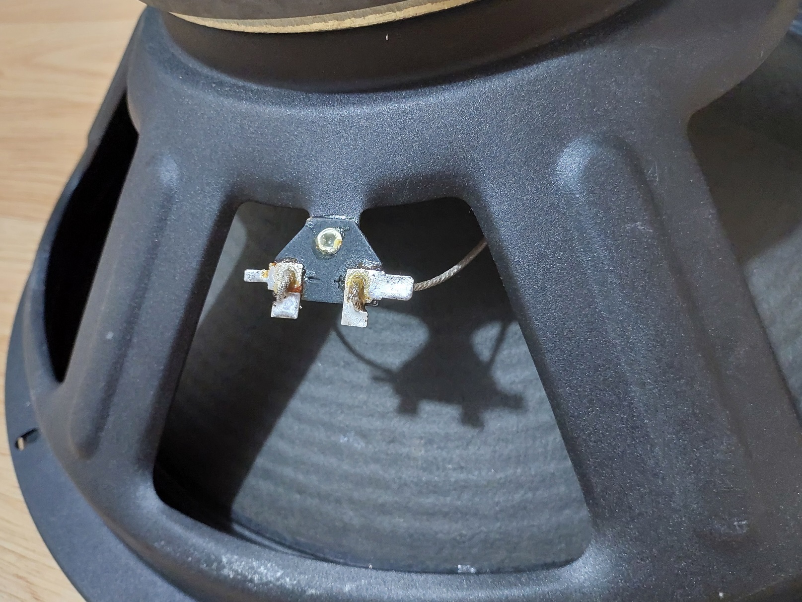

Припаивается плохо, но надеюсь, контакт будет:
Динамик отремонтирован, сопротивление 3,8 Ом:

2) можно ли как-то улучшить качество пайки подводов? (я использовал не слишком агрессивный флюс, возможно даже нейтральный, но паяется плохо, хотя контакт по итогу есть)
3) для второго динамика лучше брать подвод 2,6мм2, или 1,7мм2 пойдет? (он более тонкий и гибкий).
Наверное и лучше всего, приобретать те поводки, которые хорошо паяются. Раньше я покупал в новосибирской "НОЭМА" и в "Ремдинамике". Да и сейчас собственно. Где Вам, кроме валдебираса покупать, посоветовать не могу.
Обычно, если нет гарантии качественного наложения олова на место пайки, применяю паяльное сало (жир). У нас его ещё называют "Собачье сало"
Исходить из разумного. Сечение провода катушки динамиков обычно не так велико.
Я обычно ориентируюсь на сечение гибкого поводка от производителя динамиков. Чуть тоньше - да, толще - нет.
Возможно, там те же самые поводки, их продает ДиффузорМаркет через вайлдберрис. Попробую сало.

Подводы использую китайские изолированные по совету ANDREEZ недавно, но понравились. Для JBL хорошо подошло
А название есть какое-то у них, может через вайлдберрис бьются?

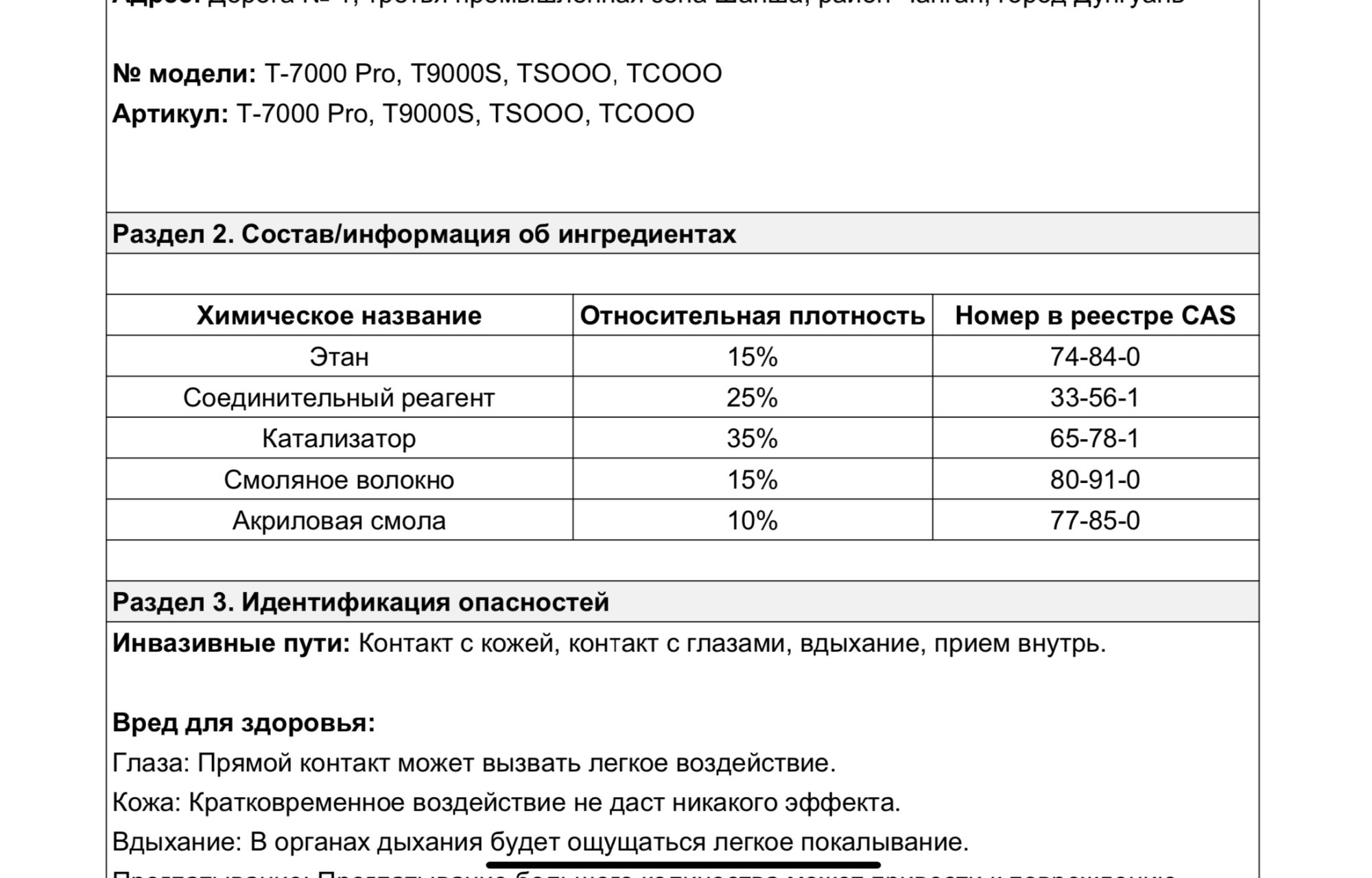

Клей T-7000 HNBC 15мл. Представляет собой гелеобразное вещество на основе эпоксидной смолы черного цвета. Чёрная вариация самого популярного клея B-7000. Время поверхностного схватывания 3-6 минут, полного высыхания 24-48 часов.
какой он после высыхания дает большую толщину?
Усадка есть, но не очень большая. Я на него ещё пылезащитные колпаки приклеиваю. Те, которые без воротника-отбортовки.
Я такие разбирал ацетоном, клей относительно долго размокал, но все получилось. У них очень слабая корзина и при транспортировке или при неаккуратной установке легко нарушается центровка.
ИМХО - брехня. не пахнет там эпоксидкой (и в прямом смысле) Скорее на основе акрила что-то. А вообще хз.
На резину не похоже. Не растягивается. Скорее мягки пластик.
Да скорее твердая резина. Растягивается.
Или 7000 китайцы палят уже в полный рост.

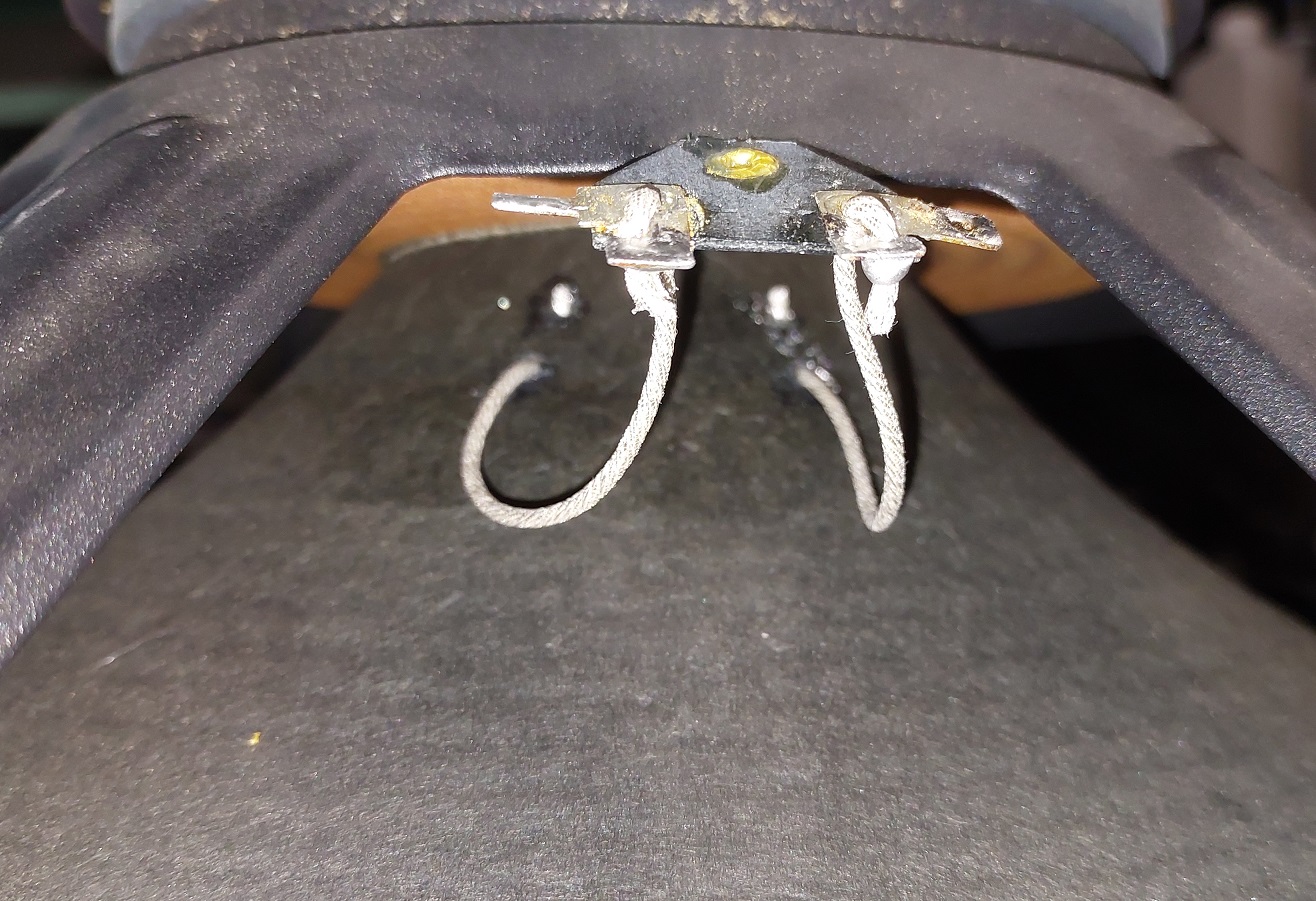

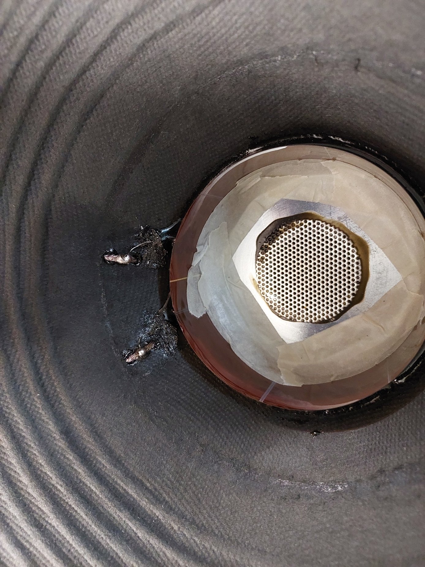

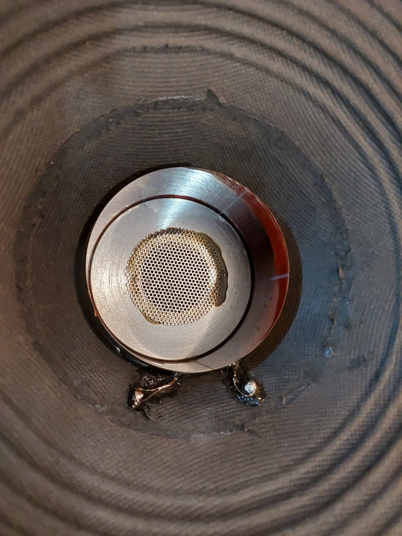

По советам форума (спасибо) заказал Жанлиду Т7000 и с его помощью отремотировал второй 15" динамик, который хоть и не "выпадал", но имел сопротивление непосредственно перед ремонтом 5,9 Ом, что не давало спокойно его эксплуатировать.
Ранее, я чуть там напаял чего-то (лишнего))) и заливал термоклеем. Сейчас защитил внутреннюю полость от пыли малярной лентой:
Термоклей и заводской клей, благо, легко удаляются нагревом и растворителем.

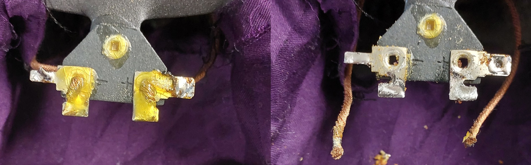

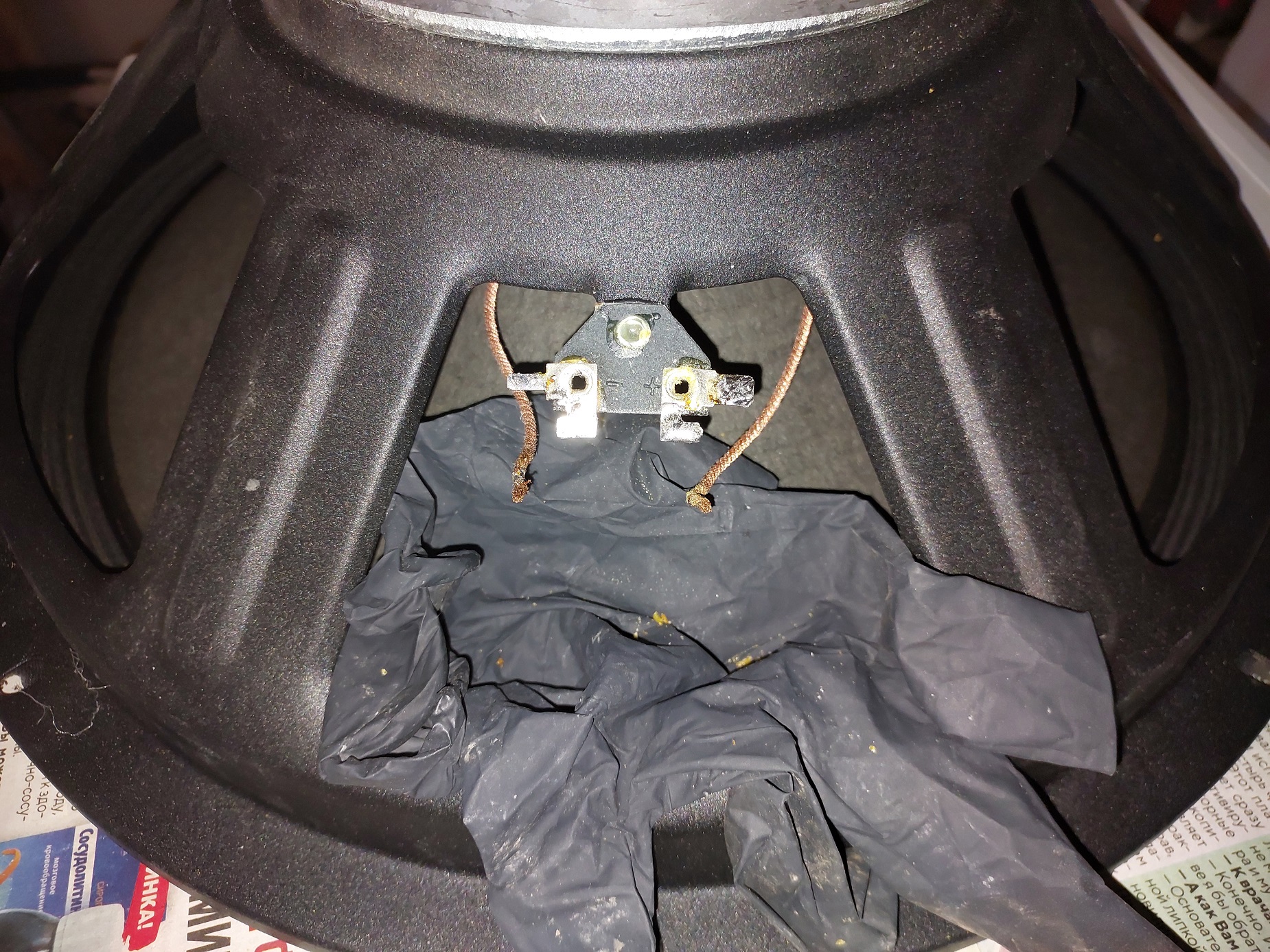

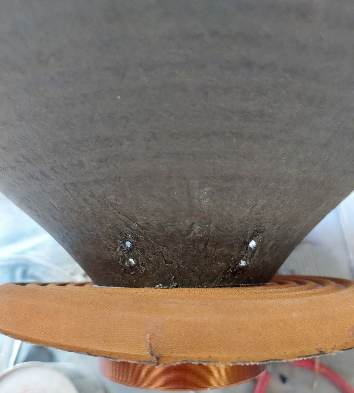

Заводский подводы, которые несмотря на идеальный внешний вид, имеют переходное сопротивление:
Выпаиваем:
Со стороны динамика - много возни с очисткой и раскручиванием старых выводок катушки. Но в итоге - все чисто:

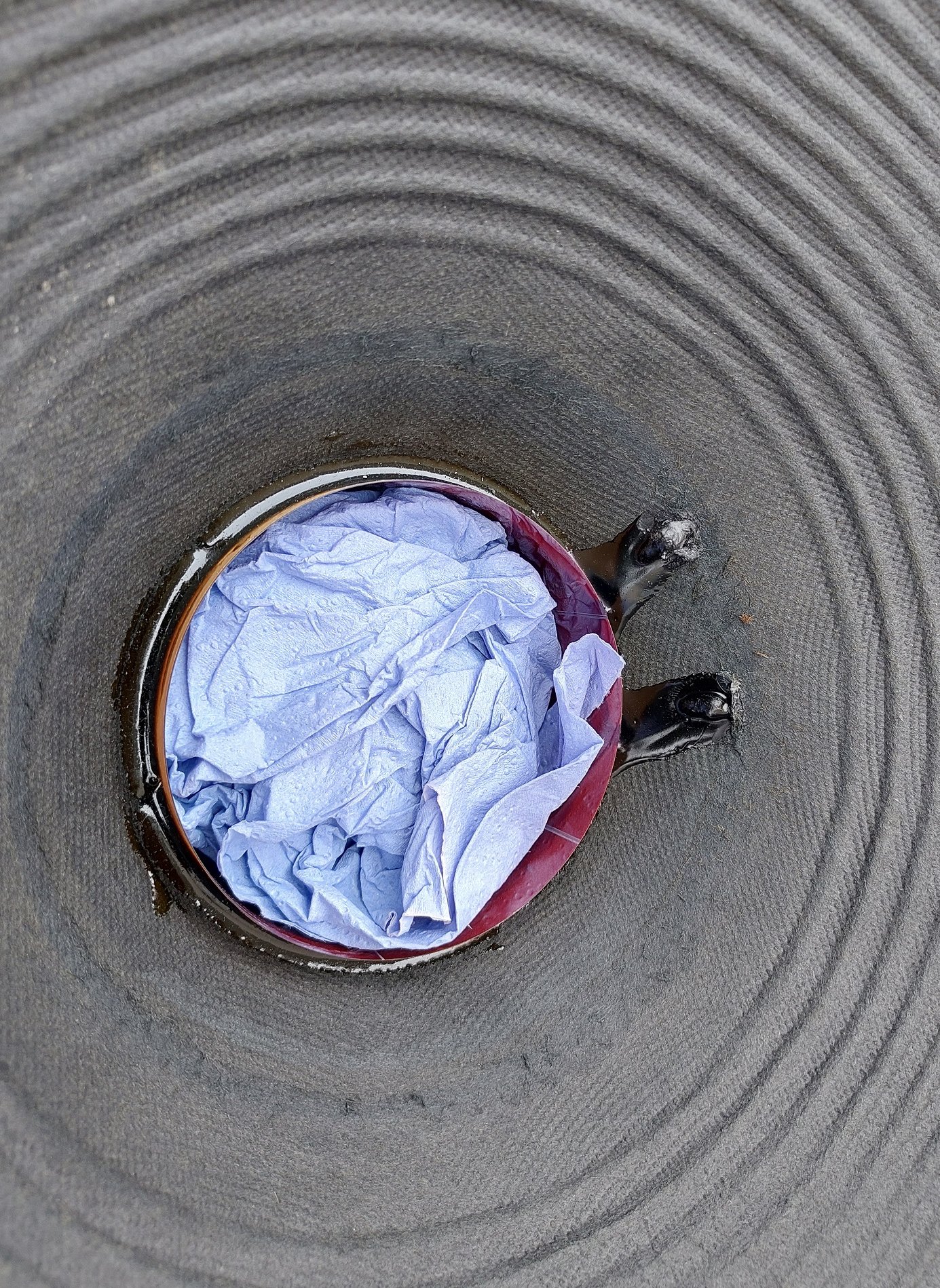

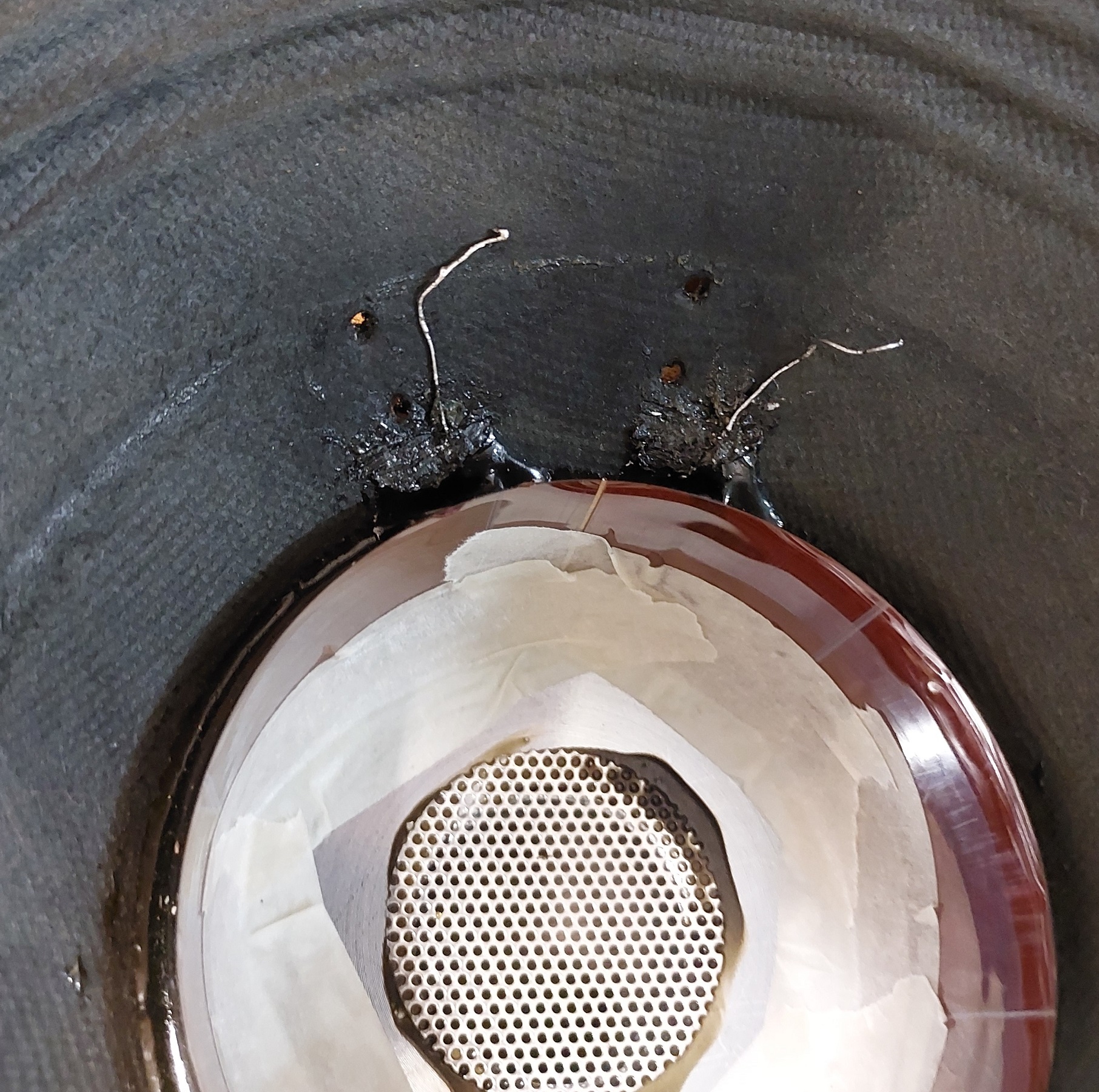

Завел новые подводы (их сделал чуть длиннее завода):
Обвил выводами, капнул по краям Т7000 для ограничения распространения припоя (хотя эти подводы итак, не паяются))):
Запаял (точнее, залил припоем):
И также, к клеммной колодке припаял-залил. Чем не мазюкал - не знаю, как их паять, чтоб они "пропитались" припоем.
Залил Т7000:
И, также с противоположной стороны и у клеммной колодки.

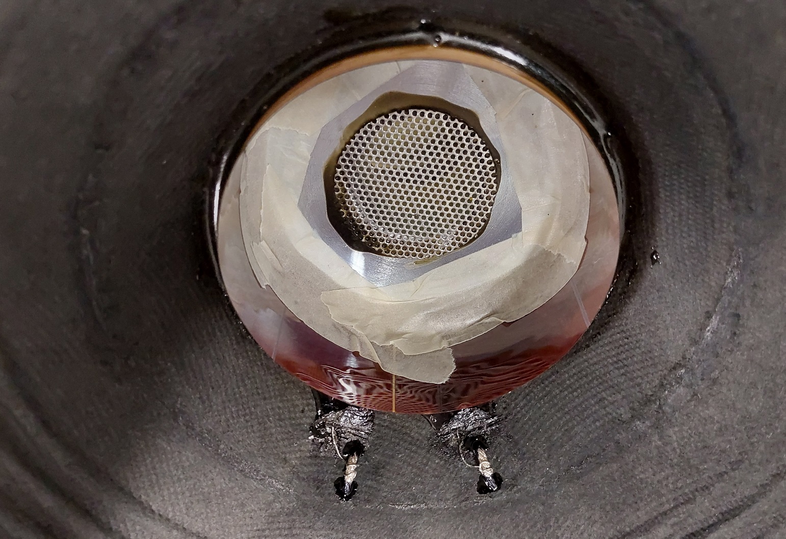

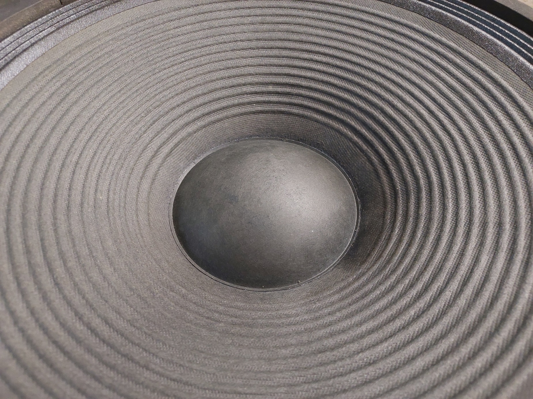

Приклеил колпак на БФ-6 на место:
Готово. Сопротивление в итоге изменилось с 5,9 Ом до 3,9 Ом. Ровность или овальность катушки (которая имела место на первом динамике) определить без разбора невозможно - но не шоркает - и ладно.
И все-таки клей кажется не самым идеальным, хоть и удобен. Он после застывания мягче-гибче, чем та заводская заливка. По идее, и для распространения волны по диффузору лучше клей пожестче. А для фиксации подводов с тыльной стороны диффузора и со стороны клеммной колодки вполне Т7000 пойдет (как и БФ-6)
Ну и пайка данных выводов (VCH-1,7 ДиффузорМаркет) - пока получается явно не идеальной.
