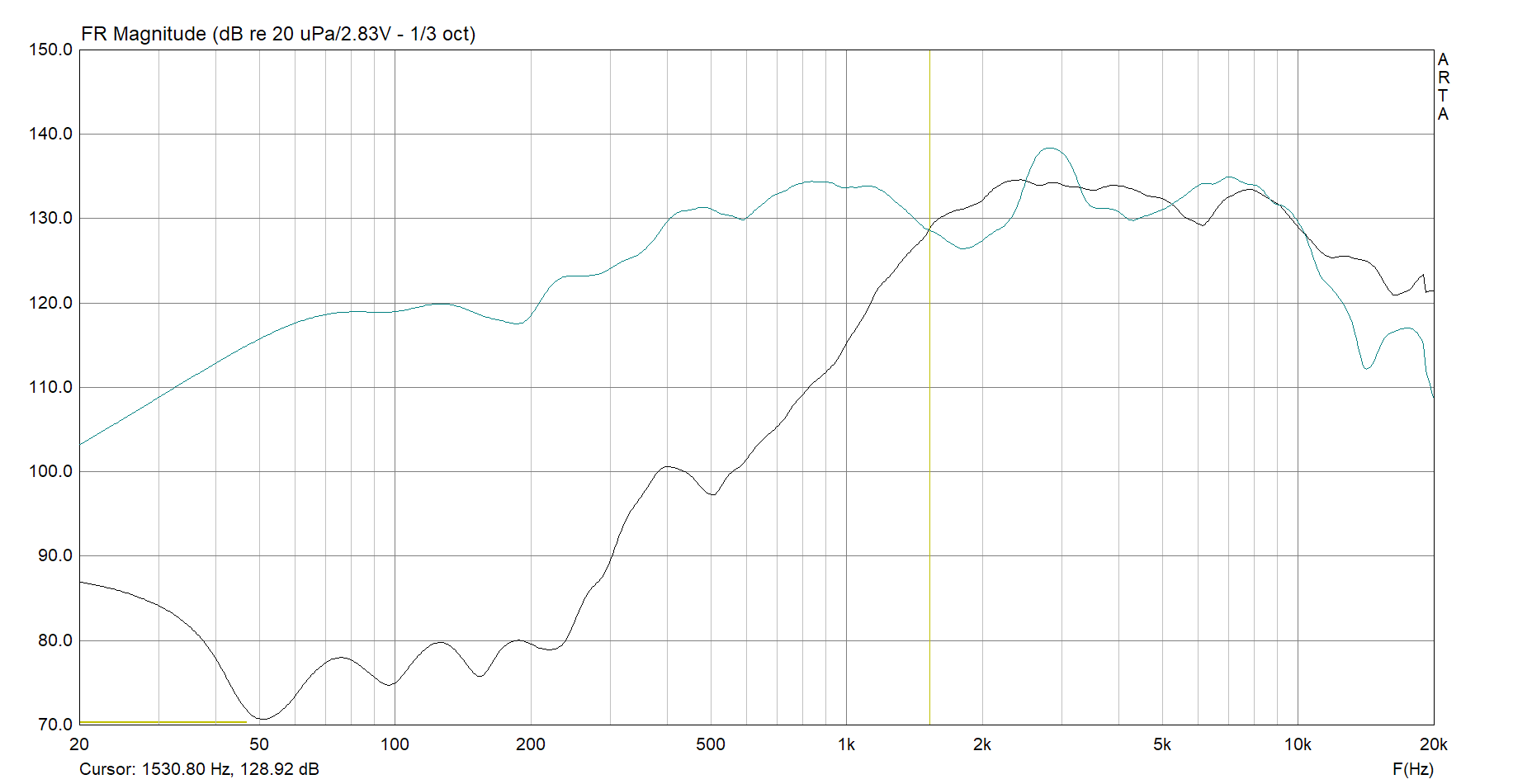

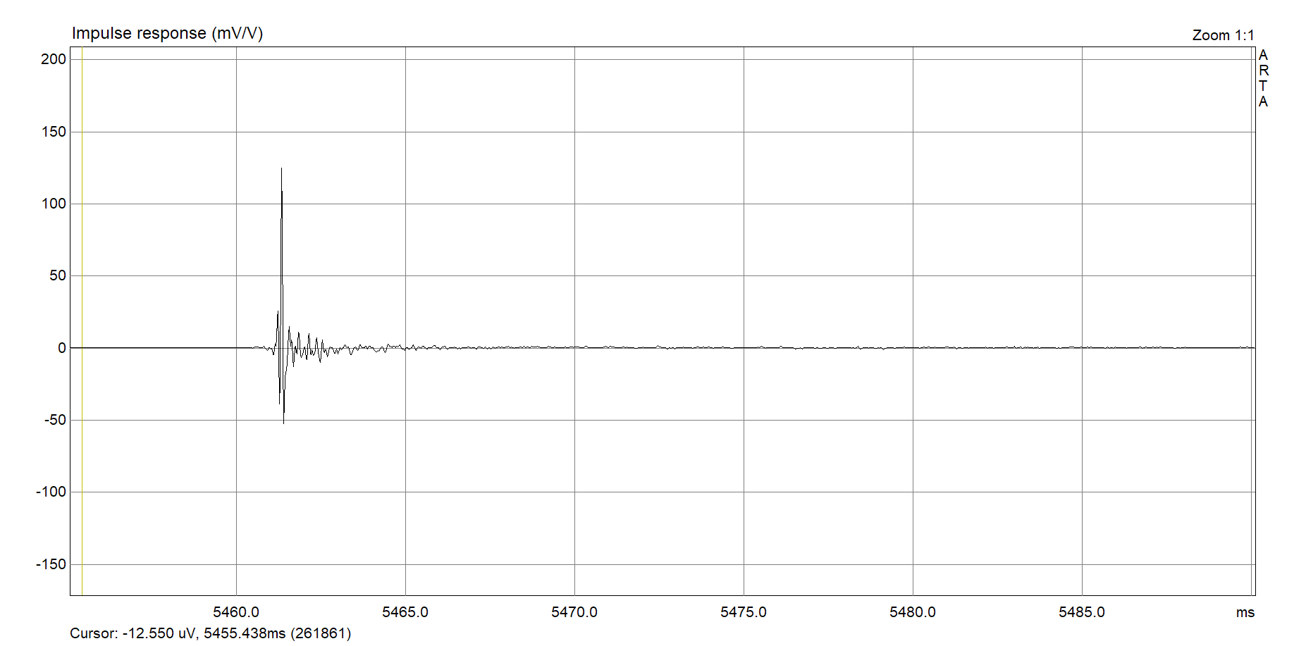

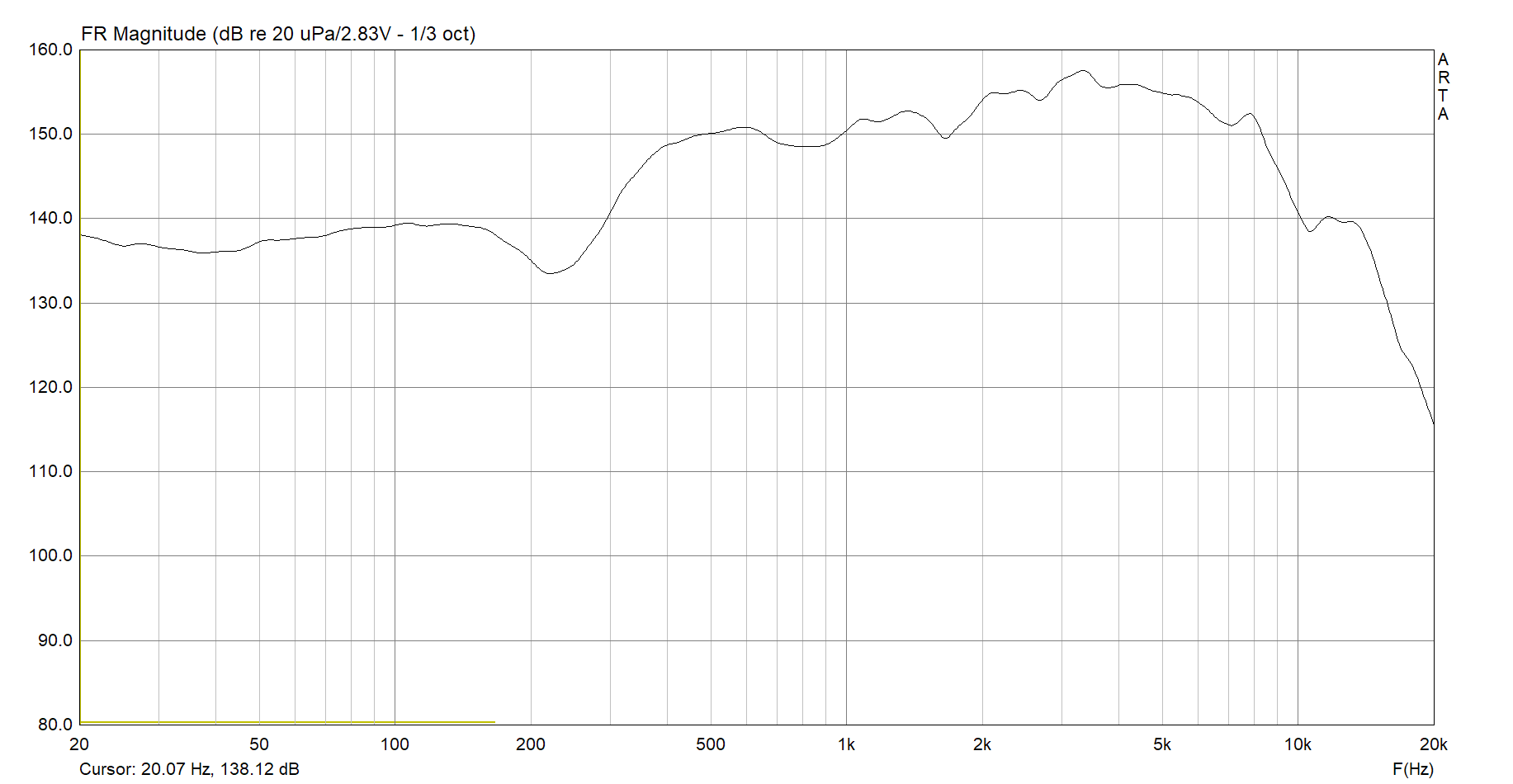

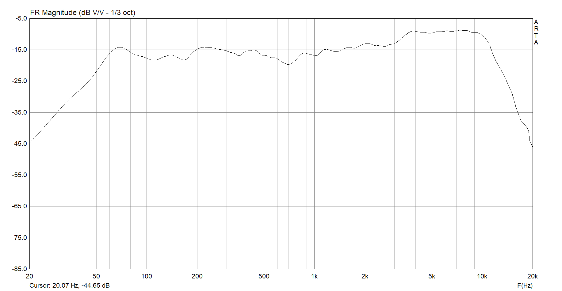

Вот такая ачха овала блаупунктовского, с 50см.
Самые внимательные заметят, что АЧХ в полную полосу, широким окном. Что как-бы не верно.
Для вдумчивых предлагаю найти на импульсе первые отражения:
Первый раз такое вижу, в неподготовленной комнате.
Жду комментариев типа : ой, и чо, это динамик? А чо не до 20 кил, и баса нет.
И примерно слышу, как такой играет. Тот случай, когда из машины не хочется выходить , такой там красивый звук царит.

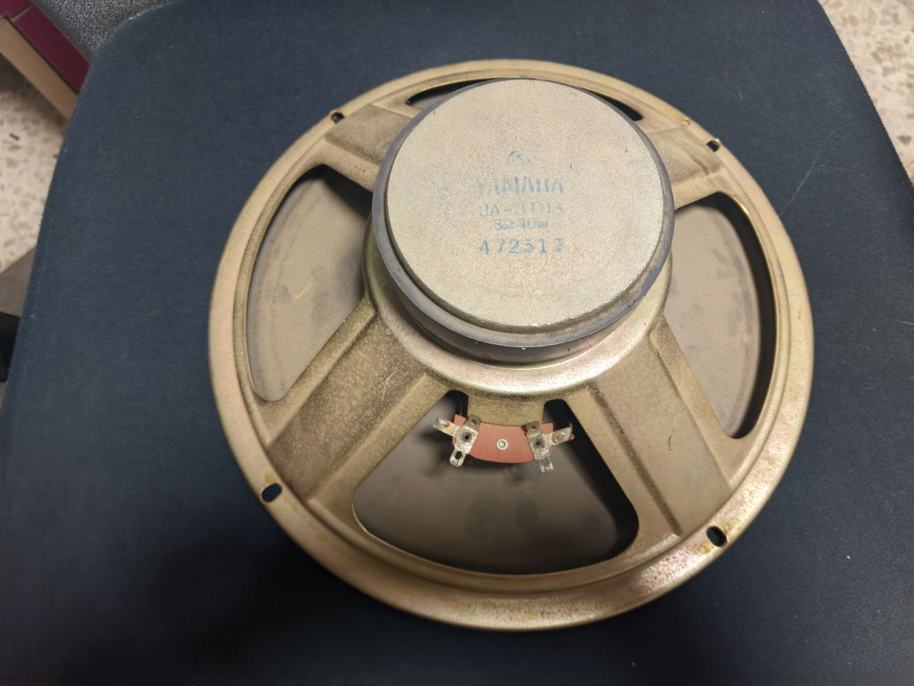

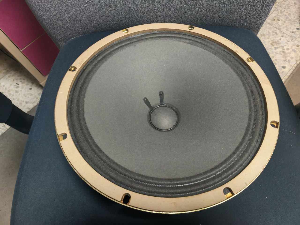

Вот такая ямаха:
JA3103
12 дюймов, подвес бумага.
Fs = 54.08 Hz
Re = 7.16 ohm[dc]
Le = 298.30 uH
L2 = 394.95 uH
R2 = 10.70 ohm
Qt = 0.90
Qes = 1.05
Qms = 6.37
Mms = 26.59 grams
Rms = 1.351422 kg/s
Cms = 0.325712 mm/N
Vas = 119.31 liters
Sd= 510.71 cm^2
Bl = 7.864502 Tm
ETA = 1.74 %
Lp(2.83V/1m) = 94.98 dB
Added Mass - Constant Cms Method:
Driver unbaffled
Added mass = 117.00 grams
Membrane Diameter= 25.50 cm
АЧХ (нижний конец в ближнем поле, верхний с 50см)
Есть мысля перевести на ткань, резонанс снизится. Но вот добротность... вряд ли сильно упадет.
Как думаете, стоит оно того?
6,934
3,421
147
Оставил бы так, как есть.
Слегка снизится добротность, при снижении резонанса, увеличится эквивалентный объем.
Почти то на то и выйдет.
Попытался бы снизить Qms, липкой промазкой гофров изнутри.

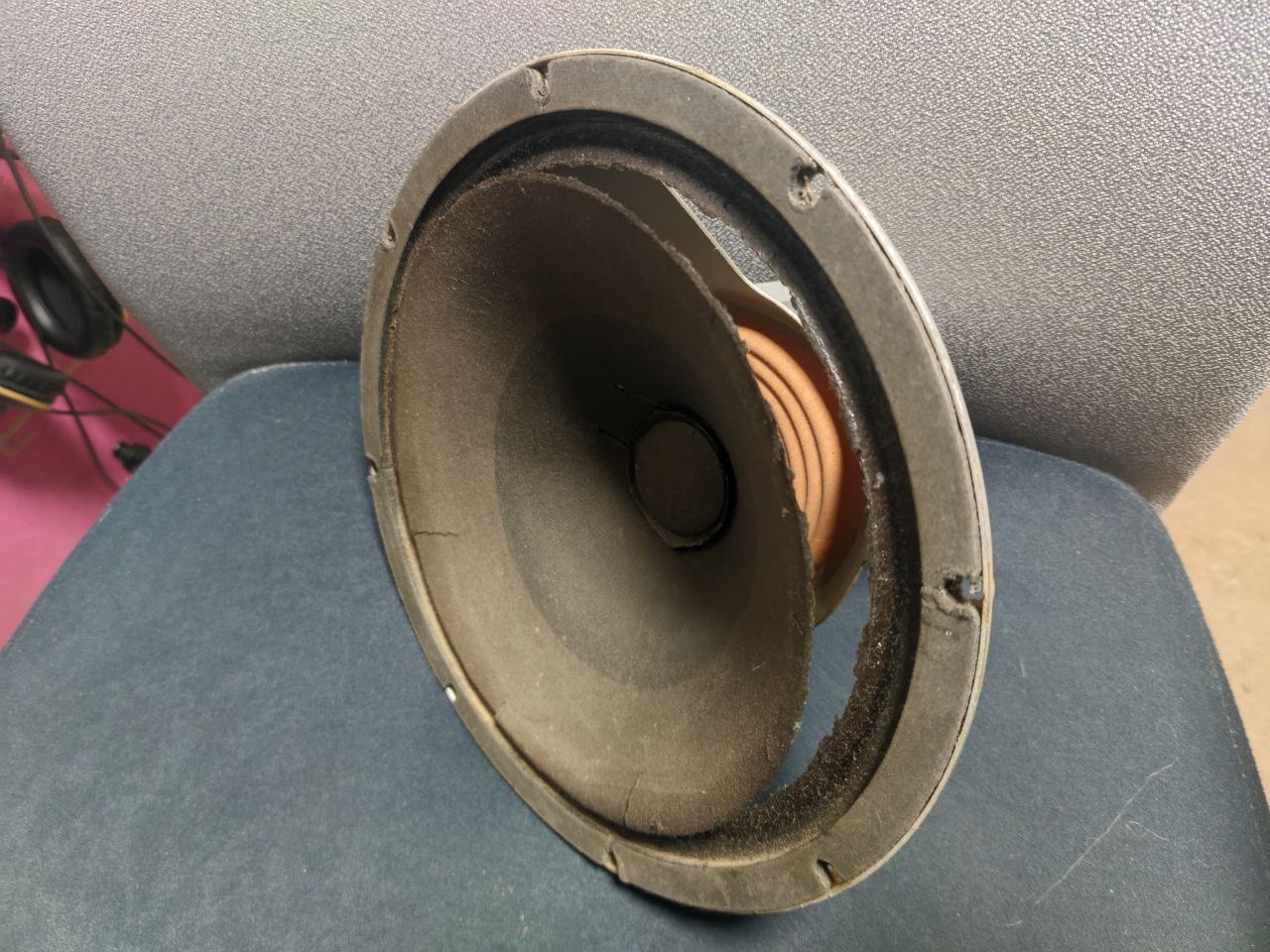

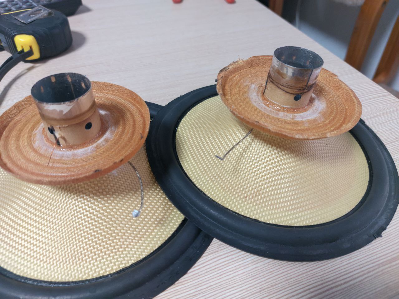

Подарили пару полутрупиков:
Когда то оно было Peerless D100FM
Но потом кто-то варварски оторвал визеры)))
Да и вообще жизнь их потрепала. Есть надрывы на диффузорах...
Но если один практически жив, то второй выглядит печально:
Т.е. полностью оторван по подвесу.
И даже от ЦШ отвалился:
Целый послушал, впечатлился. Звук достойный, чутье жуткое.

Заказал тканевые подвесы, буду реанимировать...

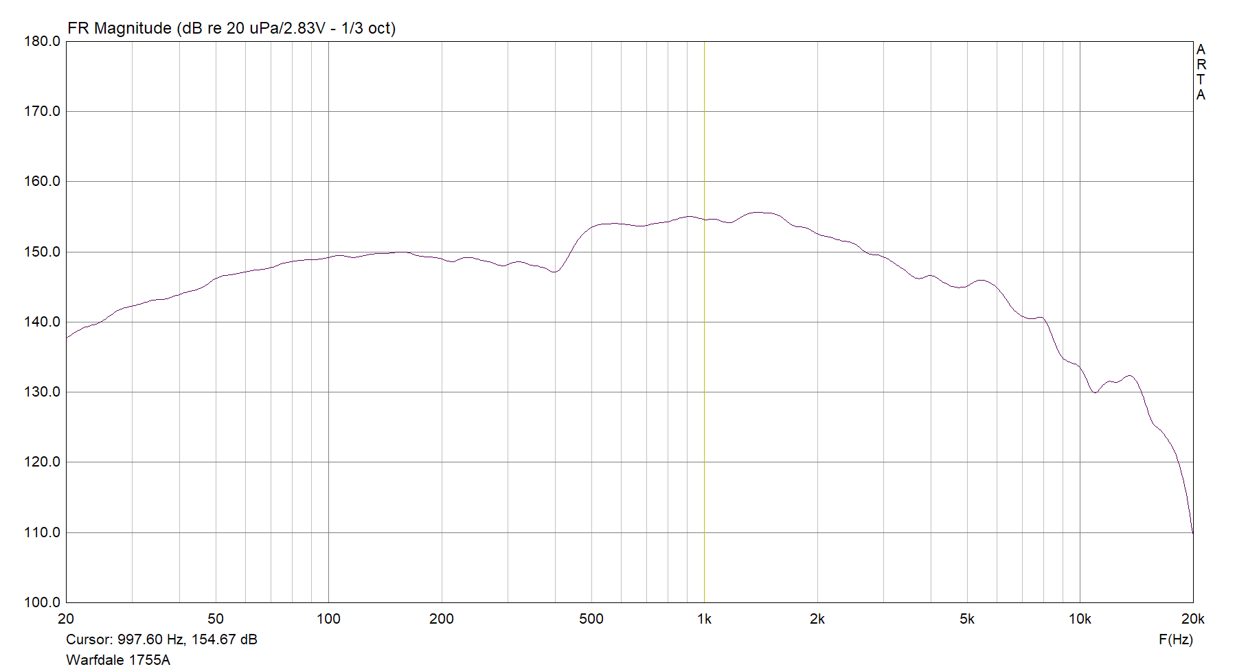

день добрый . есть два wharfedale model 1755A от pacific pi-20, на одном разрыв катушки. на другом КЗ. где можно встретиться

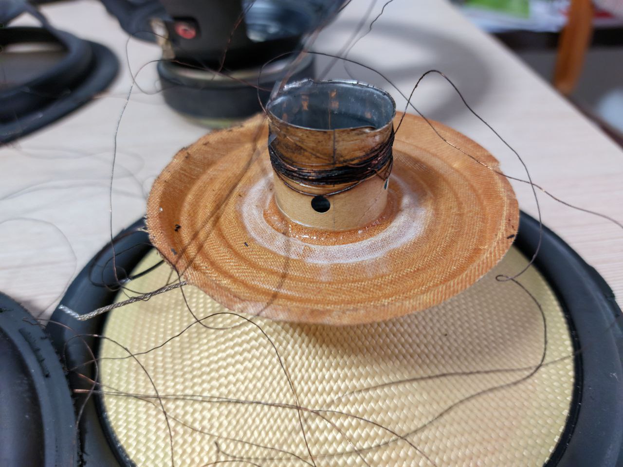

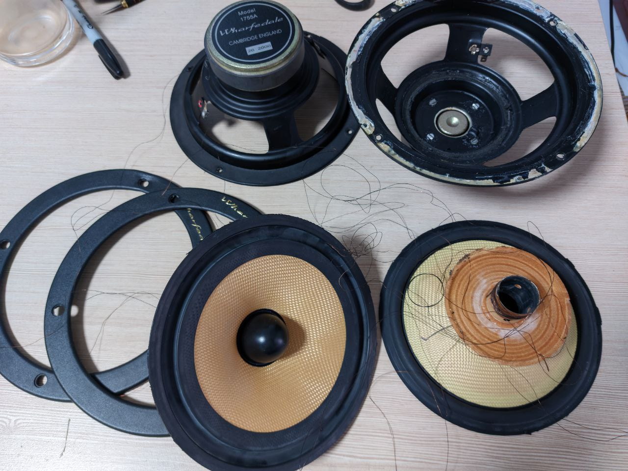

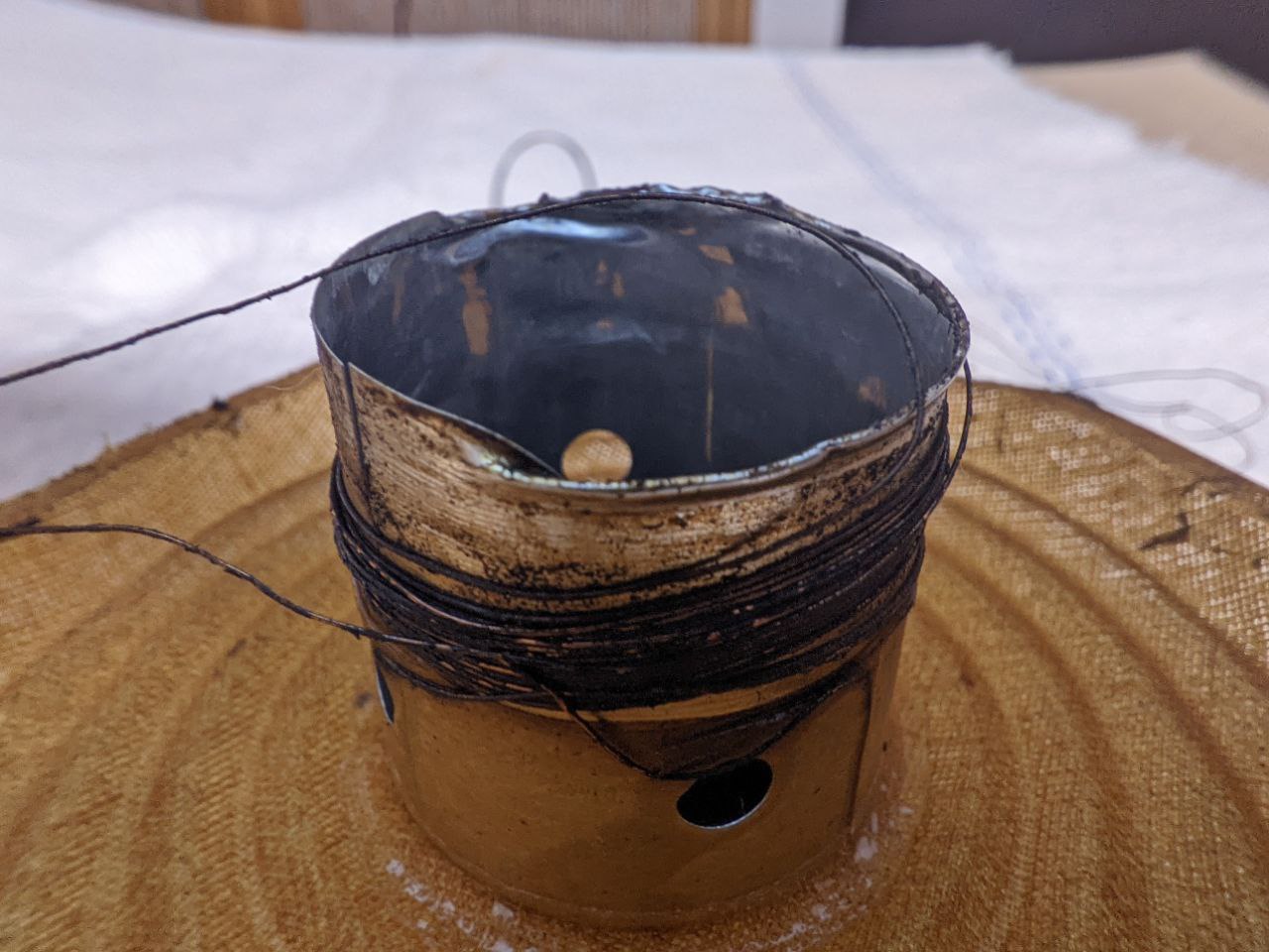

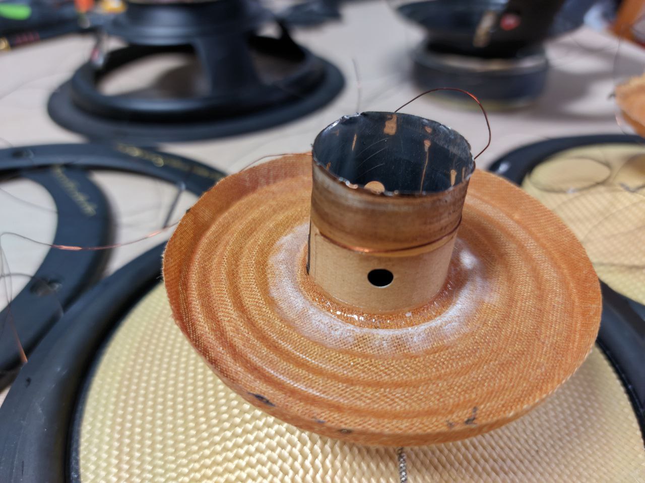

Что бывает, когда усь шарахает постоянкой на выход?
А вот так бывает:
Пара Варфдейлов после горячей любви Денона 4700.
Лайфхак для тех, кто столкнется с такими. Чтобы снять декоративные фланцы пластиковые, нужно их прогреть до 180-200гр., клей (какой-то композит на основе цианакрилата, судя по всему) теряет несколько свою прочность, после чего можно уже оторвать механически их.

חיפה
Оправка, немного терпения - и вуаля
Буду мотать на родные каркасы.
Замер остатков показал, что намотка была 44+43 витка 0,25 0.2 медью. Буду восстанавливать.

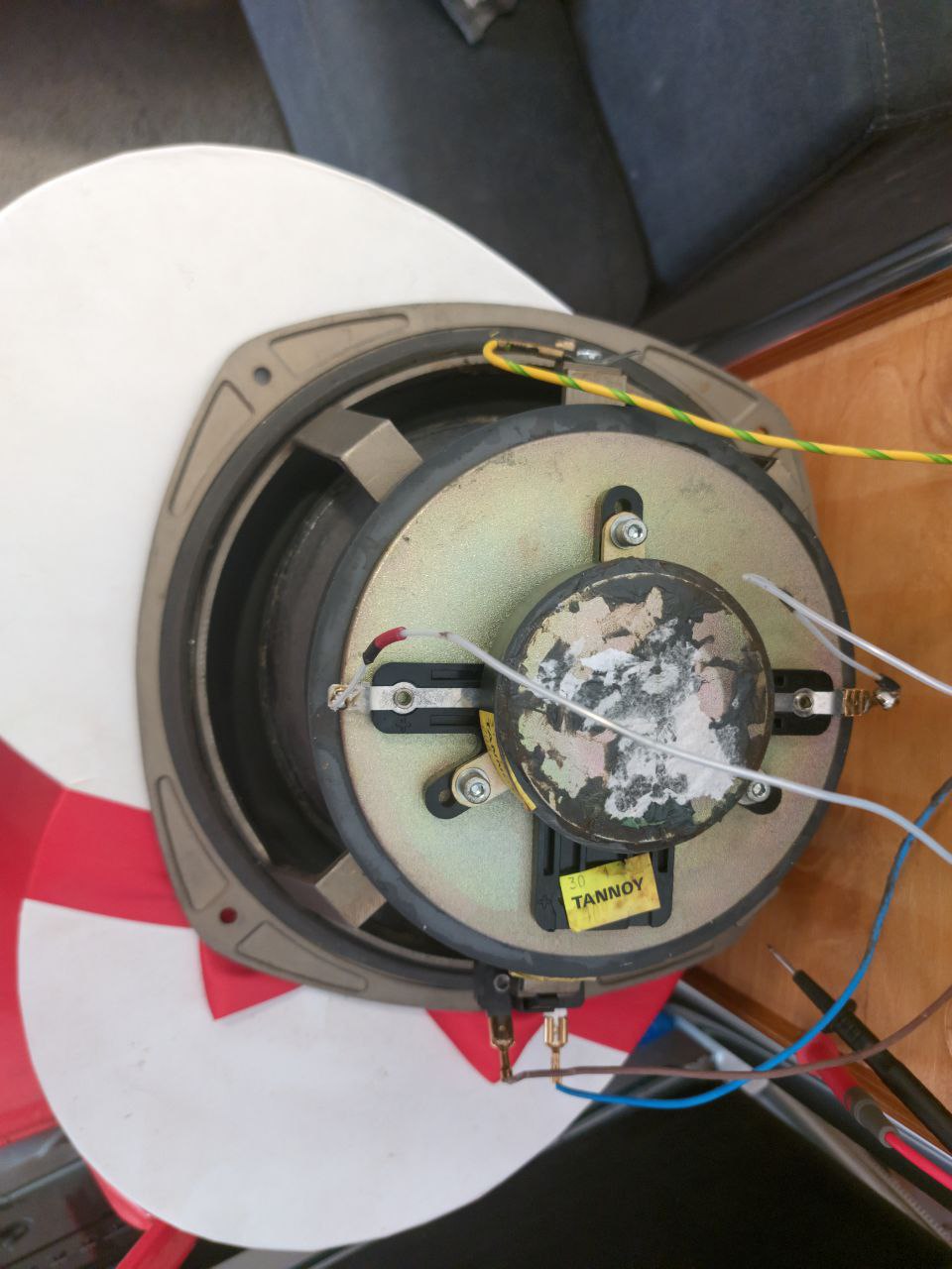

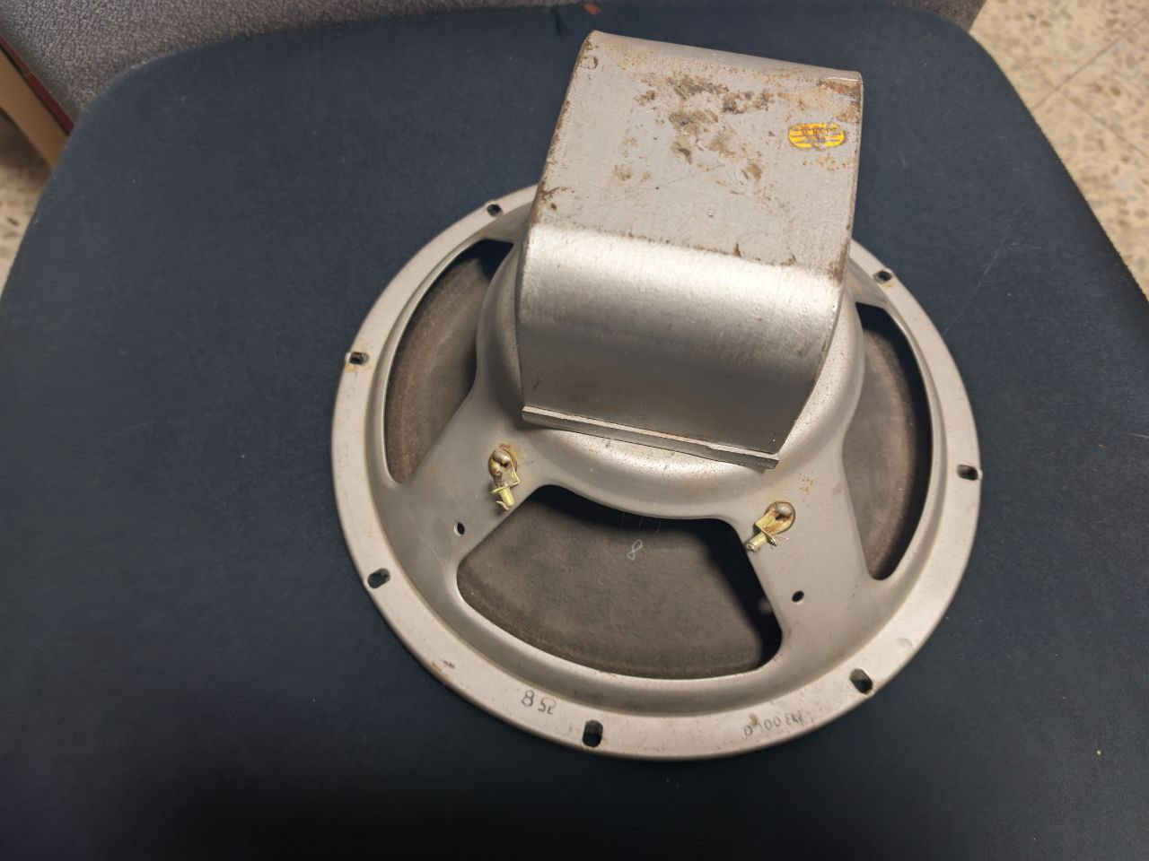

Сегодня смотался в Иерусалим, спасать человечка... "твитер не работает" "где купить?" "Ой вэй, все пропало"
Такой вот Танной:
модель td12, ценник заоблачный.
Как обычно нифига не пофоткал(((
Вот только дин с попки:
Коаксиал. АЧХа с 50см без фильтров:
сверху еще супертвиттер, с 14 до 50 (АЧХу не сохранил)
Такая вот "вещь"...
Играет, к слову, достойно. Правда фильтры там самодел... но не вникал особо.
И да, ремонт заключился в подтягивании входной клеммы, и припаиванию к ей провода =)

Супертвиттер знакомый, он и в самом деле супер, убегает за 20 кгц.

У Танноев один недостаток, яма в районе 2 кГц, результат работы дудки рупора ВЧ как резонансного поглотителя , отбирающего у НЧ диффузора кусок звука.
Судя по АЧХе оно вполне должно "склеиться" там вч вполне уже на этой частоте бодр...

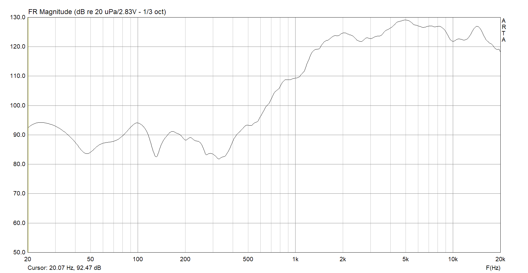

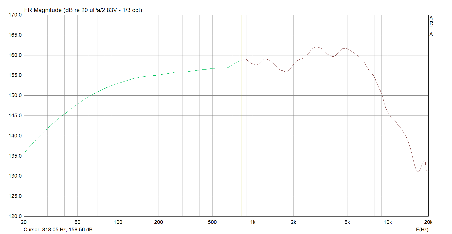

Таки нашел АЧХ супертвиттера:
26,845
12,564
По памяти, над куполом супертвиттера есть стальная сетка, удерживается магнитом пищалы.
Танноевцы эту твиттерную Устрицу стали делать сперва к серии Престиж, у которой с верхушками никак от слова вообще, а потом расширили применение.

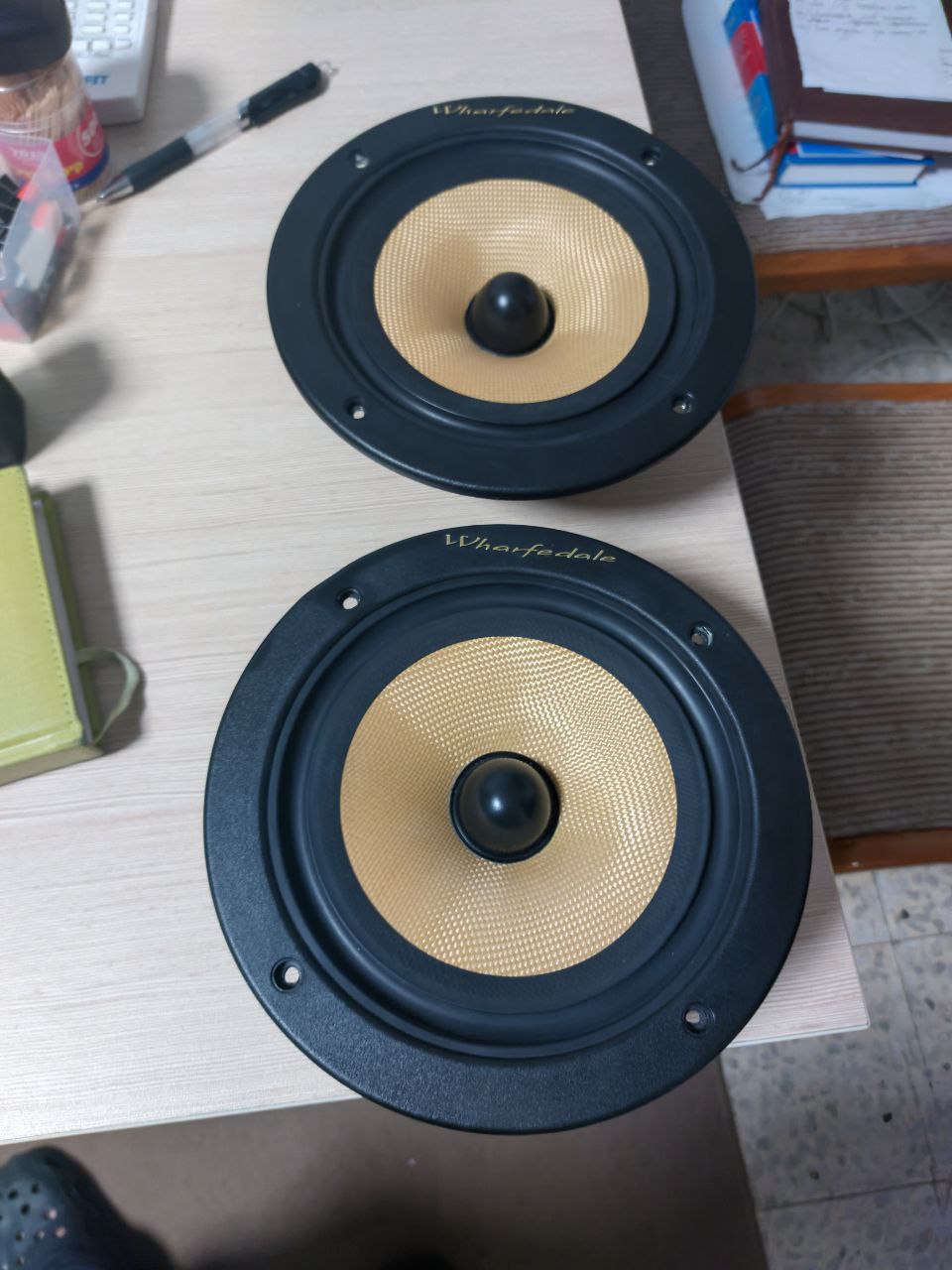

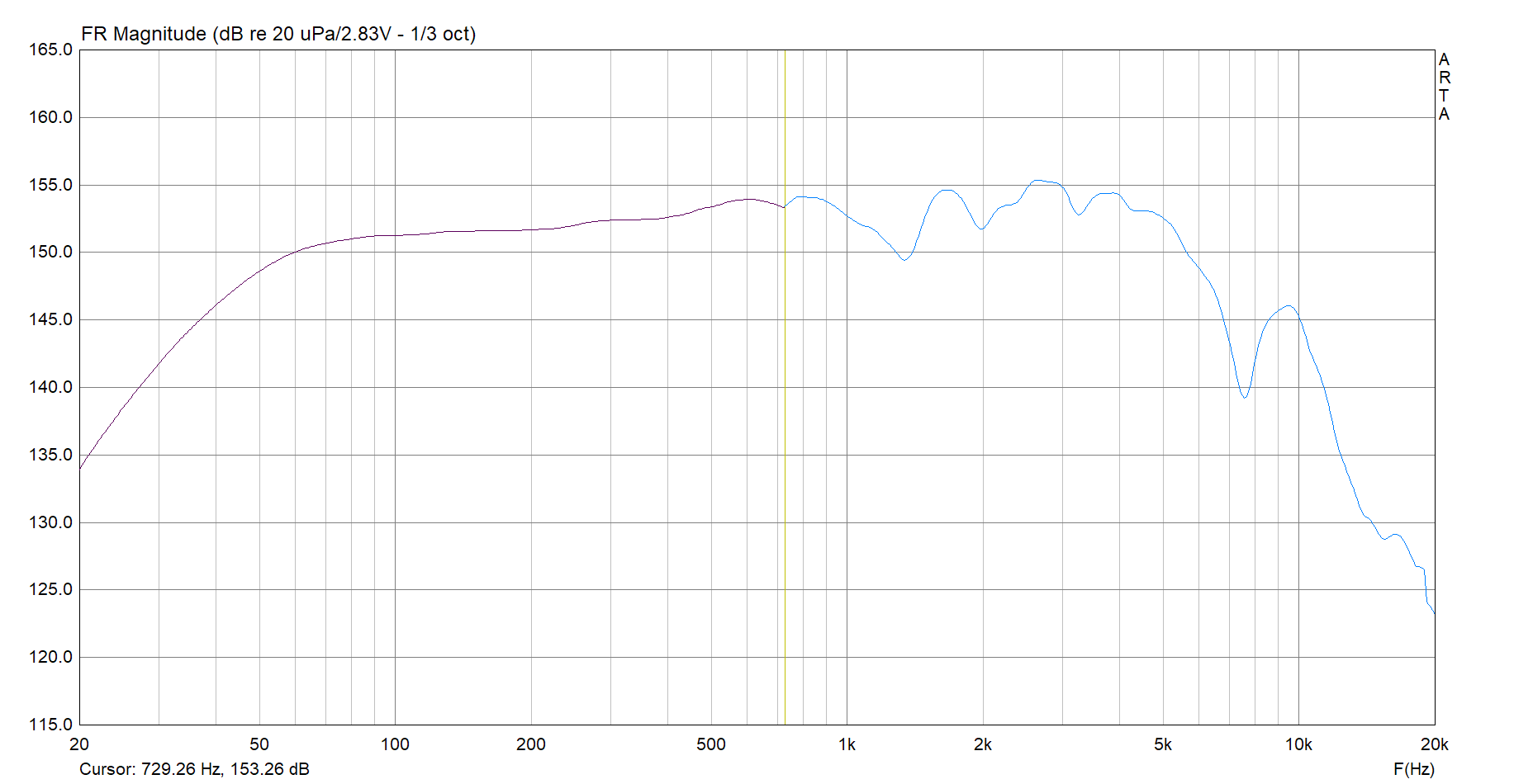

Варфдейлы перед отдачей хозяину:
Восстановил заводскую намотку 44+43 витка 0,2 медью.
Сборная АЧХ
(низ в ближнем поле, верх с 50см)
Fs = 58.72 Hz
Re = 4.10 ohm[dc]
Le = 155.92 uH
L2 = 379.77 uH
R2 = 9.36 ohm
Qt = 0.52
Qes = 0.62
Qms = 3.34
Mms = 12.35 grams
Rms = 1.324744 kg/s
Cms = 0.594873 mm/N
Vas = 19.80 liters
Sd= 153.94 cm^2
Bl = 5.483085 Tm
ETA = 0.62 %
Lp(2.83V/1m) = 92.93 dB
Driver unbaffled
Added mass = 70.20 grams
Membrane Diameter= 14.00 cm

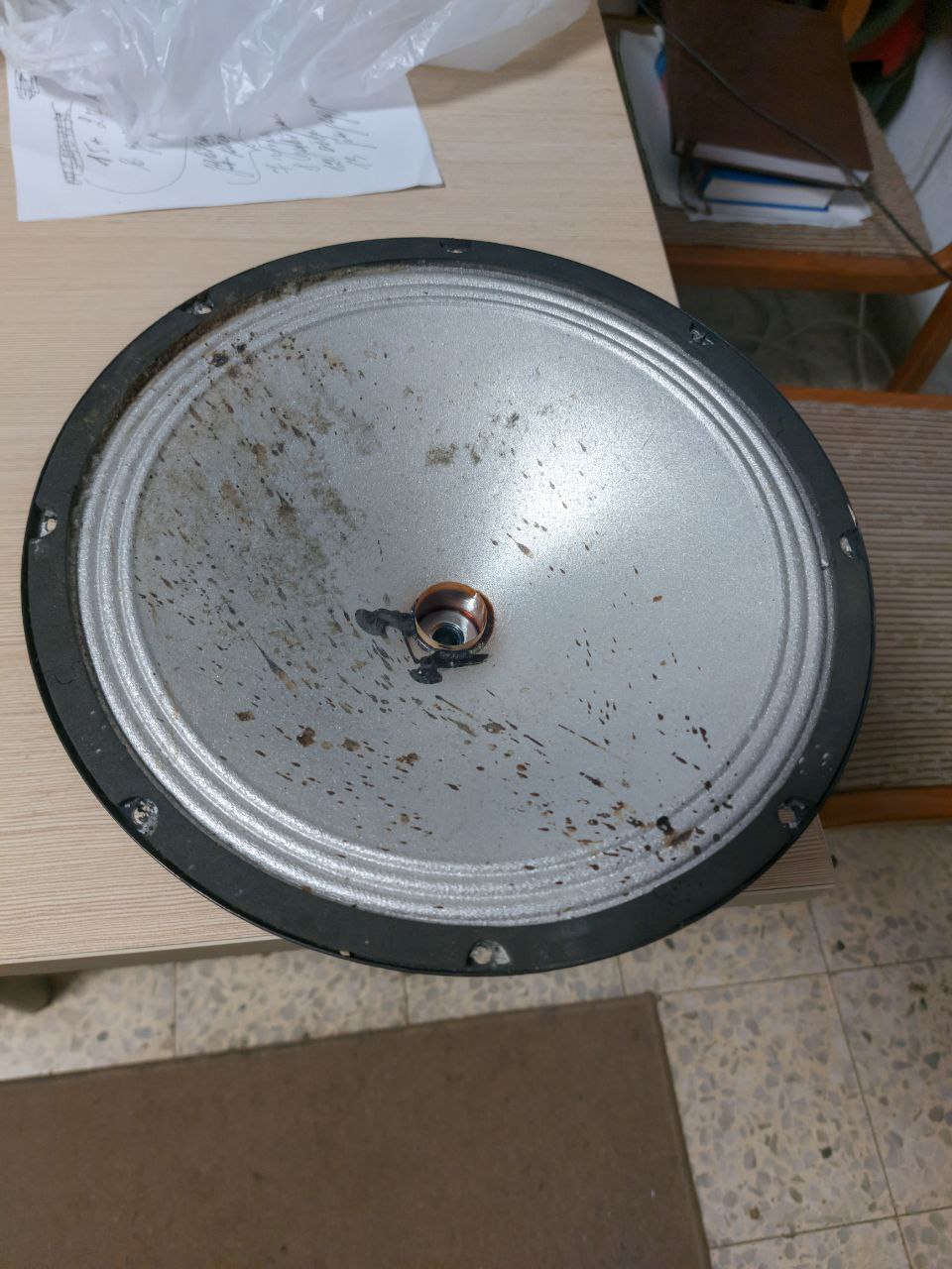

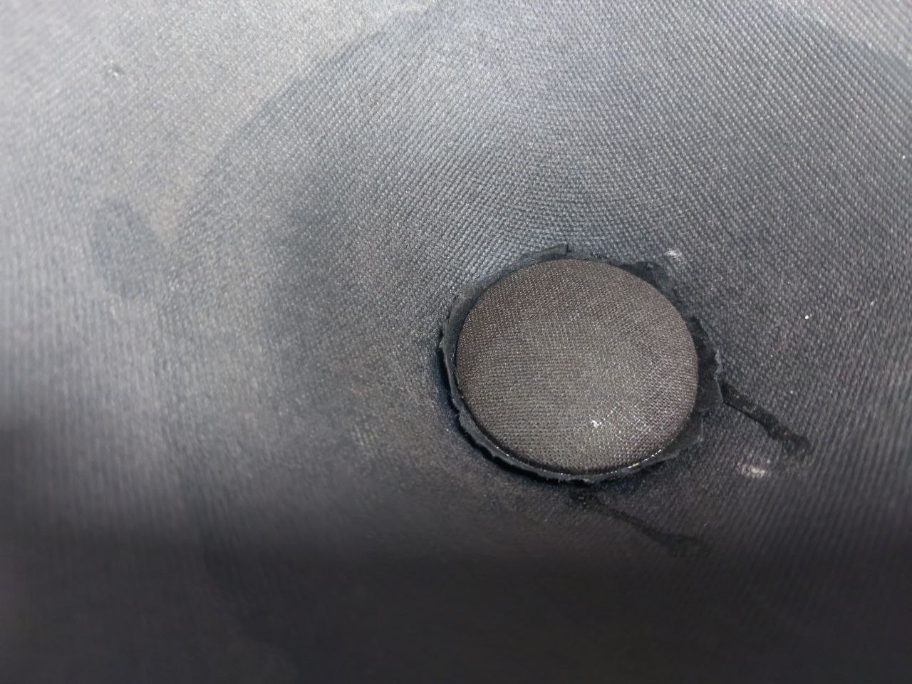

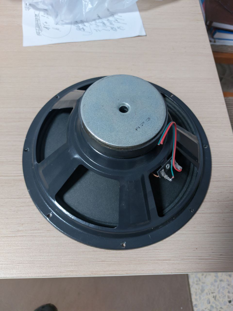

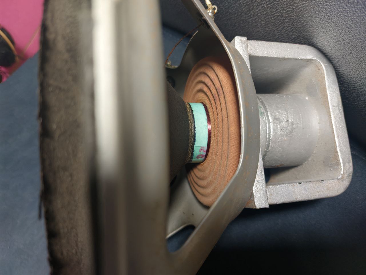

Бывают в жизни странные вещи...
Вот такой крайне затрапезного вида китаец:
Выковырянный из дурацкого бумбокса, из тех что все в светодиодах.
Тут была целая розочка с лампочками на керне, вместо колпачка.
Вот такая АЧХа с 50см:
Звучит чертовски неплохо.
Добротность конечно за гранью, так что пойдет в щит (или ОЯ), видимо с ТВ 70 визатоновской сверху.
6,934
3,421
147
Жаль, что диффузор засраный чем-то.
Или сварку рядом проводили, или в курятник попал на хранение.
Бумага на морде лица динамика выгорела, или там покрытие такое?
Andreez
1 Окт 2019
2,908
3,075
127
ישראל
חיפה
Оно крашенное серебрянкой =)
Бумбокс походу из жральни...кабак или кафешка какая.
таки спиртом потихоньку отмывается.
Смывать ли краску - пока не решили с хозяином.
6,934
3,421
147
Краска тоже влияет на АЧХ. При смыве можно испортить динамик.
