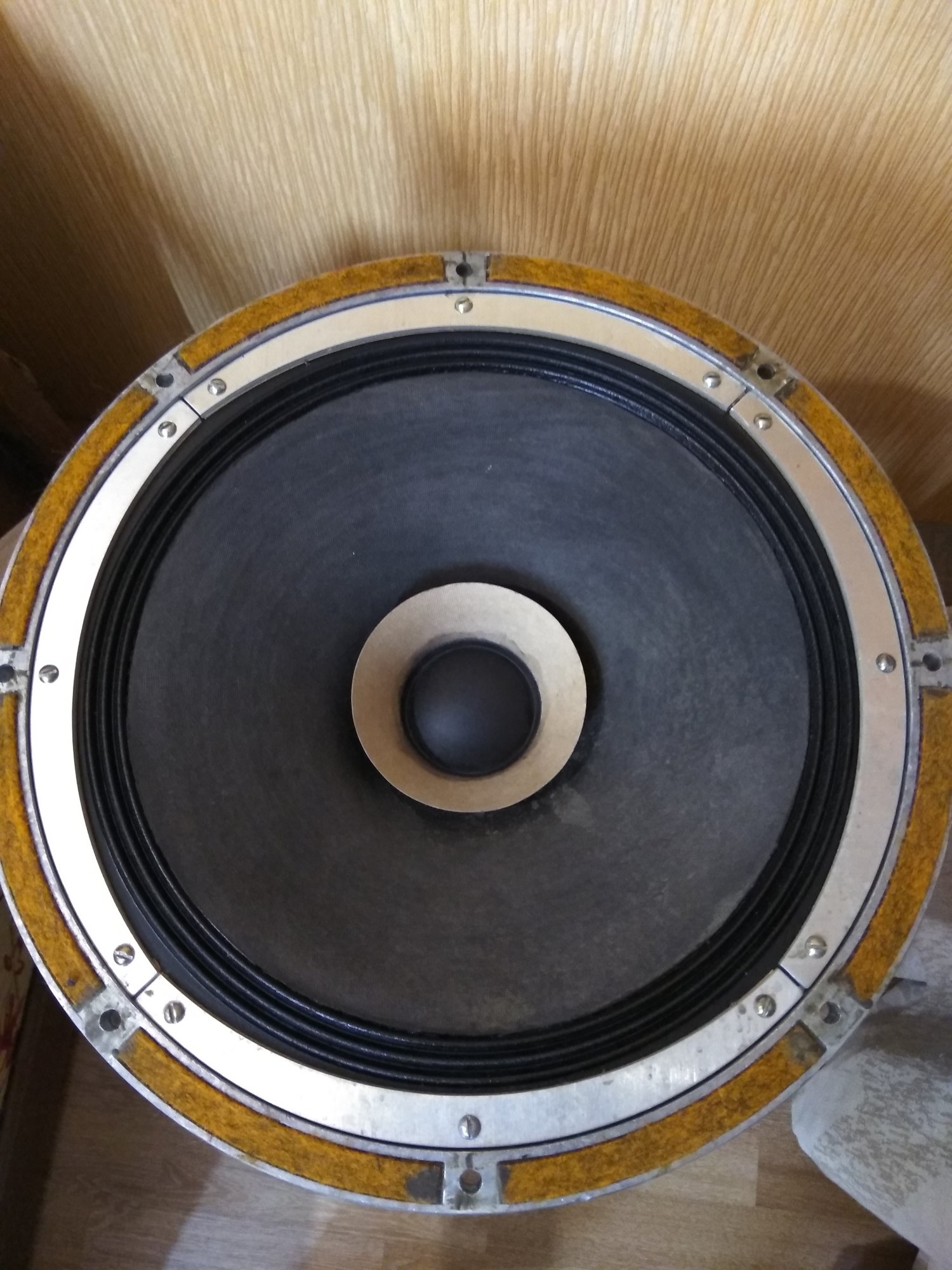

Диффузоров с подвесом не продается? Покрывают вроде как после сборки.

ноэма продаёт,но хочу родной сохранить,от 4а-32 не то !

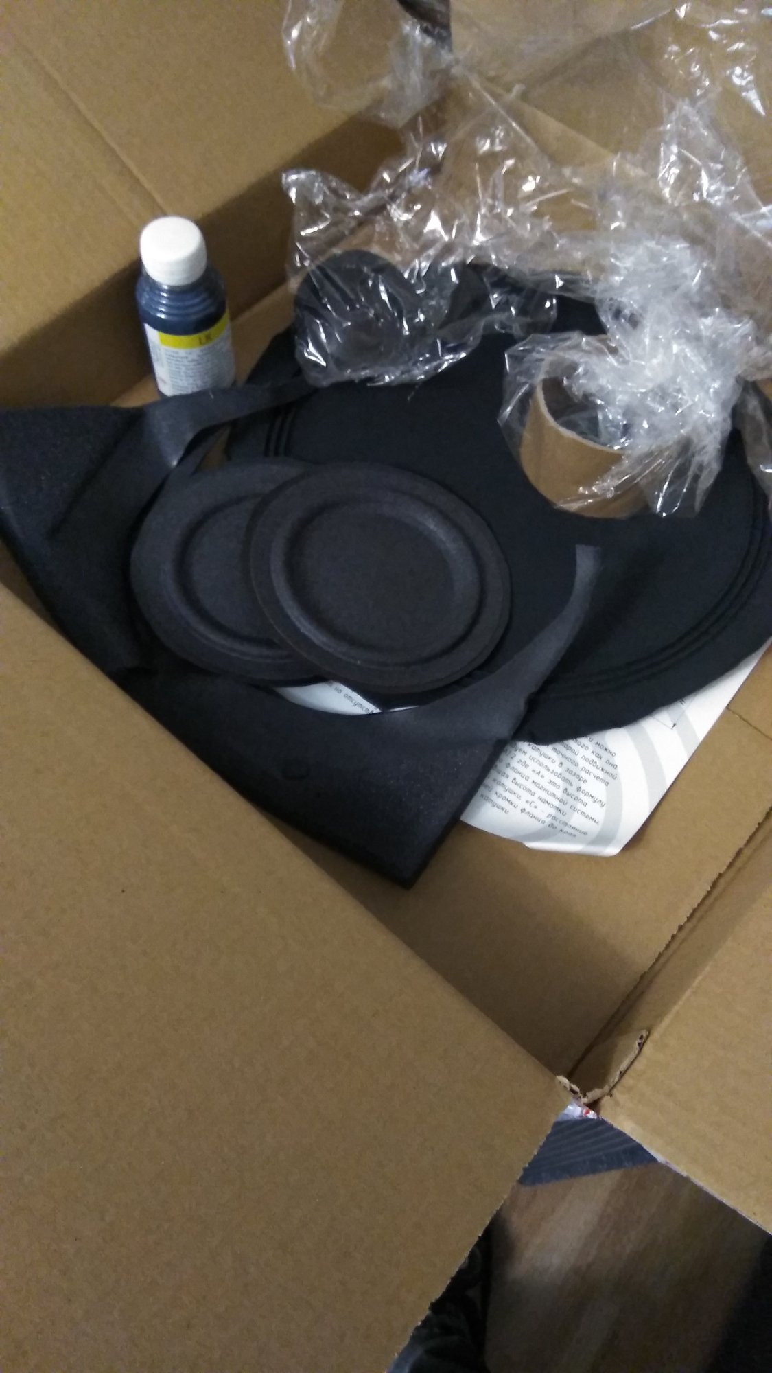

у меня нет никакого цеха,купил пару динамиков под интерес,как звучат,и не ошибся, хорошо,а потом подвернулись корпуса,причём очень даже не дорого,сегодня получил,это отдельно уже будет!
получил ремкомплект,буду собирать!
только собрал подвижку,поле больничного,пришлось попотеть от подгонки диффузора!

вот только каким способом подводящие закрепить,сшивкой не хочу!

диффузоровский,для 4а32, подходит 245х280!
посадка на фото шире чем требует подвес на глазок в плюс ок. 7 мм включая фаску на раме и если это называется "подходит" тогда вопросов нету.
ну и что в этом трагичного,второй динамик с родным подвесом, вообще!

1. Картонное кольцо как проставка
2. Эпоксидная шпаклёвка по краю рамы.
я не понимаю этого недостатка,камеры для записи у меня нет,а на слух почти как парный играет,средних много,возможно мягче подвес буду брать для следующих 4а-32,хочу сделать 4-х Омные, уже купил ноэмовские диффузоры от 100гдш!

нанёс пропитку питерскую,после высыхания подвес жёстче стал,вроде,по звуку так же играет, как заводской,теперь в корпусе надо тестить с фазиком трубным на 25А-78
