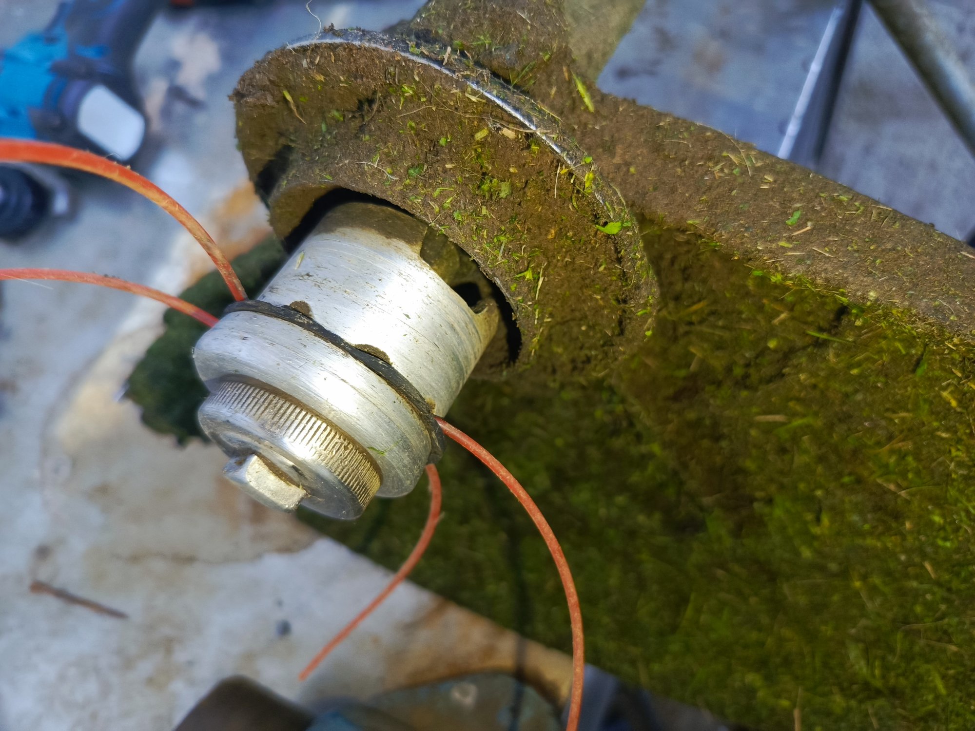

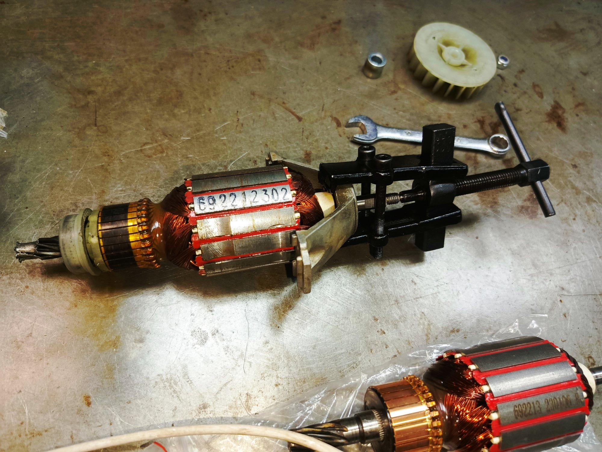

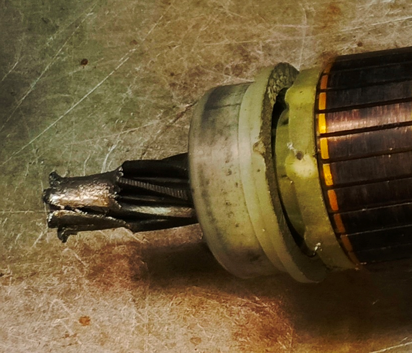

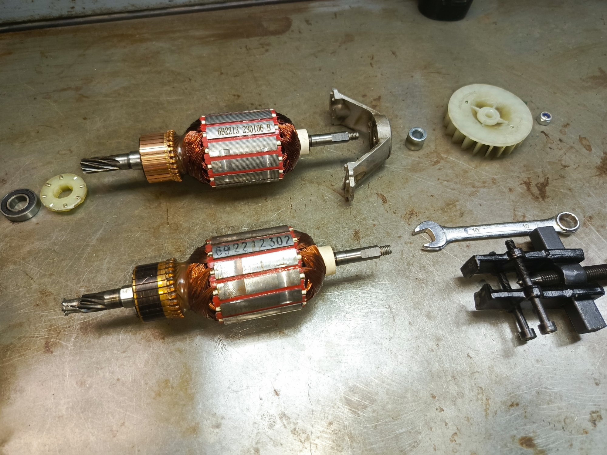

[QUOTE="Сергей Русаков, post: 409976, member: 92"] Как то не везет с триммерами...Последний, Makita UR3501, который два сезона работал без нареканий вдруг перестал крутить. Разобрал, а в редукторе косозубую шестерню под ноль сточило: [ATTACH alt="01 пластилин.PNG"]145465[/ATTACH] Такое мне не восстановить, начал искать новый ротор. Родной, мокитовский, от 8 тыр..дороговато. Искал похожее, нашел, китайца, Champion ET 1004A/1200A в 4 раза дешевле (1,8 тыр) [ATTACH alt="02_замена.PNG"]145466[/ATTACH] Думаю "японскую" Макиту и Чемпион на одной фабрике делают. Рискнул, купил. [ATTACH alt="001.jpg"]145467[/ATTACH][ATTACH alt="002 разборка.jpg"]145468[/ATTACH] [ATTACH alt="003 оазборка.jpg"]145469[/ATTACH] Диск с магнитами (таходатчик видимо на Холле) немного рассверлил, сверло 12 мм, так как неохота лыски было новом якоре шоркать. Ответную шестерню редуктора тоже немного подчистил: [ATTACH alt="IMG_20250801_120253_885.jpg"]145473[/ATTACH] Собрал. Косил весь день...Пока все нормально. Шпулю под леску убрал..неэкономично. Смастерил из подножного: [ATTACH alt="006 вместо шпули.jpg"]145470[/ATTACH] [/QUOTE]
