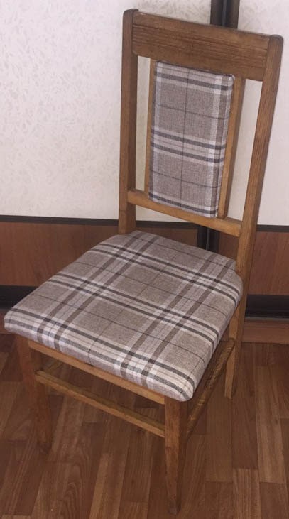

Реставрация стула из дуба
Работа выходного дня, но лежал он в стадии разборки и финиша около года.
У нас таких стульчиков есть немного. У него высокая спинка, т.е. лопатки упираются в спинку, а не позвоночник (при не высокой спинке) и сидеть довольно удобно. Ну и в добавку он полностью из дуба и покрыт лаком.
Достался в таком состоянии:

Немного пришлось изменить место для сиденья. В качестве начинки использовал латексный поролон толщиной 20 мм. Сверху затянуто тканью. Ткань крепится скобами в не видимых местах.
Дуб давал о себе знать, пару сверл сломал. Сиденье и внутренняя спинка - фанера, они крепятся винтами.
Все склеил клеем Момент "Столяр" без единого винта или самореза, ничего не скрипит.
Изъяны шпаклевал. Внешне покрыт маслом для дерева средней тональности. Но шпаклевку почему то не затемнил, оставив ее светлой. Обидно, ранее она красилась, видимо не та.
Сидушка не мягкая, довольно плотная. Так как данный тип поролона не сильно сжимается.

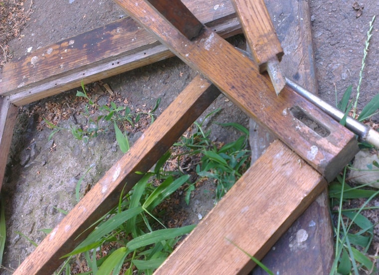

Разборка:

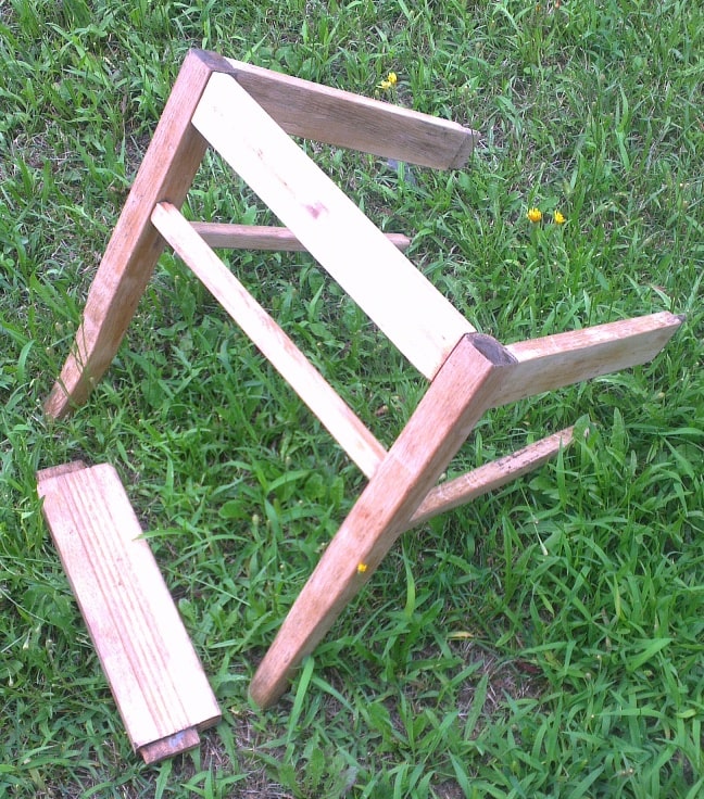

Далее ленточной шлифмашиной снял старый лак до голого дерева. Примерка:
Посмотреть вложение 14447 Посмотреть вложение 14448 Посмотреть вложение 14449
Немного пришлось изменить место для сиденья. В качестве начинки использовал латексный поролон. Сверху затянуто тканью. Ткань крепится скобами в не видимых местах.
Изъяны шпаклевал. Внешне покрыт маслом для дерева средней тональности. Но шпаклевку почему то не затемнил, оставви ее светлой. Обидно, ранее она красилась, видимо не та.
Посмотреть вложение 14450 Посмотреть вложение 14451

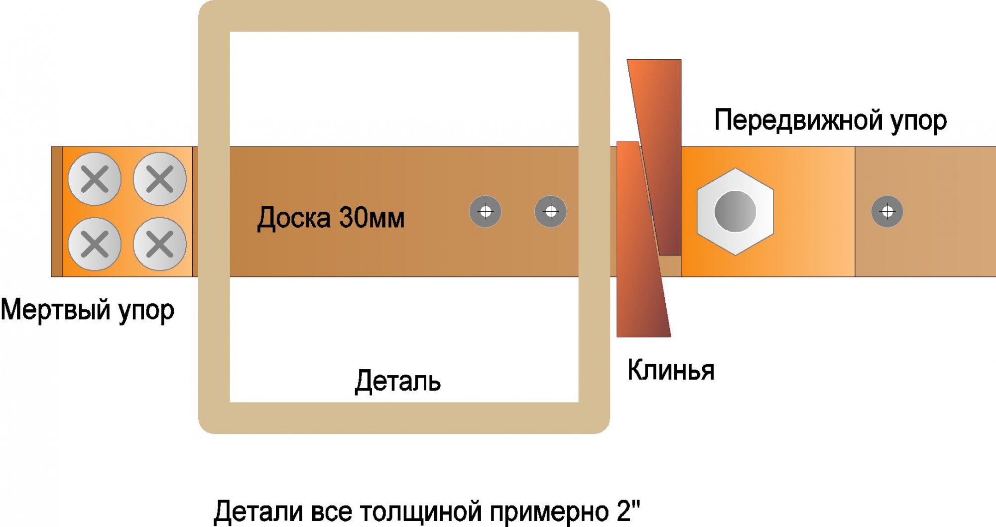

В идеале конечно со струбцинами нужно
Как обещал.
Длинные, фабричные дорого. Такая ничего не стоит.
Один клин придерживаешь небольшой кувалдочкой, второй клин легонько молоточком.
У меня несколько таких. Только вместо мертвой опоры длинные винты. Ну есно клиньев нет.
Клинья очень желетельно изготовить вот таким хитрым способом.
В натуре не сложно так сделать.
При работе волокна клиньев не будут друг в друга врезаться. Под опору и деталь плашки положить. Если есть выбор, плотностью меньше чем деталь. И наче вмятины останутся.

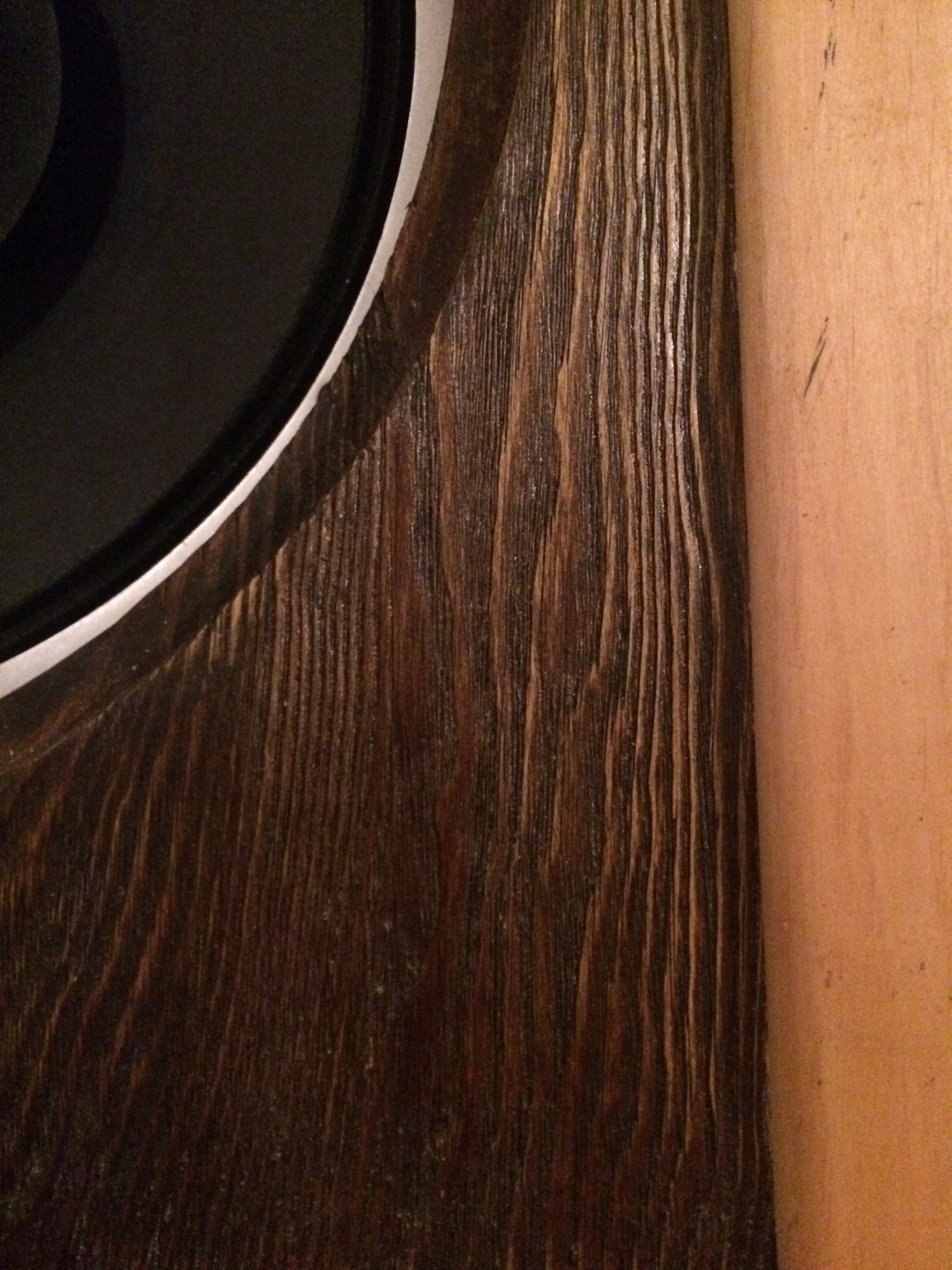

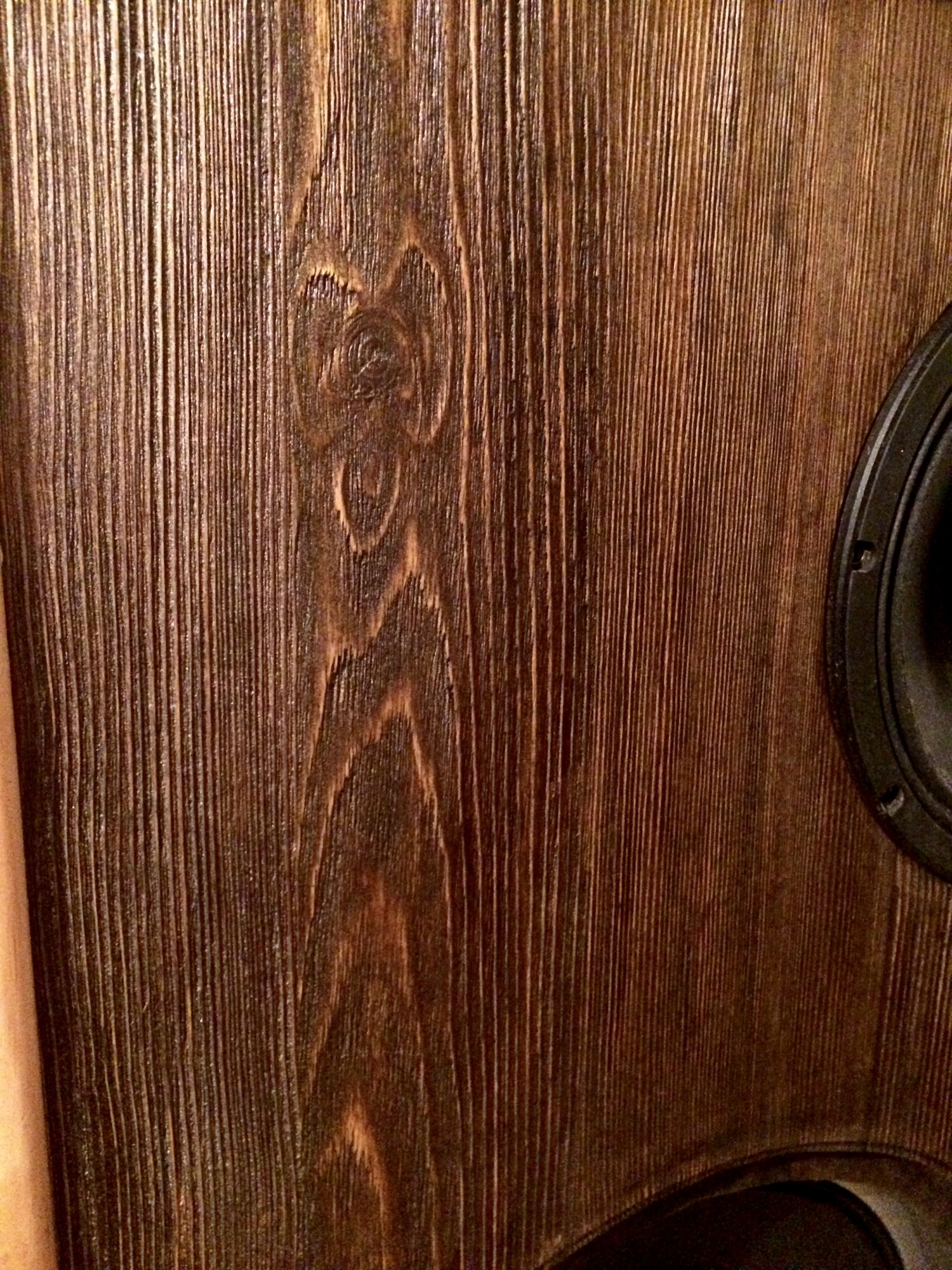

Сосна брашированная в обожженом, впрочем и в натуральном виде имеет красивую текстуру. Правда прочности маловато
IMG_2173.JPGIMG_2174.jpg прочности достаточно , не хватает поверхностной твердости, но если использовать "твёрдое масло" , для столешниц или паркетное , то нормально

Посмотреть вложение 14506Посмотреть вложение 14507 прочности достаточно , не хватает поверхностной твердости, но если использовать "твёрдое масло" , для столешниц или паркетное , то нормально
Я делал колодку под бра так: обжигал до обугливания поверхности, потом щеткой на болгарке выдирал волокна до древесины, отмыл от золы, наждачной поправил и под лак. Масла под рукой было
16 Авг 2019
876
593
67
обжиг значительно укрепляет повехностный слой, сейчас даже производят термодревесину, нагревая без доступа кислорода до определенной температуры . "Мертвят" дерево , оно становится прочнее , стабильнее и более влагостойкое
