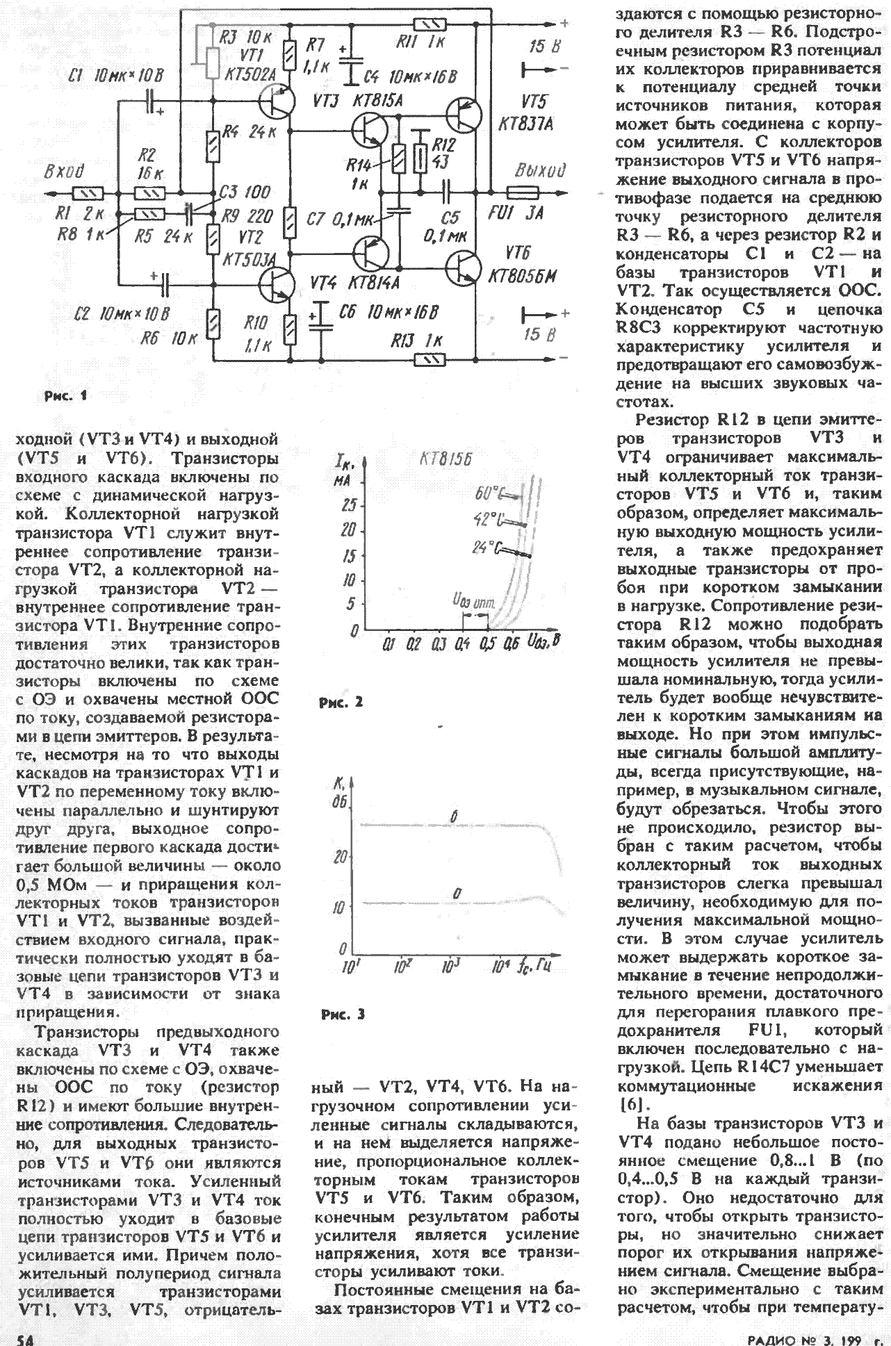

Режим В в усилителях мощности ЗЧ (Дорофеев)
Дима
16 Июл 2019
85
Статья на сайте. Сканы из журнала Радио:
