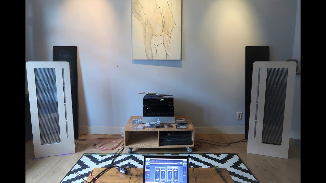

Вот тут звук приятный.
Если честно мне этот звук вообще не зашёл..
Вот вещь к чему стремиться, звук самодельных плоских изодинамических полнодиапазонных излучателей..
Все работает без этих ваших выливаний из котелка
В котелке ничего не появится, если кто-нибудь не перельёт в него из своего знания. Некоторые так сильно придерживают крышку, что до старости сохранили котелок пустым.
И все на распальцовке вместо формул.
Вот и пользуются распальцовками вместо формул. На словах у них при увеличении массы и повышении добротности меньше потерь, а если посчитать по формулам - больше. На словах икса не существует, а если посчитать - 1.22. Формулы всем известны, просто одни умеют считать, другие нет.
Да никто и не оспаривает хорошее звучание изодинамиков. Только изготовить их не просто. в отличии от NXT. И потом - еще раз повторяю - у них разный принцип работы.
У изодинамиков сила приложена по всей плоскости пленки. а поэтому она совершает продольный поршневой ход, если правильно понимаю. А у NXT сила приложена точечно и поэтому панель изгибается( а не ходит поршнем) сложным интерференционным образом от поперечных волн в ее материале. Совершенно разный принцип звукоизвлечения и как отмечают некоторые попробовавшие NXT он им нравится больше по некоторым параметрам, чем продольный. И проверить это я и хочу, преимущества этих параметров звука. так понравившиеся слышавшим NXT. всего делов то.
И если вам звук не зашел. то это значит что это не ваш звук. всего делов то.
Звук этой панели записан телефоном и сама панель тяжеловата.
Да сервисы от гугла везде звук дегадирует.. Когда то давно в Dropbox выгружал качество заметно выше было, какие сейчас они алгоритмы используют не знаю. Недавно пробовал загрузить в телеграмм (предварительно создав канал), качество звука в разы лучше при проигрывании онлайн, чем с гугл/яндекс дисков и ютуба..
