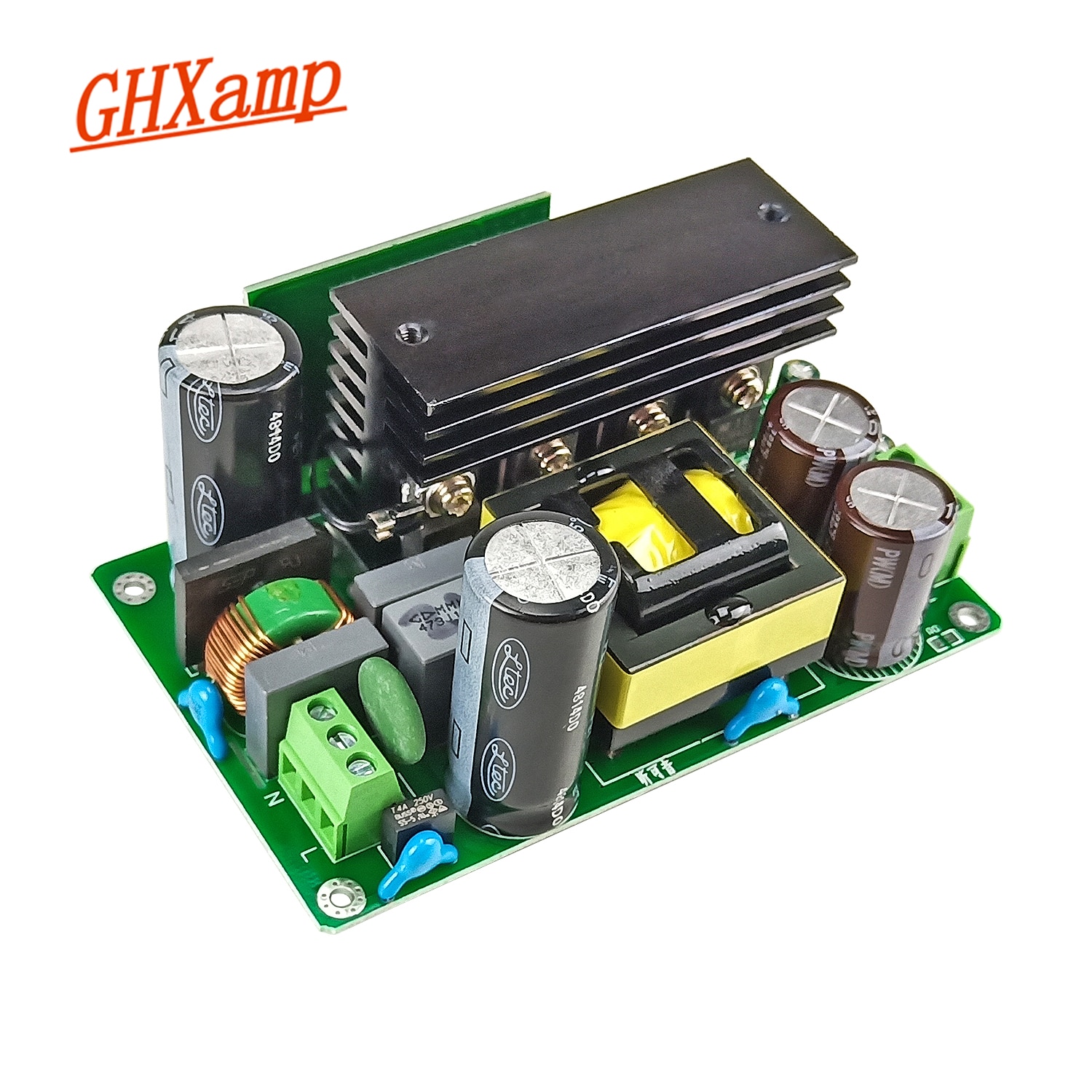

Как не хочется, а классические блоки питания будут вымирать и уже почти..... Стоимость самого блока, плюс стоимость мамонтообразной металл-й коробочки будет превышать стоимость кишечек.
Резонансные ИБП как бы отлично подойдут для устройств с постоянным током потребления. В аудио это класс А.
Мне понравился этот блок:
Ищу подельника желательно в Украине. Но международная банда приветствуется. Только реально. С конкретным результатом на выходе в железе.
Есно, что конструкция будет оригинальная, но как и у автора на IR2520. Хотя..... Всё остальное спор\дискуссия\консенсус\железо.
Поиск и обмен информацией, определение параметров и корректировка схемы, трассировка п\плати итд итп. Изготовление макета и после проверки и вылизывания заказ п\п в Китае (может быть).
Думаете сможете переплюнуть китайцев по соотношению цена/качество? https://aliexpress.ru/item/32948381...MI3afU0NH88wIVDWAYCh0bSwhqEAQYAyABEgJqwvD_BwE
Конечно, 150%. Не в первый раз.
У них своя постановка задачи и цель, у меня своя. В чем собственно проблема?
Смотрим не вооруженyым глазом:
И общая картина понятна. Входной фильтр есть, но очень простой,чтобы изделие элементарно
прошло как то сертификацию по ЭМИ. Выходного фильтра нет и не будет никогда (тихий ужас). Общий радиатор для силовых элементов жесть полная. Как обычно - конструкция упрощенная до минимума. Работает и слава богу.
Купили, вставили в конструкцию и начинаете лепить к нему дополнительные узлы. Оно вам надо?
Короче, вы просите жену испечь вкусненький торт, а получаете хот-дог.
Если вы прочитали тему по моей ссылки, то заметили как серьезно автор подошел к вопросу по уничтожению помех на низкой стороне. Капитально теоретически, и серьезно практически. И добился результата, который редко в 50гц транс-р БП встречается.
Будущее - за кольцевым усилителем крупного рогатого скота
Ну-ну. До смеялись уже. Что кроме смеха всё остальное уже китайское.
Это не китайцы виноваты, что русский переводчик полный дебил, в базу машинного перевода хрен знает как и что вложил и с каким алгоритмом.

Вижу на входе пару конденсаторов, индуктивности, предохранитель и варистор - стандарт для 99% оборудования, и в Вашей ссылке вход аналогичен. На выходе обычно CLC, у китайцев, походу, просто по конденсатору в плечо. В Вашем варианте чуть усложнили выход. Боремся за выходной фильтр? Или есть принципиальные отличия? Я сам за то, чтоб делать своё, а не кормить китайцев, но оно того стоит?
Такой вариант мне не нравится. Практически остальное оборудование в той же розетке. Более эффективный будет не сложен и не дорогой. Лучше перебдеть...
Не чуть, а у автора довольно таки серьезно. В китайском варианте вообще никак + другой трансформатор. Такай трансформатор для аматора, с разовым изделием, крайне неудобная и трудоемкая конструкция.
Сделать другой фильтр, думаю смысла нет. Он хорошо продуман и сделан. Но это конечно не единственный вариант. Буду читать ссылки на этот узел, что он выложил.
Автор детально всё расписал, но размазано по страницам...... очень неудобно когда "тут играй, тут селёдку заворачивали".
Принципиальных конечно нет. Но в железе есно придется всё пересчитать. Скорее всего не будет колечек, очень они неудобны для кухонной технологии или по простому - не люблю я их.. Входной фильтр, буду посмотреть. Как то так.
+ X/Y-кондёры, варисторы?
