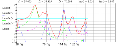

Я так и не смог адекватно просуммировать ЗД по трём координатам одновременно по причине того, что не могу определить абсолютную разность фаз между стоячими волнами и прямыми волнами в 3D-модели. В моей модели по 1/6 мощности излучения идёт на все 6 сторон. Непонятно, можно ли при таком подходе считать, что излучение влево-вправо и вверх-вниз вносит свою лепту в прямую волну, или же считать все их составляющие, дошедшие к П, стоячими волнами? С фазой прямой волны проще: есть расстояние = есть фазовый набег. А как считать абсолютную фазу стоячей волны по одной координате при перемещении П по двум другим? То, что получилось для моей комнаты и одного сабвуфера без сателлитов, без ограничения его полосы сверху, в предположении, что поперечная и вертикальная составляющие излучения дают по ½ вклада в прямую волну относительно вклада продольного излучения, имеет вид
Здесь красная кривая – суммарная АЧХП по трём координатам; синие точки – суммарная АЧХП по длине (влево-вправо); зелёные штрихи – Суммарная АЧХП по ширине (от И к П); бордовый штрихпунктир – сумарная АЧХП по высоте; голубая линия – сильно условный уровень прямой волны.
А должно было бы быть на самых НЧ примерно так:
Здесь я изменил расположение сабвуфера по длине на симметричное относительно середины комнаты, изменив тем самым фазу стоячей волны по длине на частоте основного резонанса 38 Гц относительно фазы суммарной волны по ширине. Только в таком случае АЧХП приобретает вид, коррелирующий с ручным и автоматическим измерением (после коррекции на завал АЧХ моим сабом, -4…5дБ на частоте 38 Гц!) до частоты 80 Гц, что указывает на некорректное соотношение фаз в модели, или же – на некорректность всей модели целиком…
