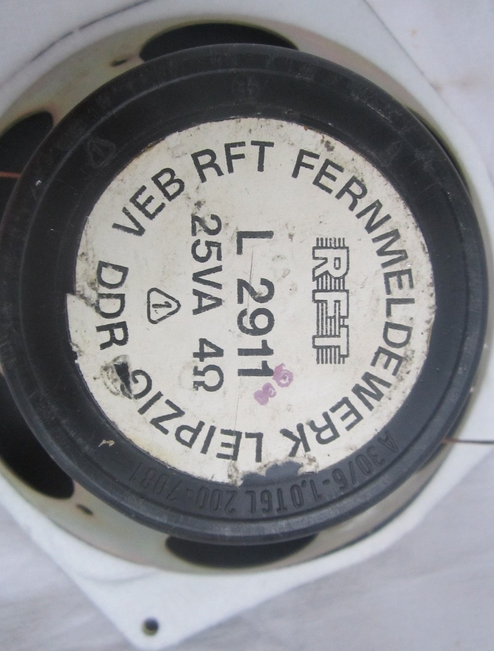

У владельца этой пары динамиков усилитель 50 Вт / 4 Ом. Буду менять звуковые катушки на более мощные.

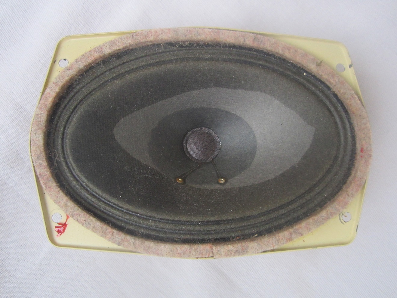

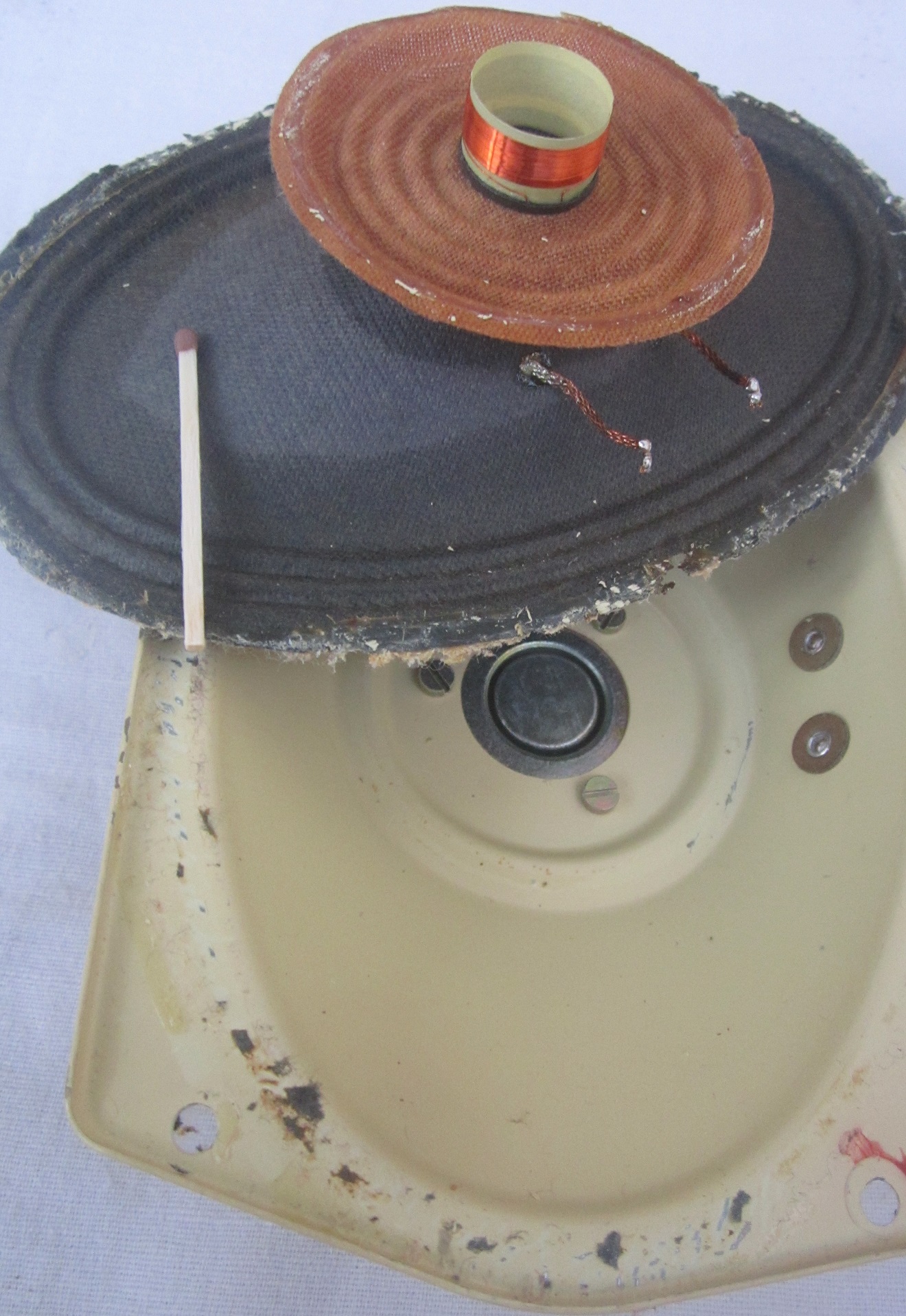

Заводской динамик, в разобранном виде, на фото.

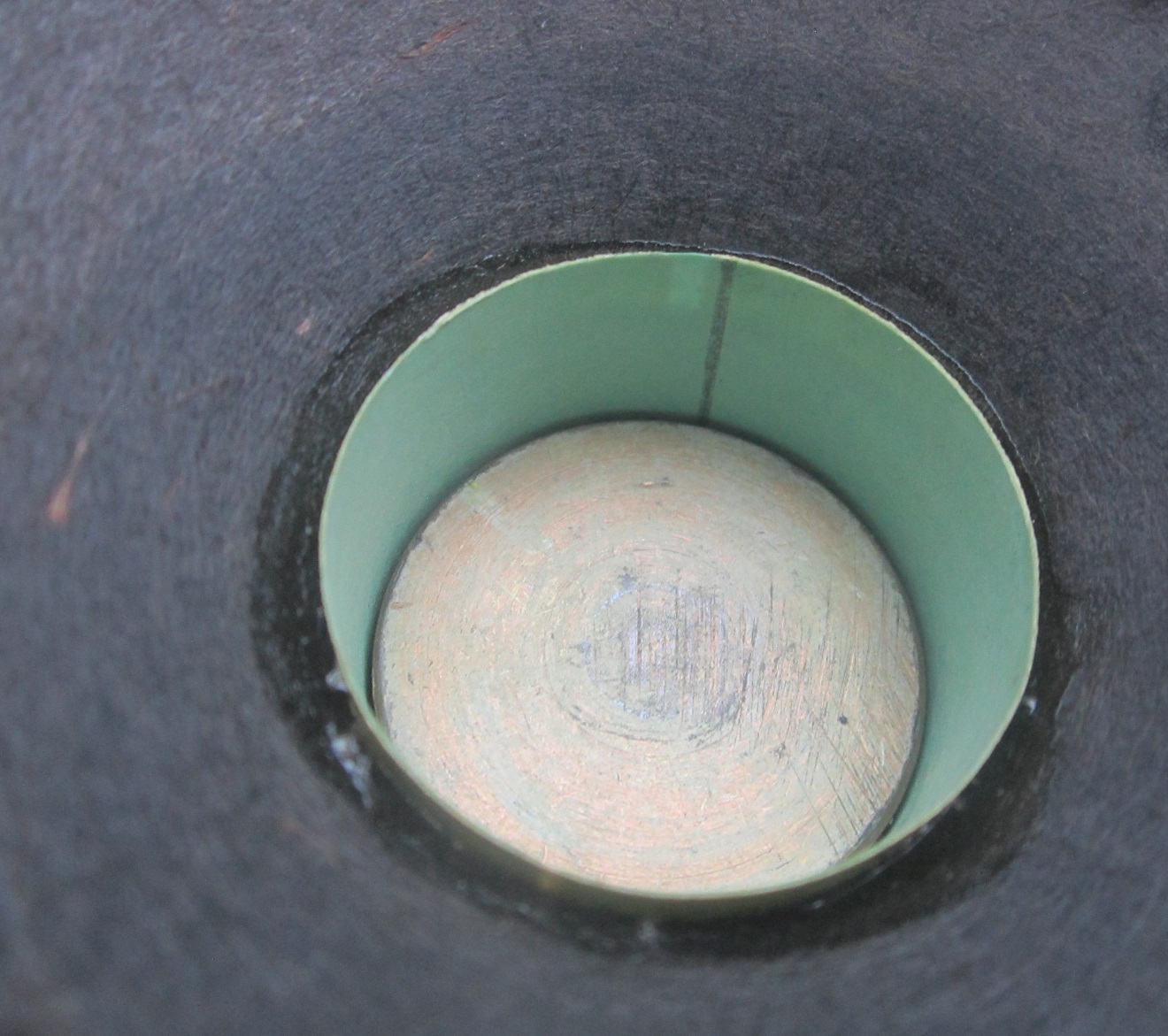

Бумажные толстые пылезащитные колпаки диаметром 66, высотой 21,5 мм. Диффузор имеет нормалный отклик при ощупывании, а вот крупные колпаки всегда подозрительны. Эти, хоть и имеют большую высоту подъёма, "подсипывают". Сразу пропитал их демпфирующим составом.

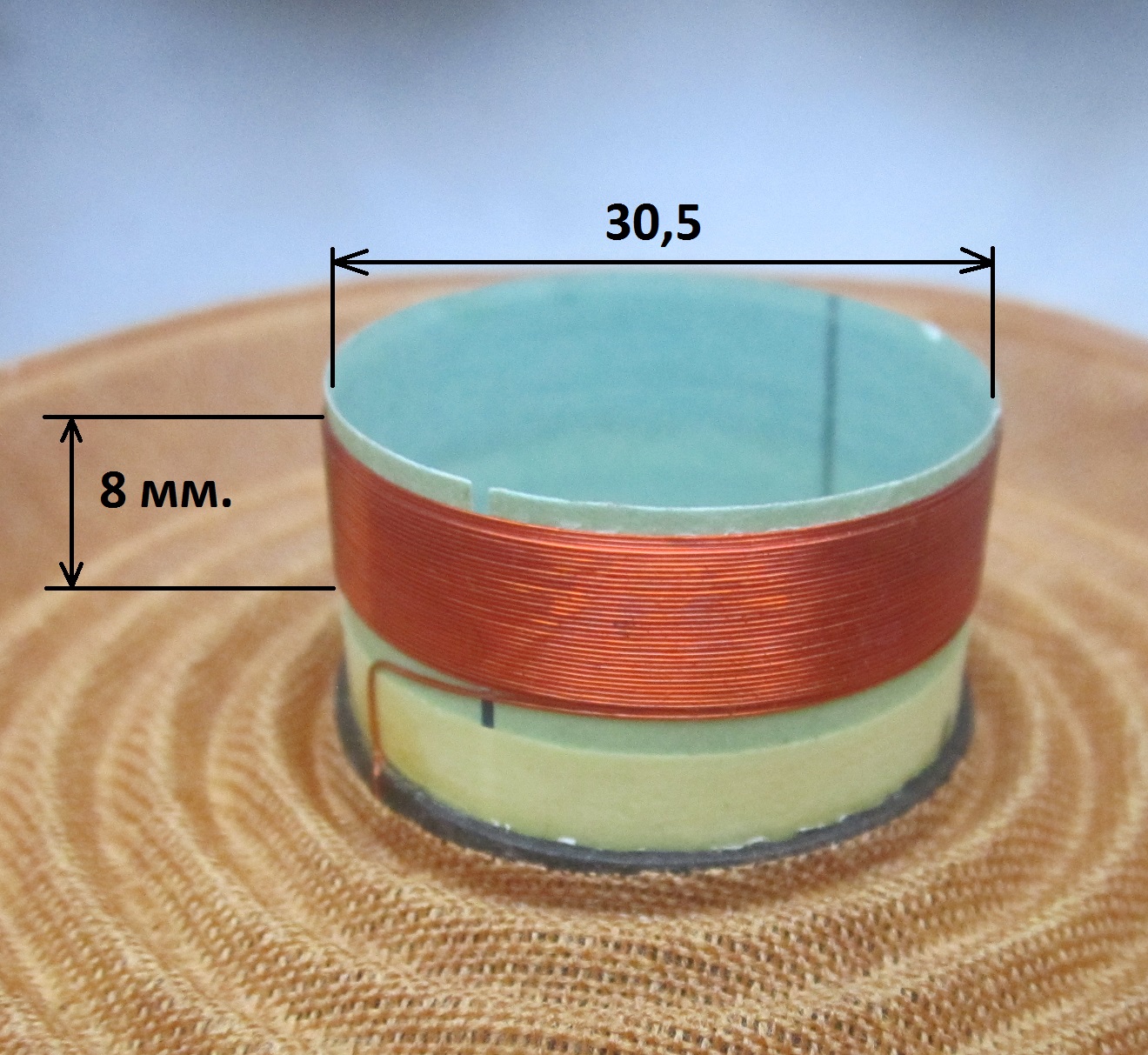

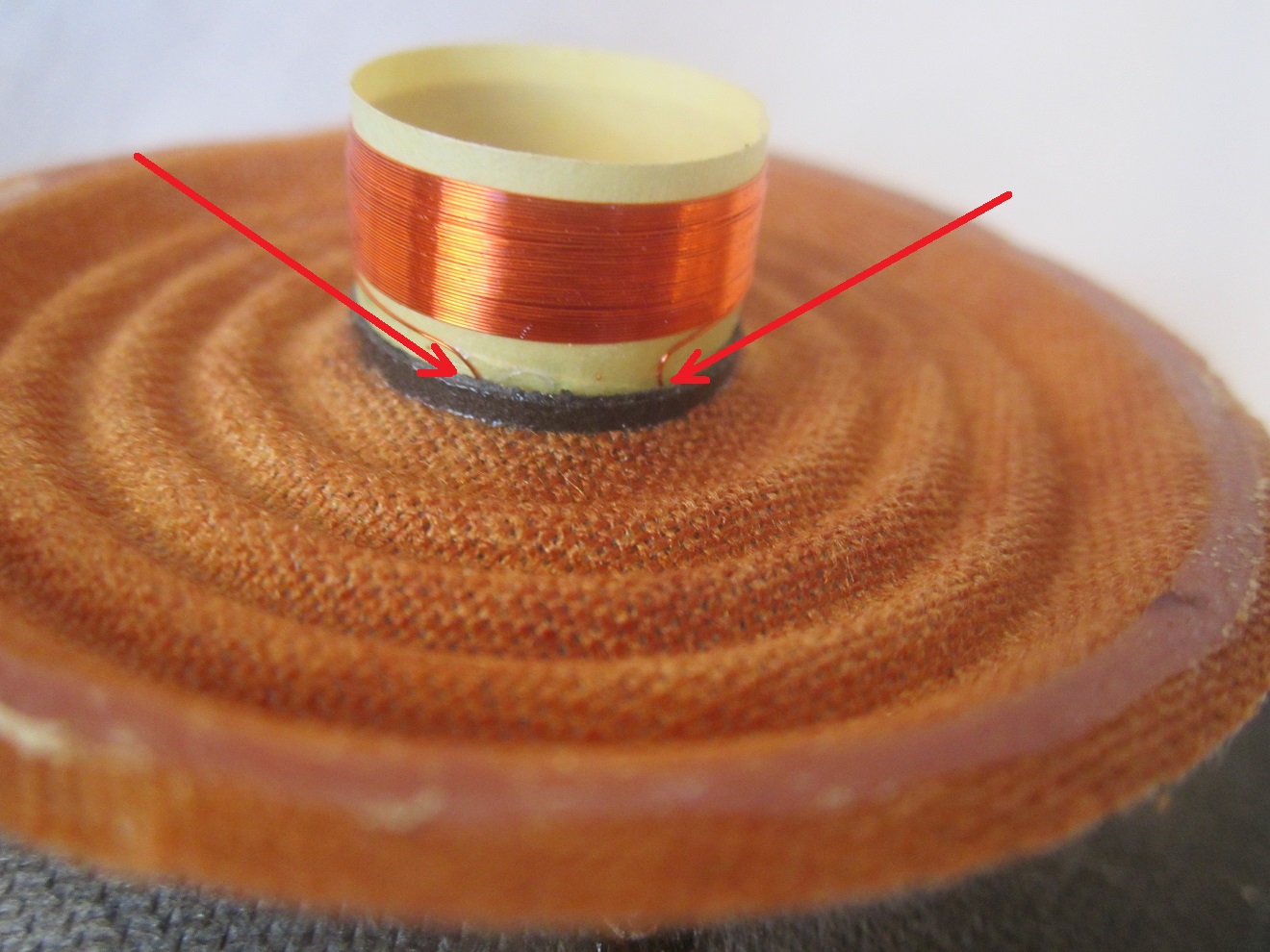

Новые звуковые катушки на медной фольге 0,1 мм, высотой каркаса 24,5 мм, провод 0,20 мм по металлу.
Заводские катушки имеют 32 и 28 витков провода в первом и втором слое. Новая - 36 и 28 соответственно.

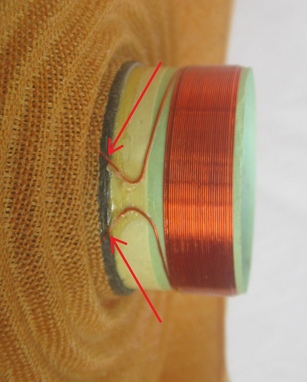

Провод с заводской катушки проходил поверх шейки диффузора (см. фото), что плохо - при хлопке о фланец подвижной системы он запросто может перебиться с закорачиванием. Вывел провод между каркасом и шейкой диффузора, на его внешнюю поверхность.

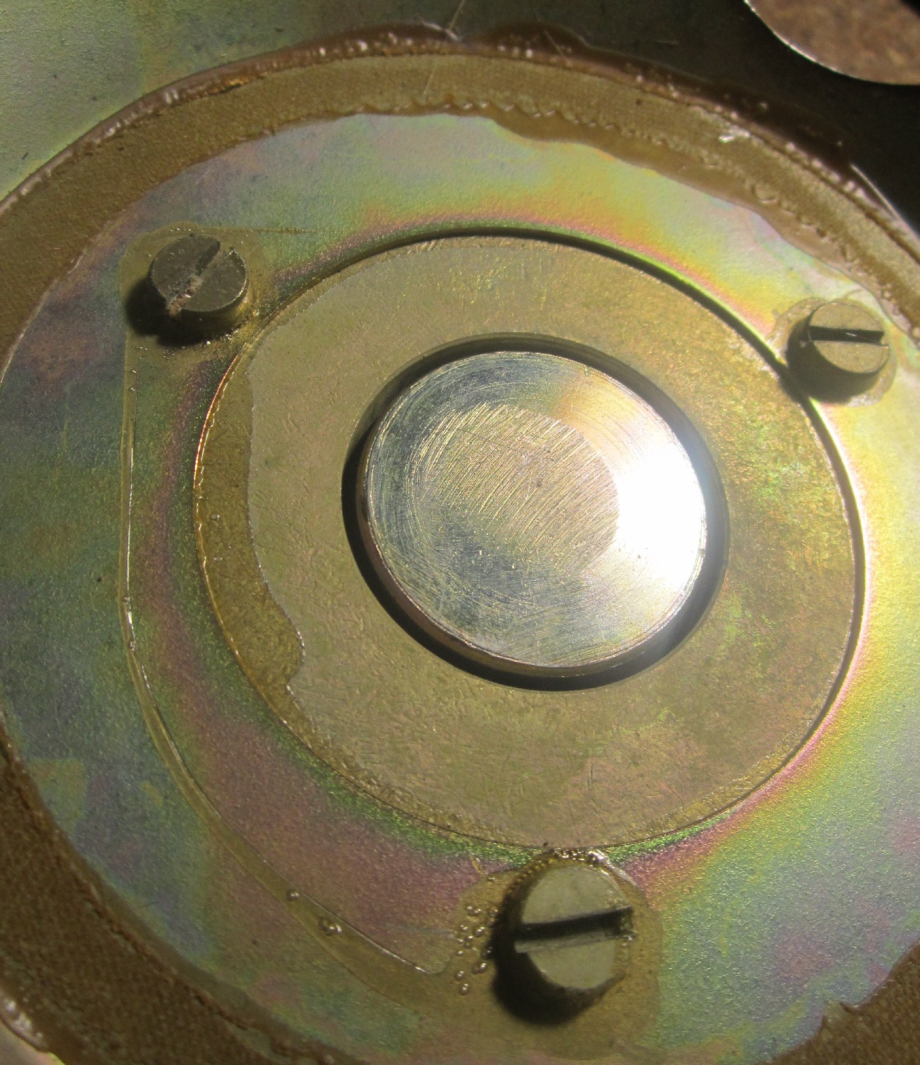

Верхний фланец и керн конструктивно заподлицо. Винты, крепящие магнит, зафиксировал капельками клея.

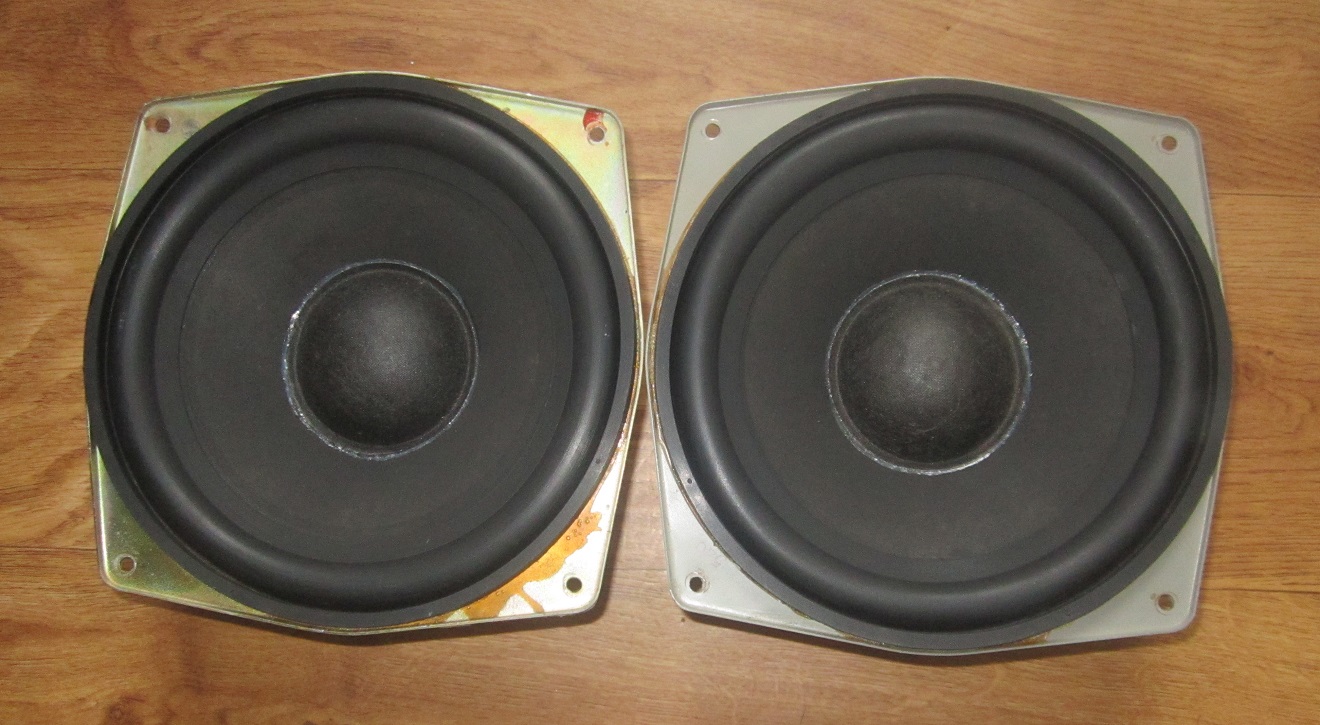

Параметры L2911 с новыми звуковыми катушками. Морды лица динамиков на фото.
У второго номера и резина, и центрирующая шайба существенно жёстче.
Механическая добротность снизилась в два-три раза, понизилось и значение полной.

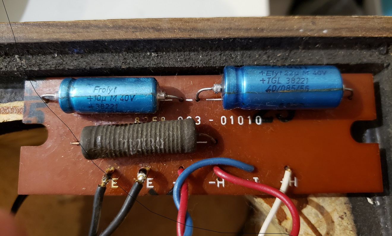

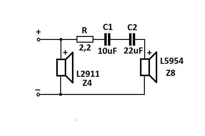

А вот какие фильтра в заводских ящиках. Видно, что с вмешательством.
Частота раздела перемычкой была снижена с 3 до 1 кГц.
Из цепи ВЧ головки выведен резистор 2,2 Ом.

Схемы НЧ фильтра без фильтра , напрямую, всегда вызывают нехорошие мысли. С медью в стране напряженка.

Фирма решила не мудрствовать лукаво, выделив ВЧ головке участок работы выше диапазона НЧ звена.
Если L2911 до 3 кГц ничего плохого не вытворяет, то почему бы и нет?
Электролиты можно заменить одним плёночным 6,8 мкФ.
С такой механической добротностью гудёж если и будет слышен, то только от ящиков. а не от динамиков.
Даже с ламповым усилком.
"Сипение" пылезащитных колпаков убрано.
28,091
13,445
Разумеется, если басовик не имеет выброса на верхнем крае, а басовая полка не обвалена по отношению к среднечастотной, то да. Но обычно-нет.
Экономия на катушке в вч контуре подарит могучий выброс на резонансе и явный прикрик . Да и на стыке получится дикая каша от перехлеста полос. что я и увидел , когда привезли такие колонки на предмет знакомства. Я тогда сказал владельцу, что динамики хорошие, но придется повозиться с настройкой. Но его все устраивало как есть.

Здесь владелец тоже не очень требовательный. Задался целью восстановить, с минимальными потерями внешнего вида, но с повышением надёжности. Корпусами занимается сам.
В импортных трёхполосках не раз встречал такое решение - НЧ звену обваливали сигнал электрически, фильтром, иногда на октаву раньше частоты раздела на СЧ звено. простым способом боролись с подъёмом АЧХ низкочастотника в среднечасототном диапазоне.

Увезли и больше не привозили. Басовички оставили приятное впечатление, а средники такие у меня были, подарил кому-то.

Данную тему я раскрыл в статье про переделку Компактбоксов и, надеюсь, закрыл данный вопрос. Поэтому с грустью и жалостью смотрю на потуги сочинить фильтры от балды.
Мне достались не только динамики L2921, но и , увы, L2911, поэтому знаю о чём пишу. К моему огорчению, L2911 - хуже. Это как 10ГД-34 с его козявочным магнитом и 15ГД-14 с правильным магнитом.
Без конкретных и правильных измерений ничего хорошего получить невозможно.
Исходный вариант немцев с полноценными фильтрами с тремя катушками - нехорош. Я убедился в этом специально собрав эти фильтры и сравнив звучание с "инновационными" (кастрированными по самые гланды для советских геноссе), и со своими.
Фильтры без катушек не плохи, а отвратительны.
Повторяю, вследствие конструкции СЧ-ВЧ динамика, он имеет большую неравномерность на СЧ. Прямое включение НЧ динамика - преступление поскольку область совместной работы динамиков оказывается очень широкой и кривой, находится в наиболее чувствительной области для слуха.

В данном случае о глубокой модернизации фильтров вопрос заказчиком не ставится.
Заказчик может и слова такого не знать, но Вы знаете и знаете, что фильтры очень и очень влияют на результат.
Вот эта узкая планочка - апофеоз экономии и вредительства.
А умощнение катушек очень требуется, чтобы случайно не сжечь АС слишком мощным усилителем.
Немцы потому и сделали у L2921 катушку более толстым проводом, но поэтому были вынуждены расточить зазор с 1 мм до 1,4 мм. Ну а раз увеличили зазор, пришлось поставить двойной магнит (я недаром упомянул 15ГД-14 с громадным магнитом).
В результате получили более мощный динамик с теми же остальными параметрами.
А просто перемотать катушку маловато будет, ЕСЛИ заказчик любитель дискотЭки.

Катушки ( и эти АС) теперь легко выдержат и 150 Вт в пике.
ЗК ведь не "перемотаны". )))
И не думаю, что эти немецкие АС даже в исходном варианте прямо такие уж гадкие.
Заказчик в курсе вопроса. Читает тему. )))

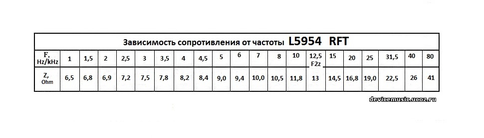

Точно измерил импеданс живого заводского L5954 в полосе 1-80 кГц, перед заменой катушки, по точкам.
Головка удваивает минимальное значение импеданса на частоте 12,5 кГц, как хороший ШП динамик.
В L5954 фирмА проложила выводы уже как надо - между каркасом ЗК и шейкой диффузора.

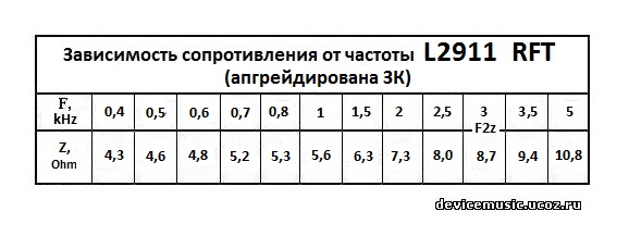

Во вложении измеренный импеданс апгрейдированного L21911 в полосе 0,4-5 кГц
