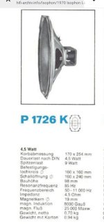

Кстати lowe ещё есть феррит и isophon IMG_20260306_115124_663.jpgIMG_20260306_115133_291.jpgIMG_20260306_115133_836.jpg
