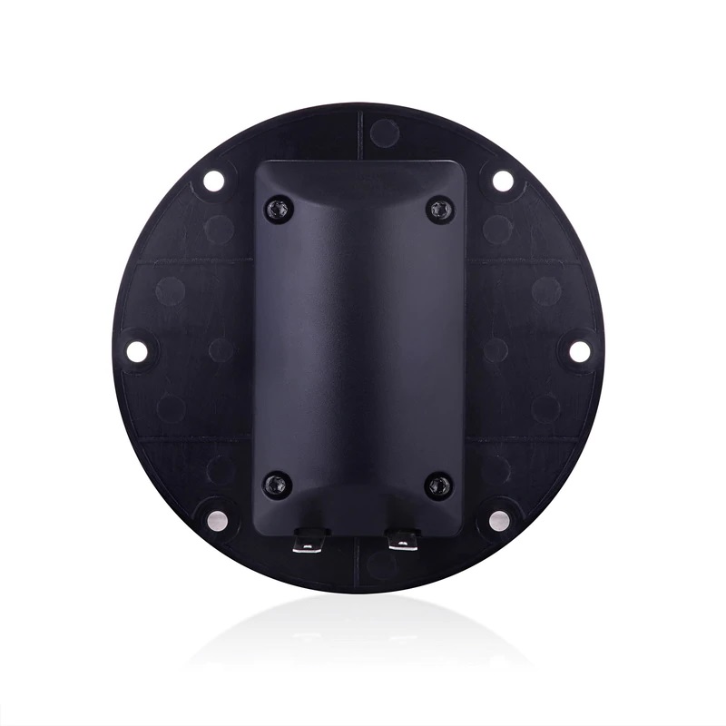

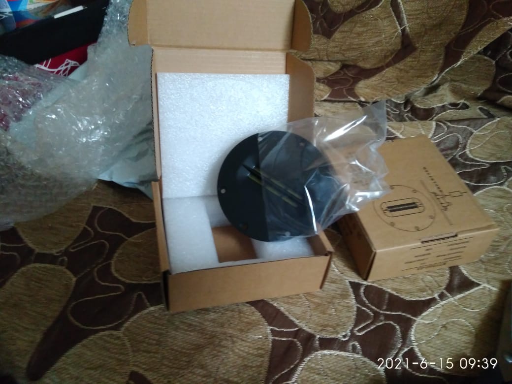

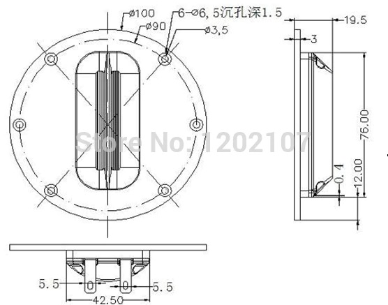

Рискнул и выписал на Али. Коробочка приличная, вроде. Но паспорта нет. :(
Параметр
Сопротивление
8 Ом​
Управление питанием
15 Вт (RMS),30 Вт (макс.)​
Чувствительность
92дб @ 1 Вт/1 м​
Частотная характеристика
1500-33000 Гц​
Диафрагма
Каптон и алюминиевая фольга​
Магнитная система
Неодимовый​
Размеры
Общий внешний диаметр 4 "x 0,76"​
Net. Вес
115 грамм​
Рекомендуемая Частота кроссовера
2300 Г​

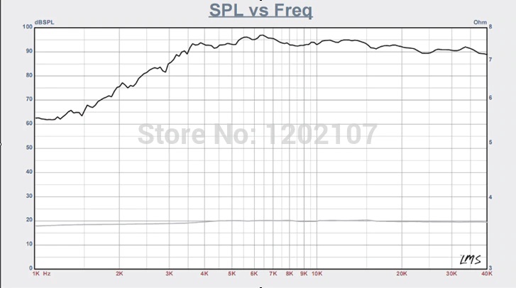

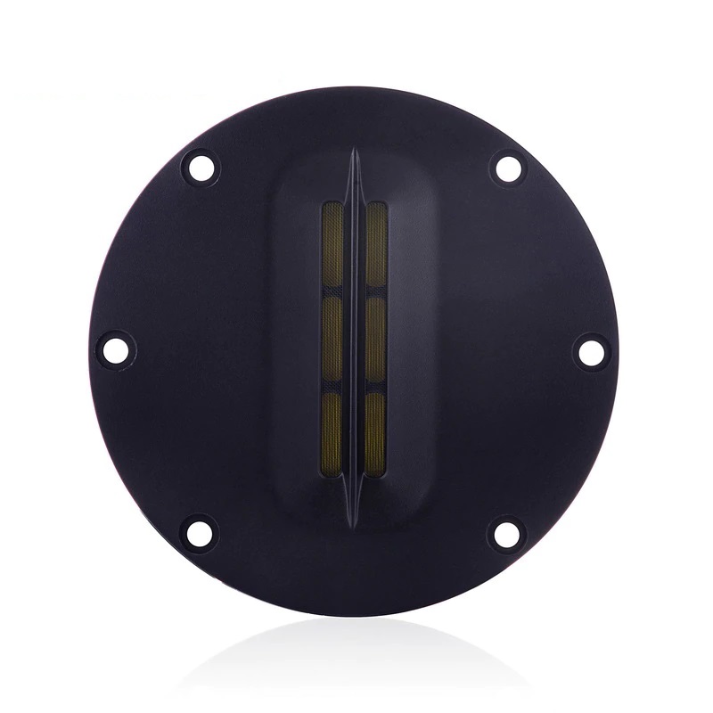

Плоский твитер из ленты AMT
Некоторые дизайнеры громкоговорителей используют плоско-магнитный твитер, иногда называемый квазилентой. Плоскостные магнитные твитеры, как правило, дешевле, чем настоящие твитеры, но не точно эквивалентны, так как металлическая лента из фольги легче, чем диафрагма в плоском магнитном твитере и магнитные структуры отличаются. Обычно используется тонкий кусок ПЭТ-пленки или пластика с голосовой катушкой, которая работает много раз вертикально на материале. Структура магнита дешевле, чем для ленточных твитеров
Номинальное сопротивление8 ОмПередняя панельАлюминий как пластик
Чувствительность94 дБОтделка панелиПорошковое пальто
Частотный диапазон1500k ~ 40k ГцDiaphramКаптон
RMS Power15 ВтПроводящая линияАлюминиевая фольга
Максимальная мощность30 ВтМагнитНеодимовый
Самый низкий кроссовер3,5 k Гц (рекомендуется)Клемма (мм)5,5*0,5 (+,-)
Особенности
• Лицевая панель из АБС-пластика обеспечивает надежное и стабильное крепление
• Низкомассовая плиссированная диафрагма каптон
• Очень быстрый переход, высокая мощность обработки с сильным неодимовым
• Высокая детализация и динамический выход, очень низкое искажение
• Линейное сопротивление
• Четкая и естественная высокая частота
это ж оно?
рекомендуемая частота фильтра 2300 при резонансной 2300 :)
Очень похож. Но АЧX у них сайтах разные. Отзывы почитать следует, наверно.

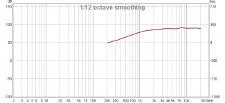

Известный пищик.
С АЧХ там все совсем не весело.

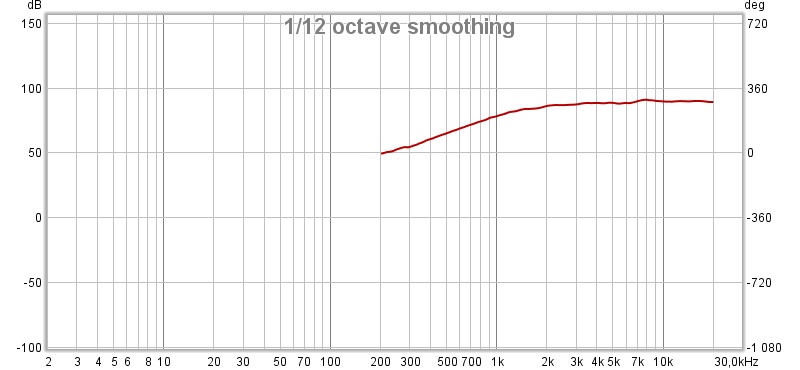

Для моделирования и по ровнее можно.

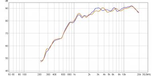

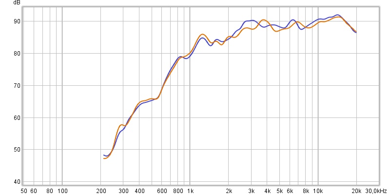

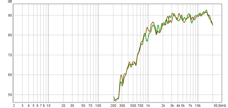

Господа аудиоэнтузиасты! У меня получились разные картинки импеданса обоих головок. Насколько это критично? На ачх особо не различаются.

Вообще некритично. Это разница в 0,15 Ома активного сопротивления, или 2,1%...
