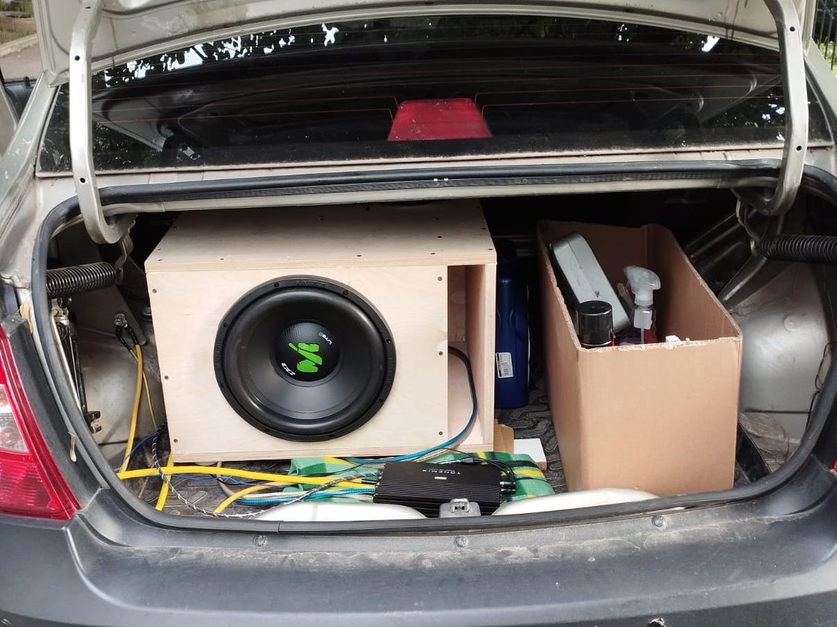

Заранее прошу прощение у Автора темы что влезаю со своим вопросом не в тему.
Но как раз про влияния порта ФИ на эквивалентный объём короба.
Смастерил я себе саб в авто, звуком очень доволен, честно даже не ожидал, но вот его размер удручает, хочу уменьшить короб не растеряв басс.
Значит, делаю короб меньше по глубине/ширине а порт ФИ выношу сбоку наружу, параллельно по самой задней стенке багажника, там сантиметров 50 выйдет, как итог новый короб от первоначального по объёму с учетом порта меньше не станет.
Я правильно понимаю что в звуке не потеряю!?
но прилично освобожу багажник.
Вы можете уменьшить размер короба только на объем вашего порта, в иных случаях будут другие настройки.При этом сохраняете геометрию порта - длину и площадь.

Ваш случай очень показателен. Ну, конечно, это не только ваш случай, но тем не менее. У вас порт примыкает к боковой стенке, поэтому... его можно воспринимать двояко. И как порт внутри, и как порт снаружи. Это как стакан, который наполовину пуст или наполовину полон. _hm_ И тут уж не отвертеться. Если принимаем концепцию считать чистый объем ящика без объема порта, то этот объем будет, если мысленно отпилим часть ящика с портом. Внутри порт, снаружи порт, объем ящика не меняется. Если принимаем концепцию, считать объем ящика вместе с портом, то это будет весь ваш ящик. Другими словами, если считаем, что порт снаружи, то к объему ящика из предыдущей концепции прибавляем объем порта.
Короче вот такую я тарабарщину выдал. Хотел уже завязать с этой темой про объемы, но... вот вы меня спровоцировали. Просто показалась любопытной идея, что в вашем случае никто не скажет, снаружи порт или внутри.

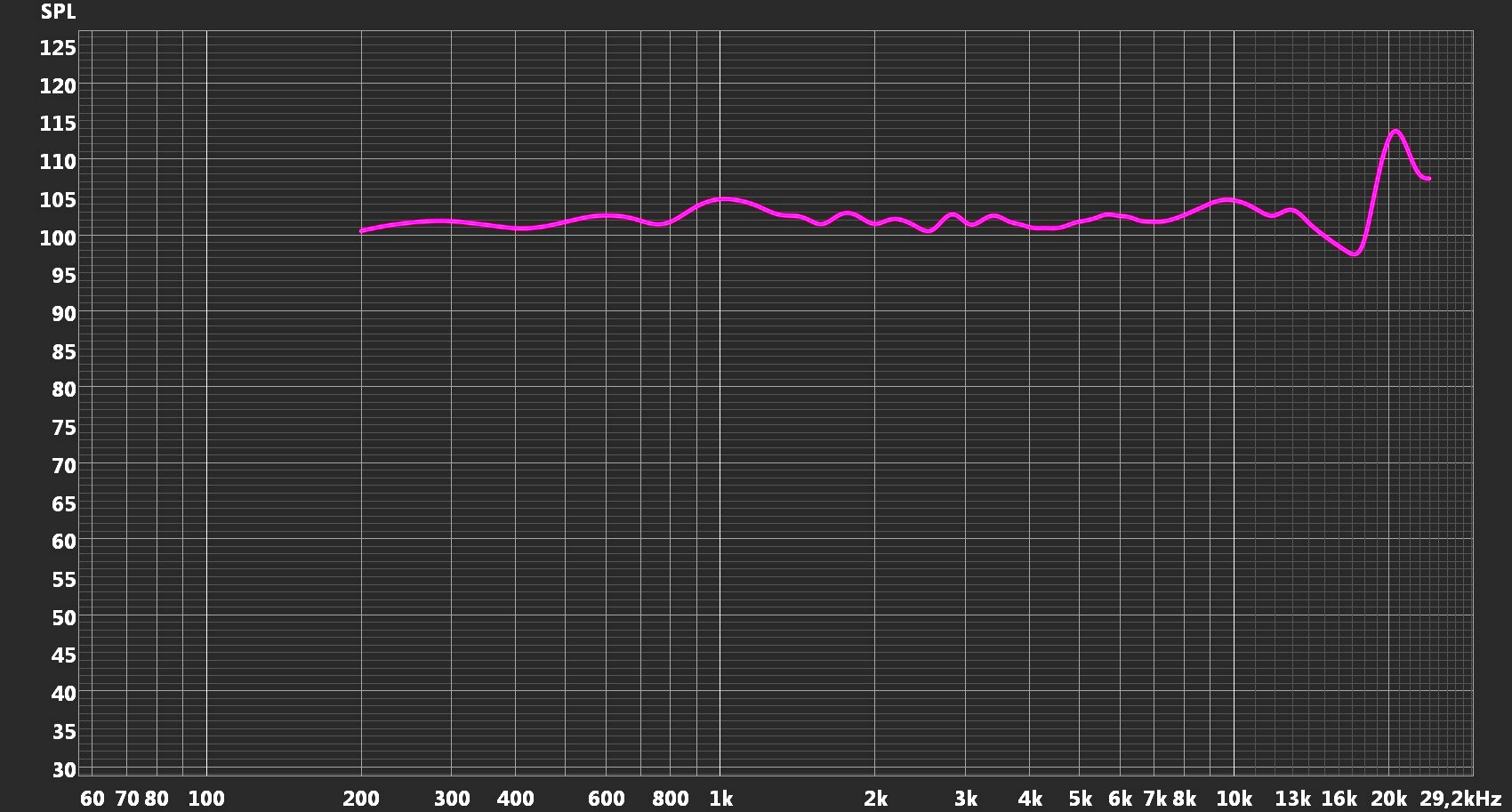

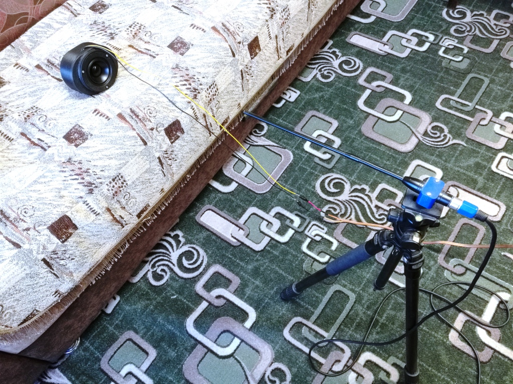

Ну а я выкладываю обещанное.
Измерил я прикидочно динамик в 0.5 литровом стакане, заполненном синтепоном достаточно плотно. Ну это все прикидочно, поэтому решил не рассусоливать. Конечно нормальные измерения надо проводить в составе колонки. Там и влияние бафл-степа и все остальное. Измерял вот так. Диван, ковры. Расстояние до микрофона около 0.6м.
Вот АЧХ. Временное окно 7 мсек.
Ну вобщем-то все довольно линейненько. Даже тянет до 20 кГц. Можно без пищалки слушать. Только выброс наверху слегка подкорректировать. Шучу конечно. Думаю, в качестве средника обрушить его снизу килогерцах на 300-400-500. А сверху на 3-4-5. Как думаете? Эх, даже жалко сверху резать. Послушал музычку. Ну ничего так играет. Правда, когда слушал на щите без стаканА, конечно звук был побогаче.
Ну раз можно делать порт наружу, то делать его на максимально возможный обьем по задней стенке багажника тем самым освободить место в самом багажнике. а саму щель на выходе уже подбирать по месту, щель порта будет заузить проще.

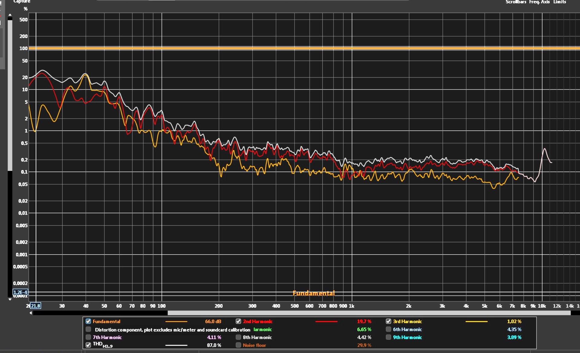

что у него с искажениями?
Чисто качественный замер, не претендующий на всякие ГОСТы и стандартизированные методики. Даже не скажу какой уровень сигнала подавал на динамик. Скажу одно, звучал громко. Говорю это потому, что сейчас начнут критику разводить... это не так и то не этак.
Нравится? Это THD в процентах.
А вот у меня тоже вопрос. REW плохо отображает искажения. Почему и что надо сделать, чтобы было нормально? Вот на моей картинке все хорошо и красиво, заметили? Но чтобы такую картинку получить пришлось воспользоваться хитрым приемом. Если интересно, расскажу.
У меня такое не получается. Измерения показывают примерно то, что я слышу или наоборот. Слышу "лишнее" - при замерах отображается.
рассказывайте!

Это не вынос порта, а какой-то вынос мозга. _hm_ Все! Я на эту тему больше не дискутирую.
Смотрим REWой в RTA. Подаем тон и видим гармонии в реальном времени.

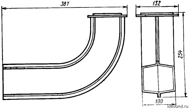

Про трубу ФИ внутри или снаружи есть пример АС S-90: там "фэище" такое захреначили – литра четыре, а то и пять будет.
Не более трёх литров, а может и меньше. 2,7 литра скажем. На 47...49 литров чистого объёма корпуса. Сам пластик короба ФИ вряд ли 0,5 литра наберёт.
P.S. Прошу пардонтия - был не прав. Внутри трубы-короба ФИ от S90, при средней длине в 425 мм ~3,5литра
P.S.
Полезный эскиз ждя любителей Эс-90.
При такой длине четвертьволновый резонанс трубы ФИ наступает на частоте ровно 340/(4*0,425)=200 Гц
